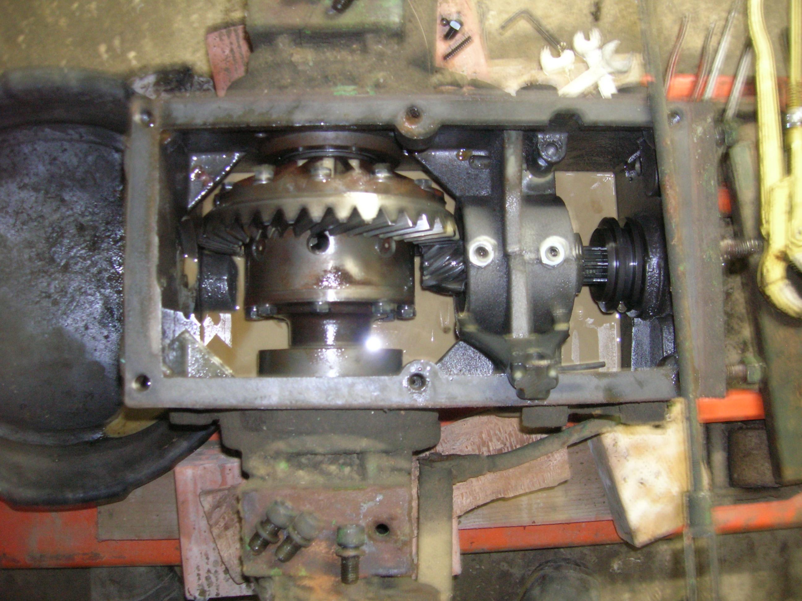

Dovendo procedere ad una revisione generale con riverniciatura ho già smontato tutto e la trattrice non presenta grosse parti di ruggine .
