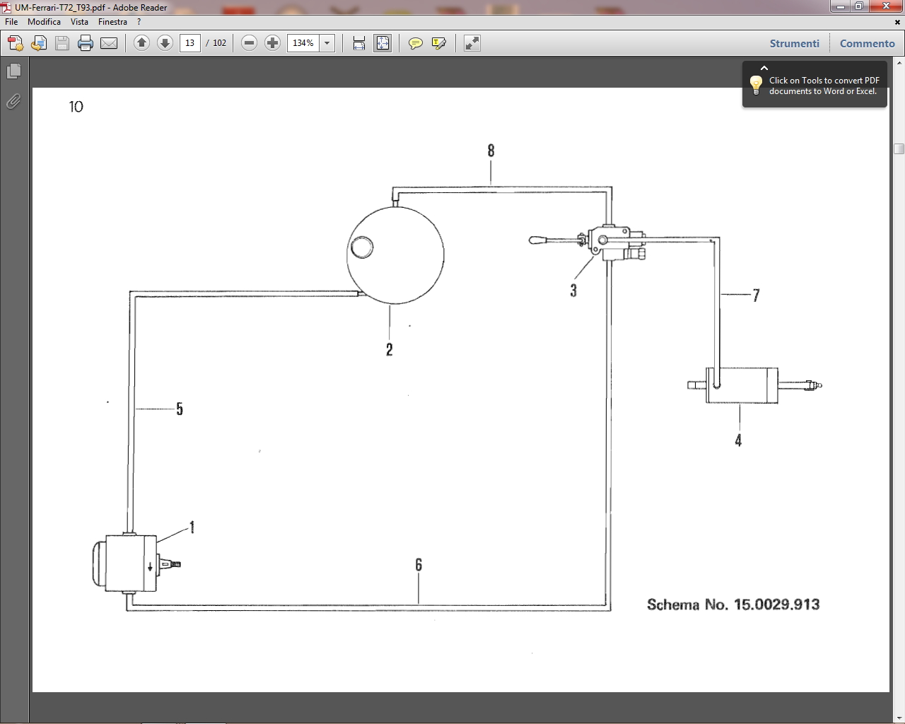

                  Ciao a tutti ho due domande da porre
                  il restauro del mio piccolo vecchio Ferrari T72 procede
                  non senza intoppi ,ma fino ad ora tutti risolti
                  Passiamo alle domande
                  olio scatola trasmissione il manuale nella sezione rifornimenti riporta 6kg io li ho messi ,ma il vetrino posto sul lato della trasmissione che fa da spia viene superato di una decina di centimetri il livello del'olio copre tutti gli ingranaggi della trasmissione e arriva a circa 3 cm dal tappo di rabbocco è corretto ??
                  seconda domanda il distributore dell'impianto di sollevamento deve essere a singolo effetto o doppio effetto ???
                  Il cilindro ha un solo tubo quindi semplice effetto giusto ???
                  allego schema impianto idraulico
                  Grazie a tutti

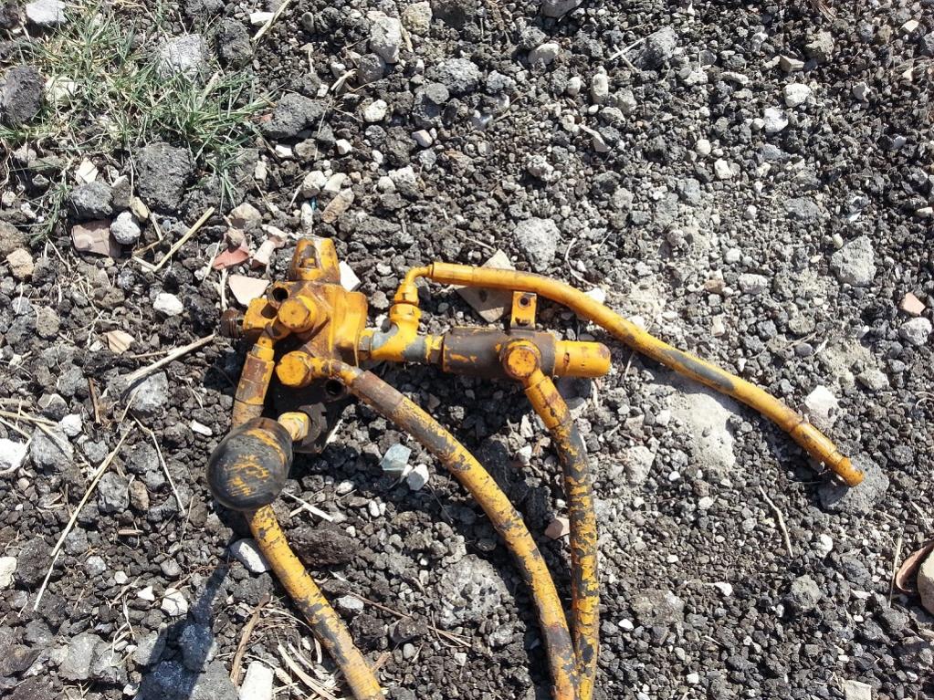

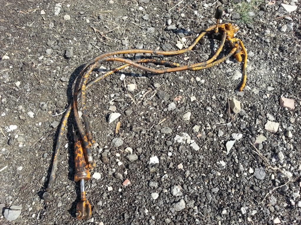

                                                            allora vorrei chiedere agli utenti una informazione per un terzo punto idraulico su un ferrari modello 95 33 cv. Premesso che sono a digiuno di oleodinamica e che ho letto molte risposte ma avrei bisogno di qualcuno che mi guidi passo passo atteso che ho trovato da un rigattiere lo sterzo idraulico di un damper comandato da una valvola a due vie e da un pistone. Fermo restando ancora che le misure del pistone dovranno essere riviste vi invio le foto di ciò che ho rimediato dal rigattiere per vedere se con questo è fattibile e come un terzo punto idraulico sul mio trattorino questo quando avrò capito come inserire le immagini......
                                                            • #60
                                                              sono riuscito a caricare foto
                                                              nella prima vi è l'immagine dell' insieme dei pezzi, nella seconda la foto del distributore. Pensate possa farci qualche cosa?
                                                              [ATTACH]Click image for larger version
