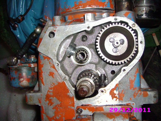

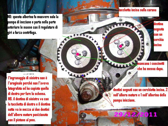

                  Ho rimontato il motocoltivatore dopo aver sostituito il cuscinetto con uno a sfere che ,mi hanno detto, può fare lo stesso lavoro del vecchio a ruli; Nel rimontare l'alberino che porta la camma per il movimento della pompa di iniezioneho tenuto presente di quei segni che stanno sugli ingranaggi in modo che coincidessero tutti; rimontata la pompa di iniezione e gruppo dell'acceleratore. In somma tutto rimontato vado a far girare la puleggia (a mano) e succede questo: dopo due giri nei quale si sente il pistone andare in compressione e poi riscendere giù, l'albero motore si blocca; torno indietro e faccio fare i due giri al contrario e, fatti i due giri, anche qui si blocca. Cosa può provocare questo blocco dell'albero motore in questo modo? Voglio solo premettere un particolare che , non so se può servire: Al momento il motocoltivatore è poggiato su un blocchetto di cemento con solo una ruota perchè l'altra è dal gommista, quindi ho pensato che questo potrebbe innescare qualcosa che fa si che il motore non possa girare per sicurezza; E' solo un mio pensiero .......potrebbe essere sbagliato e non azzeccarci niente!!! vi ringrazio per le risposte che vorrete darmi e per l'attenzione. Buona serata a tutti. Luky
                    non è in fase
                    non so bene cosa hai fatto ma i segni non sono a posto
                    devono essere in linea perfettamente
                    non riesco a vedere le foto e non mi ricordo bene
                      Ciao. E' quello che mi sembra strano!!! i segni li ho messi coincidenti di sicuro e prima ho fatto ruotare l'albero motore fino a portare il pistone al pms.
                      non potrebbe essersi puntata una valvola e il pistone ci batte sotto e non finisce la corsa? ho pensato di aprire il coperchio delle 2 valvole e verificare ma sto cercando di capire anche se ho potuto sbagliare nella messa in fase , come tu dici, e documentarmi meglio su come si fa e se c'è qualcosa da fare oltre a mettere ben cincidenti quei punti stampigliati sugli ingranaggi.
                      se qualcuno ha qualche schema della messa in fase me lo potrebbe mandare per favore?
                      Grazie a tutti. Buona serata. Ciao
                        no e fuori fase tantissimo!!!!!!!!!! ti fa quel problema perche la valvola di scarico o di aspirazione sono ritardate, quando il pistone e nel punto morto superiore le valvole dovono essere chiuse . nella fase di scoppio con relativo gioco nel secondo giro sempre con pistone in alto le valvole devono bilanciere.ed e li che devi vedere se e in fase poi spiegarti cosi e molto difficile ciao

                          Queste sono le foto ma ho dovuto schematizzare l'alberino della pompa di inezione (ingranaggio a sinistra) perchè non lo avevo fotografato, ma penso si capisca lo stesso.
                            sembra che tu abbia fatto giusto...
                            ma sei super sicuro che sono perfettamente in linea!!!
                            e che coincidono in maniera maniacale!
                            non ha lasciato dentro niente..
                            che le pulegge che hai tolto le ha rimontate al punto giusto! è importante questo!
                            altrimenti le cose si complicano.
                            se nessuno sa altre soluzioni semplici in merito..
                            bisogna fare chiarezza ...
                            devi capire cosa tocca,togli coperchio punterie,allenti i dadi dei bilanceri fino a quando le molle delle valvole si alzano ,sfili le aste e controlli che non siano storte ,
                            (non scambiarle )
                            ora troverai l albero di destra, (che dovrebbe essere quello dell albero a camme, cioe quello che comanda le valvole tramite le aste che hai appena tolto) dovrebbe girare libero senza intoppi...
                            poi fai girare l albero motore e anche lui deve girare libero

                                ma visto che prima andava in moto , l unica cosa da pensare che hai cannato
                                metti una foto degli ingranaggi in fase per bene
                                con tutti i segni ben visibili ,che vediamo
                                se non sei capace e un po un casino ma per uno pratico è una cazzata

                                    Cari amici, ho fatto quello che pensavo giusto ma non lo è del totto; il motore è fuori fase e non girava più perchè, non essendo in fase, entrambe le valvole si aprivano quando il pistone era al pms e quindi si bloccava. Hp riaperto il carter e . tolto l'alberini della pompa iniezione e aperto il vano valvole, ho fatto girare a mano l'albero motore ed è ok e poi ho fatto girare l'albero a camme e le valvole si sono chiuse ed hanno ripreso il loro movimento giusto. un amico meccanico verrà appena potrà (qualche giorno) a mettermelo in fase. spero che si risolva tutto così!!! Vi terrò aggiornati sull'evoluzione delle cose.
                                    Per ora ringrazio tutti per l'aiuto che mi state dando, serve anche a tenere alto il morale e non mandare tutto a farsi benedire!!
                                    Ciao e........Apresto.......spero con buone notizie.
                                      Originalmente inviato da luki63 Visualizza messaggio
                                      entrambe le valvole si aprivano quando il pistone era al pms e quindi si bloccava.Ciao e........Apresto.......spero con buone notizie.

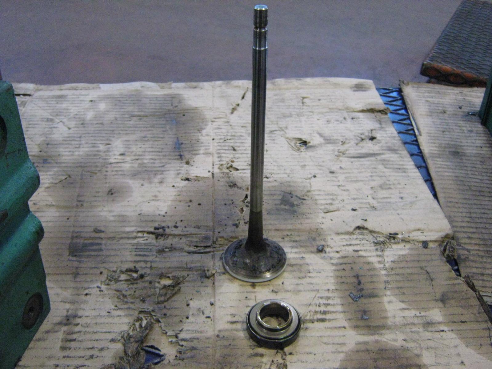

                                      Come sei riuscito a capire che il pistone era al...PMS...
                                      Al massimo era una valvola che poteva puntare.... non entrambe...
                                      Ren57
                                        effettivamente, ora che ci rifletto, deve essere come dici tu; quando ho aperto il coperchio delle valvole entrambe i bilancieri delle valvole erano premuti sulle valvole e quindi le tenevano aperte, poi facendo girare l'albero a camme se ne è chiusa una e poi, continuando a far girare l'albero a camme hanno ripreso a funzionare alternativamente. il pms l'ho determinato in questo modo: se guardi la foto dove si vede il cuscinetto vedrai che c'è un foro dal quale si vede la biella che porta su il pistone, bene, facendo girare l'albero motore oltre a sentire quando il pistone finisce la fase di compressione e inizia a tornare giù senza sforzo, si vede da quel foro la biella che raggiunge il punto massimo di rotazione e inizia a riportare giù il pistone; quindi dalle due cose ho dedotto che quello doveva essere il pms anche se non estremamente preciso.
                                        dove pensi che abbia sbagliato?
                                        Ciao e grazie per l'intervento e l'aiuto.
                                          Il PMS se non è segnato sul carter distribuzione oppure sul volano và ricercato se è possibile togliendo l'iniettore e mettendo nel foro un "comparatore" oppure togliendo la molla da una valvola facendola arrivare a contatto con il pistone e rilevare la quota(PMS) portando il pistone in alto.
                                          Ren57
                                            vorrei dire solo una cosa in merito a tederminare il pms lascia stare il metodo di togliere la molla della valvola x 2 motivi il primo se " riesci " a togliere i 2 semi coni, poi ti voglio vedere a rimontarli!!!!!! il 2 la valvola col tempo si a adattata perfettamente alla sede, per tanto le valvole non vanno mai ruoteate, si rischia che la valvola non tenga piu e dovresti togliere la testa per smerigliarla!!!!!!! tutti i volani e carter hanno i segni di fasatura , bisogno solo guardare con molta attenzione!!! un consiglio non dare retta ha tutto quello che ti dicono su questo forum !!!!!!!
                                              le valvole non si tolgono mai!!!
                                              almeno che devi fare sedi,parafiamma ecc
                                              alla f ine della fiera hai sbagliato la fase.!
                                              ci scommetto quello che vuoi!
                                              imbocca al lupo ... adesso sto ORIA deve volare

                                                  Come si tolgono i semi coni ...si rimontano... ovvio che improvvisare è pericoloso.....occorre attrezzarsi per l'occasione.
                                                  Originalmente inviato da agrifulltornado Visualizza messaggio
                                                  Dove stà scritto che le valvole non si possono ruotare??????
                                                  Una valvola usata incide la sua sua impronta nella sede ma è sempre di forma circolare..... prova a smerigliare una valvola usata
                                                  oppure usa un vacuometro per provare la sua tenuta ...... se "prima" non aveva difetti vedrai che non li troverai anche dopo...
