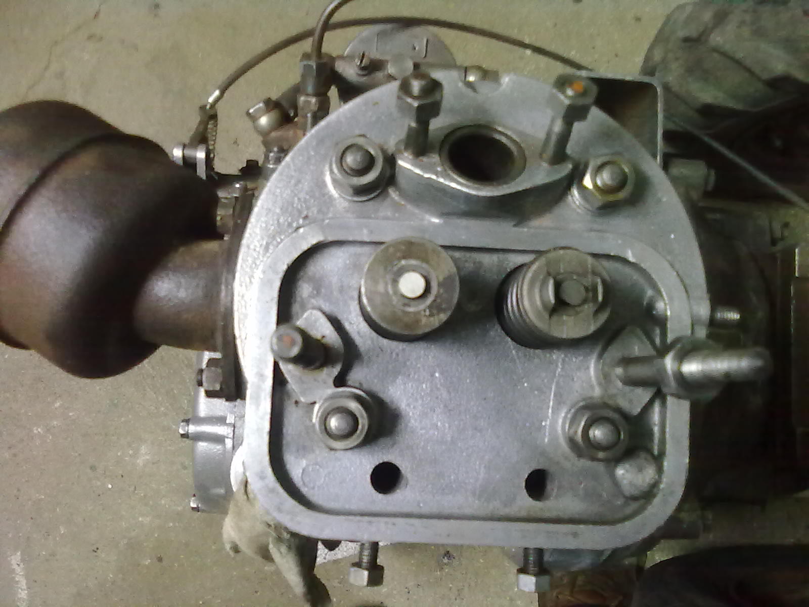

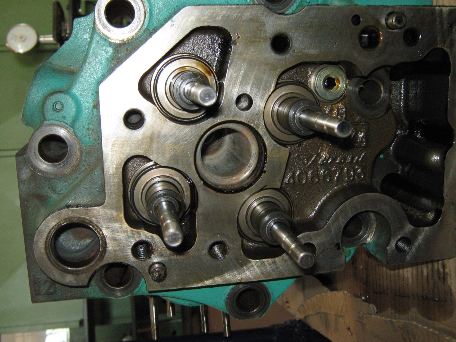

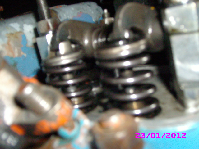

    randenfra non credo a quello che vedo valvole con un cuscinetto!incredibbile!
    che motore è fammi vedere le foto della testa ,se le hai?
    si comunque non ci capiamo ... confermo tutto quello che hai scritto...
    non so come interpreti i miei messaggi ... ma voglio disminuire nessuno lo so che sei in gamba!
    luki ma alla fine è andato in moto
    Ultima modifica di mefito; 19/03/2012, 08:32.

      Originalmente inviato da Bello Visualizza messaggio
      Ti accontento solo in parte.( motivi .....privacy)

        non ho mai visto una valvola con il cuscinetto, mi hai stupito! bravo!
        luki, ma è andato in moto?
        il meccanico l'ha finito, o è stata fatta la fase e basta..
        Ciao a tutti, è tutto ok, si doveva rimettere in fase ed è andato. ringrazio tutti coloro che mi hanno aiutato e consigliato e spero di potervi essere d'aiuto anche io eventualmente ne aveste bisogno. Provo ad inviare delle foto che ho fatto preima di chiudere il motore se potessero essere utili ad altrri del forum. Grazie ancora. Luky

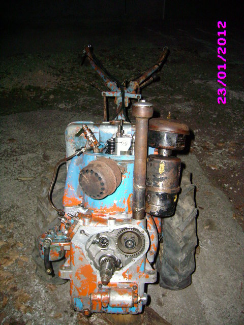

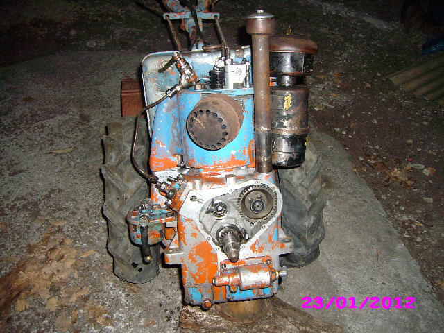

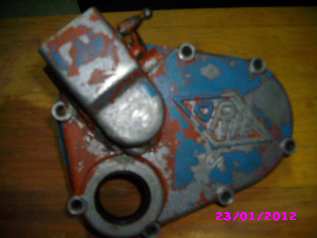

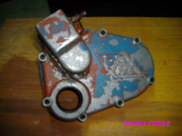

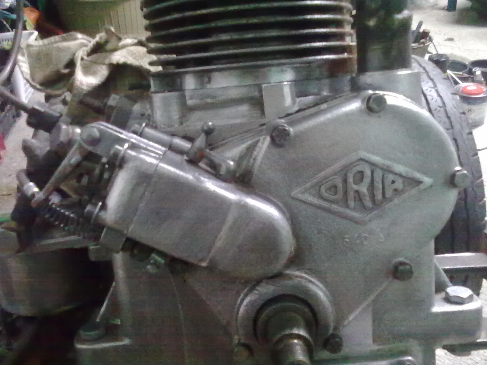

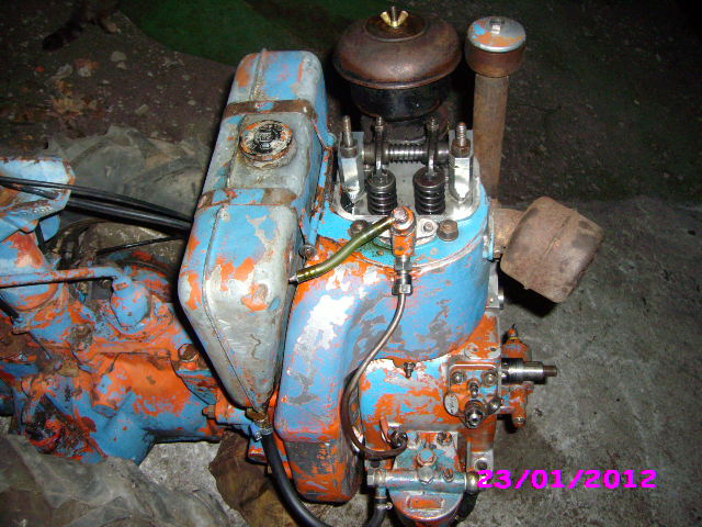

        queste sono altre foto del mcv.
        spero si vedano abbastanza bene

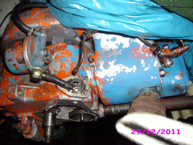

              Ciao a tutti, sono riuscito a tornare solo ora sul forum che non riuscivo più ad aprire.
              Comunque volevo solo dirvi che, alla fine di tutto il tram tram che ho fatto, il mio Oria è partito dopo una accurata messa in fase da parte del pompista, ed è andato a primo colpo. un motore che , non ostante l'età, è una bombaaaaaaaaaaaaa!!!
              Ringrazio comunque tutti per i consigli e l'aiuto che mi avete dato. Ciao e.....alle prossime. Luky

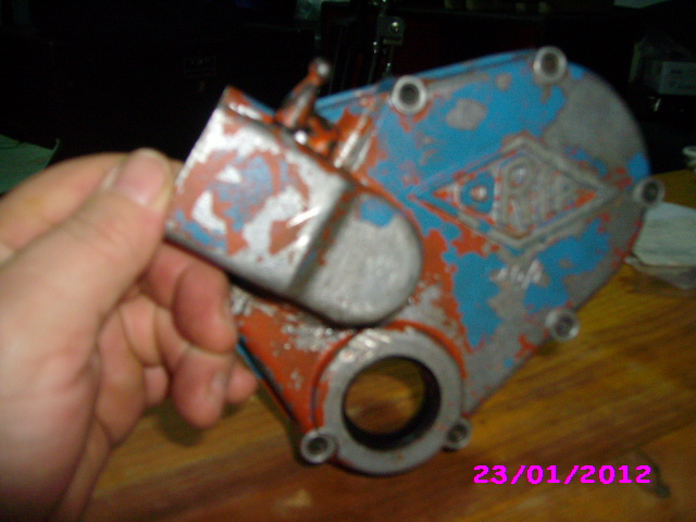

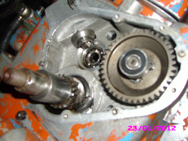

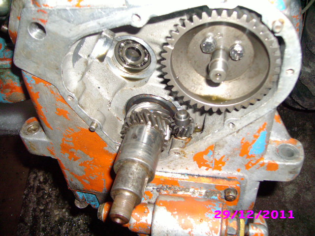

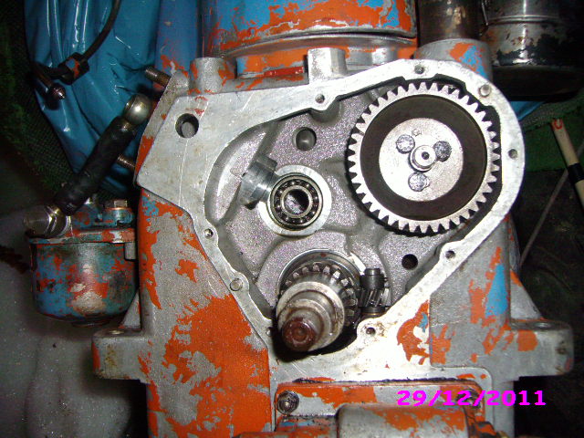

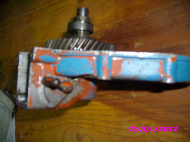

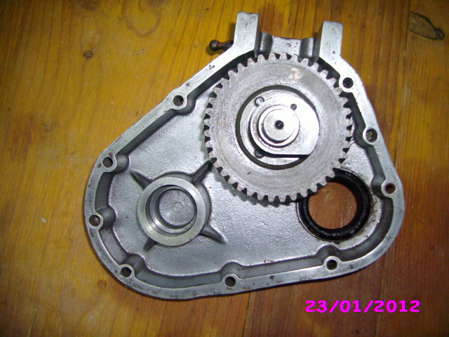

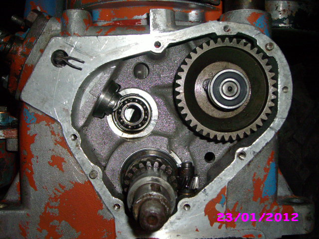

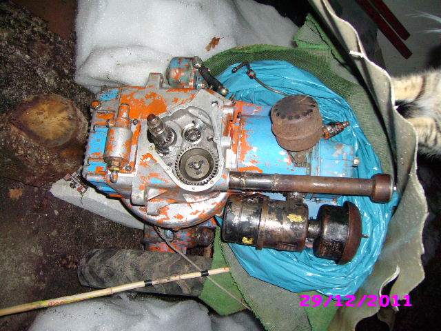

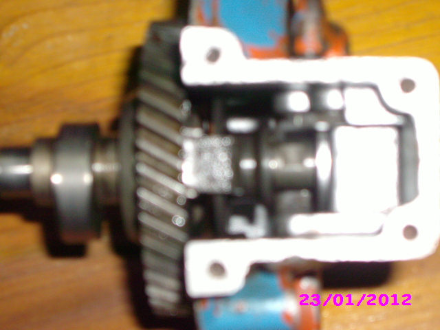

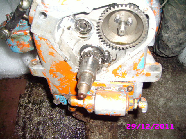

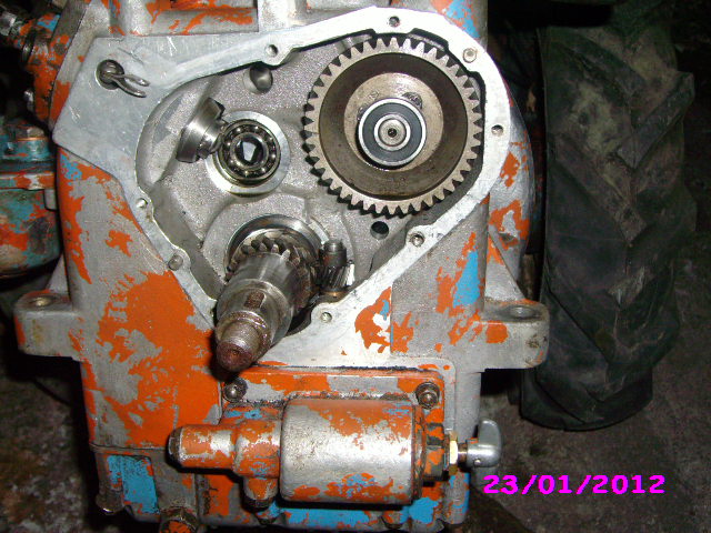

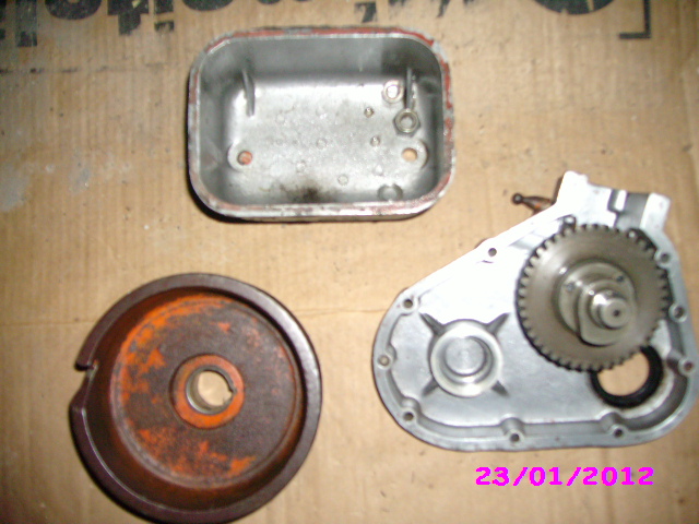

                  Vengo a spiegarvi quel poco che ho potuto capirci:
                  Il pompista, dopo aver aperto il carter frontale nel quale sono alloggiati i cuscinetti degli alberini degli ingranaggi, ha fatto riempire la pompa di gasolio ed ha estratto l'alberino che comanda la pompa d'iniezione; tolto il polverizzatore ha inserito nel suo alloggio un'astina e, ruotando l'albero motore, ha individuato il PMS; ha riposizionato l'alberino della pompa ed ha collegato questa ad un tubiciono di gomma dalla perte dove entra il gasolio e soffiando dentro al tubicino e ruotando contemporaneamente l'albero motore ha bloccato ogni manovra quando non riusciva più a far entrare aria nella pompa, a questo punto a estratto l'alberino della pompa, ha riportato il pistone al PMS ed ha riposizionato l'alberino facendo cioncidere la camma dello stesso con il rulletto che sta alla fine della pompa.
                  A questo punto ho richiuso il motore e ricollegato tutti i tubicini, ho fatto controllare al pompista che tutto stava a posto e, dopo due tiratine alla puleggia, con uno strappo deciso, abbiamo sentito cantare questo benedetto motore a primo colpo.
                  Ecco, questo è quello che ho visto e capito io ma non posso dirvi quello che passava nella mente del pompista mentre agiva ma certamente si faceva dei ragionamenti che io non posso aver capito e che presumo, sono frutto di anni di esperienza che lui ha.
                  il tutto mi è costato dieci euro per il fastidio, anche perchè a smontare e rimontare ci ho pensato io lì in officina.
                  Spero che , nel mio piccolo, vi sono stato di aiuto per capirci qualche cosa. Ciao a tutti.
                    Il pompista, dopo aver aperto il carter frontale nel quale sono alloggiati i cuscinetti degli alberini degli ingranaggi, ha fatto riempire la pompa di gasolio ed ha estratto l'alberino che comanda la pompa d'iniezione; tolto il polverizzatore ha inserito nel suo alloggio un'astina e, ruotando l'albero motore, ha individuato il PMS; .
                    Sorvolo sul discorso astina " un po' spartano.......ma utile ", dopo che si è identificato il PMS ( ovviamente senza un comparatore il tutto è approssimativo ) i riferimenti " punti sopra gli ingranaggi distribuzione "... combaciavano come nelle foto?
                    Originalmente inviato da luki63 Visualizza messaggio
                    Sicuro che abbia riposizionato l'alberino pompa iniezione facendo coincidere ( penso a inizio lavoro della camma su il rulletto pompa iniezione ) con il pistone a PMS?

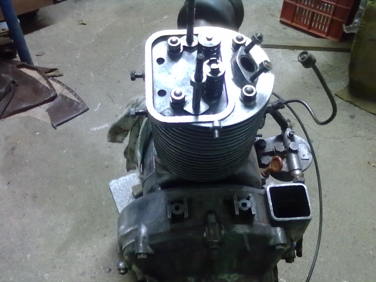

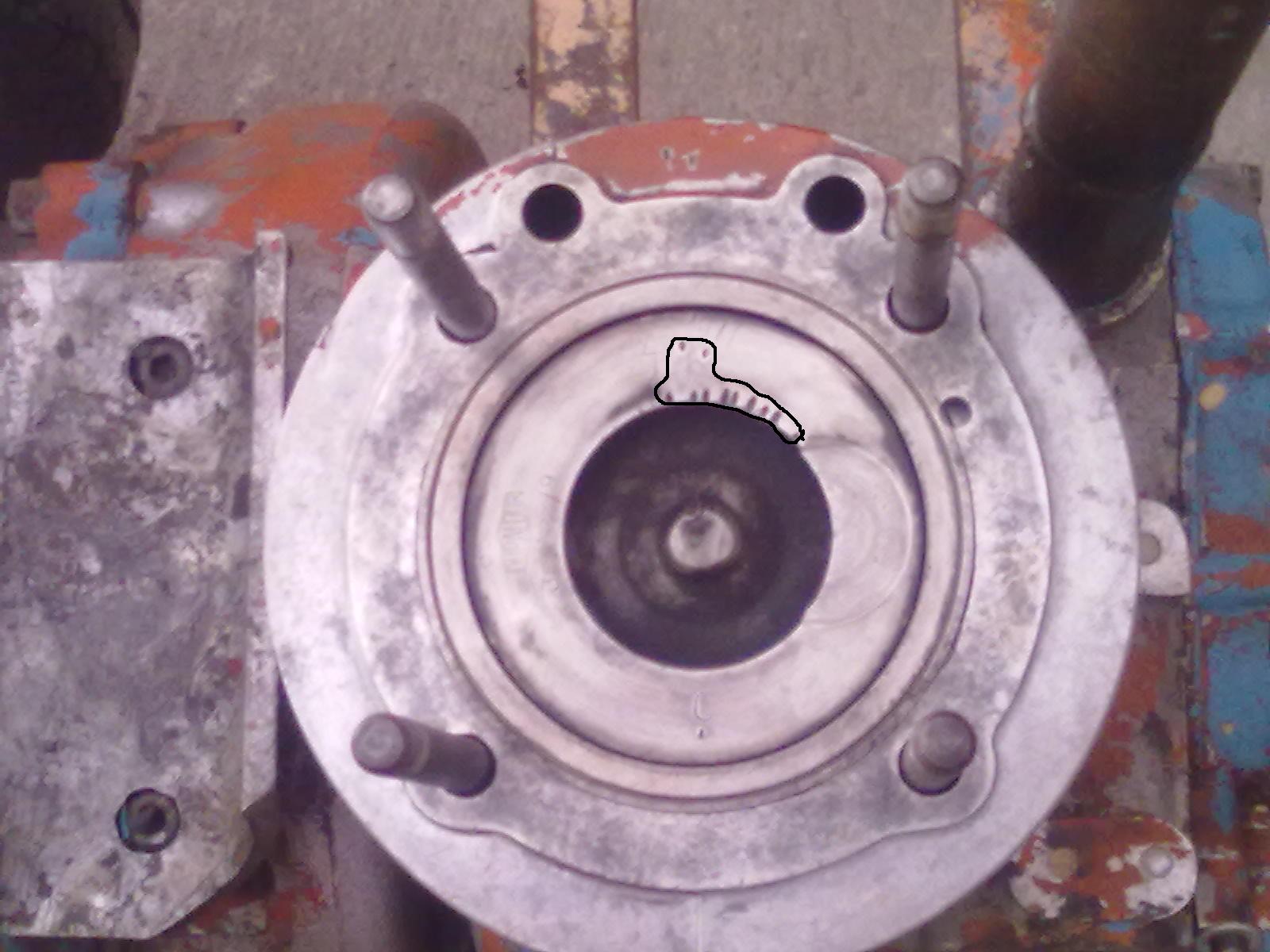

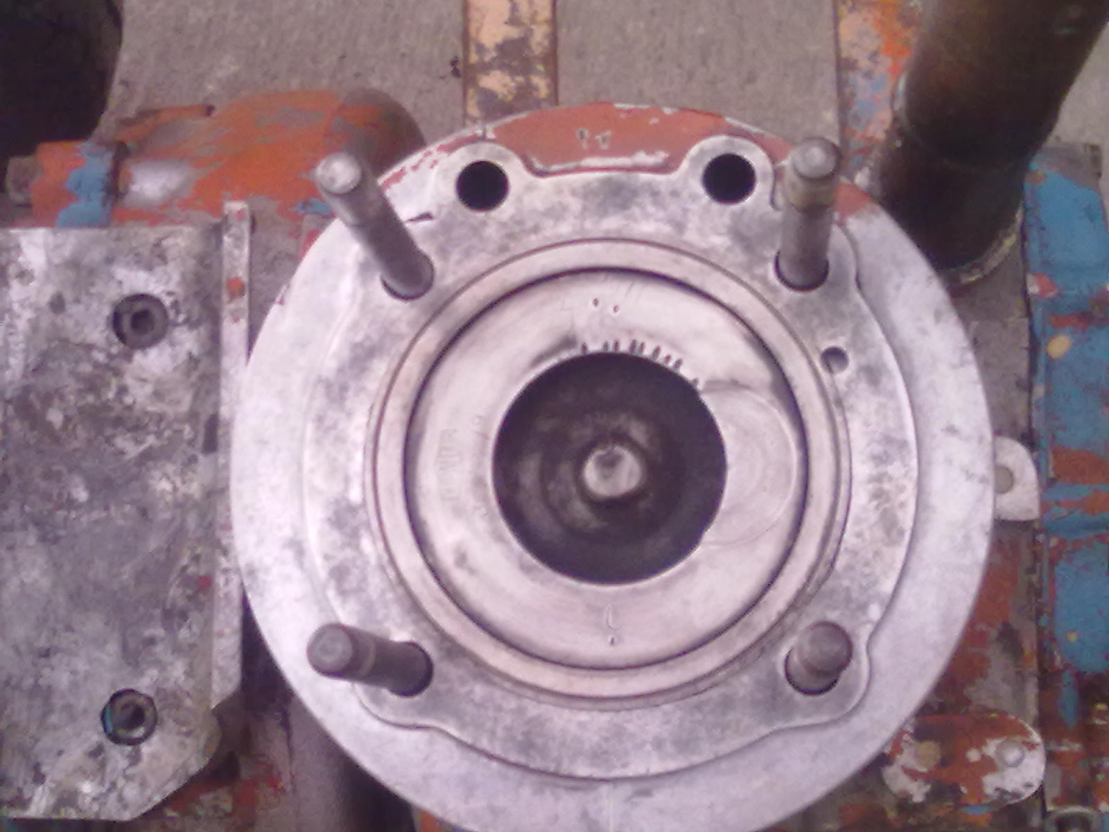

                      Ciao Rendefra, ti rispondo dopo tanto tempo perchè non riuscivo più ad accedere al sito, non so dirti perchè!! Comunque sono sicuro al 90% che ha riportato il pistone al pms perchè ha fatto le stesse manovre di quando lo ha cercato prima, ma per quanto ruguarda i punti stampigliati non coincidevano affatto anche perche l'albero motore èra sicuramente stato cambiato come sospettavo e con un lavoro "fatto in casa", Di conseguenza ho pensato che da allora il mezzo non abbia più funzionato e lo hanno fermato. Ora l'ho io con tutta l'attrezzatura e mezzi (comprreso il trattore belarus t40td) e lo sto ripulendo dalle TANTE mani di vernice che gli erano state date. Ricordi che in un'altro post dissi che se ne era scesa una valvola nel cilindro e si era bloccato? bene, l'ho aperto e con mia grande meraviglia, ho visto che l'unico danno che ci sta è un'asta del bilanciere storta e il piattino della valvola con la rondellina a mezze lune che blocca la valvola da cambiare; il resto è tutto ok, non si è macinato niente nel cilindro presumo perchè la valvola ci è scesa dentro quando il morore si è fermato e così pure il pistone che, ovviamente, stando la valvola dentro, non saliva più. non immagini la mia gioia!!!!!!!!!!!!!
                      Aspetto qualche consiglio e qualche impressione.

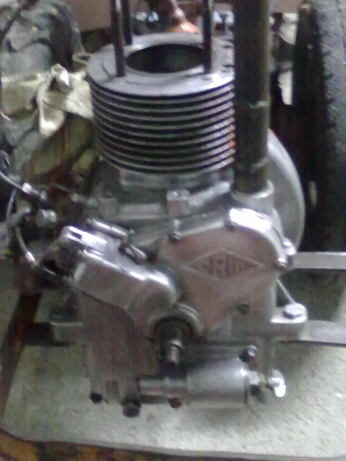

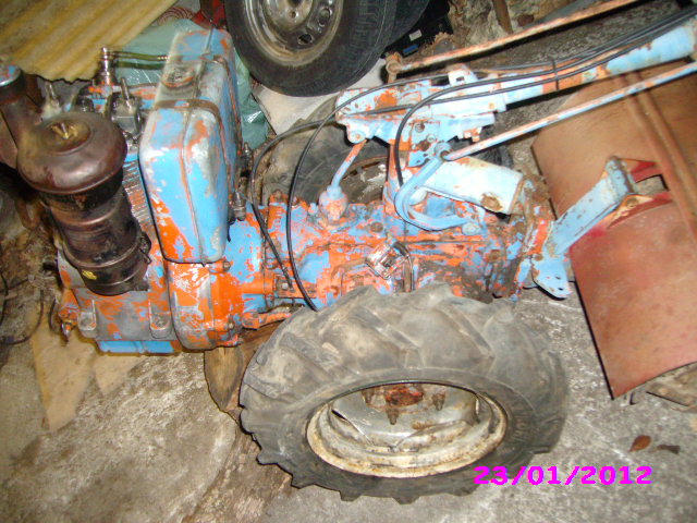

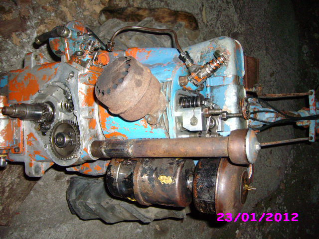

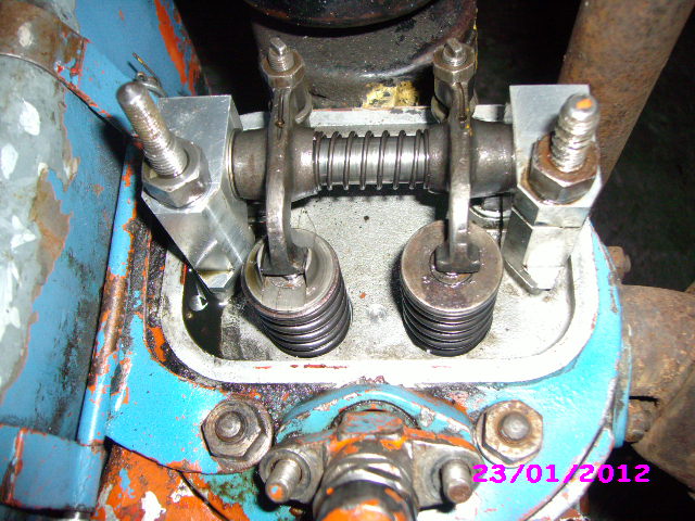

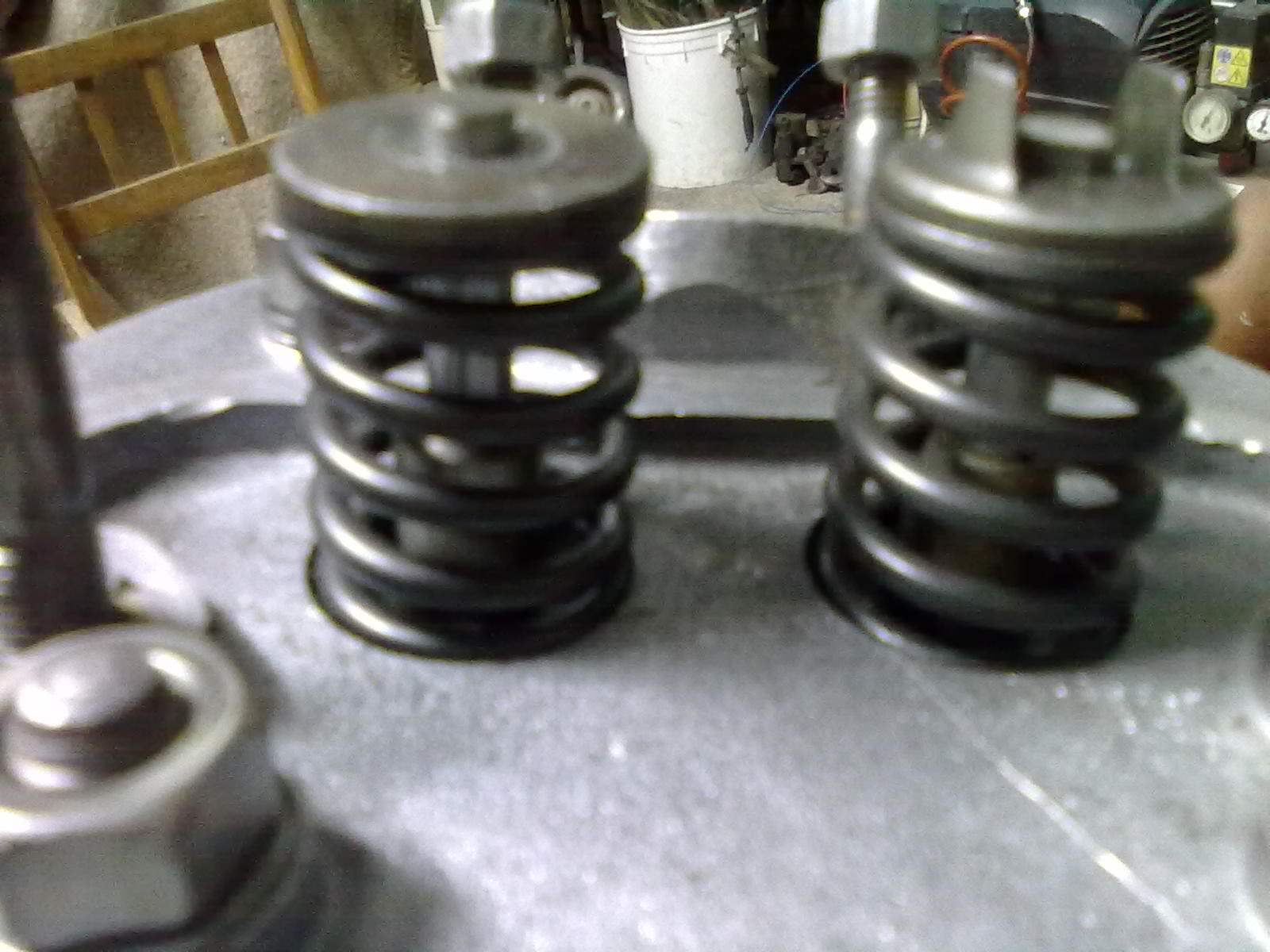

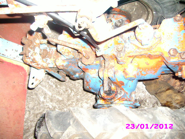

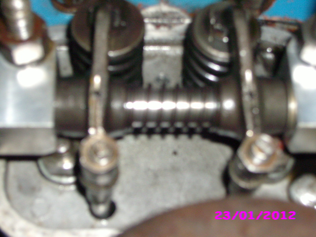

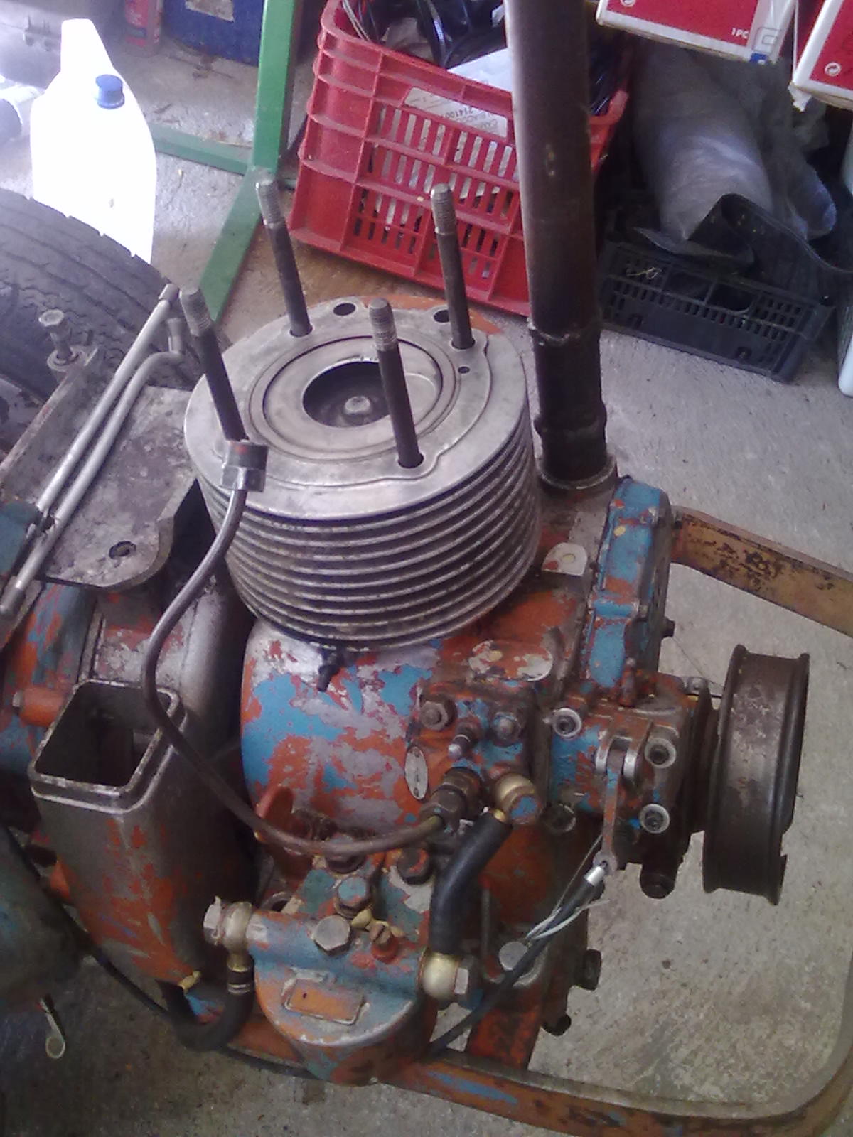

                      Queste sono le prime foto che ho fatto, manderò le altre man mano che vado avanti con i lavori.

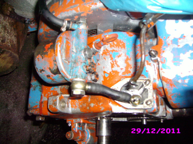

                      PS. qualcuno sa dirmi cosa è e a cosa serve quell'affare in basso a sinistra di forma cilindrica in posizione orizzontale con la chiavetta a farfalla in immagine 038? Io mica l'ho capito!!! grazie!
                      Ciao a tutti!! Luky
                      Ultima modifica di Marco Bellincam; 01/10/2013, 15:35. Motivo: Unione consecutivi
                      • #41

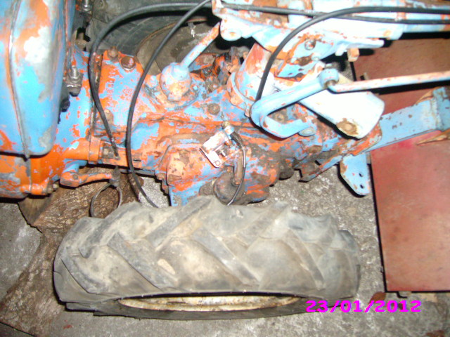

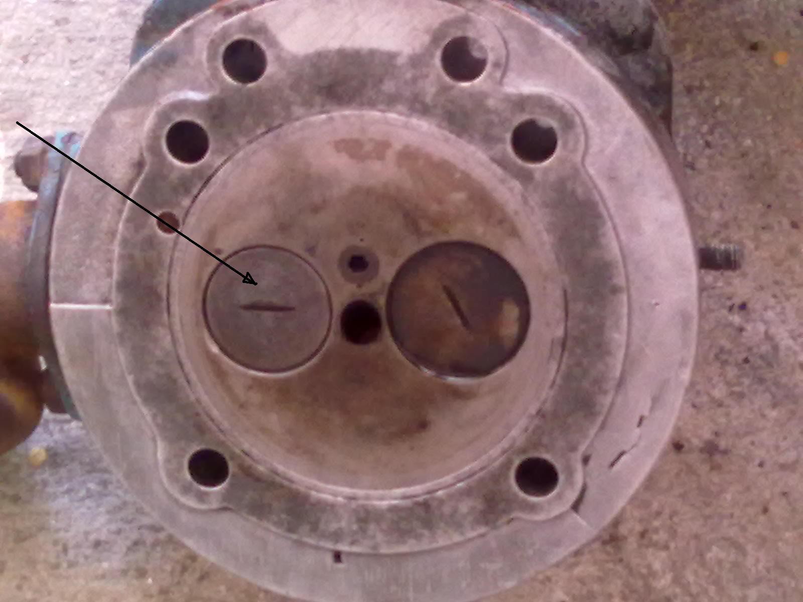

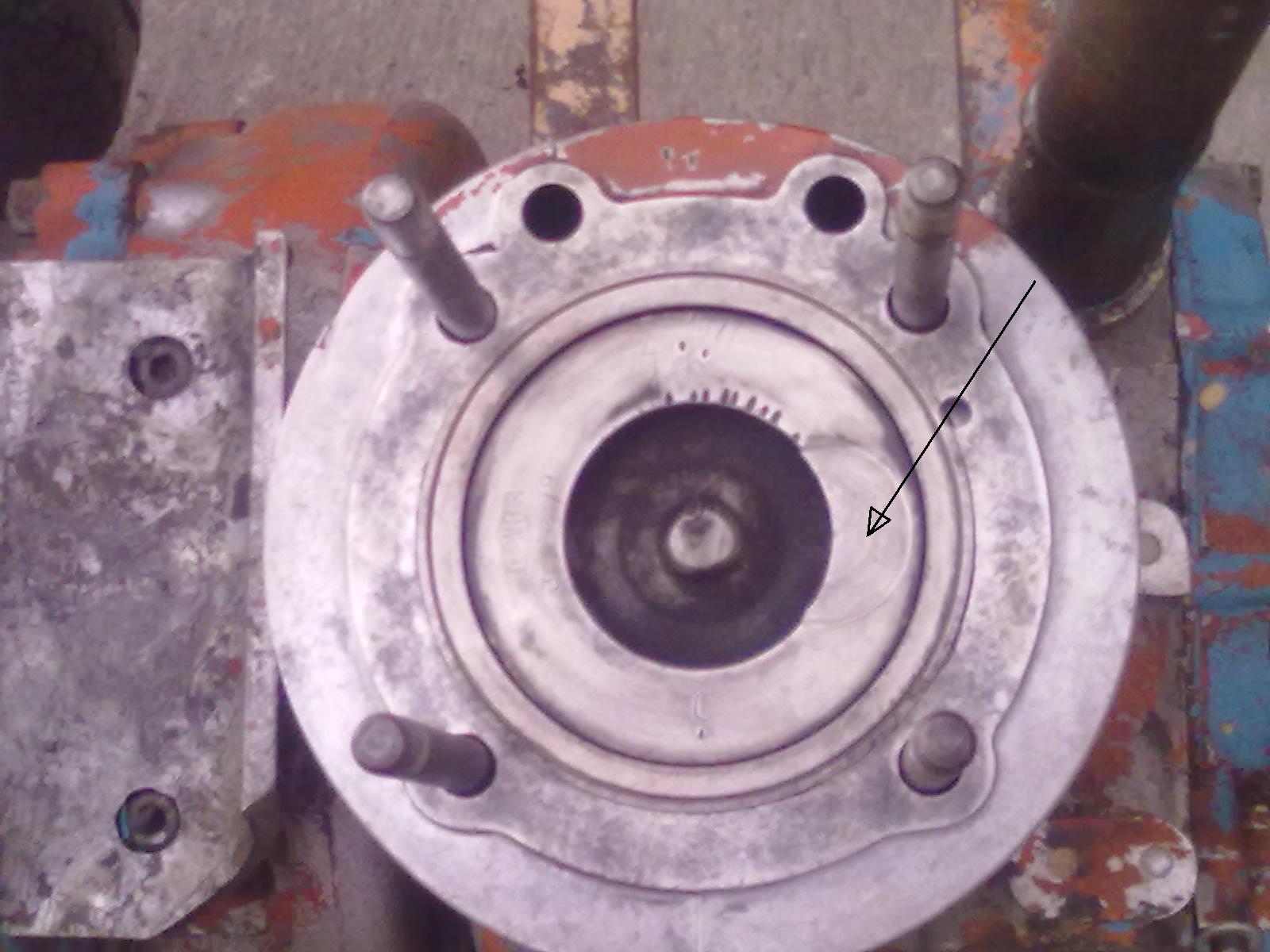

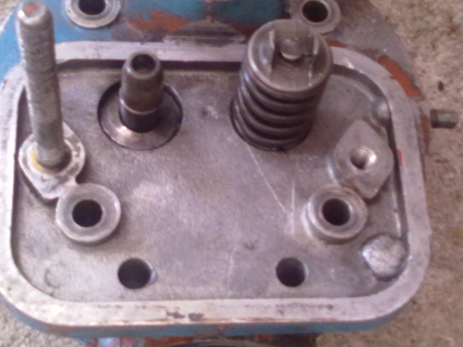

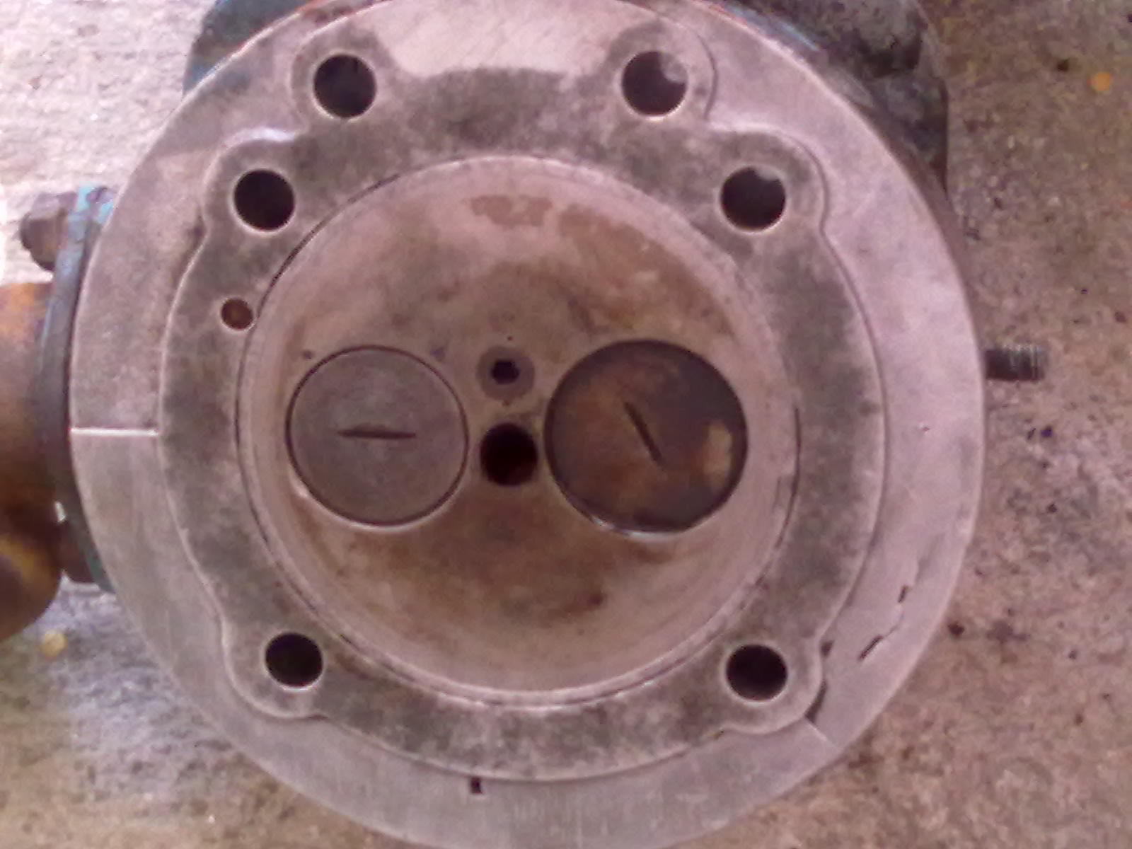

                        Ciao, purtroppo non conosco il motore in questione" ORIA",però se vuoi si può commentare alcune foto ma prima occorre qualche tua precisazione.

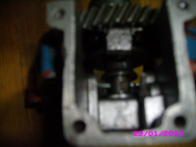

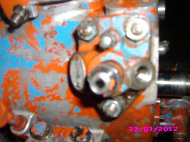

                        Inserisco alcune tue immagini che dovrai chiarire se quello che vedo io corrisponde poi alla realtà.
                        Immagine 1,il segno sopra il pistone è forse quello della valvola di scarico?
                        Immagine 2,corrisponde alla valvola di scarico?
                        Immagine 3,sono dei fori quelli vicino alla tazza del pistone?
                        Immagine 4,forse "la farfalla"se svitata..... potrebbe essere un adescatore che serve a caricare la pompa olio prima della messa in moto dopo manutenzione...........forse..............
                        Ren57
                        • #42
                          Ciao, dunque vango a risponderti: Il segno sul pistone sembra come se fosse stato procurato dalla valvola ma non lo è in quanto è una stampigliatura del pistone che non corrisponde nemmeno con il diametro della valvola essendo molto più largo ed in oltre ha il bordo in bassorilievo rispetto al piano del pistone; 2) la valvola embra che sia pella di scarico, più vicina al collettore di scarico; 3) i segni che si vedono vicino al bicchiere del pistone sono come scanalature ma non sono minimamente fori del pistone e oltretutto non sono recenti ma sembrano quasi vecchissimi; riguardo a quella farfalletta non ci riesco a capire nulla e ho pensato di tenerla mezza aperta e mezza chiusa.

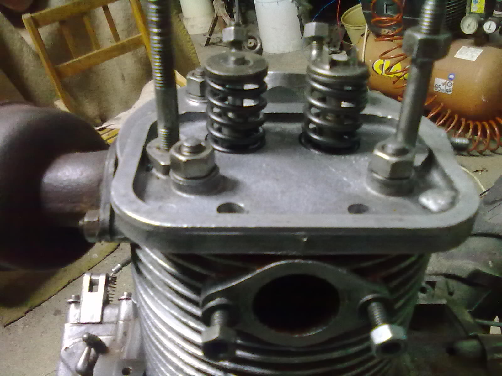

                            Ciao a tutti, vengo su questa discusione perchè,dopo aver sistemato al motore ORIA una valvola che si era piegata (sostituita) cambiato il guidavalvole ricostruito gli alzavalvole rettificato sedi valvole lucidato il cilindro (alcune foto le ho messe altre le metterò), ho il problema che non so come regolarmi con la dinamometrica per serrare i bulloni della testata non avendo nessun manuale di questo vecchio motore. Chiedo aiuto a qualche esperto per poter completare il lavoro senza fare danni. Vi ringrazio tutti. Luky
                            • #44
                              Se non riesci a reperire i dati tecnici, che sono fondamentali per la lavorazione da qualche officina di rettifica, penso che l'allegato che inserisco possa esserti di aiuto.
                                Ciao rendefra, ho saputo cos'è quel cilindretto da un anziano signore che ha l'officina per le rettifiche dei motori; dunque, mi ha detto che è un filtro dell'olio formato internamente da tante lamelle che girando purificano l'olio motore e, di tanto in tanto, bisogna svitare il dado alla parte opposta alla farfalla e da lì esce un pistoncino sul quale si raccolgono le impurità, va quindi pulito e rimontato. Ciao
                                Ciao rendefra, ho letto gli allegati e sono utilissimi. Credo che riuscirò a calcolare il giusto serraggio che devo fare. ti ringrazio vivamente. ti aggiorno appena fatto . ciao e grazie.

                                  ...Credo che riuscirò a calcolare il giusto serraggio che devo fare...
                                  Attenzione, interpretando correttamente le tabelle troverai coppia e carico massimo che possono sopportare i prigionieri, ma non è detto che corrispondano a quello che possono sopportare gli altri componenti (basamento, testata, spessori vari)
                                  Potrebbe tornare utile il confronto dei dati ricavati con quelli di altro motore simile.

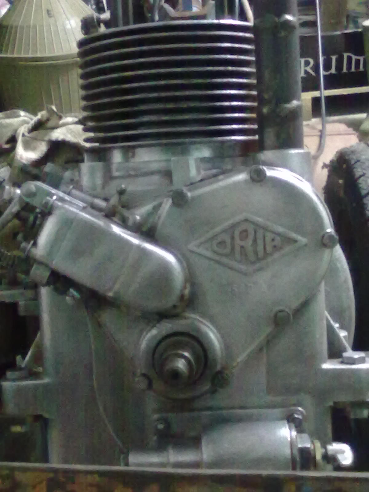

                                      Salve, ho acquistato in terreno e c’ho trovato questo dumper anonimo con motore Oria.
                                      il motore gira e dopo una ventina di strappi sfumacchia ma non si mette in moto. La leva deve stare su M oppure S? Ho svuotato il serbatoio, tolto e pulito l’iniettore ma niente.. qualcuno Sto arrivando! Darmi una dritta su come metterlo in moto?? Se si accende e gira bene magari lo sistemo… viceversa lo rottamo.
