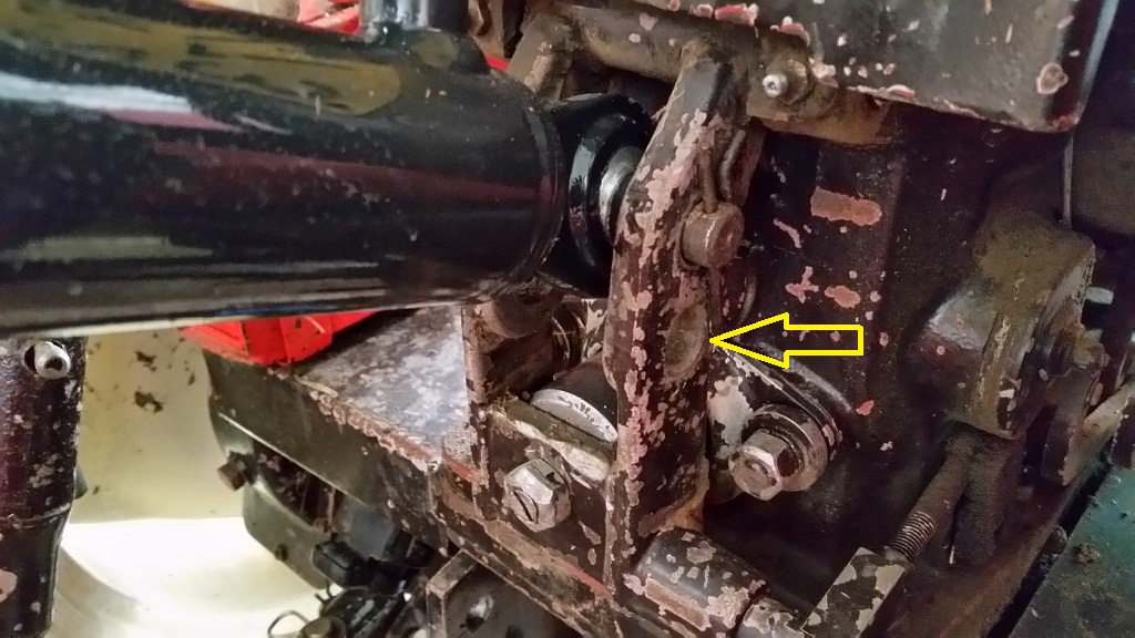

    Ora vi dico come ho fatto io:
    Non ho tolto completamente le viti ma verificatane la lunghezza,per assicurarmi che una volta allentate di 4-5 mm rimanessero avvitate per una lunghezza almeno pari al loro diametro,le ho allentate inserendo sotto poi sopra,fra le flange,spessori variabili di lamiera fino a raggiungere,progressivamente,la distanza voluta.
    Con aiuto di un buon martinetto idraulico la cosa non è stata difficile.
    Per ridurre percoli di caduta tenevo,sotto la macchina,un grosso spezzone di trave e due cunei di legno duro,da avanzare e ritirare al bisogno.

        grazie castagnetto si si 4 - 5 mm senza svitare....... ipotizzo che ormai la guarnizione tenga proprio poco...proverò pulire bene magari poi legandosi con la pasta rossa continuerà fare il lavoro....e provare a cambiare i dadi che forse tengono stretto meglio.
        sei soddisfatto del lavoro che hai fatto e dura nel tempo?
        solo per curiosità che le casse del cambio si siano deformate con il tempo di qualche centesimo può essere?
        • #34
          Originalmente inviato da mesni89 Visualizza messaggio
          Ciao, mi consento di esprimere il mio pensiero... temo che i sigillanti liquidi di tipo motorsil-D e motorblack facciano solo spessore e non legano assolutamente con le guarnizioni fra le scatole del cambio...
          Guarda i dadi o stringono o non stringono, misura il diametro ed il passo della filettatura, pulisci le filettature della vite e del dado con uno sgrassante ( mai tirare delle filettature sporche di grasso o unte ad eccezione dell'acciaio inox che ha bisogno di un grasso apposito anti grippante sulla filettatura ), rimetti i dadi e con una tabella verifica la coppia di serraggio e applica quella assumendo il valore relativo ad un coefficiente d'attrito medio su acciaio-ghisa; se puoi applica un precarico ad esempio se la coppia finale è di 100 N/m dai 70 N/m e lascia raffreddare la vite e il dado o rischi l'allungamento. Non usare la chiave dinamometrica a "strappo" ma spingi unito o superi il valore di coppia. Non superare mai i valori delle coppie di serraggio come da tabella perché i costruttori generalmente in fase di progettazione si tengono un 20% più bassi rispetto al valore della tabella per non portare al limite le filettature, al limite in fase di progettazione aggiungono un foro con una vite per non stressare il sistema o almeno così dovrebbe essere se è un costruttore serio!
          Ultima cosa ma non meno importante scegli il valore della coppia di serraggio in base alla classe di resistenza della vite, se sono tutti fori lisci passanti per vite e dado puoi prendere viti e dadi con classe di resistenza 10.9 o addirittura 12.9 e aumentare la coppia di serraggio e quindi la forza applicata sulla guarnizione ma..... non esagerare anche se i piani non dovrebbero deformarsi perché è ghisa.
          Io sono dell'idea che se il mezzo ti serve una volta e poi lo vendi ( non è corretto rifilare delle bidonate ! ) o lo butti puoi vedere di trovare una soluzione provvisoria ma se lo tieni io sono per spendere e sostituire tutte le guarnizione e fare una bella revisione generale... non voglio criticare nessuno sia chiaro è il mio punto di vista ma sono dell'idea che "chi più spende meno spende" ed alla fine hai una macchina efficiente che non ti crea rogne. A mio avviso i piani se le scatole sono di ghisa e le viti non erano particolarmente svitate non possono essere deformati, ovvio che se facessi una revisione generale come sto facendo io con il cambio del Fiat 450 DT smonti gli albero e metti le scatole su un piano di riscontro e verifichi con blu di prussia, oppure al tornio fai un supporto da mettere nella sede dei cuscinetti e con un comparatore verifichi i piani, eventualmente rettifica o raschiettatura del piano fino ad avere una superficie uniforme
          Ciao, in bocca al lupo!
          Nicola

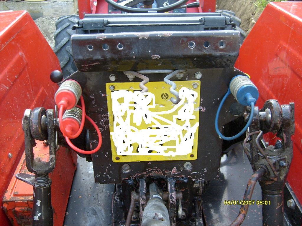

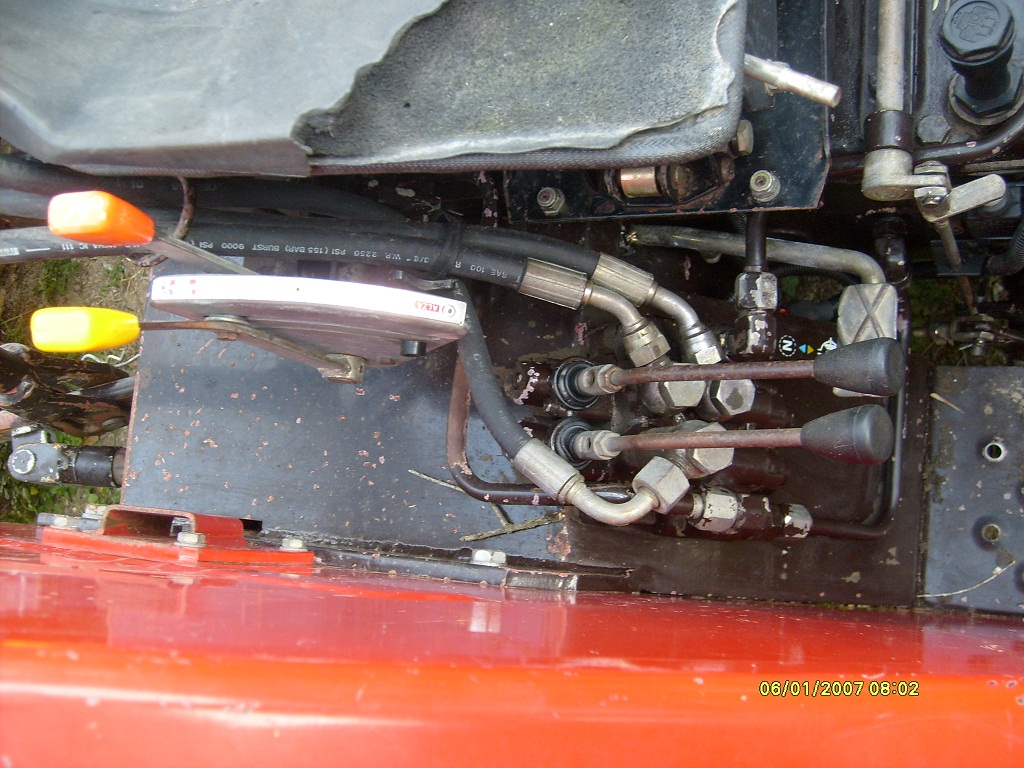

                    ciao a tutti... sono poco esperto e vorrei chiedere una cosa...stò valutando l'acquisto di una trincia argini per il mio Valpadana 6060.. la userei esclusivamente per il mio terreno, che è a terrazzamenti ed ha, oltre al confine in pendenza, anche altri 4 argini in pendenza...quindi cerco una cosa leggera ed economica...quindi accetto consigli su quale marca e/o modello acquistare....(dato che mi sono proprio stancato di lavorare di decespugliatore
                    ma la domanda principale è, avendo visto foto in rete di trince laterali, hanno 4 tubi ...al mio trattore che ha 1 distributore doppio effetto ed 1 singolo credo non posso collegarla...(vedi foto)...
                    cosa dovrei fare in sostanza... è possibile apportare la modifica a singolo effetto ??

                            Originalmente inviato da ik0qdd Visualizza messaggio
                            ... ma volevo capire, se potevo modificare il mio distibutore(come da foto) oppure lo devo cambiare tutto..e poi appunto volevo sapere se devo avere 2 ingressi doppio effetto per usare la trincia laterale... grazie
                            Chiedi al rivenditore da cui acquisteresti la trincia,cosa ti propone anche per eventuale adeguamento del trattore.

                              Se hai quattro tubi,hai martinetti a doppio effetto,dove l'olio che entra nel cilindro spinge fuori quello dall'altra parte del pistone,che deve rientrare nel sebatoio,quindi distributore a doppio effetto.
                              Il distributore a semplice effetto usato sui trattori serve a sollevare i pesi degli attrezzi che ridiscendono per gravità,mentre l'olio fluisce nei due sensi attraverso un unico tubo,ed il distributore in una posizione consente il passaggio dalla pompa al martinetto ed in un'altra dal martinetto allo scarico.
                              Il doppio effetto in una posizione collega pompa martinetto e ritorno martinetto scarico,e nell'altra inverte i circuiti.
                              Va cambiato il distributore a semplice effetto con uno a doppio effetto ed l'aggiunta di un tubo che va all'attacco rapido.
                              Tutto materiale che trattano i ricambisti di oliodinamica,ma il montaggio è il caso che venga effettuato da chi abbia dimistichezza con l'idraulica dei fluidi!!
                              • #45

                                perfetto... ma quello che vorrei sapere (come da foto) si vedono solo 3 tubi... è possibile aggiungere un tubo e quindi mettere un altro attacco rapido (BLU)... ????
