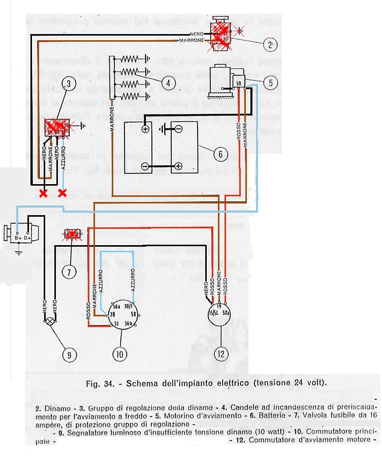

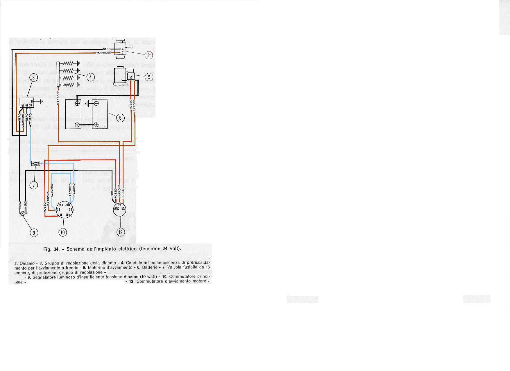

              Allego schema affinchè qualcuno mi aiuti a collegare l'alternatore al posto della dinamo/regolatore.
              Saluto e ringrazio anticipatamente.
                messaggio
                su che tipo di macchine etipo motore devi modificare
                  Ho messo l'alternatore nella parte sinistra del disegno.
                    Ringrazio vivamente l'amico urbo83,
                    Ciao.
