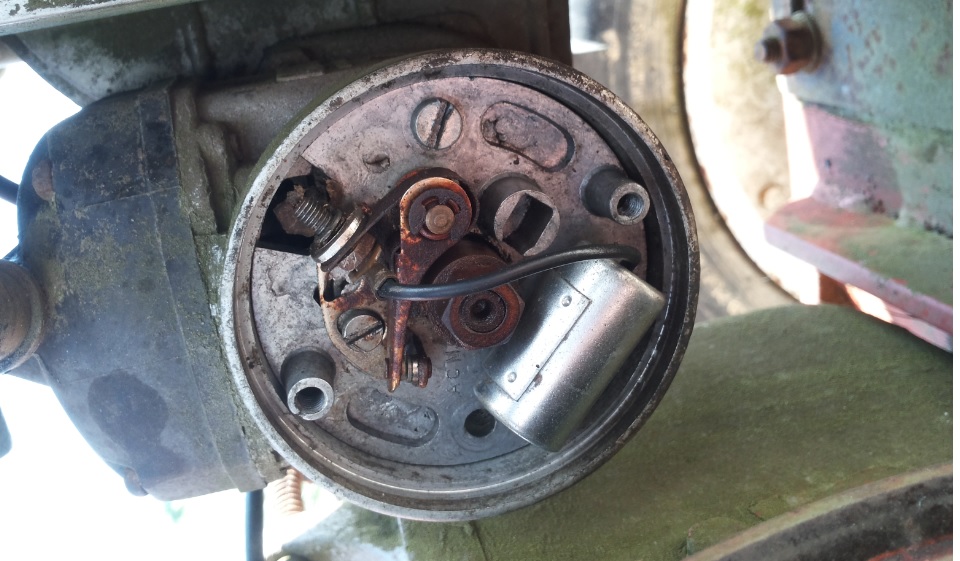

                                  • puntina acme al 480
                                    Ciao,
                                    ho visto tante foto dei collegamenti elettrici delle puntine e condensatore di questi motori, ma non riesco a capire cosa deve essere isolato e da che cosa.
                                    Sostanzialmente il motore girava benissimo poi l'ho lasciato fermo all'aperto per diversi anni, poi un giorno lo feci ripartire (subito senza fatica) cambiando le puntine e condensatore. Dopo qualche mese non va più in moto è perchè non so se l'ho fato apposta o cosa i fili si sono tolti dalla sede e non mi ricordo come vadano messi.
                                    Vi allego le foto.Click image for larger version

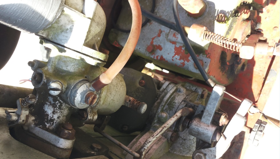

                                    Inoltre ho un problema all'accelelratore. Il filo lo cambio perchè troppo rovinato stando all'aperto, ma il dispositivo a bordo motore non mi pare che funzioni, nonostante l'abbia trattato con lo svitol. mi pare che sia qualche cosa che non vada. Vi posto le foto. Sapete dirmi cosa non va?
                                    io non mi ricordo come era fatto.

                                    • Collegamento puntine acme al 480
                                      Ciao,
                                      Vi allego le foto.Clicca sull'immagine per ingrandirla
