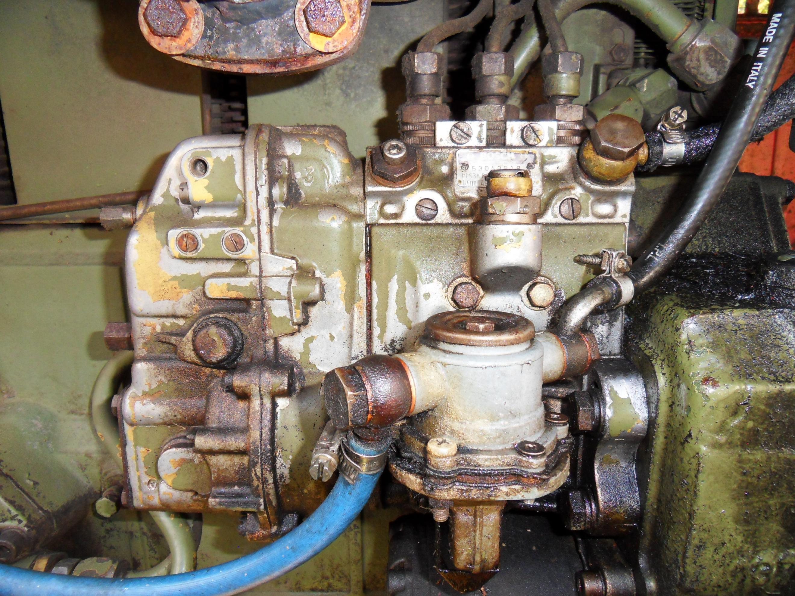

    salvae a tutti sono nuovo del forum,mi sono iscritto x vedere se qualcuno mi può aiutare.possiero un carraro 554 dt,modello del motore dovrebbe essere 315,laltro giorno mi ha abbandonato mentre tornavo a casa in salita (non è la prima volta xchè il rubinetto sul serbatoio è davanti quindi un salita se c'è poco gasolio non pesca più) invece il problema deve essere nella pompa xchè svitando il tudo sull'iniettore x facilitare lo spurgo non esce neanche 1 goccia di gasolio.se qualcuno che conosce il tipo di pompa mi può aiutare sono tuttorecchi !!!!!!!!!
    Originalmente inviato da caorer 85 Visualizza messaggio
    Mi pare ci sia molta confusione sui componenti dll'impianto di alimentazione,se non inserisci delle fotografie indicando a cosa ti riferisci non ne usciamo più..
      per adesso o solo questa foto riguardante la pompa
        E' già molto,descrivi come fai lo spurgo,cosa apri e cosa fai.
          io svito 1 dei 3 tubetti che portano il gasolio dalla pompa agli iniettori (svito sull'inirttore) accellero tutto e faccio girare.di solito in 15 o 20 secondi comincia a spruzzare il gasolio e comunque il trattore da segni di scoppio.invece stavolta niente,infatti dal tubo svitato non esce niente (da nessuno dei 3 a dire la verità). spero di essermi spiegato
            Gia la pompa C si presenta non in piena forma, è chiusa con qualche vite non proprio originale
            Sulla testa di detta pompa, c'è un coperchio metallico, sotto c'è un filtrino a rete, controlla che non sia sporco.
            Oltre alla pulizia dei filtri gasolio (se ci sono) bisognerà verificare lo stato della pompa.
            Stacca il tubo tra pompa C e pompa iniezione e vedi se la pompa spinge gasolio.
            Prova a bypassare la pompa C, alimentando la pompa in linea direttamente dal serbatoio (che dovrebbe essere più alto).
            Per lo spurgo dovrebbe essere sufficiente allentare la vite in giallo
              Ok,quella è la seconda parte di uno spurgo,necessaria solo per pochi motori,prima bisogna spurgare la pompa(come ti ha già desctitto marco) ed essere sicuri che il gasolio arrivi.
              Di solito svito il raccordo in uscita sulla pompa A C,se pompando esce in pressione,posso concentrarmi su ciò che viene dopo.
              Se già li non arriva,si và a ritroso,partendo dal filtrino pompa.

                dopo aver spurgato anche il/i filtro/i gasolio. Si potrebbero avere anche le foto dei filtri?
                  io filtrino sulla pompa C è apposto e anche l'altro non dovrebbe essere male,io o staccato il tubo che arriva alla pompa dal filtro e fatto firare il motore,il gasolio esce a getto quindi fin qui tutto ok.quindi la pompa è il problema.la vite che mi avete detto di spurgo dovrebbe invece essere stata messa dopo perchè li ci andrebbe la valvola (o come si chiama non lo so)x l'accensione con il freddo (una levetta che si tira e quando si accellera si disinnesta da sola).da quel che so l'aveva rotta il precedente padrone del mezzo e a messo 1 vite x tappare il tubo.io non l'o mai sostituita

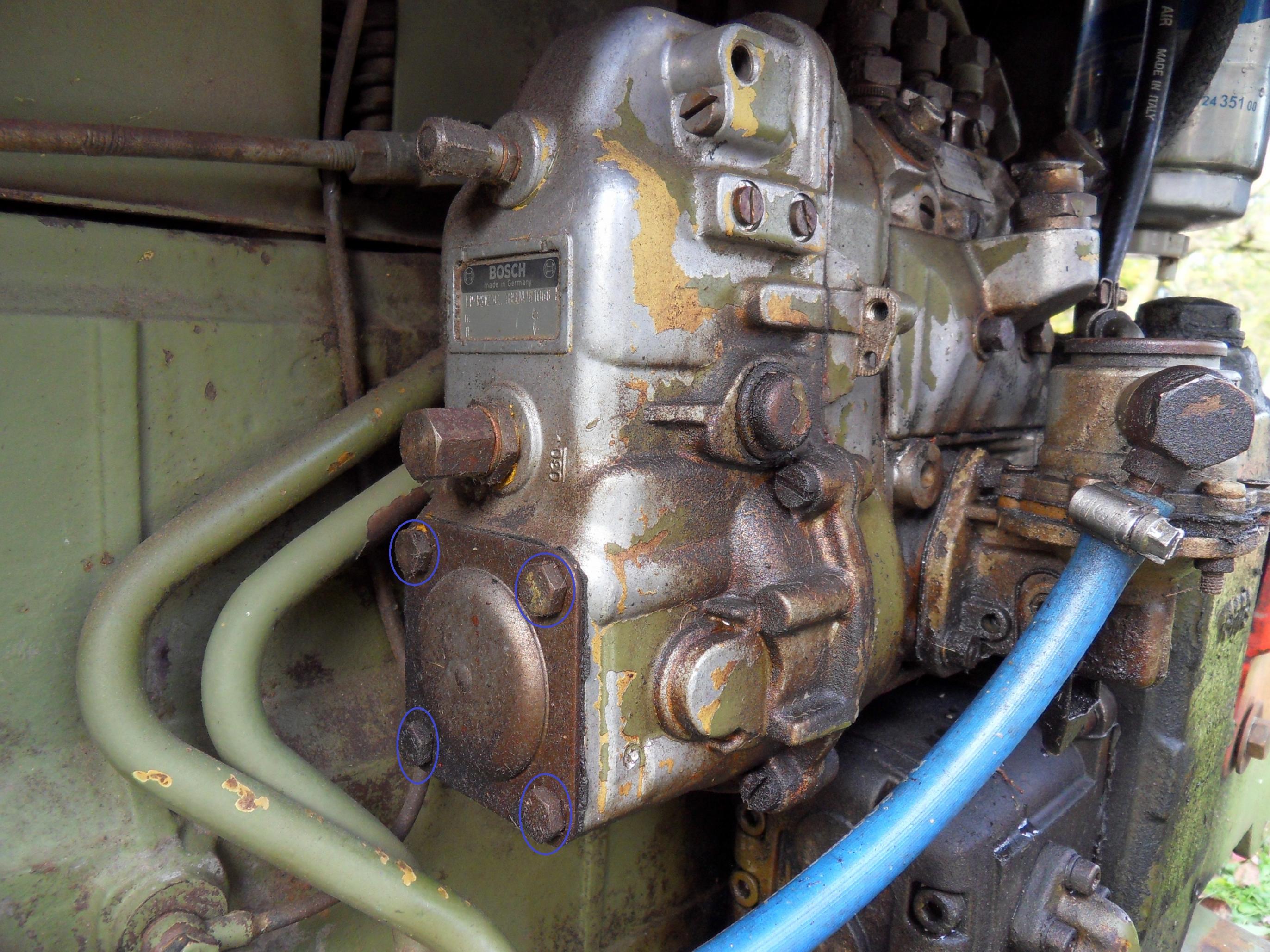

                                      Togli il coperchio laterale della pompa e prova a vedere se accelerando la cremagliera si muove,dovrebbero esserci 2 viti con spacco cacciavite ma le tue mi sembrano esagonali,oppure fotografa in primo piano la pompa così posso vedere meglio come è fatta.
                                      NB( attenzione che non ti rimanga bloccata la cremagliera in accelerazione, lascia staccato le cannette iniettori se fai la prova con avviamento)
                                      Ren57
                                        intendi quelle cerchiate ?però sono 4
                                          No inserisco immagine vedi frecce.
                                          Ultima modifica di rendefra; 30/10/2012, 12:38.
                                          Ren57
                                              a ok o capito,e posso aprire tranquillamente?
