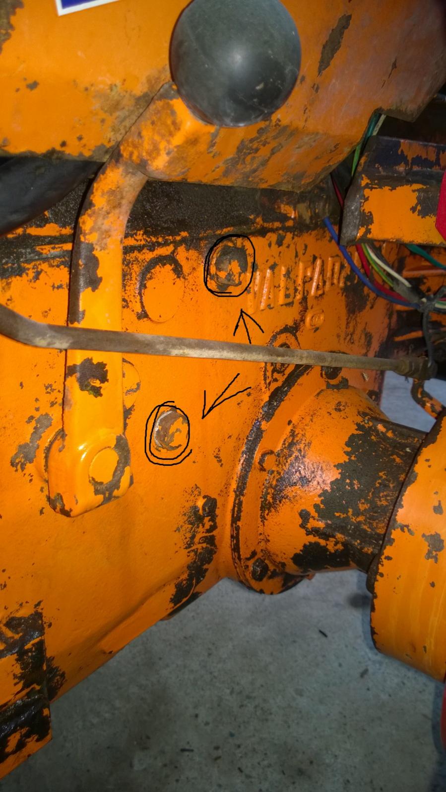

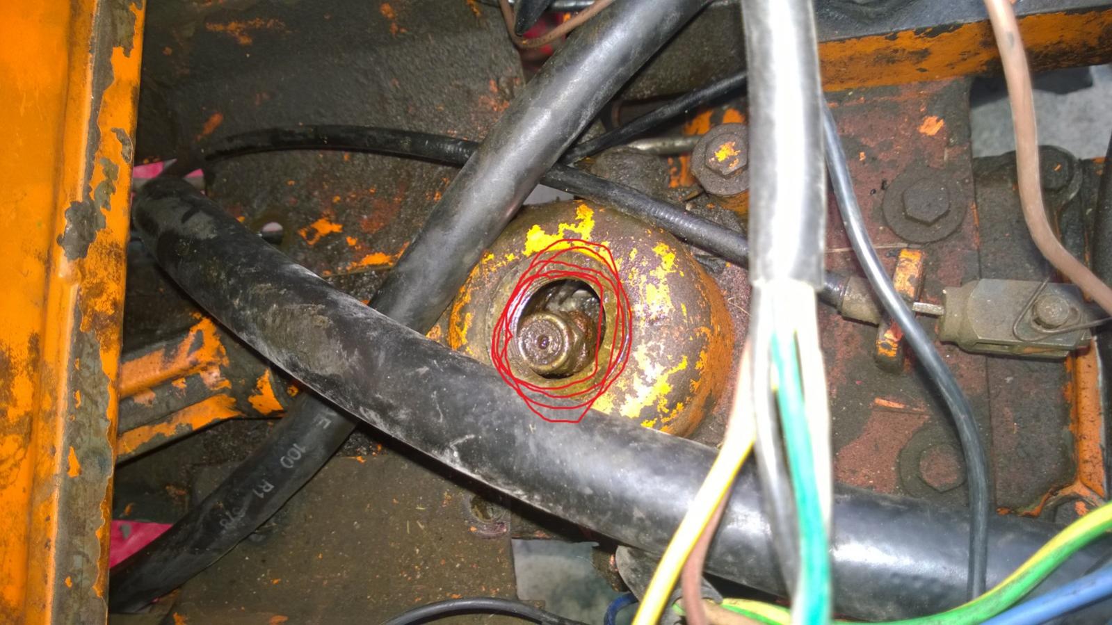

cambio duro valpadana 180 motore lombardini
Salve mi sono accorto dopo aver lasciato per qualche mese fermo il trattore che il cambio delle marce è diventato molto duro rispetto al normale ,sono andato a smontare il tappo proprio dietro la batteria e mi sono accorto che è privo di olio che tipo di olio ci vuole?Grazie
Cerca anche di capire dove sia finito l'olioOriginalmente inviato da mauro1976 Visualizza messaggio...mi sono accorto che è privo di olio ...
Marco B
Il tappo può essere costituito da un semplice bullone, magari nascosto da sporcizia.Originalmente inviato da mauro1976 Visualizza messaggio...su entrambi i fianchi non cè nessun livello...Marco B
Prova a mettere foto delle parti laterali e posteriore.........Originalmente inviato da mauro1976 Visualizza messaggioGrazie per le risposte qualcuno ha scritto di un livello laterale per l'olio del cambio ma su mio valpadana 4RM 180 su entrambi i fianchi non cè nessun livello allego foto del foro dove rabboccare l'olio del cambioRen57
Livello olio cambio 4RM180
Ciao.
L'olio del cambio del tuo 180 non va controllato dal tappo dietro la batteria perchè è quello di immissione olio, quello di livello è lateralmente sulla destra del cambio che si trova a circa la mettà del carter e va smontato con una chiave 19, basta che fuoriesce dal quel foro per essere a livello, se non è stato mai sostituito cambialo, Il contenuto totale di lubrificante tipo 85/90 è di circa sette litri.
Per quanto riguarda la durezza di innesto devi considerare che non è sincronizzato basta fare la doppietta alla frizione ed innestare la marcia spostando completamente la leva a destra o a sinistra in base alla marcia, se la durezza di innesto persiste ti consiglio di far smontare la leva del cambio e controllare lo stato della leva, del selettore e delle molle.
Originalmente inviato da mauro1976 Visualizza messaggioSalve mi sono accorto dopo aver lasciato per qualche mese fermo il trattore che il cambio delle marce è diventato molto duro rispetto al normale ,sono andato a smontare il tappo proprio dietro la batteria e mi sono accorto che è privo di olio che tipo di olio ci vuole?GrazieUltima modifica di rendefra; 19/01/2014, 14:13. Motivo: Utilizzare mp,per comunicazioni personali......leggere regole forum
