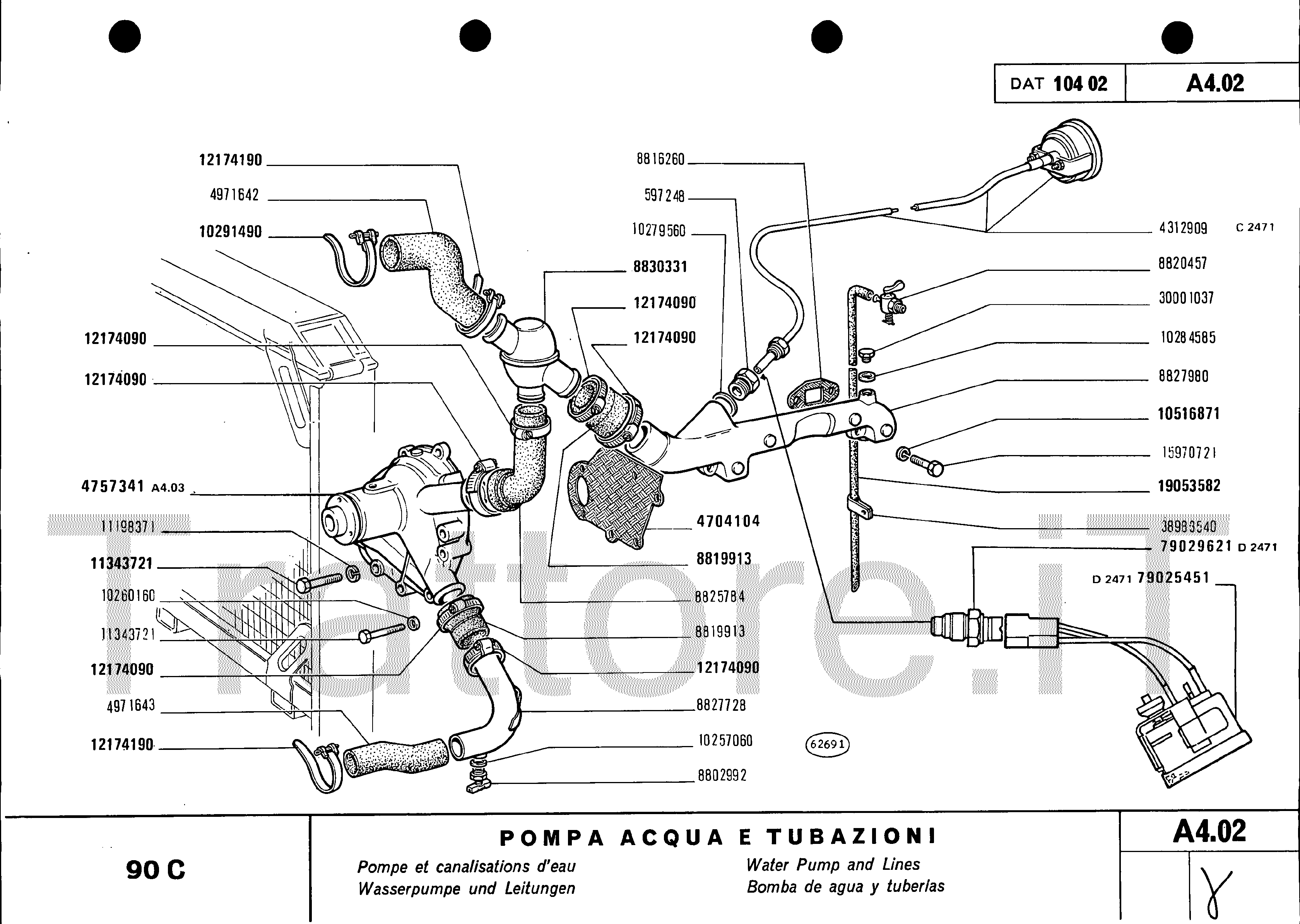

Salve a tutti bellissimo forum, vi scrivo per la prima volta, sono un giovane agricoltore in cerca di opinioni prima di affidarmi ad un meccanico, vi posto il mio problema.
Ho un cingolo fiat 90c che ho revisionato in seguito ad un problema con la temperatura dell'acqua, succedeva che durante il lavoro la lancetta del manometro acqua si fermava all'inizio della zona verde,cio che prima non avveniva,quando funzionava la lancetta era nella zona centrale verde.
Fatto sta, che non ha mai raggiunto la zona rossa finale ma decido di revisionare il tutto,facendo pulire e ripristinare il radiatore,sostituisco la pompa dell'acqua e i manicotti, senza cambiare la valvola termostatica dato che avendola provata due volte in un pentolino con acqua calda(bollente) esso si apriva e si chiudeva in base alla temp.
Rimonto tutto, con il tutto pulito e nuovo,sostituisco anche il manometro con uno nuovo,è il problema non sparisce, la temperatura si ferma all'inizio della zona verde e mai con la lancetta al centro della zona verde.
controllando il tubo(aspirazione) che esce in basso dal radiatore che si collega alla pompa dopo due ore di lavoro la sua temperatura risulta fredda, cioè è come se passasse sempre acqua fredda,leggermente calda.
cosa può essere secondo voi? avendo sostituito tutto con il nuovo? può essere la valvola starata? può essere che non arriva a temp e la valvola non si apre? ...

comunque ho pensato anche io fosse normale, ma ricordo benissimo che con il vecchio manometro prima di sostiruire il tutto la lancetta era al centro del verde, ma devo dire che il manometro non era cosi, era fatto cosi: estrema sinistra = rosso, centro=verde, estrema destra=rosso.
Spero che quando hai cambiato il manometro hai cambiato anche il bulbo sulla testata di solito quando si fanno queste operazioni si cambia sempre tutto insieme
