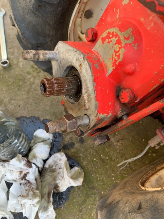

                                            Buongiorno a tutti
                                            Il mio carrarino serie 42 Diesel da 14 cv al primo utilizzo su un terreno molto duro ha fatto subito venire a galla il suo problema : la flangia porta attrezzi era danneggiata in quanto la sede di uno dei due prigionieri era spanata e quindi il prigioniero di allentava ed il cambio iniziava a perdere olio ( forse la hanno stretta così tanto da sfondare il fondo della sede del prigioniero ?). Ora devo sostituire la flangia che ho comprato nuova ma vorrei essere sicuro di non fare danni: basta solo svitare le 6 viti di blocco e rimettere la nuova flangia preparata col suo cuscinetto e paraolio nuovo o devo fare attenzione a qualcosa di specifico nell’aprire? Nelle risposte precedenti di questa chat sembra che si spieghi come fare e si rinvia a dei disegni che non ci sono più , qualcuno può condividere con me il manuale di officina? Vi ringrazio.
                                            • #52
                                              Ciao,
                                              svita i sei dadi. Il coperchio verrà indietro circa un centimetro e poi si bloccherà perché devi infilare una chiave all’interno e svitare un dado (da 8 o da 6 non ricordo con esattezza) che tiene il cuscinetto dell’albero superiore nella sede.
                                              Una volta svitato (fai attenzione che non ti cada dentro...ti assicuro che è veramente molto facile che succeda) quando tirerai la flangia verrà via tranquillamente e il cuscinetto uscirà dalla sua sede rimanendo fissato sull’albero superiore grazie a un seeger.
                                              Mi raccomando non forzare e prima di richiudere (stesso procedimento ma al contrario) cambia le guarnizioni oppure metti della pasta per guarnizioni.
                                              Ti consiglio quella della Motorsil.
                                              Meglio aspettare 24 ore prima di rimettere l’olio.
                                              Batti piano e usando un martello in gomma, perché è tutto in ghisa e se si crepa il carter sono lacrime.
                                              Fammi sapere!

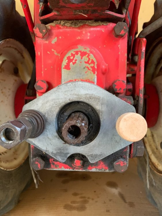

                                              • #53
                                                Ciao Stefano,
                                                Grazie per i tuoi suggerimenti, immagino che il dado interno da svitare di cui parli e posizionato dietro la flangia sia avvitato alla vite evidenziata in foto, corretto?
                                                Ci sarà da avere pazienza !!!
                                                • #54
                                                  Esatto è proprio quello!
                                                  una curiosità, che motore monti?
                                                  Perchè è diverso dal mio, che è il Lombardini LDA 510.
                                                  Buon lavoro :-)
                                                  • #55
                                                    Grazie mille per la conferma della vite, ora devo solo aprire
                                                    Il motore che monta è un Ruggerini RD901 , un diesel da 14 cv.
                                                    • #56

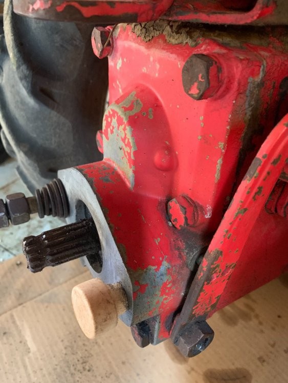

                                                            • #60
                                                              Originalmente inviato da Stefano_89 Visualizza messaggio
                                                              Ciao,
                                                              Fammi sapere!

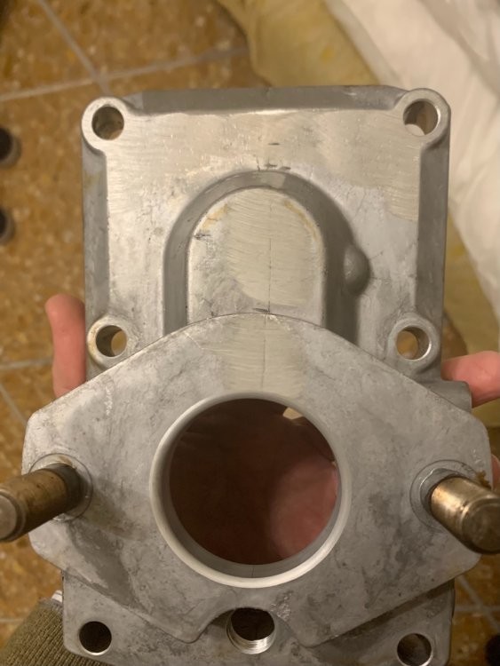

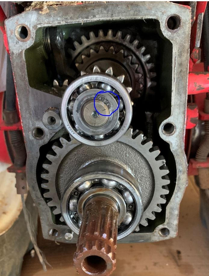

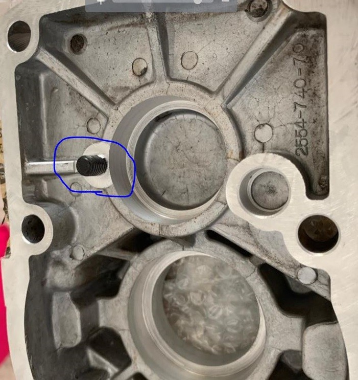

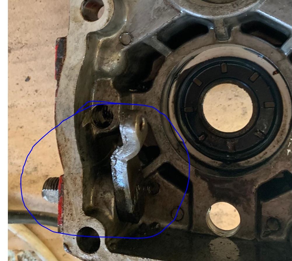

                                                              Grazie per i suggerimenti, sono riuscito a sfilare finalmente la flangia, ma l'ho dovuta scaldare con un soffiatore ad aria calda e con una paio di colpi col martello di gomma sono fuoriusciti entrambi i cuscinetti dalle loro sedi.
                                                              Vorrei ora farvi due domande ancora e spero sempre nella vostra esperienza:
                                                              1) vorrei cambiare entrambi i cuscinetti, li ho già comprati, quello superiore sembra semplicemente bloccato con un anellino ( credo si chiami sieger ), basta togliere l'anellino e si sfila il cuscinetto o c'è qualche altra operazione da fare? Il cuscinetto inferiore apparentemente non ha nessun fermo , ma non si sfila, non è che lo devo riscaldare ? Se così fosse lascio perdere e me lo tengo così.
                                                              2) vi allego anche la foto dell'interno della flangia dove si vede la leva che ho circolettato, mi aspettavo che si sfilasse con un paio di colpetti ma niente da fare, che voi sappiate si deve sfilare mettendola prima in una posizione specifica o devo semplicemente insistere con i colpetti? La devo spostare sulla nuova flangia quindi devo proprio toglierla.
                                                              Grazie a tutti
