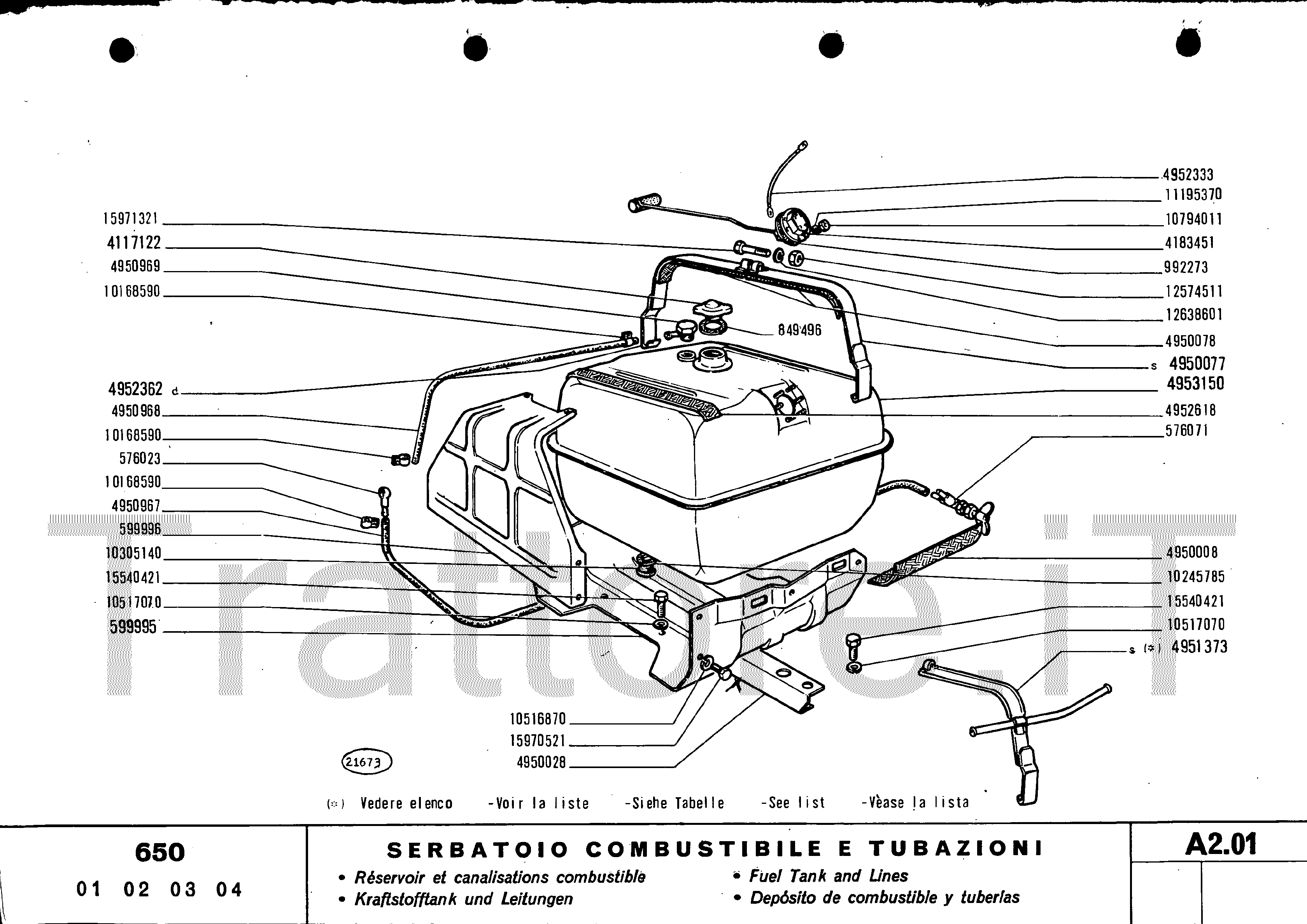

                                        Di preciso il gasolio, dal serbatio che passaggio effettua?
                                        Serbatoio, pompetta, bicchierino, filtro, pompa, iniettori?
                                        Grazie per l'aiuto, Francesco
                                          Controlla anche eventuali perdite lungo le tubazioni o sulla pompa e i filtri.
                                          Possono sembrare ininfluenti ma se creano una piccola aspirazione d'aria possono creare problemi simili.
                                          Qui trovi lo schema del serbatoio e qui quello della pompa, appartengono al Fiat 650 ma sono molto simili al modello OM.

                                            Nel circuito dal serbatio non ci sono altri filtri.
                                            Non lo sò,non o conosco,mi è capitato però,su un motore fiat,di trovare un filtrino a rete in un raccordo ad occhio.
                                            Originalmente inviato da salvifran Visualizza messaggio
                                            Di preciso il gasolio, dal serbatoio che passaggio effettua?
                                            Non è direttamente visibile seguendo i tubi?
                                              Grazie a Tutti per le dritte.
                                              Domani pomeriggio verifico e vi aggiorno.
                                              Perdite non ne ho viste ad eccezione del rubinetto al serbatoio,
                                              le immagini salvo qualche micro differenza sulla pompa, sono proprio uguali alla realtà.

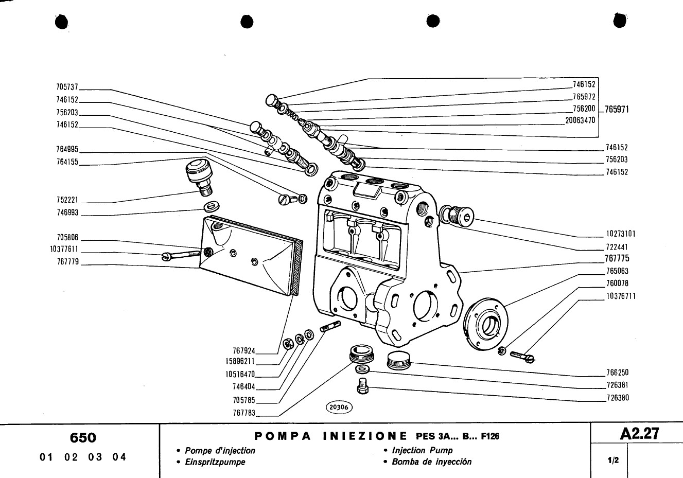

                                                  Sulla pompa, in testata, non c'è una valvola.
                                                  Non potrebbe essere quella?
                                                  mi viene da pensare a questa, per un problema analogo, su un altro trattore,ma anche questo si spegneva, tutto il circuito era pieno compreso bicchierino.

                                                    Ciao Macallis,
                                                    guardando le foto della pompa, qual'è la valvola di dui mi parli?
                                                      Originalmente inviato da Macallis Visualizza messaggio
                                                      Poi con insistenza ripartiva, ma senza logica apparente poi random si spegneva.
                                                      Dici la valvola di sovrapressione, il complessivo in figura indicato con il n° 765971?
                                                      Potrebbe essere: normalmente mantiene nel condotto di alimentazione della pompa una pressione di circa 1,8 ÷ 2,5 bar; quando non la mantiene più, nei pompanti entra poco gasolio e si potrebbero avere i sintomi riportati, fino all'impossibilità di avviare il motore.
                                                        Credo sia quella, ho associato i sintomi, la stranezza che si spegneva come se fosse senza gasolio, ma in realtà era tutto pieno.
                                                        Non ti so aiutare oltre, perché l'intervento lo fece il pompista.
                                                        non ricordo, se l'intervento richieda tarature a banco, o si possa eseguire con pompa montata.
