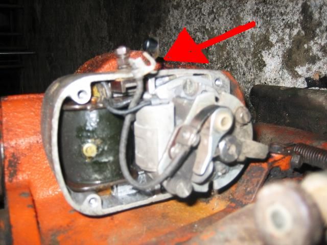

                  Buongiorno, intanto devo farvi i complimenti per questo bel forum, il mio problema riguarda un Lombardini LA 80. Il motore, perfettamente funzionante, un giorno non è più partito. Smonta smonta ho trovato questo inghippo

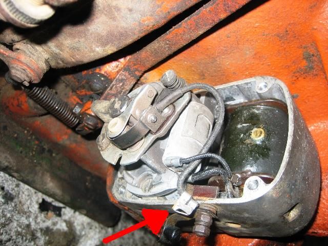

                  in pratica il filo indicato dalla freccia penso si sia staccato dalla sua sede originale, qualcuno mi sa illuminare? speriam sia solo quello....grazie in anticipo buona domenica a tutti

                    ho trovato l'alloggiamento naturale del filo, va dalla puntina al bottoncino della massa. Presupponendo di averlo collegato nel posto giusto , molto probabilmente è così, ho realizzato che essendo quello il filo della massa anche da scollegato la scintilla dovrebbe esserci.....o sbaglio?
                    Cmq la scintilla non la dà , a questo punto dove potrebbe stare l'inghippo? Scusate se faccio domande stupide o banali ma sono parecchio ignorante in materia....grazie ciao
                    Da quello che ne so io,il capicorda a forchetta che tu hai evidenziato va collegato alla bobina(x intenderci assieme al filo del condensatore)

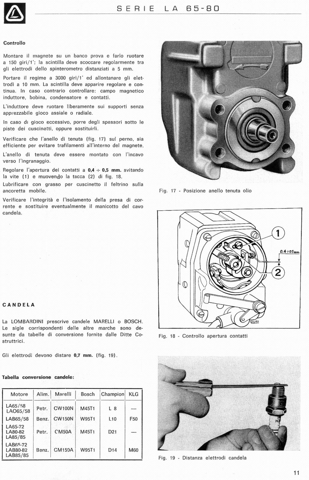

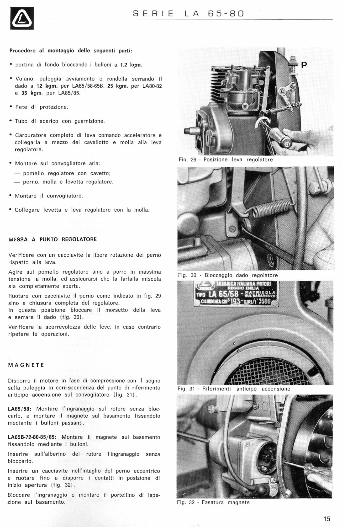

                                  prima di tutto devi mettere una candela nuova, dopo devi regolare la fase allontanando o avvicinado il magnete dal volanoe vedi che raggiunta la fase giusta parte subito.-
                                    Ciao giggione, ma come faccio a sapere quale sia la regolazione giusta? Ad ogni variazione provo a mettere in moto e se ce la fa l'ho trovata?
                                    Come ha fatto a perdere la regolazione se nessuno l'ha toccata, si sfasa da sola?
                                    Mi potresti dire come si allontana il magnete dal volano? basta agire su una vite?

                                      Per usura dei componenti capita di dover a volte ripristinare la fasatura. Controlla bene le puntine e fai attenzione ai contatti(capicorda) che devono essere isolati da rondella speciale,( descritta anche sul forum).

                                        esatto, azzeri il tutto e man mano che regoli il magnete, con microspostamenti provi a mettere in moto.-
