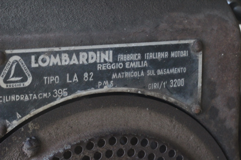

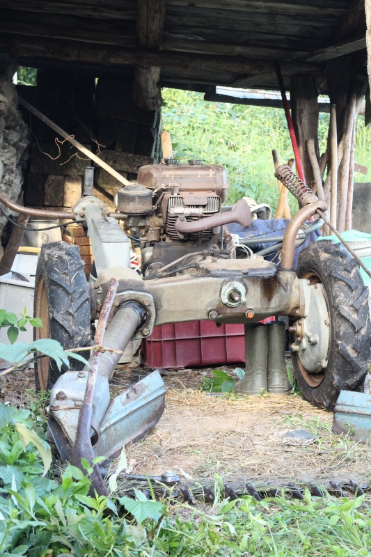

                          • Laverda motofalciatrice motore la 82
                            Buongiorno a tutti,
                            devo dire che con grande emozione scrivo in questo splendido forum che considero il migliore in assoluto dei forum per macchine agricole visto che è per questo che lo conosco. I vostri messaggi mi hanno risolto molte difficoltà con le macchine agricole. Grazie.
                            Bene! ecco il mio primo post :
                            possiedo una motofalciatrice laverda con motore lombardini LA 82.
                            Macchina che risale credo agli anni 60 ma come lavora nei campi è uno spettacolo.
                            Le officine che ho interpellato mi hanno detto di buttarla che è troppo datata... sono davvero deluso di questo comportamento.

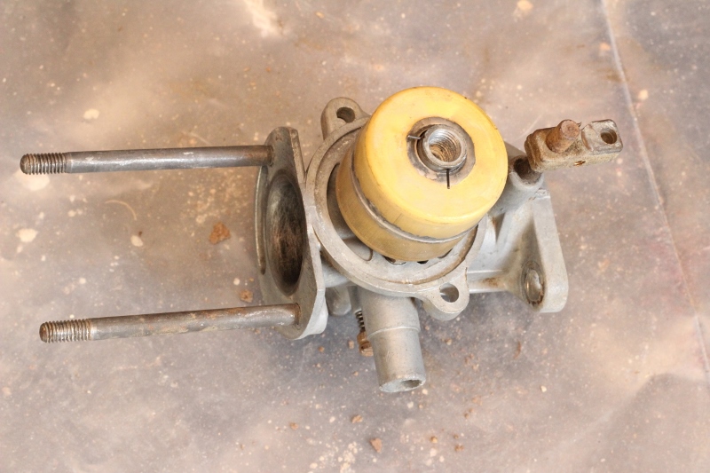

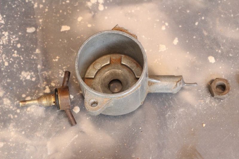

                            Vabbè! veniamo al dunque. Il carburatore il bicchiere sotto un altair si era crepato (può succedere) sono riuscito a trovare non solo il bicchiere ma tutto il carburatore con anche coppa per filtro olio quasi come nuovi da un usato. Bene!
                            Ho rimosso il vecchio e rimesso il nuovo e adesso la motofalciatrice non parte. Giro manovella combustibile a benzina o svuotato con il tappo a vite il carburatore. Ma escono delle gocce di benzina dal carburatore e credo che tale perdita impedisca al carburatore di lavorare bene e quindi di avviarsi.
                            Sui vari post del forum ho trovato che potrebbe essere la valvola a spillo e intervenire sullo spillo ma avrei bisogno di una foto per poter intervenire. Tuttalpiù posso recuperarla dal vecchio carburatore o da un altro identico che nel frattempo mi hanno regalato ma è senza il tappo a vite per svuotare il carburatore e essendo la macchina a 2 serbatoi e io dopo averla scaldata a benzina l'ho sempre usata a kerosene ed è sempre andata una meraviglia. Allego anche foto del bicchiere del carburatore crepata.
                            Premesso che ho ereditato la macchina da un signore che è come fosse mio nonno che quest'anno fà 91 anni e va su è giù per la campagna ancora come un frinquello. Viva la campagna viva la terra.
                            Chiudo con queste due frasi di R. Steiner che mi piace sembre rinverdire :
                            gli interessi dell'agricoltura si ricollegano da oni parte con i massimi interessi della vita umana, e che non esiste quasi campo della vita che possa prescindere dall'agricoltura. Da ogni lato gli interessi della vita umana confluiscono nell'agricoltura.
                            Dimenticavo! Candela : ok. Puntine : ok.
                            Ieri ho smontato il carburatore e poichè ho ancora il carburatore vecchio, ho montato quello al quale ho cambiato il bicchiere che è quello che si è crepato. Ho rimesso insieme tutto e aimè la molla che tiene fermo il cilindretto giallo che si vede nella foto quella terminale (il galleggiante per capirsi) mi è saltata. Comunque ho rimesso tutto insieme senza quella. Primo avvio -> Partita al primo colpo. Poi quando si è scaldata ho provato a dare e diminuire al gas ma ho visto che c'è ancora qualcosa da sistemare perche muovendo la movella del gas quella tira o allenta il filo che a sua volta attiva una molla che muove il meccanismo per aprire e chiudere la valvola del carburatore che da più o meno aria. Ma mentre il massimo funziona ho visto che al minimo non arriva si ferma a metà. Vabbè! potrebbe essere necessario cambiare qualche pezzo ... vi è mai successo ?
                            A motore caldo ho regolato il minimo ma mi è stato difficile visto le difficoltà ad arrivvarci.
                            Poi è finita la benzina e si è spenta. Ho rimesso la benzina fino a poco più di metà serbatoio e ho visto che dal carburatore usciva benzina che dopo qualche secondo a smesso di uscire. La avvio -> partita al primo colpo. Bene!.
                            L'ho spenta. L'ho riavviata. Partita al primo colpo. Dopo 5 prove adesso ho da capire come mai perde benzina dal carburatore quando vado a riempire il serbatoio della benzina, e capire come sistemare al meglio quelle leve che servono per aprire e chiudere la valvola farfalla (mi pare si chiami così ...). ma come fare !!!.
                            Grazie di cuore a chi saprà darmi delucidazioni in merito.

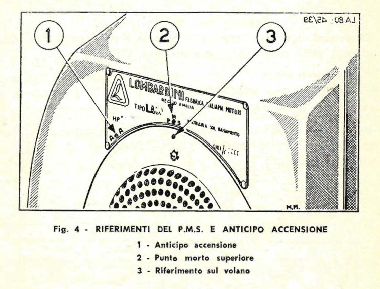

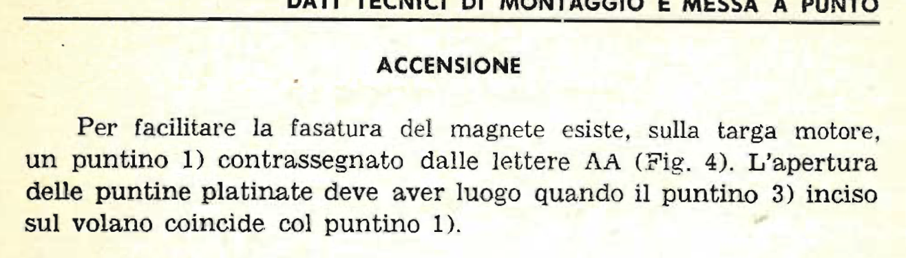

                                                • Ciao Luca, io ho un Lombardini LA 82 benzina/petrolio su un motocoltivatore.
                                                  Anche il mio aveva notevoli difficoltà di avviamento, in particolare a freddo e anche col mio si doveva tirare la fune un sacco di volte per farlo partire.
                                                  Questo nonostante l'apertura delle puntine fosse in fase con l'albero motore ( riferimento sul carter motore A.A ).
                                                  Tra i tanti esperimenti fatti su questo motore ho provato ad anticipare l'apertura delle puntine di 10 o 15 mm circa rispetto al riferimento sul carter di cui sopra.
                                                  Da allora l avviamento è sempre pronto al primo o massimo due o tre tentativi anche dopo settimane di fermo.
                                                  Per trovare il punto di apertura delle puntine ruoto a mano l albero motore e quando sono aperte frappongo tra queste un sottilissimo nylon di carte di caramelle e le faccio chiudere ( sempre ruotando l'albero motore ).
                                                  Tengo il nylon leggermente tirato e continuo a far girare il motore a mano. Quanto significa che il nylon viene rilasciato causa l'apertura delle puntine quello è il momento dell'accensione.
                                                  E' un metodo un po' approssimativo, sicuramente non preciso come una pistola stroboscopica, ma da un'idea.
                                                  Mi verrebbe da pensare che sia da anticipare l'accensione. Se il mio fosse ritardato come il tuo non partirebbe neanche invocando l'aiuto di tutti i santi e le divinità di questo mondo !!
                                                  Un'altra cosa importante è che durante l'avviamento la farfalla acceleratore sia completamente chiusa ( ossia motore al minimo ).
                                                  Occhio che anche con un leggero comando sull'acceleratore con motore fermo a causa del regolatore di giri la farfalla tende ad aprirsi al massimo ed il motore non vuole saperne di partire.
                                                  Fammi sapere. Un Saluto. Marco

                                                        2) anticipare a 15mm dal Punto Morto Superiore l'apertura delle puntine. Tra l'altro, Marco, rileggendo la tua risposta penso di aver capito una cosa fondamentale: e ciò che la scintilla non si crea nel momento di contatto delle puntine ma nel momento in queste si allontanano... quindi domani proverò come hai consigliato tu.
                                                        tu però citi un punto diverso, l'AA che viene prima rispetto al PMS. mi confermi che l'apertura delle puntine debba avvenire 10/15mm prima del punto AA e non del PMS?
                                                        3) farò qualche foto al carburatore così che qualcuno possa magari aiutarmi con le regolazioni della miscela

                                                          • Si la scintilla scocca all'apertura delle punti.
                                                            Si, 10 o 15 mm prima del PMS è troppo poco.
                                                            Io proverei a metterle che si aprono su AA ( ma il mio non partiva se non dopo decine di tirate di fune ).
                                                            Se fa fatica a partire anticipalo ancora.
                                                            Sul mio si aprono esattamente 16 mm prima del punto AA,
