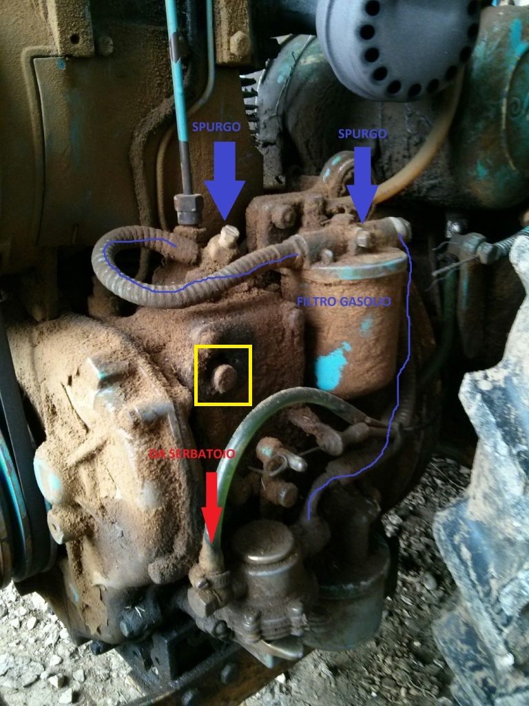

                                                            Purtroppo ho solo una foto prima della pulizia/smontaggio/rimontaggio. Ho segnato alcune cose. Il tubo dal serbatoio alla pompa manuale l'ho sostituito (lasciando scorrere il gasolio dal serbatoio per verificare che non si fosse intasato il rubinetto). Dalla pompa parte 1 tubo rigido fino al filtro ed un secondo tubo dal filtro al regolatore (almeno credo si chiami così). Pompando a mano ho fatto gli spurghi nei due punti indicati dopo aver controllato il filtro che ho sostituito per precauzione.
                                                            Sto cercando filmati di come dovrebbe spruzzare correttamente un iniettore...magari basta quello per capire se il mio è ok.
                                                            Nessuno sa dove posso trovare un libretto d'officina del DVA680? Ho trovato quello di un 900 che però è un bicilindrico.
                                                            A questo punto credo servano strumenti per misurare la compressione (che credo di poter giudicare molto buona) e soprattutto la pressione del gasolio all'iniettore.
                                                            Una curiosità: nel riquadro giallo c'è un pomello (è rosso sotto la polvere) che si estrae per circa 1 cm....a che serve?
                                                            Grazie!!
