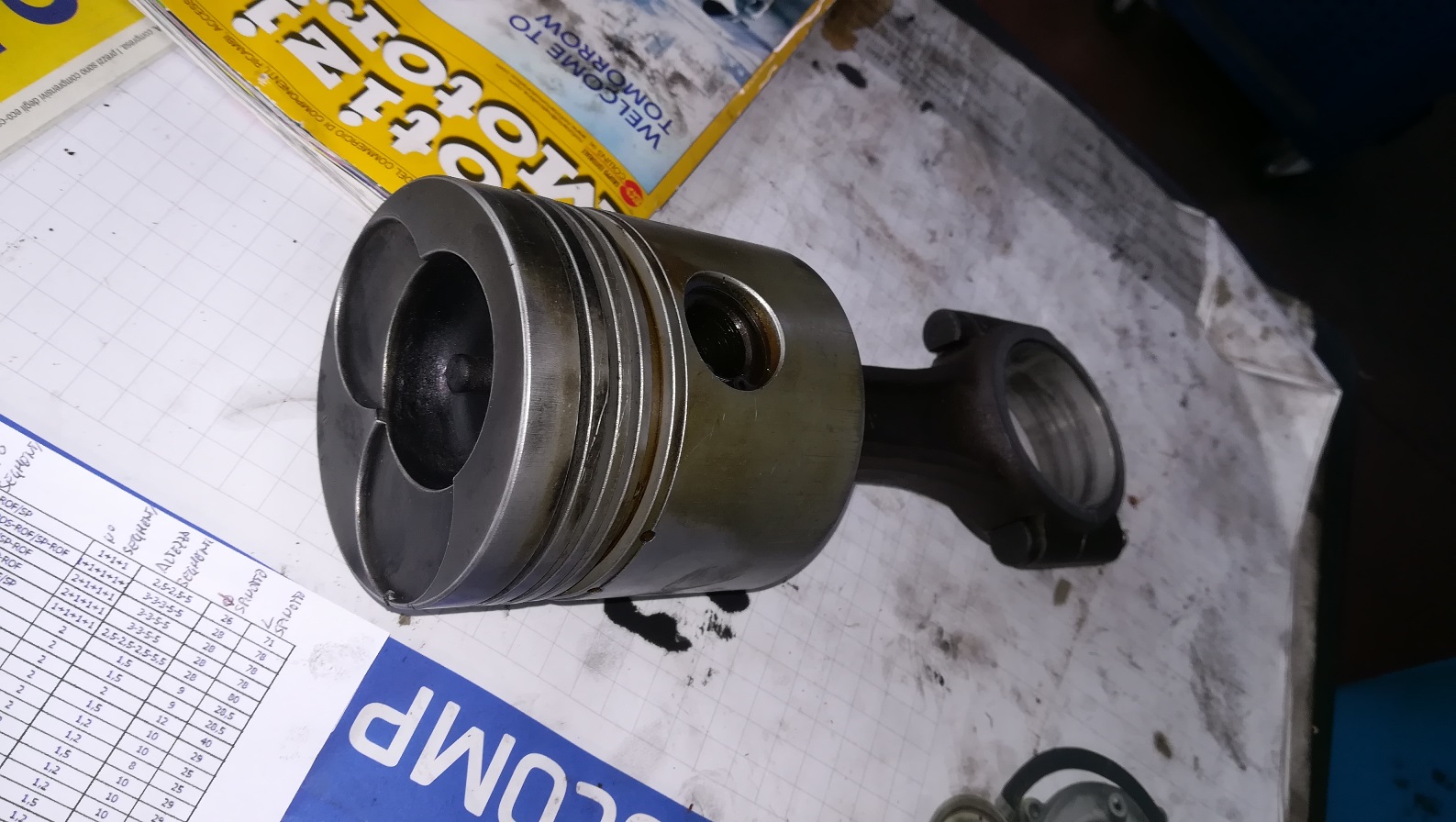

Salve a tutti, restaurando uno Slanzi DVA 680T da 14 Cv, come scritto sulla targhetta, volevo cambiare i segmenti, usuratissimi ormai, ma
mi trovo una discordanza tra i vari cataloghi e il pistone effettivamente montato (BORGO 92) che è quello nella foto allegata e che porta i seguenti segmenti:
-n° 1 AC spessore 2,5 mm
-n° 2 ROS spessore 2,5 mm
-n°1 ROF spessore 5,5
Il catalogo Finimpianti prevede lo stesso pistone la con i seguenti segmenti:
-n°1 ROF spessore 5

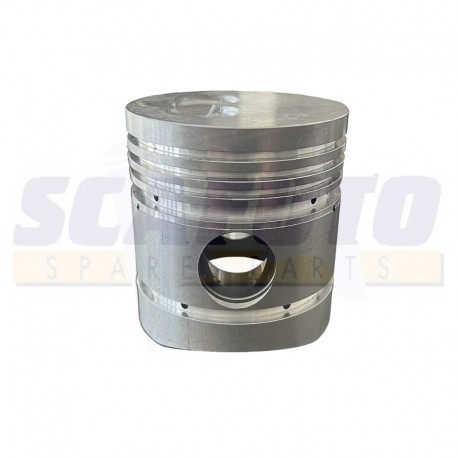

Dal catalogo Asso Werke però mi trovo che per il DVA 680 14 Cv vuole il pistone cod. 2745 che è completamente diverso con altri segmenti e con la forma testa ruotata di 90°, mentre il DVA 680 normale, vuole il pistone cod. 2744 con gli stessi segmenti del 2745, di seguito il link:
Ora ho 2 domande,
- perchè vi sono 2 tipi di pistoni completamente diversi?
- posso montare il pistone Asso 2744 (visto che ho trovato disponibilita di segmenti e pistone) al posto di quello che c'è?

Per il pistone ho risolto, ho fato portare la sede del raschiaolio da 5,5 a 6 ed ho utilizzato un raschiaolio da 6. Ora ho bisogno di trovare le guarnizioni serie smeriglio, che nemmeno riesco a reperire, quantomeno mi servirebbe la quarnizione testata cilindro e gommini. Chiedo subito a novellara, grazie.
