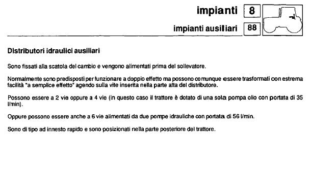

    .....dal manuale di officina di questo trattore sembra che si possa trasformare il distributore con funzione float da doppio a singolo effetto semplicemente svitando una vite. Qualcuno lo ha mai fatto? Per arrivare ai distributori devo togliere la ruota destra?!

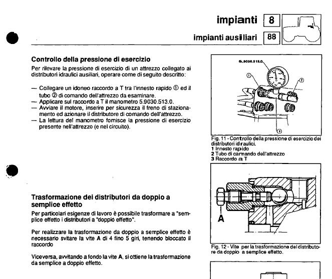

        Sul manuale, almeno su quello che mi ha mandato la Same, ci sono le immagini delle valvole ma non spiega nulla sulla loro posizione...
        Da dietro non si vede niente!
          ! Per vedere il deviatore devi aprire il coperchio sotto la piattaforma sotto le leve! *Il mio non lo apro da circa 2 anni per la rottura di un tubo idraulico quindi non ricordo bene.

                                      Ho smontato la lamiera di protezione del vano distributori, quella dietro la ruota destra per intenderci. Non ho smontato la ruota, ci sono arrivato da sotto al trattore. Ho fatto qualche foto:
                                      Questo è il blocco distributori visto da sotto. Il distributore in questione (quello con FLOAT) è quello centrale.
                                      Questo è lo stesso distributore visto da sopra... Non riesco a capire qual'è la famosa vite per la conversione a singolo effetto... Qualcuno ha idee?

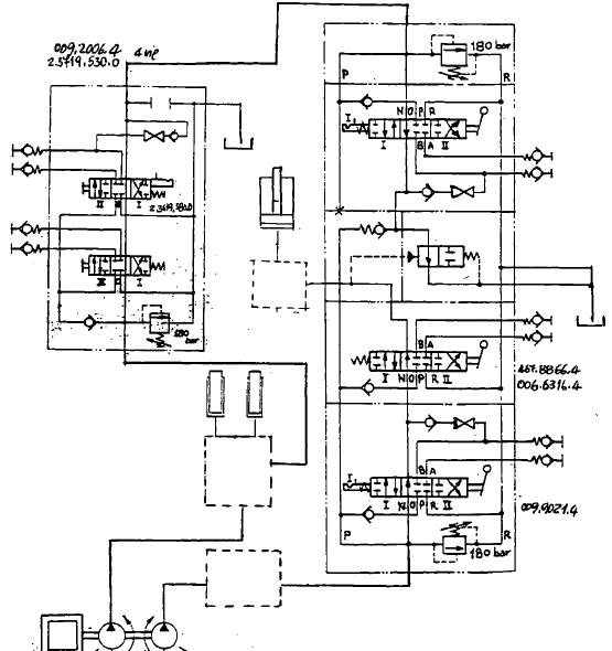

                                          Mefito per cortesia puoi spiegare cosa intendi dire? In allegato ho messo lo schema dell'impianto idraulico di questo trattore, io di oleodinamica non me ne intendo molto , qualcuno può spiegarmi qual'è il distributore con FLOAT?
                                            Non ti serve lo schema,non devi modificare l'impianto,devi solo cercare la vite.
                                            Se non la vedi aiutati con uno specchietto.

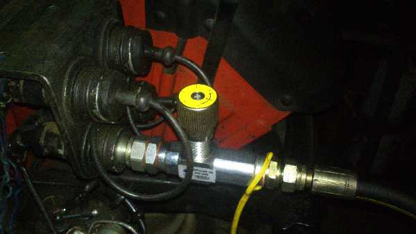

                                                        Acquistata ed installata!
                                                        L'ho messa sul tubo lato trattore così se serve da poterla regolare direttamente dal sedile...

                                                          Riprendo in mano l'argomento dopo aver fatto qualche prova con carichi medio pesanti (circa 9 q.li). Beh devo dire che a mio parere funziona molto bene: la valvola si può regolare continuamente a seconda del carico, essendo accessibile dalla cabina, oppure si può trovare una via di mezzo che rallenti la discesa a carico ma che permetta sempre la discesa del castello a vuoto. Consiglio questo sistema a chi ha problemi simili...
