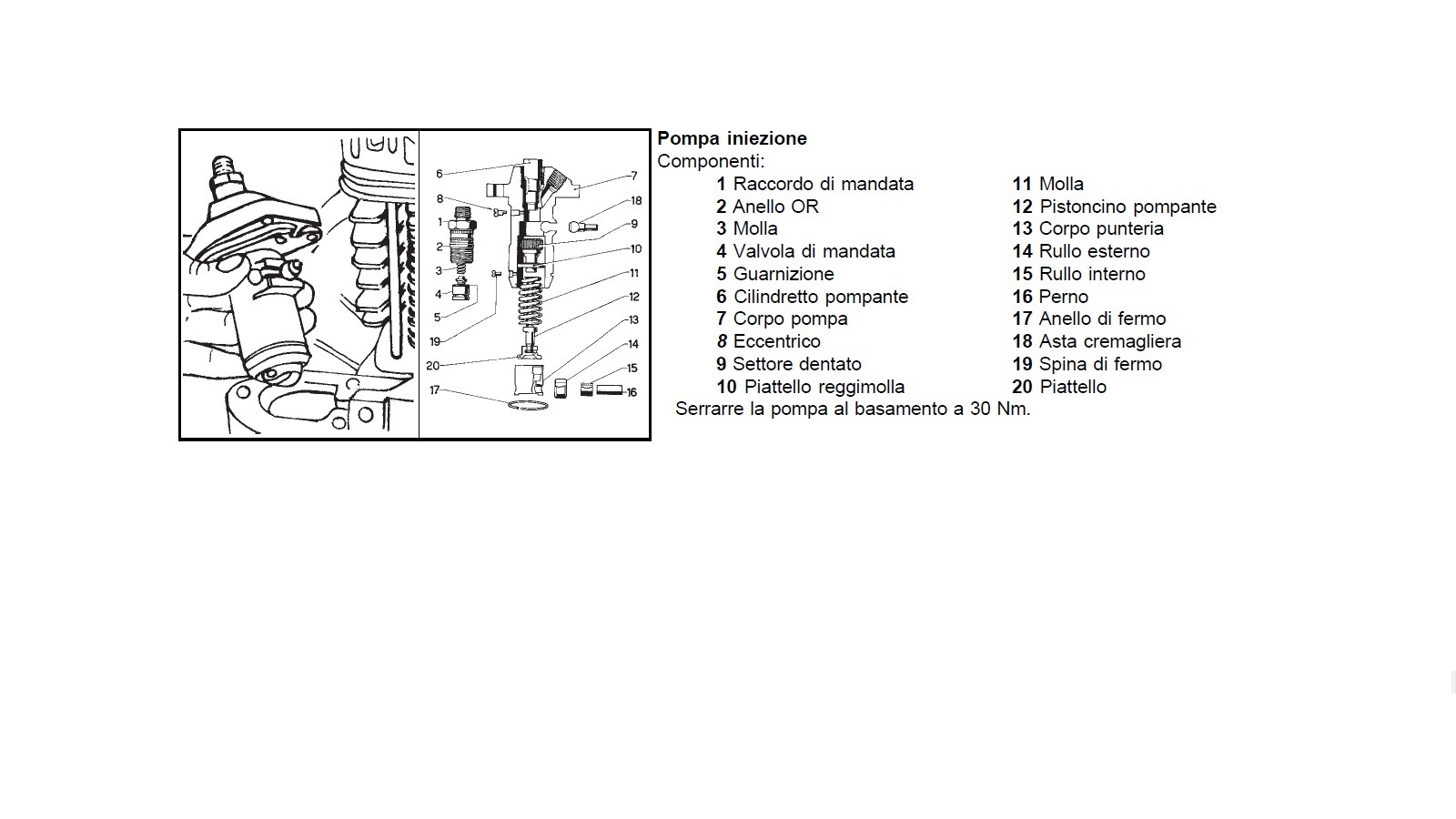

Quindi non si era rotta la pompa?Originalmente inviato da nicolo.luca Visualizza messaggiobuongiorno problema risolto, si era spezzato il piatto del pompante della pompa.
Originalmente inviato da nicolo.luca Visualizza messaggiobuongiorno problema risolto, si era spezzato il piatto del pompante della pompa.Allego spaccato della pompa iniezione, se puoi gentilmente indicare il componente rotto.............Grazie....Originalmente inviato da nicolo.luca Visualizza messaggioSi si era spezzato in due parti il piattino del pompante dentro la pompa..Ren57
La pompa comprende tutte le parti come da disegno,mentre specificamente per pompa ho inteso cilindro e pistoncino in quanto parti salienti del meccanismo.Originalmente inviato da E355 Visualizza messaggioQuindi non si era rotta la pompa?
Originalmente inviato da nicolo.luca Visualizza messaggioIL pezzo l'ho visto di sfuggita; a vedere il disegno assomiglia al pezzo 10 , a quello che mi ha detto il pompista quando me lo ha fatto vedere dovrebbe essere il pezzo 20; comunque essendo consumati tutti i pezzi li ha sostituiti tutti.
ho letto il messaggio....
ma non ho capito quale era il pezzo rotto
