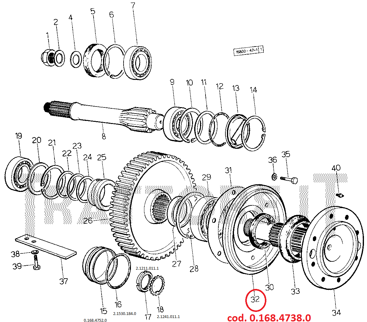

                semiasse falcon c
                Salve a tutti, ritorno sull'argomento
                perchè dopo aver risistemato tutto (rifilettatura asse, saldatura coperchio e cambio cuscinetti e paraoli e rimontaggio com'era prima) dopo nemmeno un anno mi si ripresenta il problema (anche se più lieve); praticamente dopo la fresatura si ricomincia a vedere una chiazza d'olio dal riduttore sx e la ruota motrice distanziata di un paio di mm dall'alloggiamento.
                Avendo sostituito anche ghiera e rosetta di fermo, e rimontando tutto com'era (con meccanico e tavola di montaggio) non riesco a capire come mai il semiasse tende sempre ad allentarsi; l'unico dubbio è il verso di montaggio dei cuscinetti a rulli conici. Erano montati a X e così sono stati rimontati, ma non avendo riferimenti per il Falcon c, e vedendo il montaggio su minitauro c da tavola che allego(molto simile) li vedo montati ad O; potrebbe essere questo il problema ? magari chi ci ha messo le mani prima di me , ha invertito il verso nel rimontaggio !!!!!
                Che differenza c'è nel montarli ad X ( con la linea dei rulli verso il basso) oppure ad O (con la linea dei rulli verso l'alto) avendo due misure diverse dei cuscinetti (più grande l'esterno e piccolo l'interno come da tavola riduttore lat del Falcon)?
                • #68
                  Originalmente inviato da caloco Visualizza messaggio
                  non conosco il tuo trattore ma non credo che le due modalità si possano "scambiare " sarebbe impossibile effettuare la registrazione.
                  Bisogna bene guardare il sistema di montaggio e registrazione
                  • #69
                    Il sistema di montaggio è relativamente semplice;
                    praticamente in sequenza come numerato sulla scheda allegata nel post precedente ed i cuscinetti hanno la sede nel blocco ponte con i seeger che bloccano la corona del cuscinetto verso l'interno e, per il cuscinetto grande, il coperchio (cod 32 su scheda) che blocca verso l'esterno, e per il piccolo il tappo (cod 15 scheda) che blocca verso l'esterno.
                    Mentre la parte interna dei cuscinetti (coi rulli)sull'asse, viene fermata con i vari distanziali e rasamenti ed infine col la ghiera e rosetta.
                    Il tutto dovrebbe far sì che il semiasse combaci perfettamente col coperchio (cod 32 scheda).
                    Per la registrazione , visto anche la presenza dei rasamenti, bisognerebbe fissare il semiasse normalmente , avvitando la ghiera fino in fondo, in quanto la registrazione non avviene sulla ruota motrice, ma solo su ruota tendicingolo e assale attraverso degli spessori. Comunque allego procedura di registrazione da manuale e schema ponte.
                      (per me ) impossibile capire schema di montaggio solo guardando le tavole ricambi, per registrazione intendo quella relativa al gioco (che non ci deve essere) cuscinetti
                      • #71
                        Originalmente inviato da sergiom Visualizza messaggio
                        Solo ora ho capito che intendi registrazione gioco cuscinetti; essa avviene avvitando la ghiera e con presenza di rasamenti/spessori.
                        Ciao, grazie
