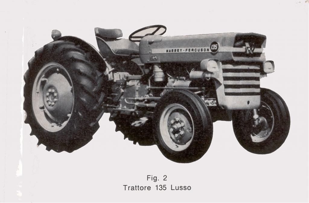

Ciao Flavio... Posseggo un MF 135 e ve ne sono divesi nel mio paese. l mio è uno degli ultimi modeli, è del '77. Ha i fari montati all'interno della geometria del cofano, sulla mascherina. I piu vecchi, gli MF 135 "special", hanno i fari montati "a forchetta", come i Fiat 312, 411... Hanno almeno 10 anni in più del mio però... Penso sia un particolare che è stato cambiato nel tempo. Identifica quindi i modelli più vecchi (sempre secondo me)...Originalmente inviato da flaviofender Visualizza messaggio..E poi qua da me girano parecchi serie 100, alcuni con le luci montate direttamente sulla mascherina del radiatore, altri con le luci esterne...ciò identifica modelli particolari?

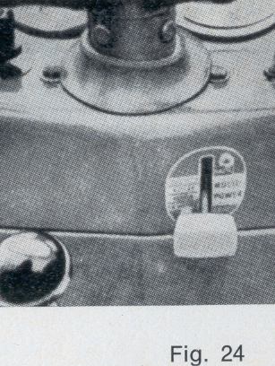

Deve essere tipo una mezza marcia, idraulica o meccanica non sò, si aziona con una levetta posta sul cruscotto a sx del volante ( visto su un 1080 ), comunque disponibile come optional anche per la serie 100.
Vorrei sentire pareri, pregi o difetti di questo meccanismo per soddisfare la mia
curiosità e per capire se all'epoca è stato incompreso oppure era meglio che non ci fosse.
Aveva dei grossi pregi, ma anche dei grossi limiti. Fondamentalmente era un hi-lo (high - low / marcia alta / marcia bassa) anche se molto più rudimentale. Pur avendo un gruppo frizione a bagno d'olio come negli hi-lo, ma di dimensioni ridotte e funzionava solamente sotto tiro, mentre in freno motore funzionava come lo "scatto libero" delle biciclette in discesa, e grande risonanza faceva all'epoca il fatto che non potessero essere assolutamente messi in moto al traino, pratica che all'epoca era molto più diffusa di quanto lo sia oggi.
Questa prerogativa rendeva gli MF Multipower del tutto inadeguati e pericolosi sui terreni declivi-montani. In pianura in generale era apprezzato, anche perchè tra le macchine un pochino più diffuse era l'unica a disporre della mezza marcia sotto carico; infatti i coetanei John Deere serie 20 (la prima serie 20), cioè 920, 1020, 2020, 2120, 3120 pur disponendo di trasmissione hi-lo con tutti i crismi di un hi-lo moderno (a richiesta) senza soffrire dei limiti di Multipower, non raggiunsero neanche da vicino la diffusione dei vari 135,165,175,178 ecc della MF.
Sotto riporto la scannerizzazione dal libretto uso e man. originale di un 135 dalla pagina relativo al modo d'uso del multipower.
