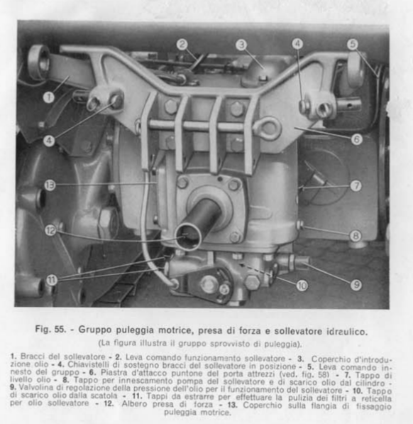

                          Fiat 311
                          Salve sono nuovo, ho un Fiat 311, purtroppo il sollevatore se non attacco la presa di forza non funziona.
                          Nessuno ci capisce niente...e così quel poco di lavoro che faccio, lo fò male.....
                          • #43
                            Sulla Fiat 25, da cui il 311 deriva, era montato un sollevatore che funzionava solo con la presa di forza in funzione in quanto la pompa idraulica era mossa dalla presa di forza.
                            E' tipo questo? (nota che la struttura va ad abbracciare la presa di forza)

                            • #44
                              Si esatto tipo quella della foto.
                              Grazie, allora mi devo arrendere e lavorare cosi..Poi con la presa di forza entra solo la prima. Ieri sera un macello con un trincia attaccato mi fermavo per regolarlo staccavo la presa e si abbassava il sollevatore...con la presa le coltelle girano.

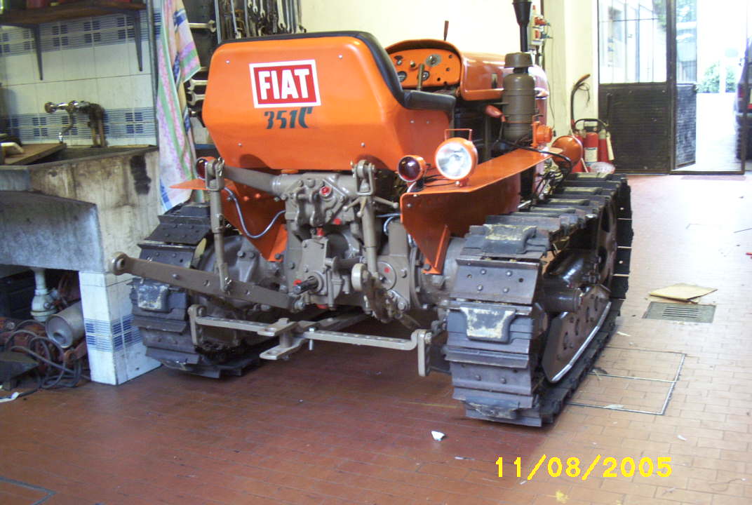

                              • #45
                                ciao,hai il suo sollevatore originale che vale si perchè anche raro,ma funziona in quel modo un pò fastidioso.qui nei paraggi ci sono molti 311c,alcuni solo con pdf,molti con sollevatore adattato,e pdf originale,che tirano dalle trincie,alle frese,alle vangatrici,sempre giustamente dimensionate alla cavalleria a disposizione(una fresa da 140cm,è più che buona.....la terra è anche dura..)qualcuno ha anche l'aratro,ma l'aratro a sollevamento in un cingolato,non è il massimo.un sollevatore applicato con la pompa anteriore sull'albero motore montata sulla puleggia è il massimo,il sollevamento funziona anche senza pdf.potresti eliminare la pompa sulla pdf,e fare un circuito esterno,che ti aziona il sollevamento indipendentemente dalla pdf,montando la pompa esterna,con un serbatoio sul parafango,potresti pure montarci attacchi idraulici per eventuale aratro ecc.è una modifica già fatta su un 351c,uguale al 311,ma più largo.

                                • #46
                                  Originalmente inviato da Ilmister Visualizza messaggio
                                  Probabilmente si tratta di una applicazione non originale, sicuramente recuperato proprio da un serie 25, la serie 311 montava già un sollevatore totalmente indipendente, lo stesso montato fino alle serie fiat degli anni settanta.
