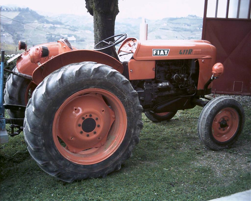

                                  Ciao a tutti,
                                  Serie 11 : il mio 411R , classe 1960.
                                  Per i tempi penso che la FIAT avesse realizzato una macchina piuttosto valida.
                                  6 marce av + 2 rm, sollevatore con sforzo controllato. presa di forza sincro con il cambio
                                  Differenze che ho visto tra vari 411 che ho visto :
                                  - il mio ha solo 2 strumenti (temp. acqua e press. olio). (il
                                  contaore e' davanti alla pompa iniezione).
                                  - ne ho visti con il contagiri/contaore + grande tra i due
                                  strumentini.
                                  - il mio non ha la doppia frizione.
                                  - ne ho visti con frizione a due stadi sul pedale.
                                  Aleego una foto :

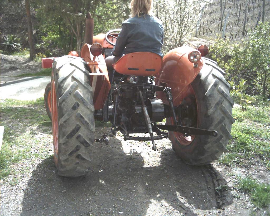

                                              Ciao,
                                              E' stato detto che il 411 aveva il sollevatore di serie, ed in effetti io non ne ho mai visto uno senza, pero' sul manuale di uso viene raffigurato un 411 senza sollevatore. Il sollevatore viene trattato a parte anche nel manuale officina mi pare. Non è che fosse un accessorio che poi tutti richiedevano?.
                                              Sul mio venne montata la puleggia motrice posteriore originale (che è ancora montata ora). Io non l'ho mai usata ma penso servisse per azionare cinghie che davano il moto a macchinari vari.
