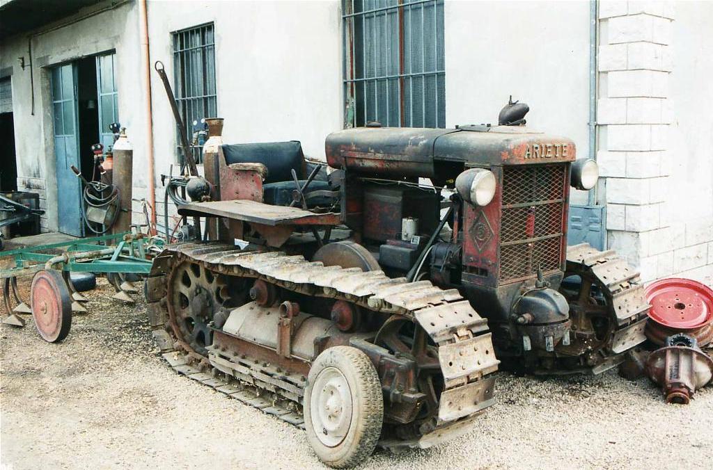

                                        Ho visto con i miei occhi avviare questo Bubba Ariete con una vera e propria cartuccia (di cui pero' non ho visto la composizione) infilata in quella vite che si vede sporgere dalla testata, il proprietario l'ha innescata con un vero e proprio colpo di martello sul percussore, il motore si e' avviato immediatamente!
                                        Ultima modifica di urbo83; 26/07/2007, 18:26.
                                          ralfg, fantastico. Cerca il proprietario e chiedi le caratteristiche della cartuccia (innesco, quantità di polvere e tipo, tipo di borra e dimensione, tipo di chiusura) Io ne comprerei tre: una da usare, una da sezionare per vedere com'è fatta e una da conservare. In verità ne ho gia un esemplare, ma, come capirai, posso solo conservarlo. Ho anche un campione di cartoccio con miccia, ma non posso usarlo senza perderlo. Ne parleremo piùà avanti.
                                          Ora cerchiamo di chiarire la cartuccia. E' stata scaldata la calotta? A che punto era il pistone al momento della martellata? (Carraro turbo parla di metà corsa, ma si tratta di miccia e penso sia la stessa posizione).
                                          Grazie in anticipo
                                            Purtroppo il proprietario e' venuto a mencare qualche anno fa', adesso ci sono i figli, vedro' cosa posso rimediare!

                                                Il nostro ARIETE BUBBA di famiglia parte al primo colpo di volante e mi piacerebbe tanto capire come si fà e provare con la cartuccia. Mio padre che lo ha sempre usato non ricorda la composizione di queste cartucce ( mi sembra di capire che sia un calibro da caccia) . Sempre mio matre dice di averle usate pochissimo e soli i primi tempi perchè alla fine rimaneva più pratico il bel volante ( forse un metodo anche più economico) inoltre durante l'aratura non veniva spento quasi mai.... Se qualcuno ha qualche informazione ne sarei grato.
                                                Rimango a disposizione per informazioni sul Bubba.
