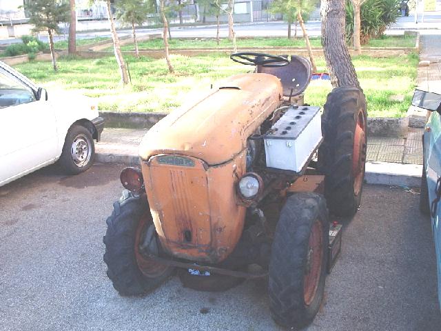

    Ciao a tutti, potete aiutarmi? Vorrei comprare il trattore in foto, io però so soltanto che è un same ma non conosco ne il modello ne la vetustà e nemmeno il valore.
    dovrebbe essere lui
    http://www.puddingsworld.com/Machine...etto_120dt.htm
      "Sametto DT"
      Si chiama Sametto DT e fu costruito dal1957 sino al1960 in circa 600 esemplari. Il carro appartiene alla serie Automazione. E' il primo Sametto omologato dalla casa con questo nome. Qualcuno chiama Sametto anche i DA 12 e i DA 17, ma non se ne trova riscontro negli immattricolati UMA dove non c'è neppure traccia di un eventuale tipo frutteto. Nel modello originale, la batteria era collocata davanti, sotto il serbatoio. In questo caso si potrebbe ipotizzare l'inserimento di un serbatoio più grande per e l'attraversamento dell'Antartico, dove una batteria del genere sarebbe apprezzata per gli avviamenti a meno 40-50 °C! Scherzi a parte, il veicolo ha un motorino di avviamento di 2,5 CV e si può avviare con una batteria da 60 Ah.
        I Sametti sono due, anzi tre!
        Scusate gli errori della risposta precedente: per rispondere troppo in fretta mi sono appoggiato esclusivamente sui dati di immatricolazione, senza altri riscontri.
        La produzione del Sametto si articola su tre modelli due dei quali ufficiali (Sametto e SamettoV) e come tali riconosciuti dall'UMA con questo nome, e uno identificato ufficialmente con la sigla "120" ma che il costruttore, con una vistosa scritta ai due lati del cofano, chiama "Sametto 120".
        Il primo SAMETTO dichiara 18 cavalli e viene costruito sul carro della serie DA. Dal 1957 al 1960 ne vengono costruiti 1450 esemplari, più 600 in versione DT (dal 1957 al1959).
        Nel 1964 appare il SAMETTO V, accreditato di 26 cavalli, bicilindrico a V, a 2 a 4 ruote motrici. Non conosco altri dati di questa macchina perchè "troppo moderna".
        Il SAMETTO 120 viene costruito dal 1959 al 1965 in 3370 esemplari più 2100 in versione DT.
        Le mie fonti sono: UMA, publicità del Sametto 18 e due esemplari di 120 (normale e DT) parcheggiati nella mia scuderia.
        Detto questo, il trattore di Terzi è un Sametto 120 DT. Visto lo stato, e leggendo attentamente le quotazioni che appaiono sull'Informatore Agrario (che tra l'altro sono io che le faccio), la macchina ha un valore di circa 200-250 €. Fateci i conti e, se proprio non ci arrivate, sappiatemi dire.

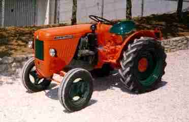

          Il primo trattore a portare il nome "sametto" (foto1),sviluppava una potenza di 18 cavalli, aveva il motore del DA17 ma il cambio era di nuovo disegno con una sola leva centrale al posto delle due del DA 17.
          Successivamente viene incrementata la cilindrata passando da alesaggio 110mm a 115mm, e la denominazione diventa "sametto 120 hp21" il resto della meccanica rimane identico cambiano solo alcuni dettagli estetici come la scritta "same" anteriore. (foto 2)
          Sulla versione successiva viene cambiato completamente il carro, con il nuovo cambio a due leve e la stazione automatica di controllo (SAC).Il motore rimane pressochè invariato e la carrozzeria viene aggiornata secondo la nuova linea di prodotto nata con il same 240. La denominazione pero non cambia e rimane "sametto 120 hp 21" (foto 3) solo successivamente diventa "sametto 120 hp22 serie automazione" anche se questa cambiamento non coincide con una variante tecnica.
          Credo verso 1964 arriva il "sametto V" (foto 3) che dispone di motore bicilindrico, ed è riconoscibile per i parafanghi posteriori di tipo a sedere e per un profilo allargato della parte superiore cofano, dettato dal maggiore ingombro del motore.
          Con la nascita della carrozzeria a linea squadrata, anche il sametto viene rivisto, la meccanica rimane invariata e sulla targhetta laterale ricompare la la scritta "SAMETTO" come sulla 1^versione a 18 cavalli, anche se il font di scittura è adeguato alla nuova linea.
          Il sametto rimane in produzione fino verso la fine degli anni 60, gli ultimi esemplari si riconoscono per la coloraione rosso- blu al posto di rosso-grigio dei modelli precedenti.

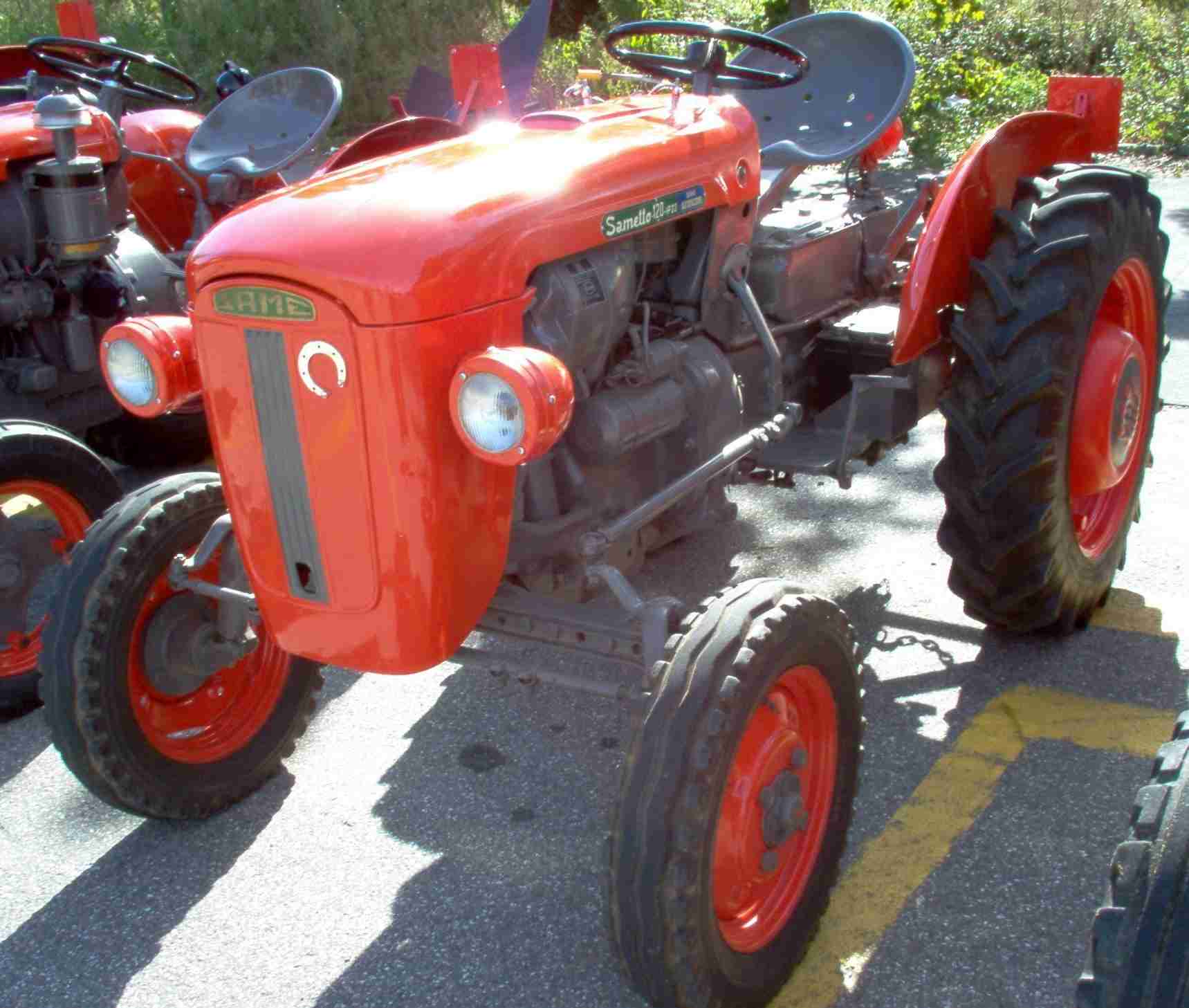

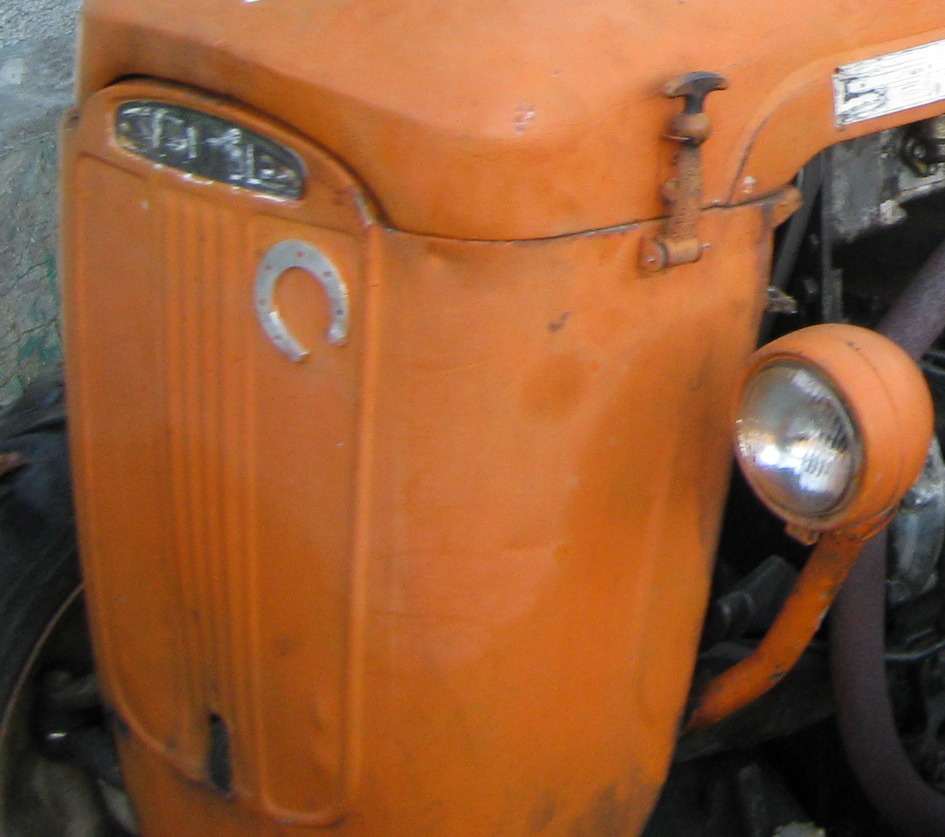

                                                ..in riferimento al Sametto vorrei chiedere se qualcuno mi può dare un'informazione:
                                                Il Sametto e i vecchi Same ( quelli col cofano tondo ) sul muso, davanti sul lato dx hanno due fori dove evidentemente andava montata una targhetta/scritta. Cosa c'èra applicato a questi fori?
                                                Ho visto una sola immagine dove è applicato un ferro di cavallo ma non mi sembra originale Same???
                                                  Sametto

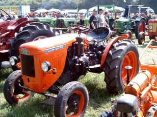

                                                  Se può interessarVi, allego al foto del mio Sametto 27 Hp, 4 RM, 47 anni, funzionante egregiamente. Anche il mio ha sulla mascherina un ferro di cavallo.
                                                  Da inesperto, penso sia nato così, tra l'altro è un ferrettino di cavallo, magari un portafortuna, chissà?
                                                    Grazie ancora la cosa è interesante, guardando l'archivio fotografico Same dedicato al Sametto ci sono moltissime immagini e documentazione, moltissimi hanno i fori sul musetto ma solamente uno ( se non sbaglio ) ha il ferro di cavallo. A questo punto potrei pensare che per il Sametto è stato usato il musetto" del Puledro ma non montato il ferro di cavallo???Se qualcuno sa qualcosa ho ha una foto del dettaglio di questo "ferro", ringrazio!
                                                      Ti mando il particolare sul mio Sametto
                                                        Sametto
                                                        ho un Sametto V del "64 doppia trazione.
                                                        sul muso ci sono effettivamente due fori nella posizione indicata dai precedenti scriventi, un meccanico "Same" mi ha detto che probabilmente il musetto è di un Puledro montato sul Sametto in sostituzione delll'originale danneggiato. Io credo che sia nato così forse in stabilimento montavano quello che c'era tanto sono uguali(con o senza ferro di cavallo).

                                                          Io ho un sametto DT 120 serie automazione del 61 e anche lui ha i 2 fori ma niente ferro di cavallo.
                                                            Buchi sul frontale del cofano
                                                            Il mistero dei buchi sul cofano puo'essere che probabilmente in same la macchina che stampava i"musi"del sametto e del puledro faceva sempre indistintamente i 2 buchi che,pero',poi,sul sametto non veniva applicato il famoso ferro di "puledro"!
