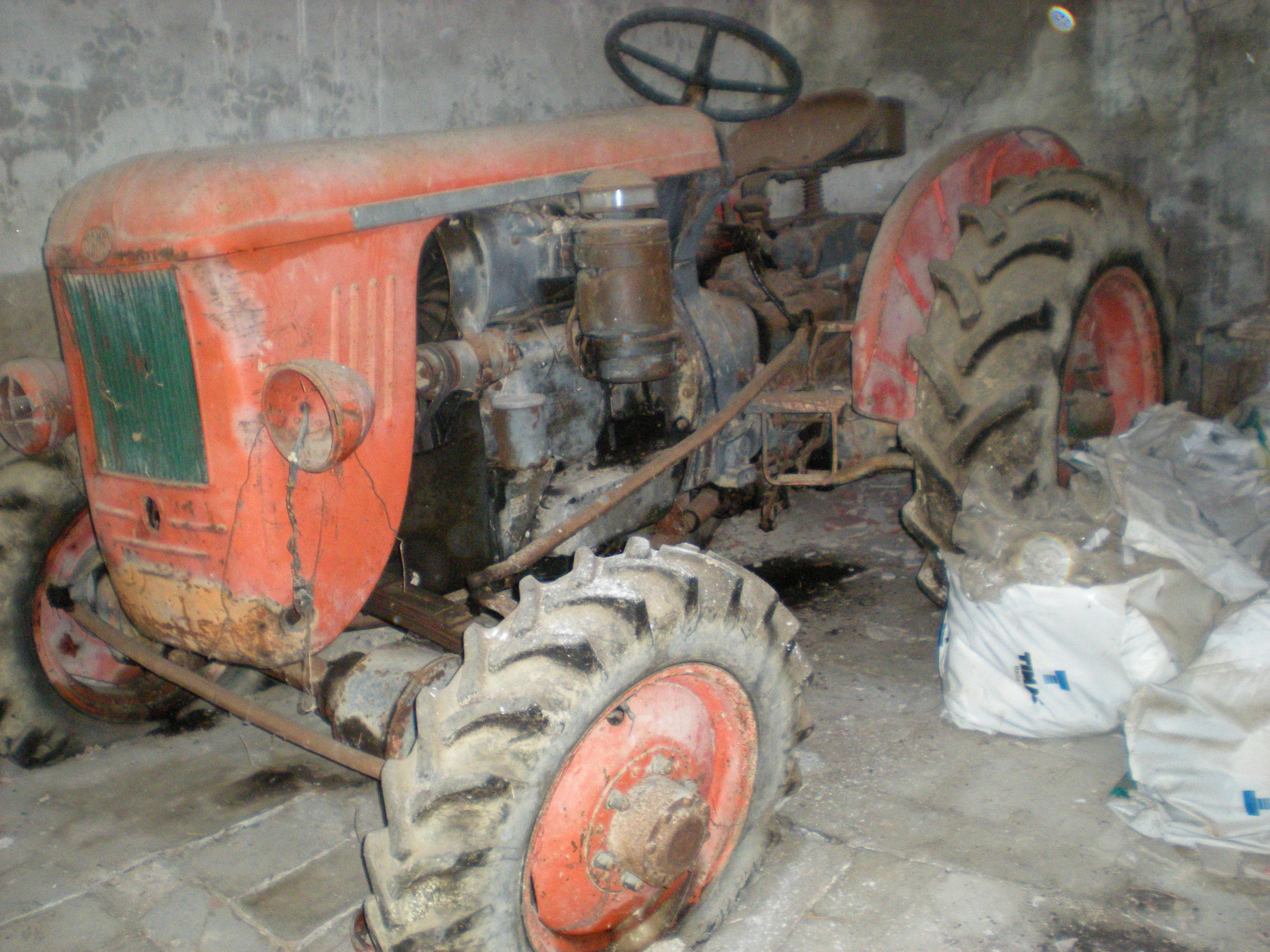

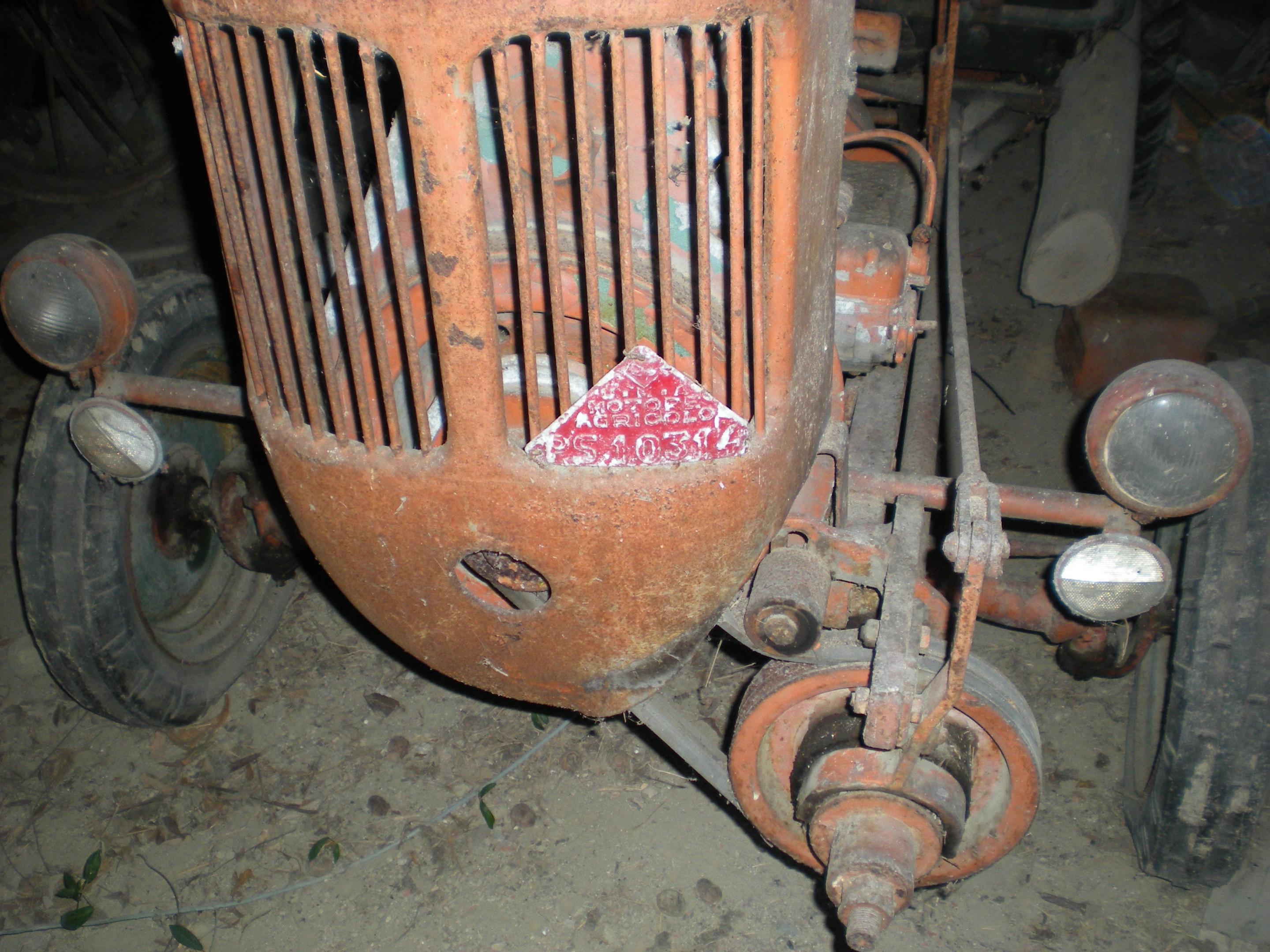

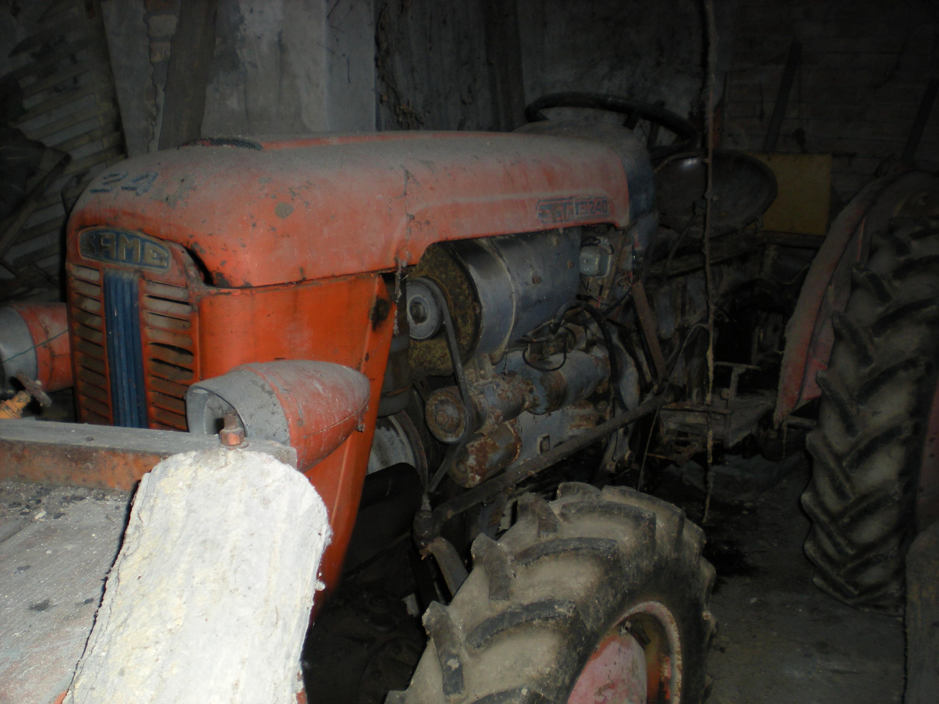

    riguardo a same, sono da poco in possesso (eredità) di due trattori dei quali allego foto, non conosco affatto questo tipo di macchine, ho letto tutti i messaggi e credo di averle identificate, vi chiedo comunque di farlo voi esperti. La mia domanda: poichè mi servierebbe un piccolo trattore a ruote per carro e atomizzatore, se vale la pena restaurarne uno ed eventualmente quale (entrambi hanno vistose perdite d'olio da vari componenti) oppure provare a trovare un usato più recente?

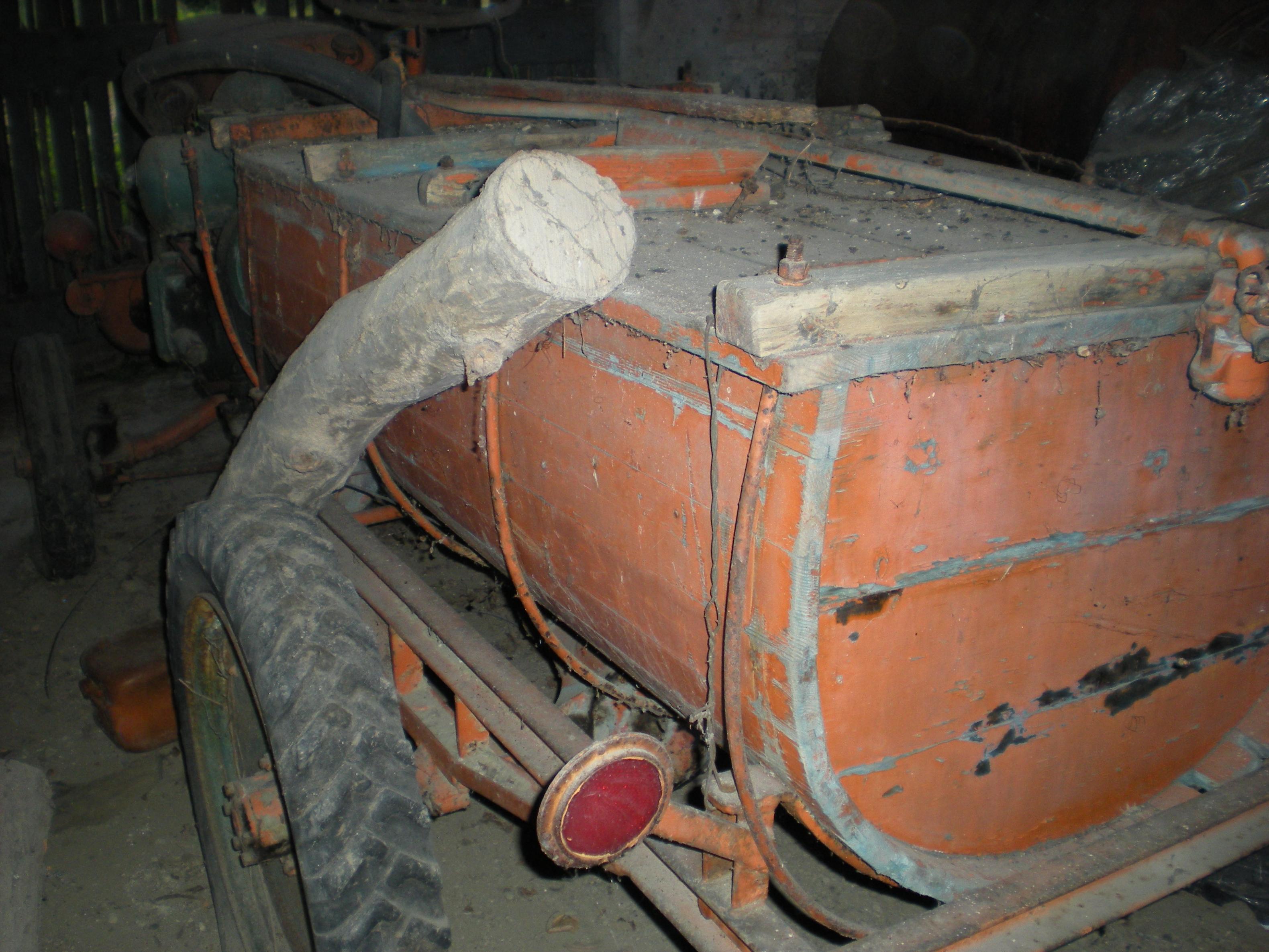

    P.s. allego anche 2 foto di una macchina che non sono riuscito a identificare... cosa ne dite?

      il primo same dovrebbe dico dovrebbe essere un DA47 al limite e'un DA38.Trovareun same che non perde olio e'una cosa un po'difficile,tipo come trovarne due esttamente uguali.commercialmente in quelle condizioni valgono poco,ma,se non devi andare su strada pubblica non ti serve montare l'arco e quindi potresti tenerne uno.Io dei due terrei il 240 semplicemente perche'e'piu'leggero come sterzo e guida in generale,uno potresti venderlo e cosi'ricaveresti i soldi per sistemare l'altro.ovviamente e'un parere personale.il terzo mezzo vale quello che pesa.
      • #33
        in effetti è un DA38, oggi sono passato dal sito dove sono ricoverati e sul laterale sx del cofano del primo trattore si legge, anche se sbiadito: "super cassani DA 38 diesel". Appena ho un pò di tempo mi munisco di batteria e provo a vedere cosa succede.
