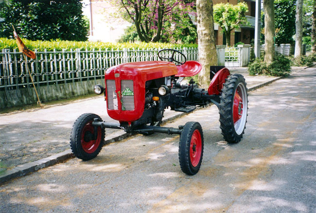

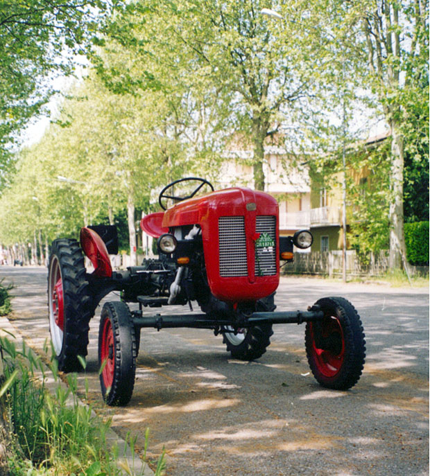

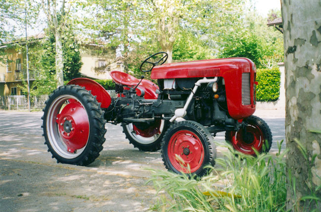

                  Ecco il mostro
                  Eccolo è bellino..il colore lascia a desiderare perchè turbato dal solfato di rame..ma per il resto è coccolo
                  Ultima modifica di 1880 DT; 08/04/2005, 13:11.
                    Ciao 1880, bello il tuo Carraro aria aria (come lo chiami tu, un missile insomma). Per avere informazioni sul tuo trattore, potresti rivolgerti direttamente all'Agritalia per ottenere il libretto di uso e manutenzione, come gia discusso in altro argomento un utente qui del forum anche lui ha un carraro vecchio e chiedendo il libretto come ricambio è riuscito ad averlo. Una telefonata all'ufficio ricambi non costa molto, al massimo ti diranno che non è piu disponibile per il tuo modello.
                    Comincia a pensare a come fare per riveniciarlo, penso che dopo tanti anni di servizio una rinfrescata se la meriti.

                      Guardando le foto ho notato che l'assale anteriore, quindi anche tutto lo sterzo è diverso dal mio...
                      Il tuo ha montata una scatola di sterzo vera e proprio, con la barra principale che arriva alla ruota sinistra e poi la barra di collegamento con l'altra ruota... mentre il mio ha una scatola di "rinvio" diciamo, posta sotto il motore dalla quale vengono comandate direttamente le 2 ruote.
                      Non so dirti quindi cosa si possa fare a quella scatola... però in genere sono prima i perni e gli snodi sferici che mettono assieme un sacco di gioco, magari la scatola in sè non ne ha ancora tanto...
                      Tutto il resto mi pare uguale da quel che posso vedere dalle foto, il mio è sempre di carrozzeria rossa classica dei Carraro mentre la meccanica è color avorio...
                      Ne ho visti anche altri, sempre con cofanatura rossa ma meccanica grigia, oppure quasi gialla... magari cambiano in qualche minimo particolare...

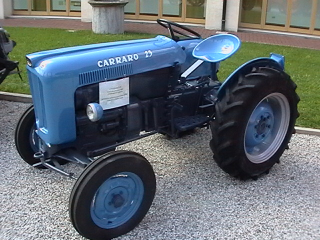

                                        ho trovato questa foto di un carraro (non son sicuro sia un 23...) restaurato.
                                        Ti potrebbe dare un'idea sui colori da utilizzare.
                                        Occhio però l'ho trovata su internet e non so dirti se il restauratore abbia cercato la colorazione esattamente uguale all'originale
                                          Grandioso rodeo. é un 23 portaattrezzi prima serie. Era quello che portava la seminatrice. Il mio è quello normale, ma i colori dovrebbero essere glis tessi dato che molti punti sono comuni. GRAZIE MILLEEEEE

                                              Carini entrambe, quello del Tagliaerbe è il cosiddetto "frutteto" che mi è capitato di vedere da un rivenditore mentre l'altro è esattamente come il mio a parte le mie personalizzazioni ovviamente...!
                                              Anzi, a guardarci bene in questo manca il sollevatore.... il resto una fotocopia, comprese le 2 gomme dietro a sole 4 tele che non hanno una grande resistenza specialmente quando invecchiano...

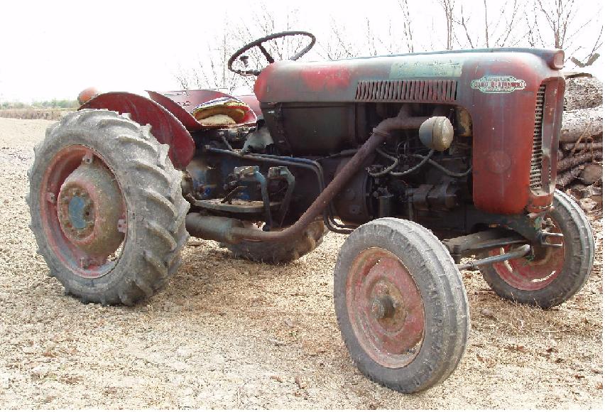

                                                Salve, ho recuperato questo "giovanotto", e sto smontando e cambiando tutte le tenute varie visto che perde olio da ogni dove, ho trovato anche il tappo della tenuta del riduttore dx consumata fino alla rottura, in pratica da dove esce il mozzo della ruota, si riuscirà a trovare il ricambio???
                                                Ultima modifica di urbo83; 04/03/2008, 23:47. Motivo: Sistemate le foto. ;)
                                                  Aggiornamento lavori:
                                                  Per ora è cosi....
                                                  Ultima modifica di urbo83; 05/03/2008, 21:31.
                                                    Ho contattato la Carraro S.p.a e in modo squisito e celere, mi hanno trovato il ricambio.
                                                    Francamente dopo quasi 50 anni dalla produzione, non ci speravo, W IL MADE IN ITALY

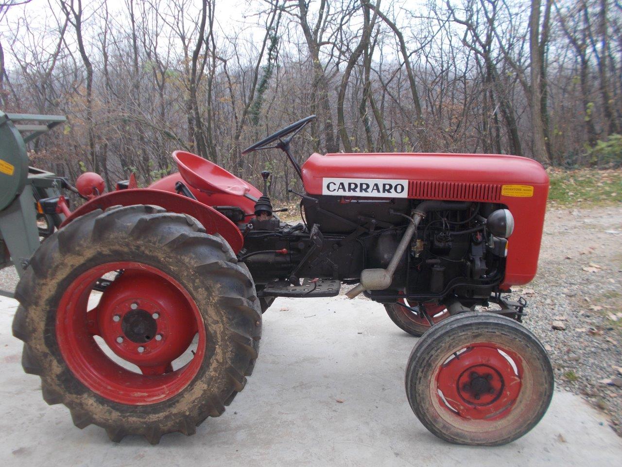

                                                      Sempre in tema di Carraro C23 (non Super) inserisco le foto del mio regalo dello scorso natale.
                                                      E' del 1961, sterzo perfetto perchè rifatto in toto, il motore parte bene anche in inverno, anche se durante il lavoro perde un pò di olio dallo sfiato.
                                                      E' stato riverniciato ed è sempre stato tenuto da una persona, oggi avanti negli anni, al solo scopo di segare e spaccare la legna, lavoro che peraltro continua a fare a casa mia (...fa solo quello..).
                                                      Ha varie trasudamenti di olio dal motore, ma non così importanti da giustificare un' intervento.
                                                      Freni ok, la frizione a caldo non stacca perfettamente (ma comunque non slitta), quindi, se non si fa attenzione, le grattate sono frequenti.
                                                      La pompa dell' olio del sollevamento è stata spostata dalla sua posizione originale a lato del motore a davanti calettata sulla puleggia che comanda il ventilatore e la dinamo, tramite un alberino ed un manicotto di collegamento.
                                                      consumi veramente minimi (ma provato un trattore così parco..) e manovrabilità ottima, gira quasi su se stesso anche senza freni.
                                                      Purtroppo hanno rifatto l'impianto elettrico e sono stati tolti i fari originali posteriori triangolari (tipo Landini e Lamborghini di pari epoca..) e sono state applicate le frecce e gli stop, mi spiace togliere queste modifiche, ma sostanzialmente non c'entrano nulla...
                                                      Oltre alla sostituzione dei filtri e dell'olio, mi sono limitato a cambiare il manicotto che collega il filtro dell'aria al collettore di aspirazione (era ancora l'originale ed era messo molto male). Ho inoltre rifatto l'alimentazione in quanto i tubi di gomma perdevano in vari punti.
                                                      Ho cambiato anche il tubo retinato metallico che va dal serbatoio alla pompa di alimentazione (fatto fare su misura e fatto passare sotto la marmitta invece che sopra come in origine........nella foto si vede però ancora quello vecchio..... certo che un rubinetto del gasolio si poteva anche prevedere in origine....), .
