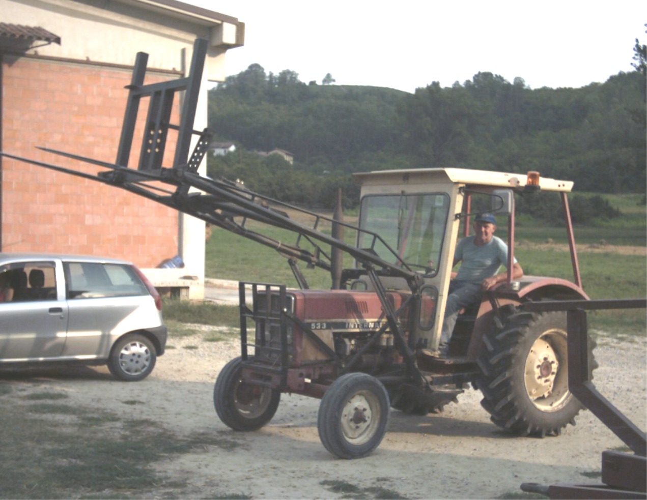

    Mio suocero possiede un IH 533 con trazione semplice ed è molto soddisfatto del mezzo, lo aveva comprato usato da una cascina che ha chiuso circa 15 anni fa con 4000 ore e ora che ne ha 13600 non gli ha mai toccato nulla oltre le gomme. Mi correggo 500/600 ore fa gli ha dovuto fare la guarnizione della testa ed era un po' attapirato. Prima aveva anche un IH 824 macchina della serie prima con doppia trazione, 80 CV idroguida e cambio ZF. Una macchina di 35 anni fa o piu' che era gia molto avanti. Es. la trazione anteriore era laterale ma poteva essere innestata in movimento a qualunque velocità. Unica noia da lui lamentata nella decina d'anni che lo ha tenuto e' stata la sostituzione della poma dell'idroguida e del sollevamento di quelle a 2 stadi. Anche questa macchina l'aveva comprata usata con piu' di 8000 ore e l'ha sostituito a oltre 15000 ore per un CASE CX90 Millenium che ora ha 2000 ore circa ma ha gia dimostrato quanto fa girare i c......i l'elettronica con sostituzione di vari micro, spie e interruttori. Per il resto va bene ma non so se avrà lo stesso rapporto ore/manutenzione dei suoi predecessori. Stiamo a vedere

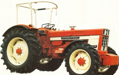

    D 423 D430 D 439 523 623 723 533 633 733 644 744 745S 844 944 944S 946 1046 1246 845 945-XL 1055 1255 1455 ,gli altri mi verranno in mente.Nel complesso sono ottime macchine,made in Germany,le costruivano a Neuss-Rehin,da me molto diffuse.
      Se volete un po di foto da vedere

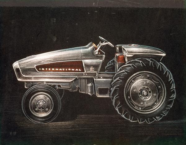

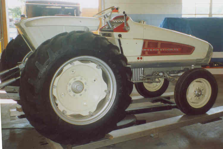

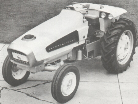

                          qualcuno sa dirmi qualcosa riguardo allo strepitoso modello ht 340 dei primi anni 60 con motore a turbina?
                          rimase un puro esercizio stilistico di fantasia o ne fu davvero costruito un esemplare, seppur sperimentale?
                            della serie "se le canta e se le sona", o meglio: si fa le domande e se le risponde, riferito al sottoscritto, ovviamente...
                            Dopo accurata ricerca ho trovato:
                            L' IH ht340 è stato davvero costruito nel 1961, come recita la pagina:
                            www.antiquefarm.org/news_main.html#turbine%20tractor
                            "ridefinisce i confini della tecnologia" dissero all'epoca (1961).
                            L'ht 340 nasce dalla collaborazione di IH con l'affiliata Solar Aircraft Company costruttrice di motori aeronautici.
                            Il piccolo motore a turbina utilizzato su di un piccolo elicottero, erogava 85 hp a 57.000 (!!!!!!!!!!) rpm., azionava, tramite debito riduttore, una pompa idraulica, e la trasmissione era completamente idrostatica, riguardo alla presa di moto della pto non vi si fa alcun cenno.
                            Problemi manifestati: consumo elevato, problemi correlati all'elevato flusso di aria necessario ad azionare questo tipo di propulsore " a bassa quota", e problemi inevitabili all'udito del coraggioso operatore.............
                            Evidentemente questa macchina era una emerita "ciofeca", però ragazzi al giorno d'oggi un simile coraggio e spregiudicatezza nella sperimentazione delle trattrici agricole ce lo scordiamo, ed io sinceramente me ne rammarico, e per questo quando ho trovato questa macchina durante le mie scorribande in rete ne sono rimasto colpito.

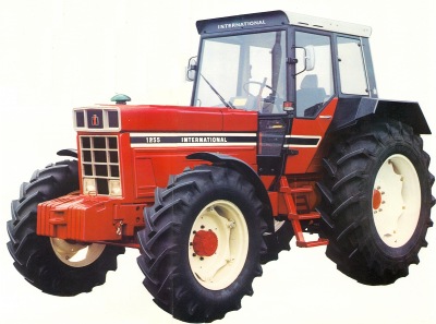

                                    Personalmente avevo un 1055 e la situazione era quella descritta,oltretutto sul depliant era dato per 120 cavalli,sul libretto non era menzionata la potenza,mentre in rete parlano di 100 hp.Idem per altri che avevo visto all'epoca (533 e 844S).

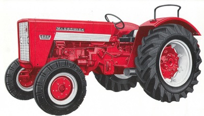

                                          io ho 2 trattori international, un 624 del 69 che uso ancora x far legna e un DED del 53.
                                          volevo sapere se quest'ultimo era molto diffuso o meno in italia e se era apprezzato da chi lo usava.
