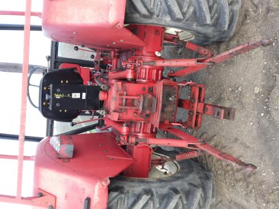

              • #37
                Per i possessori di IH tipo 644, 844 ..Visto la disposizione delle pdf non al centro del carro , come mi devo comportare se voglio attaccarci un giunto cardanico per una botte per il riserbo??
                Devo lavorare con il Cardano non centrato?.
                Grazie ..
                • #38
                  Intanto complimenti per l'acquisto , con il mille cave/giri a tirare acqua consuma meno , ma controlla la temperatura dell'acqua (del trattore) all'inizio va alta fin che non apre il termostato fai molta attenzione fin che si stabilizza .
                  Gran macchine.
                  [I]ALBE [/I]
                  • #39
                    Ah per il gardano , lavora più dritto possibile e lubrifica bene il gardano in modo che scorra e non spinga sul trattore .
                    [I]ALBE [/I]

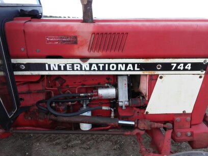

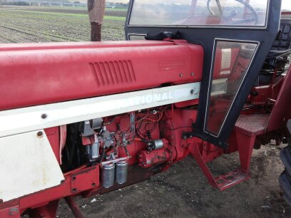

                    • #40
                      Eccolo qua...per adesso niente lavoro..ma a giorni gli farò fare umpo di ripasso presemina...
                      Mi sa che la pdf in posizione di lavoro sulle ruote tende a scappar via ...cosa può essere??
