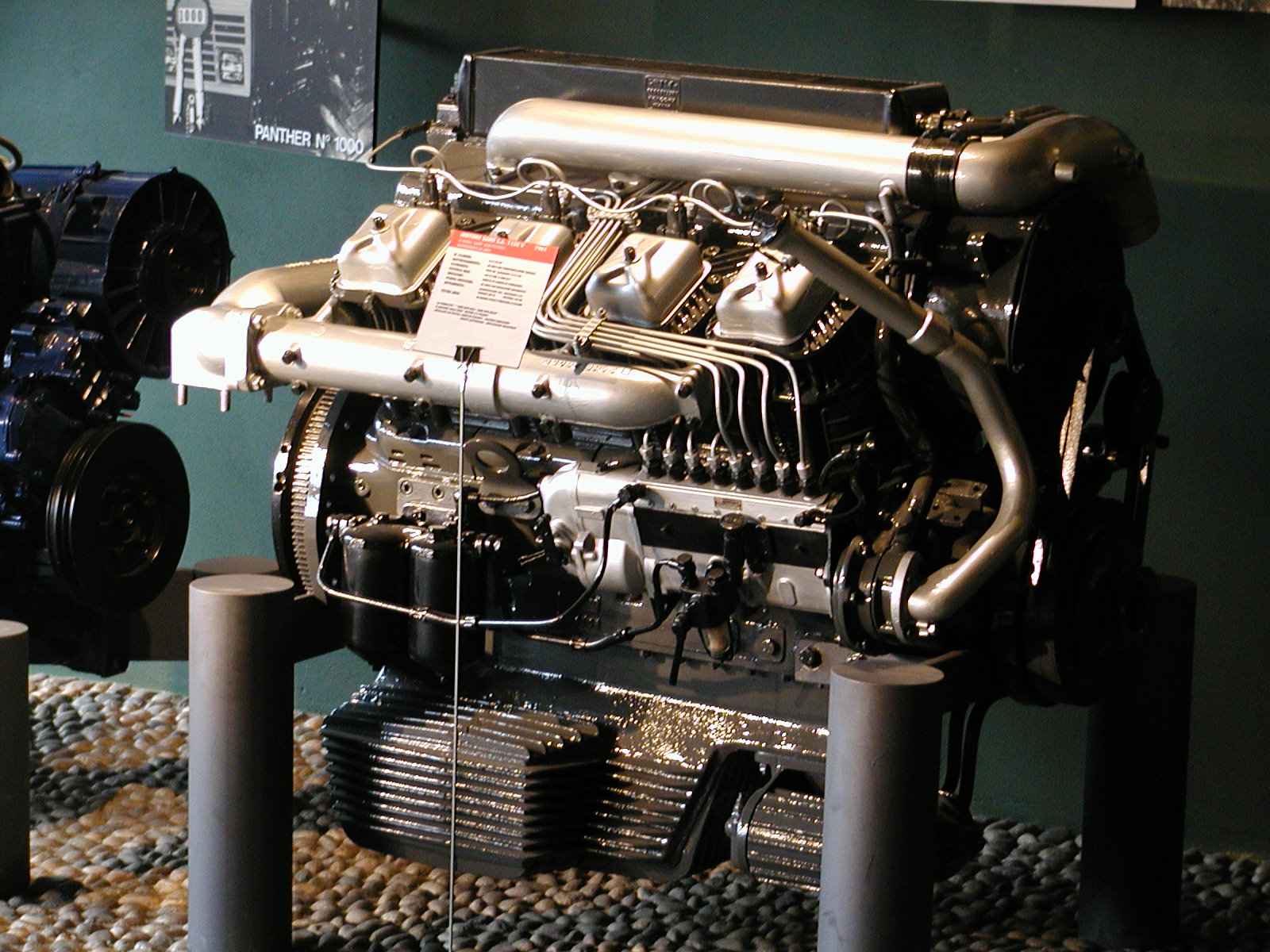

    l'otto a V del dinosauro

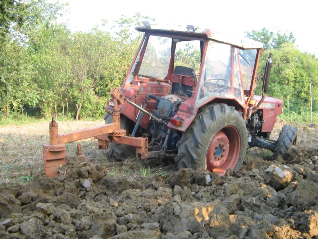

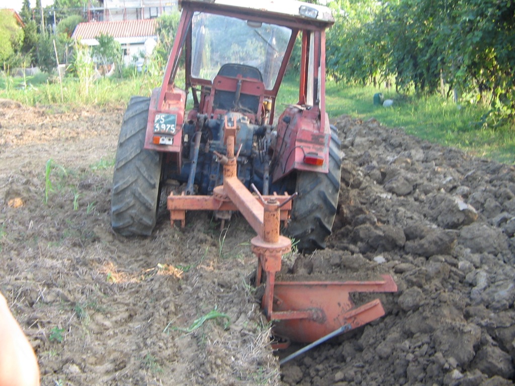

                Centauro all'opera!
                Ecco il mio Centauro che ho comperato l'anno scorso! (per 500€!)

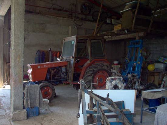

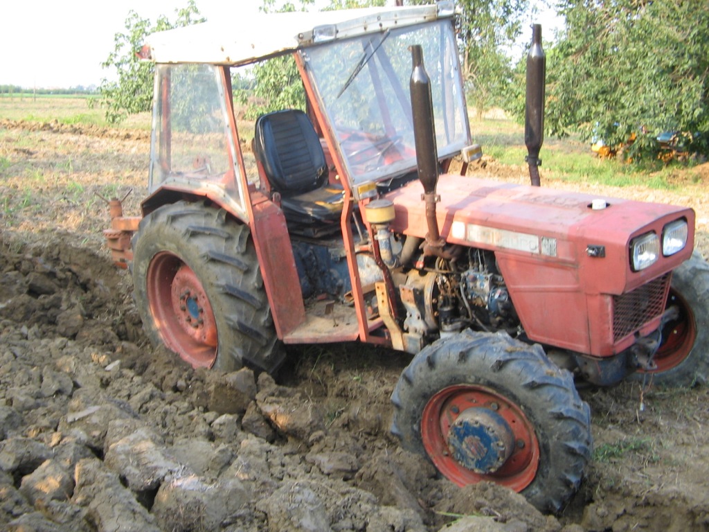

                    Per la gioia dei forumisti, et-voilà il Same Centauro 60...
                    ...se riesco per stasera vi metto nuove foto.
