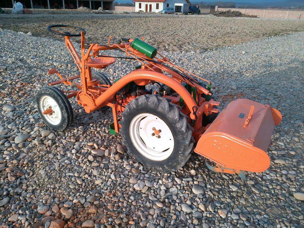

          Eccolo, Pasquali con motore Lombardini LDA90

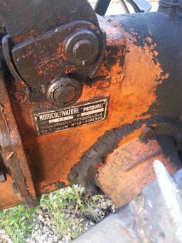

              Salve,ho un vecchio motocoltivatore pasquali e non riesco a capire di che anno è.
              Vorrei revisionarlo ma ho bisogno di informazioni.Ad esempio se è d'epoca e se ha un valore.
              Da premettere che ho visto e rivisto su internet e non ho trovato nulla di simile.
              Mi ha incuriosito il fatto che sulla targhetta cè scritto :
              Costruito Dalle Officine Leonardo Da Vinci
              Ecco le immagini:
              Targhetta : http://imageshack.us/photo/my-images/841/img0154oc.jpg/
              Motocoltivatore : http://img824.imageshack.us/img824/4544/img0158rc.jpg
              Scusatemi per la foto ma non ho avuto tempo di spostarla
              Se qualcuno puo darmi queste informazioni per favore.
              Di che anno è
              Che Modello è
              Grazie in anticipo
              Nessuno sa darmi queste informazioni per favore?
              Ho contattato la bcs ma niente da fare.
              A chi potrei rivolgermi per chiedere informazioni?
              Scusatemi per il doppio post.
              Ultima modifica di Engineman; 10/05/2013, 09:52.
                Mai visto niente di simile!Di sicuro è uno dei primissimi modelli,il Dott. Lino Pasquali ha iniziato la sua attività nel 1948,questa avrà qualche anno in meno.Ne ho vista una simile ma più moderna la scorsa settimana ad Alba da un concessionario storico.Per il restauro la vedo dura,potrebbe valere qualcosa per un amatore,ma non molto,i motocoltivatori hanno poco spazio.La ditta prima si chiamava così,poi Pasquali ed hanno avuto diverse sedi a Firenze e poi a Calenzano.

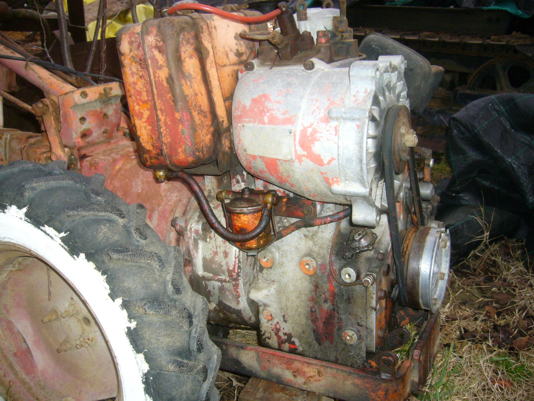

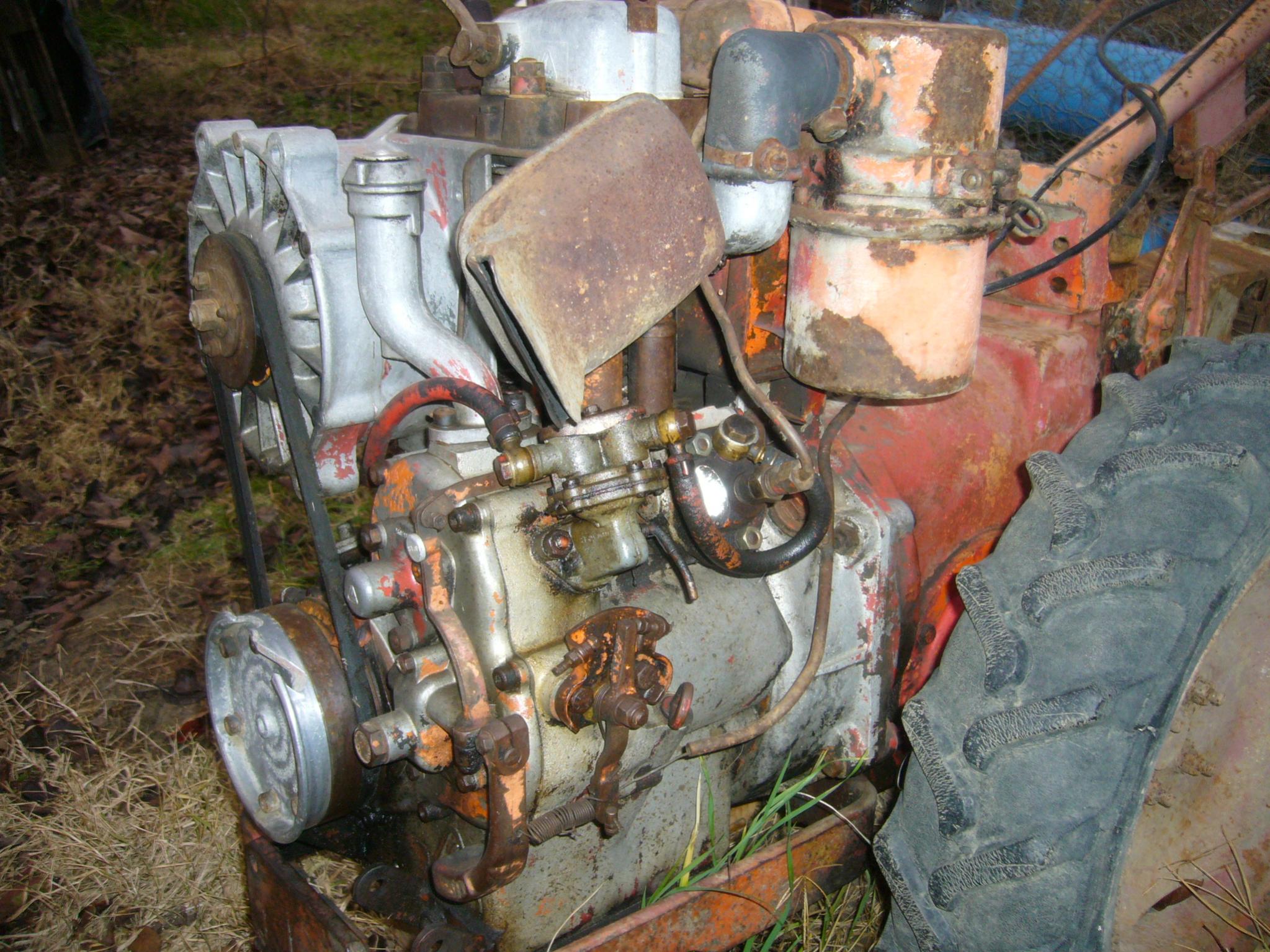

                          Buona sera a tutti. Mi chiamo Nino. Mi sono iscritto a questo forum in quanto lo ritengo molto interessante e i membri altamente preparati. Dopo di ciò, sono qui a disturbarvi con una serie di domande che riguardano un vecchio motocoltivatore pasquali. E’ un “trattorino” a 4 ruote di mio padre, che per motivi di salute di quest'ultimo, è stato abbandonato per parecchi anni in aperta campagna esposto alle intemperie. Inoltre, non riesco a trovare “traccia” dei documenti.
                          In questo periodo mi è venuto il “pallino” di restaurarlo e rimetterlo in funzione. Mi mancano principalmente le gomme. Il resto lo sto mettendo a posto pian piano. Premesso quanto sopra, volevo chiedervi alcune delucidazioni circa il modello/tipo e i Cv del suddetto Pasquali.
                          Il motore è Lombardini LDA 96, cilindrata 638; nel blocco del cambio sul lato dx è applicata una targhetta riportando: Motocoltivatore Pasquali Tipo PE; nel blocco dell’avantreno o retrotreno, sotto il sedile, riporta la sigla SO.2.1.
                          In ogni caso, se riesco, vi allego alcune foto, sicuramente non molto professionali.
                          Chiedo cortesemente se qualcuno mi puoi delucidare in merito al modello e quanti cavalli ha. Ho chiesto ad un meccanico il quale, non molto certo, mi ha riferito che il “trattorino” ha 18CV.

                            nino 13 --se monta un lombardini lda 96 non ha 18cv ma 13 cv il trattorino pasquali è molto vecchio il serbatoio carburante un pochino meno ti avverto alcuni ricambi oltre a essere molto cari sono introvabili per lavorarci ci vuole attenzione sono molto grezzi essendo vecchi come avrai già visto la presa di forza fa funzionare sia il cambio posteriore che il sollevatore le tre marce che metti sul motocoltivatore le devi mettere nel gruppo dietro la leva è quella di ferro dove ci sono stampigliati i numeri 1 2 3 auguri di un buon restauro -- tascapane --
                              Il tuo trattorino ha almeno 50 anni,il motore ha 14 cv mentre il mod.MR esteticamente uguale ne aveva 12.Manca il cofano ed il serbatoio del gasolio è di un Goldoni export,purtroppo alcuni pezzi di ricambio sono andati in esaurimento.
                                Grazie Tascapane. Farò sicuramente tesoro dei tuoi consigli. Comunque farò del mio meglio per renderlo il più originale possibile. Già mi sono reso conto che trovare qualche ricambio originale è quasi impossibile. E qualche vecchio ricambiata, anche se trova qualcosa nei vecchi magazini, lucra sul prezzo!
                                  la sigla è stata sostituita nel tempo dalla Lombardini con 4LD640 (prima la sigla identificava il motore con l'alesaggio) e qui trovi il manuale d'officina con i diagrammi potenza http://service.lombardinigroup.it/do...1-5302-458.pdf
                                  come vedi la potenza per l'uso trazione è sui 15 KW il che significa 18 dei vecchi CV .
                                  Il tuo mezzo monta sui mozzi le prolunghe per aumentare la carreggiata fino 1.20metri ( se metti le ruote in un senso o a 1 metro se le monti nell'altro) ; a parte la marmitta direi che è ben messo (l'importante è mettere la stessa marcia nei 2 cambi!!!!!!!) e circa il cofano non ci giurerei che questo modello ne fosse provvisto ( a differenza dei precedenti con il motore che puoi vedere nelle foto sopra (LDA92)
                                  anche i parafanghi, già trappezzioidali (prima tondi) indicano in questo mezzo uno degli ultimi con 2 cambi .
                                  Circa i documenti: praticamente non li trovi in quanto al tempo solo rarissimi (omologati come Esempl. Unico) ne erano dotati in quanto il mezzo era venduto come motocoltivatore (e quindi solo con targa UMA triangolare) a cui veniva applicato un gruppo sterzo (comune con il carrello e in questo caso era una motoagricola) ed un "Avantreno " (in realtà un retrotreno...) ne è la prova il fatto che non avevano in origine impianto luci e quando uscì il 1^mod. "omologato" sul libretto era scritto "NON puo circolare in ore notturne"
                                  naturalmente le gomme sono 600-16 anche se erano montate in alternativa le 500-15 (naturalmente cambiano i cerchi)
                                  circa l'anno direi un 62-64
                                  UN DUBBIO: potrebbero anche aver sostituito il motore .... e questo perchè ( a parte lo strano che un 3 marce abbia già questo motore "moderno") era uso della Pasquali sostituire la targhetta anteriore sopra il volano con una sua e rendere visivamente anonimo il fornitore del more Lombardini

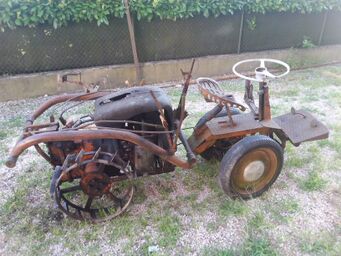

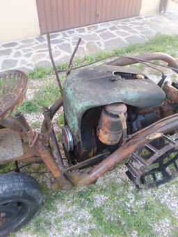

                                                        Buon giorno a tutti, sono nuovo del forum, ho "ereditato" un motolctivatore Pasquali, era di mio padre e l'ho recuperato in campagna dietro un mucchio di attrezzi arrugginiti, il motore parte al primo colpo e "marcia" sia avanti che indietro, ma il telaio e i comandi sono messi maluccio.
                                                        La targhetta riporta solo "TIPO PE" ma non riesco a rintracciare il modello da nessuna parte.
                                                        Qualcuno puo' aiutarmi? Allego le foto. Grazie in anticipo!
                                                          ciao Stefano, ti giuro che non ho mai visto nulla di simile, mi sa sia opera di un artigiano e non sia uscito dalla fabbrica di Firenze, comunque se ho visto bene il motore è un modello 906 della fine anni 60 forse 67 o 68 se cofano è un po' stondato potrebbe essere 14cv, per altre parti mi pare di riconoscere pezzi di auto e non di trattori,

                                                            Buon giorno a tutti, per me il motocoltivatore non è niente di così starno, nè una modifica con pezzi di auto è solo che monta l' avntreno semplice che però non è quello originale della Pasquali, ma di un altra marca, forse la Bertolini.
                                                            L' avantreno semplice permette di guidare il motocoltivatore stando seduti davanti e dietro puoi attacare la fresa o la barra falciante laterale. Io personalmente non l'ho mai usato, ma credo sia principalmente adatto a zone pianeggianti....
                                                            TIPO PE è il modello del motocoltivatore che credo si riferisse al cambio ed ai suoi rapporti.
                                                            Comunque il PE montava un motore Lombardini da 13 CV credo fosse il motore LDA92 e mi sebra propio quello in foto.
                                                            Comunque se guardi sotto il cofano, sopra la pulegggia, dovresti trovare la targhetta per identificare il motore.
                                                            Beh complimenti un bel cimelio!!! Se il motore va bene, con cambio olii, grasso, gomme nuove ed una bella riverniciata vedrai che soddisfazioni che ti darà!
