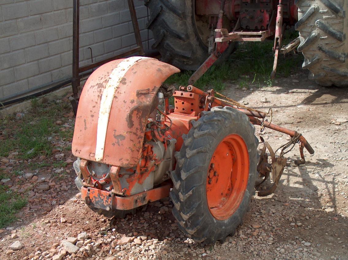

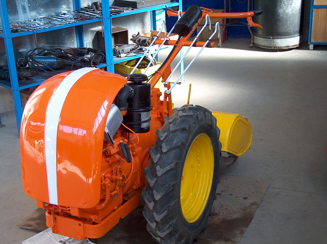

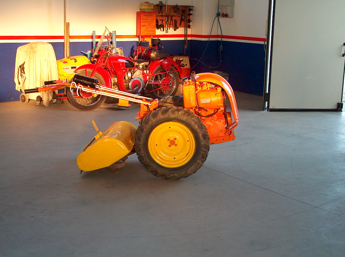

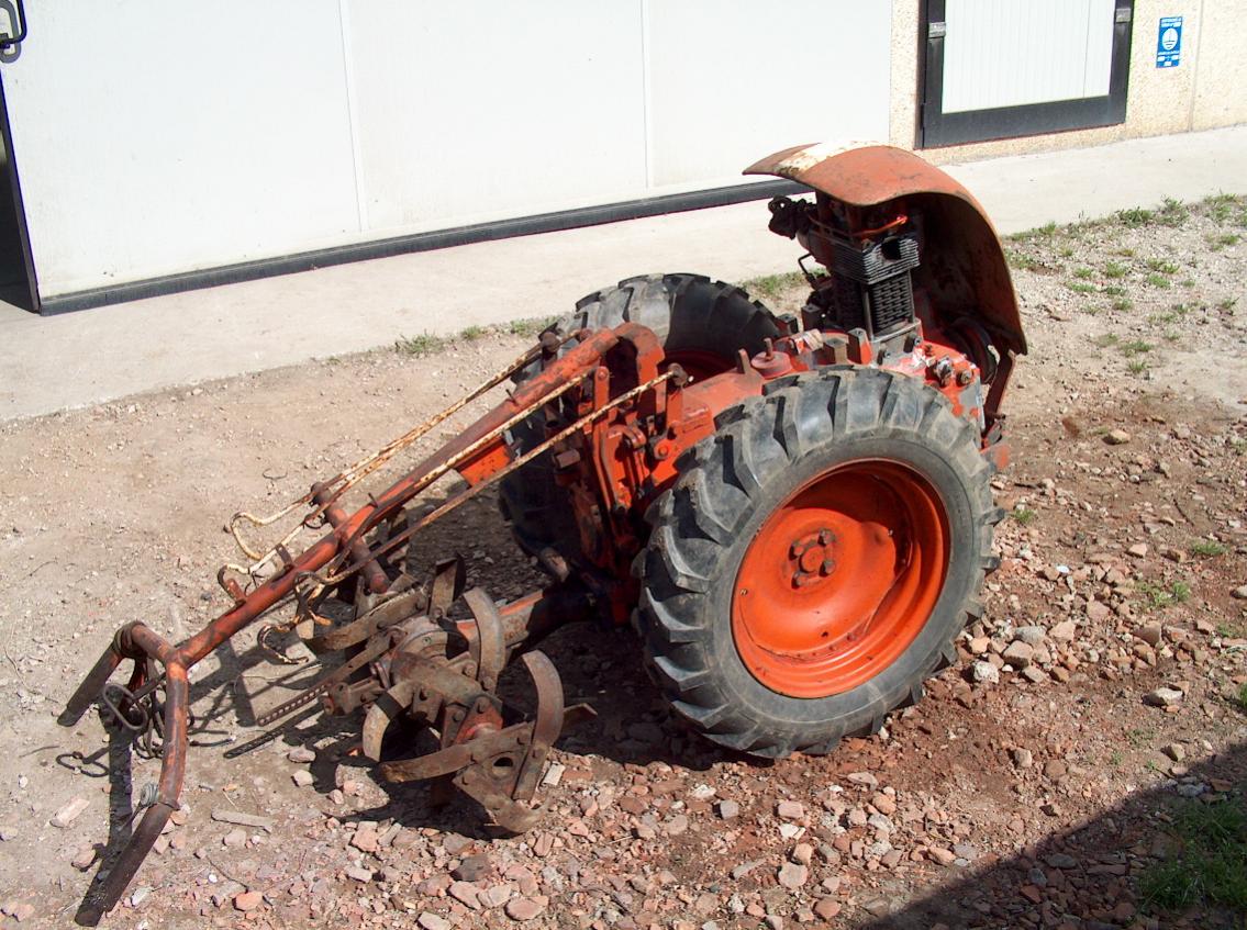

        Ciao a tutti; ho restaurato un motocoltivatore pasquali , volevo chiedervi se qualcuno mi sa dire l'anno di costruzione ed il modello, finora non ho trovato un modello simile, allego foto prima e dopo
        grazie Saluti
        Tito.
        grazie a tutti
        Tito
        Ultima modifica di tito750; 02/10/2015, 07:48.
        • #34
          il tuo Pasquali è un 12-18 Hp; la potenza variava in base al motore (LDA 78 o 90) (n° che indica la misura alesaggio) che erano rispettivamente 10 e 12 CV ma che grazie ai vari "sistemi" di misura (SAE,CV,HP,KW) venivano spacciati dai rappresentanti appunto nel ranger 12-18 Hp.
          Visto che il cambio è un 3 marce possiamo datarlo tra il 57 e il 1962.
          il modello specifico dovrebbe essere MT o MR
          un pò anomalo il cofano (bcs?) e la colorazione bi-tri/colore (in origine era tutt' arancio con solo cassetto e leve blù o verdi ) ma nel complesso un buon restauro...BRAVO!!
          Ultima modifica di 157°; 18/11/2015, 18:55.
          • #35
            Originalmente inviato da 157° Visualizza messaggio
            No secondo mè è un MX da 15CV che si monta un Lombardini LDA90, credo.
            Almeno su un un volantino francese dell' epoca, che non riesco a postare per le dimensioni , a parte il cofano che non penso sia del Pasquali, il motocoltivatore sebra propio un MX da 15CV.
            Poi sul colore dei cofani, ho sempre trovato una certa ambiguità, per esempio in Liguria su Genova li ho sempre visti verdi, in piemonte anche blu, qualcuno dice in relazione ai cavalli, ma forse era anche una scelta del concessionario?
