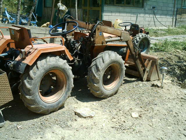

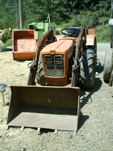

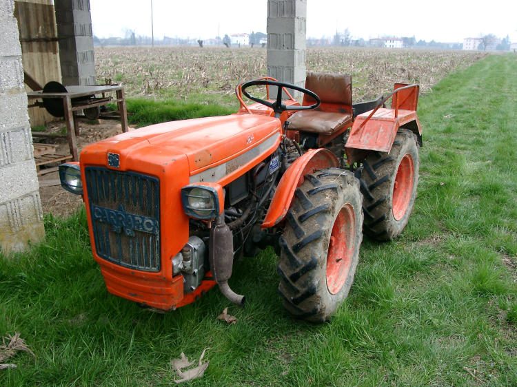

    Volevo un parere da chi conosce il Supertigre 35 snodato, un po' datato, credo sia anni 70/80,monta un Lombardini 2 cilindri ad aria.
    Ne ho trovato uno in buone condizioni con pala/caricatore idraulica anteriore a 2,000 euro
    Che ne dite.
    ciao.
    Io ho un tigrone 5000 vecchio cone il cucu,ma ne sono contento.
    Motore Lombardini tre cilindri ad aria,48 cavalli (e l'asino al comando).
    Per quello che devo fare va bene,legno nela stagione invernale,circa 500q.
    Le zone praticate sono le più varie,collina,forti pendenze,ecc...
    Poi bisogna mettere un briciolo di zucca nel non esagerare come richieste al mezzo... altrimenti ti manda a quel paese
      Io ho un supertigre 635 snodato vecchissimo,inizio anni '70,ha solo 35 cv ma la forza ce l'ha! lo uso per fare legna d'inverno con la sega circolare,per muovere il rastrellone(vecchio anche quello)e per tirare il carro. a qualche piccola pecca al cambio,infatti,con il motore al massimo,a volte si innesta da sola la folle o va dentro un'altra marcia se la metti male!!
      è cmqm un bel trattore e per me 2000 euro li vale

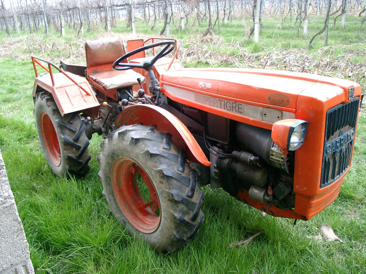

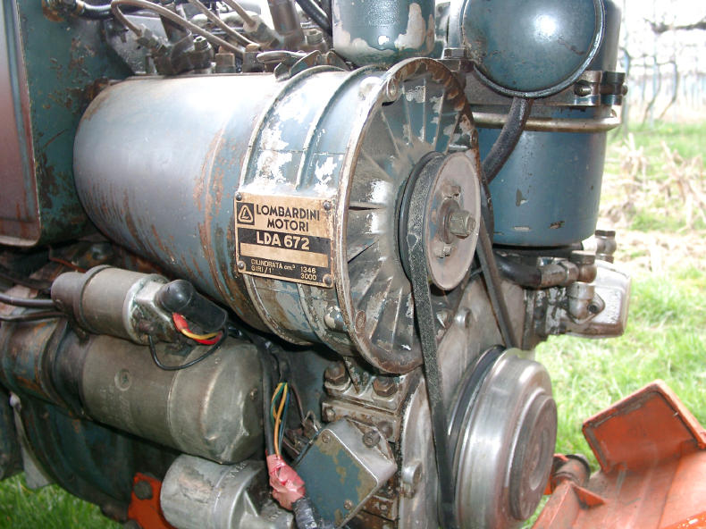

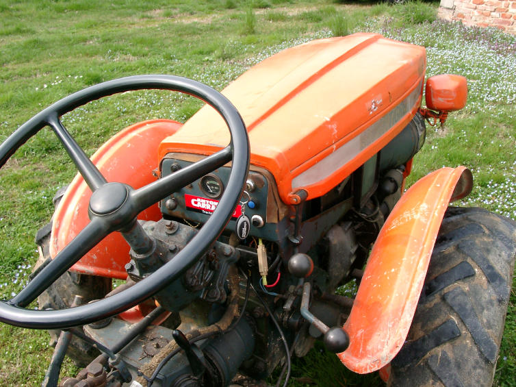

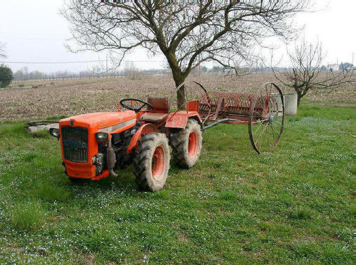

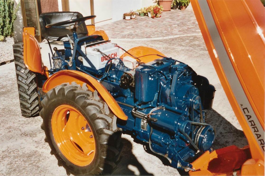

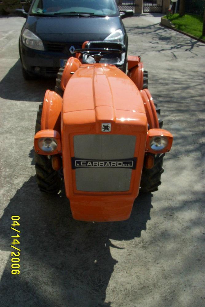

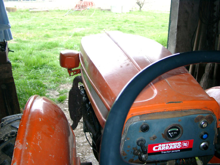

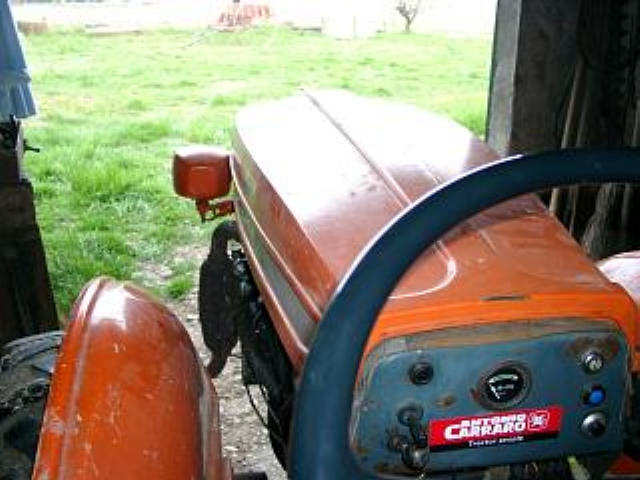

                come promesso ecco le foto del mio carraro. é un supertigre 635 del 1971,motore Lombardini Lda 672 da 30 cv.è un po (tanto)sporco perchè quando ho fatto le foto avevo appena lavorato, ma appena diventa più caldo lo lavo
                ecco qualche altra foto del supertigre.urbo, per il valpadana,ognuno ha i suoi gusti,io preferisco il tigre,devi sapere che i vecchi carraro mi fanno (da quando era piccino) proprio impazzire, la linea slanciata e un po' tutto!!!! il mio (sarà forse solo perchè è mio), mi piace proprio da morire!!!!

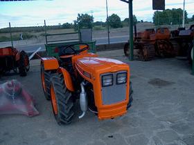

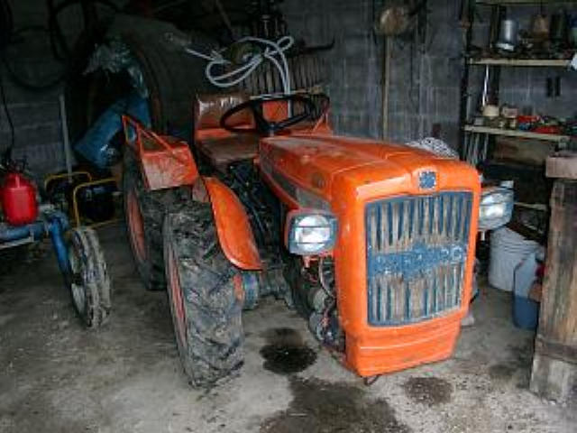

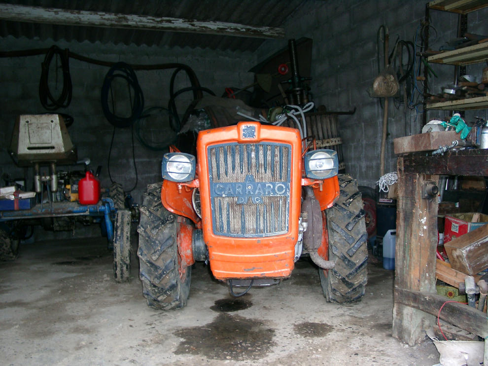

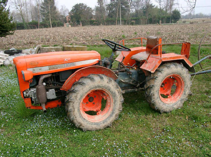

                        Ecco alcune foto.
                        per il momento queste, alla prossima ne mando altre!!

                          ma i fari post.con le frecce non sono originali...quello tondo bianco,si ma gli altri no...e i catareinfrangenti sono originali?
                            anche un mio parente aveva un tigre,ma dietro aveva solo il faro chiaro a dx,non da entrambi i lati!
                            peccato non abbia più le foto.
                            x beppeagricolo:ma davanti,ha i fari tondi ,senza incisioni trasparenti verticali?(insomma,si vede la lampadina?)

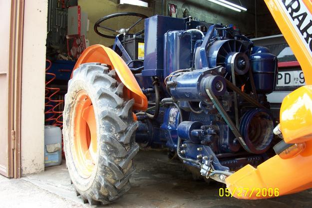

                              foto 635
                              eccoti servito Pietro.

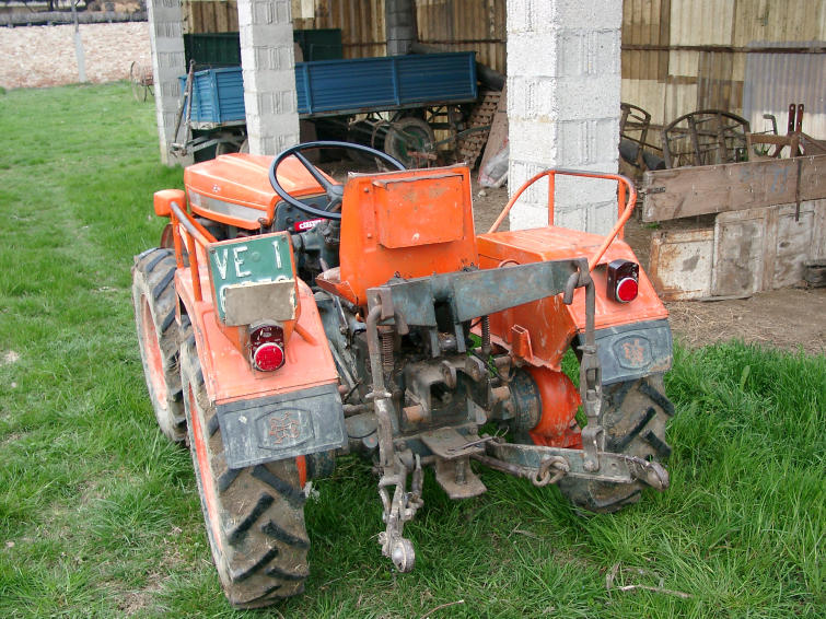

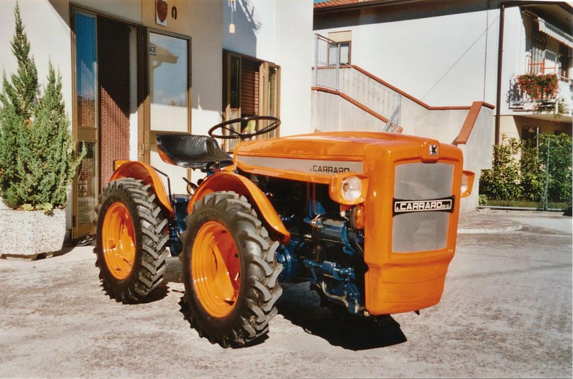

                                altre foto tigre

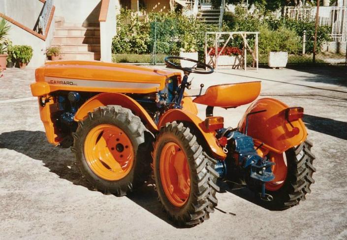

                                ecco altre foto della belva

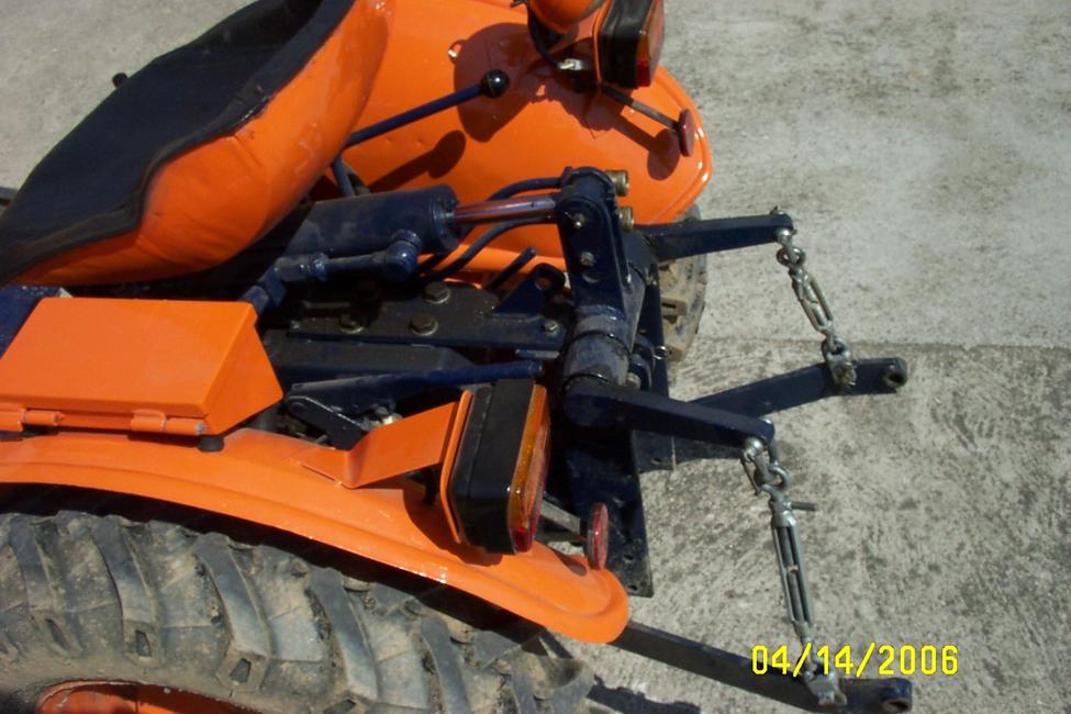

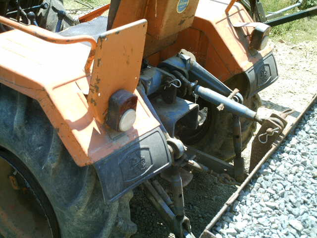

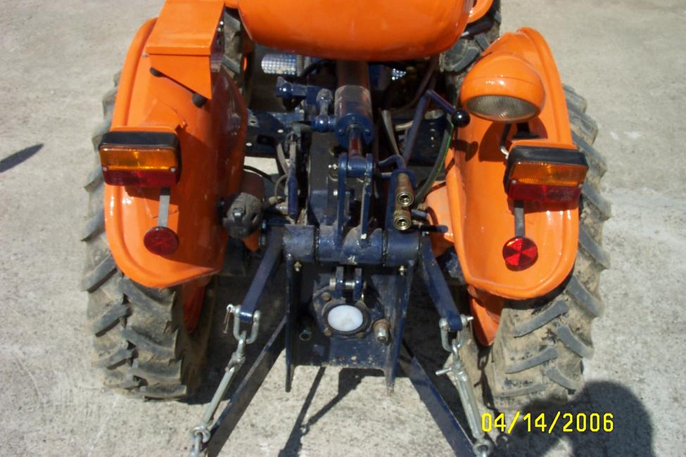

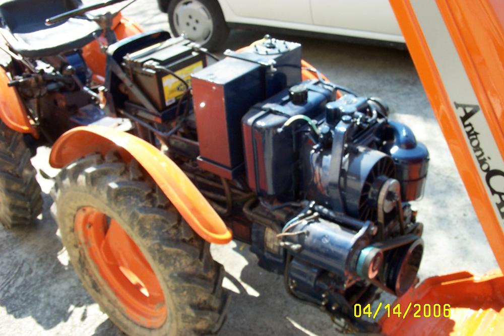

                                le prime tre sono state fatte appena dopo la verniciatura, non aveva ancora il sollevamento, il distributore,la cassetta degli atrezzi.
                                le altre due le ho fatte qualche giorno fa.

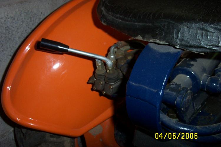

                                si nota l' aggiunta del serbatoio dell olio del sollevamento-distributore,
                                per i quali è stata montata una pompa di un servosterzo di un auto opportunamente modificata.

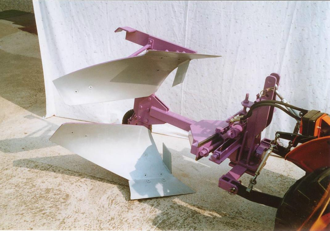

                                se si può arare?
                                si, il mio amico lo usa per arare degl' orti.
                                e considerando che ha 18 cv, ara ad una bella profondita.
                                comunque non è stato restaurato in maniera fedelissima all originale
                                i fari e l'impianto elettrico addirittura con presa per il rimorchio ed idraulico sono stati costruiti exnovo.

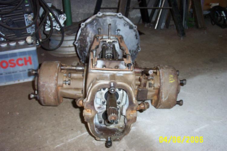

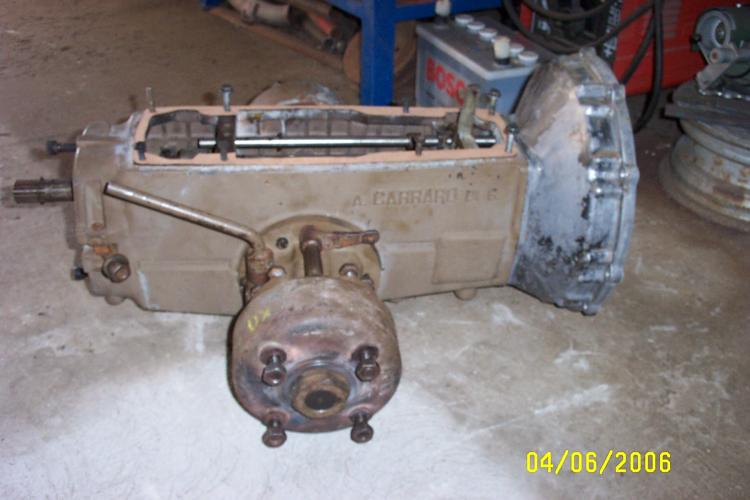

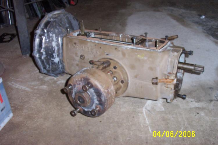

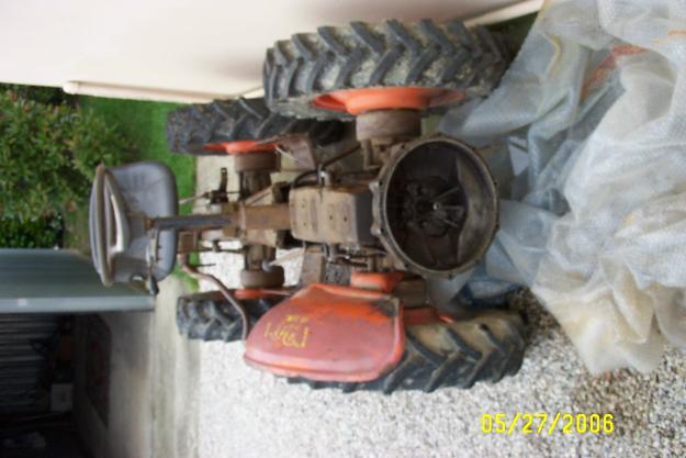

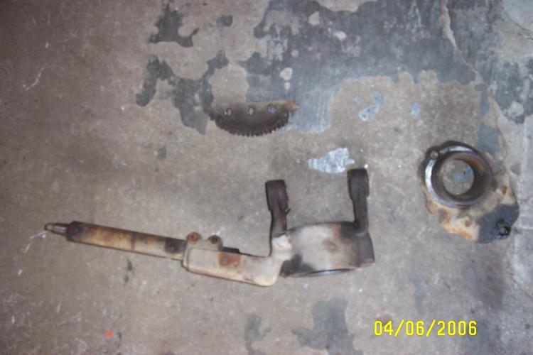

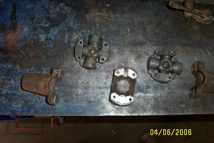

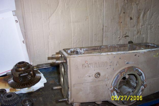

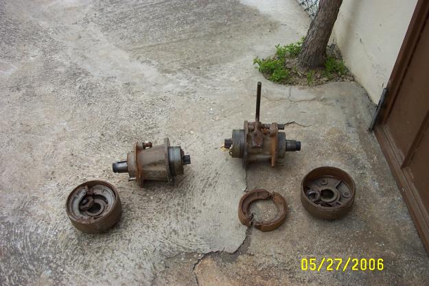

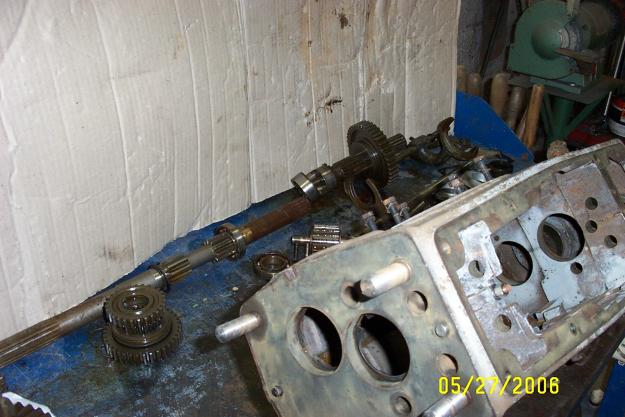

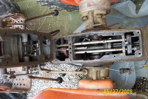

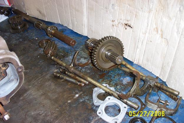

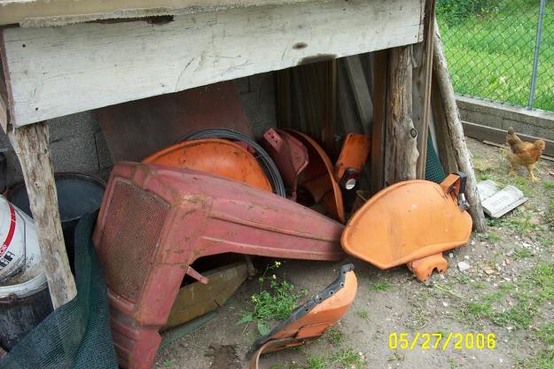

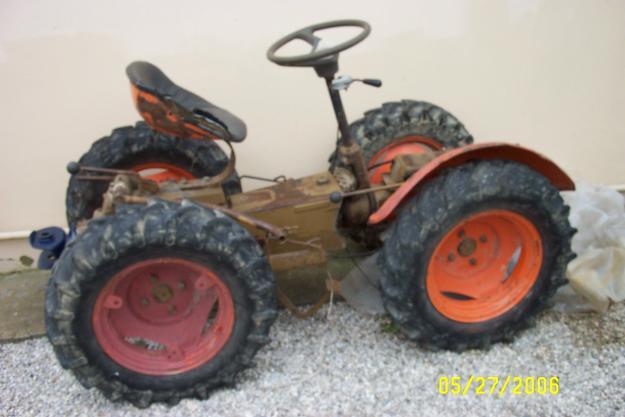

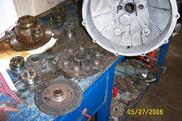

                                              il mio amico ha iniziato a sistemare il secondo tigre
                                              dopo aver speso altri soldi x altri pezzi
                                              sta x il momento sistemando il cambio
                                              ha lasciato perdere quello montato sul tigre, totalmente triturato, se ne ha procurato un altro un pò messo meglio e lo sta revisionando.
                                              allego alcune foto dell ammasso di ferraglia che fra un anno o 2 diventerà un trattorino.
                                              vi terro aggiornati sui progressi
                                              Ultima modifica di Motivo: unito messaggi

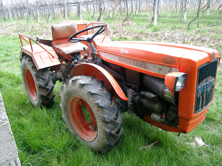

                                                sono tutti molto simili,ma guardandoli bene hanno le loro diversità.
                                                Ti metto un po' di foto così le noti (il tigre 1a serie è l'unico ad essere molto diverso come linea).
                                                Il primo è il tigre suddetto,il secondo è il supertigre 635(quello è il mio),il terzo il supertigre 841(serie successiva alla 600),quello nella quarta foto è il 5d e quello nella quinta è il Tigrone 742.

                                                  il mio amico
                                                  il mio amico lavora in un officina x auto
                                                  ma il tigre lo ha sistemato a casa sua dove però non manca niente come attrezzatura.

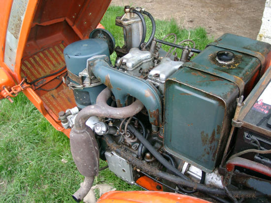

                                                  Quello gia sistemato dovrebbe essere propio un prima serie perche il cofano non è il suo ma nel carro vi è in rilievo la scritta "SCARABEO" .

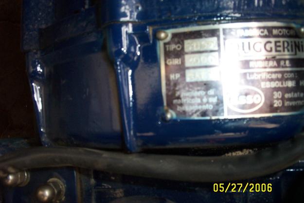

                                                  il motore è un ruggerini CRD 951 diesel 18 cv. ne allego foto.
                                                  In questo che sta per sistemare vi è scritto "CARRARO"
                                                  e i coperchi del cambio e le leve marce sono diverse.
                                                  Vuole mettere anche in questo sia sollevamento che distributori
                                                  e dice che vuole migliorare alcuni particolari che nel primo non lo soddisfano del tutto.
                                                  credo che a livello di pezzi non gli manchi più nulla.
                                                  è andato in un recupero a verona ed ha portato e casa di tutto (fari,sedile,parafanghi,cambio,frizione...ec...) praticamente mezzo trattore.

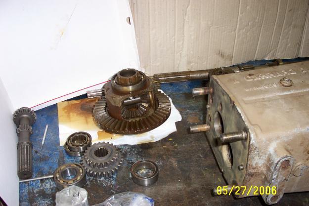

                                                      salve a tutti
                                                      il mio amico è a buon punto.
                                                      il cambio era finito gia 3 settimane fà.
                                                      ora dice che vuole assemblare tutto per verificarne
                                                      il funzionamento e se non saltano fuori altri probblemi
                                                      lo smonta e procede con la verniciatura
                                                      ed in seguito con gli impianti elettrico ed idraulico.
                                                      x il discorso adesivi credo che prima avesse messo
                                                      degli adesivi fatti fare da una grafica, poi
                                                      li ha sostituiti con gli originali comprati alla carraro
                                                      comunque mi informerò meglio.

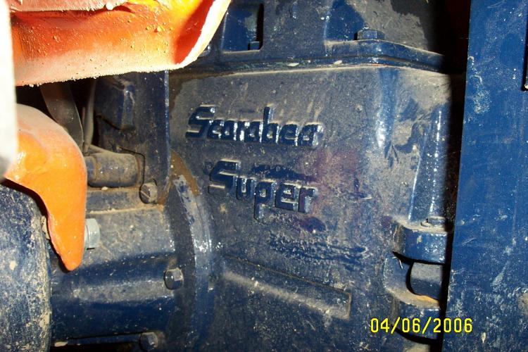

                                                      invio alcune foto di tre sewttimane fà.
                                                        foto tigre 1
                                                        invio alcune foto del primo tigre
                                                        in quella del cambio con la scritta scarabeo super

                                                          tigre,vernice e foto...e cuginetto peste
                                                          oggi ho dipinto la mascherina anteriore del super e le targhette che riportano la scritta "635",poi il mio cuginetto Giacomo (si chiama come me,si dice appassionato di trattori A.C come me ma è molto più scemetto di me!!! ) si è fatto una foto sopra al trattore e la vuole mandare all'antonio carraro in Tractor People.
                                                          Però sto St....o non vuole dire che è mio ...quello anche a scuola racconta agli amici che ha il trattore quando questo è mio,e mi porta sempre in campagna gruppi di piccole pesti come lui a vedere il tigre...
                                                          Comunque non importa, presto vi posterò le foto del tigre con i pezzi riverniciati e la trincia attaccata...il blu della mascherina è u po' più chiaro ma va bene lo stesso...
