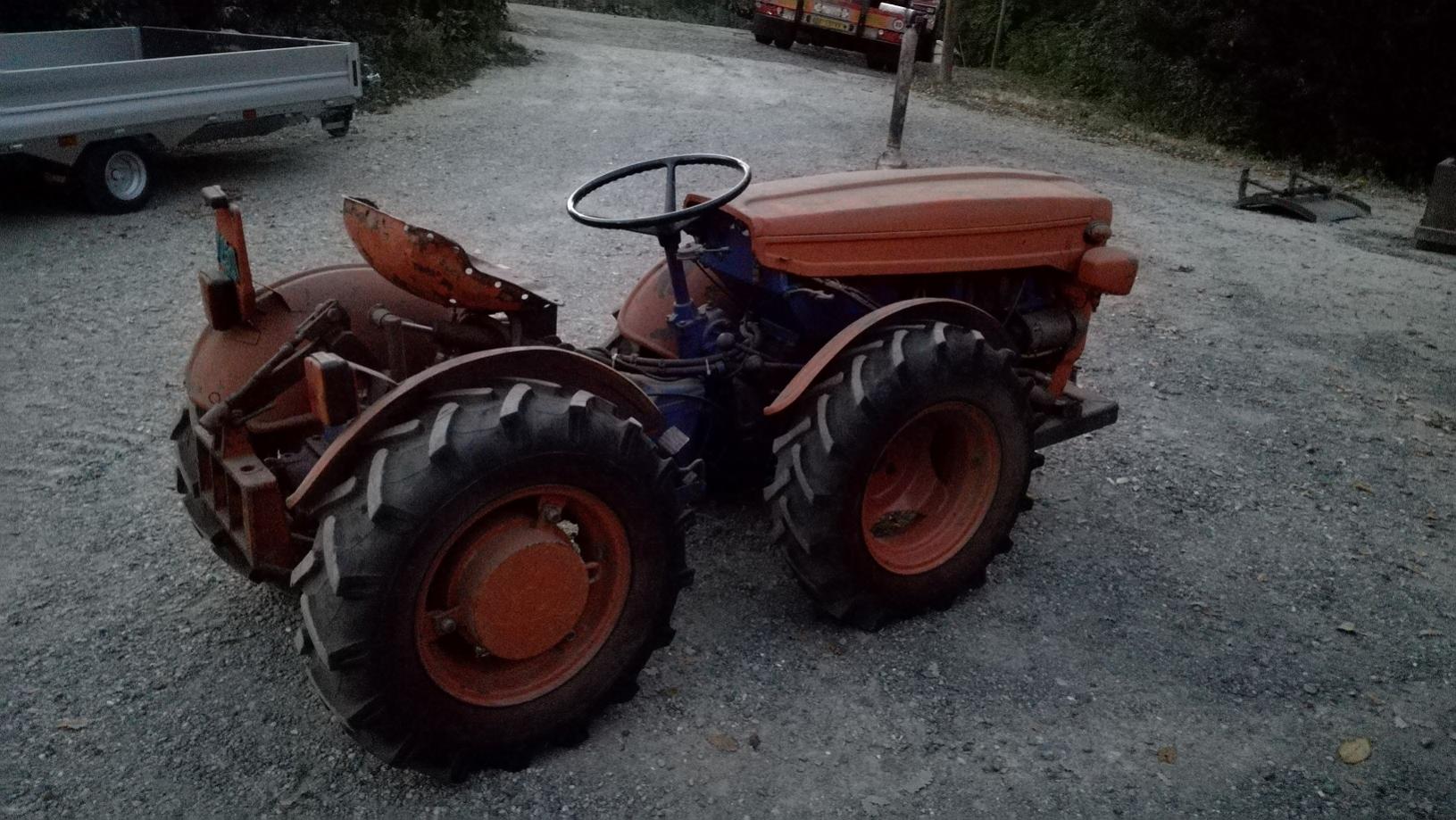

        Buonasera in allegato se riesco metto la foto di un carraro tigre ruote sterzanti , oltre a questa versione facevano una versione articolata simile in tutto .
        Che tipo di motori montavano ?
        Ho uno simile che si differenza da questo perchè è snodato , questa versione dovrebbe essere un 2600 tigre se non sbaglio con motore da 26/28 cv , il mio uguale a questo dalla potenza che sviluppa sembra avere un 20 cv circa , sapete dirmi qualcosa?

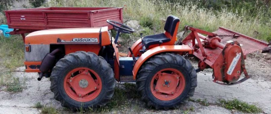

                          • E questo è il mio TIGRONE 750 primi anni 70 tutt'ora in uso al maneggio per tirare i campi in sabbia e trainare il dumper da 3t
                            è inarrestabile e parte sempre anche con -15°C
