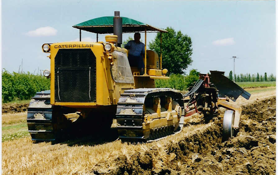

                                  #17
                                  1 dei miei dissturbati (dico cosi anche se x lui gli fa molto comodo la mia visita:lavoro gratis )
                                  ha 1 bellissimo D6D ha l'impianto sollevatore e tira 1 bivomere annovi a 60cm
                                  questi si che sono veri mezzi
                                  e pensare che stanno ponderando di cambiarlo con 1 challenger

                                    #18
                                    Scusate se intervengo in questa discussione forse con un pò di ritardo ma è da ieri sera che mi stò sganasciando dalle risate tanto da non connettere.
                                    Il motivo??? E' presto detto, infatti dalle preziose informazioni forniteci dal nostro amico 411 Vario abbiamo scoperto che il vecchio e "obsoleto " Cat D8 H non solo riesce ad arare senza tante difficoltà laddove i cari gommatoni attuali si fermano ma la cosa più esilarante è che riesca a fare ben 11 ore di lavoro con meno 4 Q.li di gasolio...
                                    Ma vi rendete conto che questo ultratrentenne consuma meno dei modernissimi scatoloni gommati???
                                    Faccio peraltro notare a chi non si dovesse intendere di Macchine Movimento Terra che il D8 h era famoso per essere abbastanza assetato tant'è che ci sono molte aziende che lo hanno abbandonato per questo motivo...
                                    Quindi capirete ora il motivo del mio ridere a crepapelle del resto dopo aver predicato per tanto tempo che i vecchi e obsoleti cingolati (ma non solo) rendessero di più e consumassero meno delle attuali armi letali (soprattutto per le tasche degli utilizzatori) gommate e poi trovarmi davanti una tale dimostrazione non poteva non farmi scoppiare a ridere (o forse dovremmo piangere un pò tutti dando la precedenza a chi ai nuovi gommatoni riempie il serbatoio tutti i giorni??).
                                    Peraltro dopo aver evidenziato il pensiero di Benny in merito alla scarsa impronta che una tale bestia lascia a terra (altro che ruote da 710) vorrei lasciarVi con una domanda scontata:
                                    -Ma si può dire di essere progrediti veramente in un settore dove una macchina progettata ben oltre trent'anni prima riesca ad essere ancora competitiva (potremmo dire anche superiore) in termini di prestazioni, consumi, durata, usura, ecc con le macchina moderne??? ( e per fortuna che erano peggiori dal punto di vista del Confort perchè altrimenti altro che piangere...)
                                    Sarebbe come dire che un DC 3 fosse superiore ad un Boing 737....

                                                il Cat D6D VHP fu sostituito nel 1999 con un JD 8400T, tutt'ora in forze, la cui produttività riscontrata, nonostante soli 40 hp in più del Cat si è rilevata sempre almeno del 15% superiore senza considerare le tare trasferimento. Assieme al T attualmente ariamo con un JD8420, che, nonostante sia molto più impacciato nelle manovre di fine campo e durante le finiture, ha una resa a sua volta superiore del 10/15% superiore all'8400T.
                                                Aggiungo che da noi, in pianura, si ara sempre fuori solco anche con le macchine gommate. Ricordo inoltre che il D6 in oggetto lavorava con un sollevatore applicato posteriormente ed un Ermo trivomere reversibile portato di uguale portata dello stesso utilizzato con l'8400T. Fin dal 1995 si era iniziato ad arare con un JD 8400 gommato la cui resa era simile e a volte superiore alla resa del D6. L' 8400 è rimasto in azienda fino al 2002, sostituendolo con un 8420 dopo 9980 ore all'attivo, acquistato poi da una media azienda qui vicino con cui fa 250/300 ore all'anno ed attualmente mi risulta non abbiano ancora avuto grosse noie.
                                                Comunque fatto 100 la resa del D6 in aratura direi:
                                                JD 8400 gommato ..................100
                                                JD 8400T .................................115
                                                JD 8410.gommato....................110
                                                JD 8420 gommato (con ILS)....125
                                                Perciò, caro Delfo, per esperienza personale, sostengo che l'evoluzione delle macchine ha dato anche buoni frutti................

                                                  Che i gommati o i cingoli di gomma facciano un buon lavoro non lo metto in dubbio, ma come ho detto in un altro forum dipende dal terreno sottostante al trattore.
                                                  Qui da noi è argillosa (se ci fai un cubetto la puoi usare come mattone senza cuocerla!) e a volte vedo delle scene troppo comiche, come il challenger da 430cv che la settimana scorsa stava rompendo un medicaio e ogni tanto lungo la lagha si fermava acc....no no slittava proprio una roba così da un cingolo di ferro non l'ho visto fare.
                                                  Il consumo di nafta di un 300cv gommato è praticamente identico a quello di un Cat D8, le gomme ogni quanto si cambiano ? circa 20 anni ?
                                                  Alla fine secondo me se devi fare un lavoro duro devi usare i cingoli di ferro.

                                                    Comunque, anche se una parte di verità c'è, Jd fan fa confronti un pò ingiusti..... il D6, anche se vhp (concetto da me poco condiviso) è piccolino per machcine come l' 8400, T o meno...; racconto la mia: cosa avvenuta veramente, dopo 1 anno dal lancio qui un signore acquista quello che secondo me era il gommato più bello dell'epoca, un Jd 4955, che rispetto alle nostre macchine nazionali (leggi 1880-180/90) era un altro pianeta, col bivomero fuorisolco penava il giusto, ma in solco 50 cm li faceva quasi ovunque, una macchina senza paragoni; il paragone allora fu fatto con un cingolato di pari potenza, nel caso la Ad20b da 230 hp e con (purtroppo per il trattore) l'estirpatore, nello specifico lo Spedo trainato con i dischi davanti e 7 lance dietro; il risultato (ovvio) è stato che mentre la Ad 20b lo tirava in 1° a 50 cm (era al limite), il trattore è arrivato a 20 cm, senza considerare che già allora non consumava tanto meno, anzi..... se il confronto sarebbe stato eseguito con l'aratro, probabilmente le macchine si sarebbero equivalse, sempre contando però che il Jd arava in solco (vantaggio non da poco), distruggeva le gomme (allora montava le Kleber super50, sembravano di burro su quella macchina) e gli spazi di volta non erano molto inferiori.
                                                    Tornando a noi, quella tabella a mio parere è da rivedere, sempre contando tutto, perchè se in molti casi, data la maggior facilità di trasferimento da un campo all'altro del gommato (su cui influisce pesantemente la condizione fondiaria italiana) dall'altro i costi di un moderno gommato sono semplicemente quasi assurdi, e di certo non paragonabili con un cingolato (consumo in primis). Delfo ha perfettamente ragione poi sullo sviluppo a senso unico delle case, a cui va aggiunta la quasi tiotale indisponibilità dei trattoristi a guidare certe macchine....
                                                    Non sempre l'evoluzione è andata per il verso giusto.... visti i risultati... con sti gommati continua a crescere il numero di hp per solco che servono per fare un lavoro decente (cioè arare fuorisolco) che tra l'altro non sempre riesce.... col bagnato non se ne salva uno, e nel 2003 qui arava solo chi aveva cingolati veri (non cinghie dentate), con i gommati sono entrati nel tardo autunno (facendo spucighi incredibili).
                                                    Per la cronaca c'è già stato chi dopo 4 stagioni con il G240 lo ha venduto per una Fa (da lontano sembra una 200, ma devo vederla meglio) visto che cambiava le gomme un anno si ed uno no (bivomere non sempre fuorisolco).
                                                    In UK si usavano molto i cingolati, vedi i Trakmarshall, dove poi secondo me sono nati i primi mezzi a cinghia dentata (vedi Trakmarshall Tm200 troppo simile ai primi 65E).
                                                    x F80/90: si ribaltano anche gli over 200 hp, visto che gli aratri che attaccano per resistere pesano il giusto e fanno dondolare le macchine ad ogni rotazione.....
