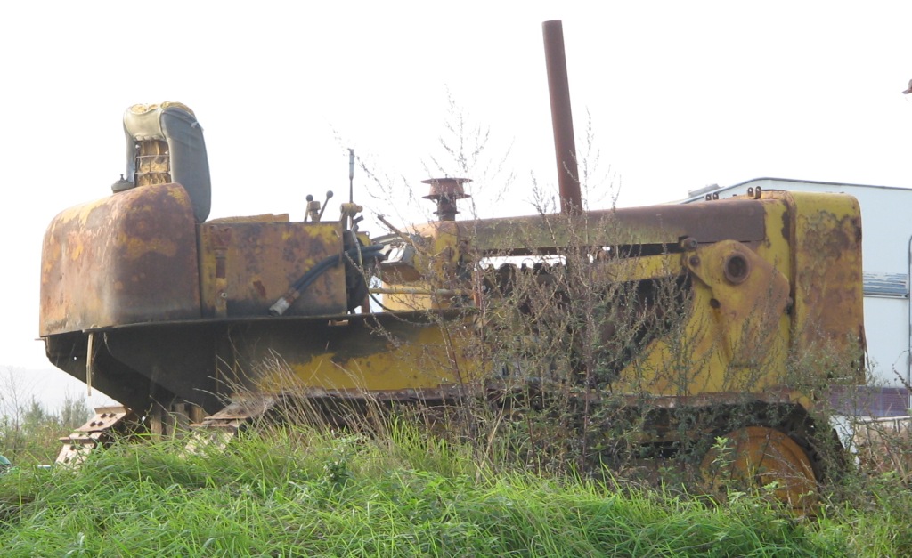

      Qualcuno conosce questa bestia?

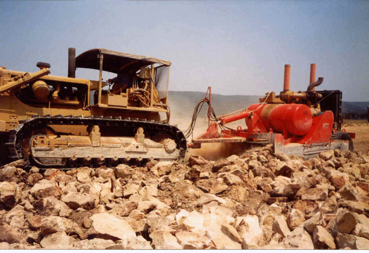

                                  Imbattibili pugliesi.......!!!
                                  Ecco come si fanno gli scassi...........................................! !!

                                    Secondo me non è uno scasso ma una macchina tritapietre

                                      Giusto ed ha motore autonomo tempo fa ne vidi uno con motore fiat dell' FL 10 però era in stato di abbandono
                                                Uno scasso in agronomia è una lavoraziuone profonda, quella è per fare il ghiaino con la trinciasassi
