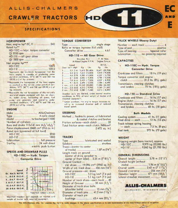

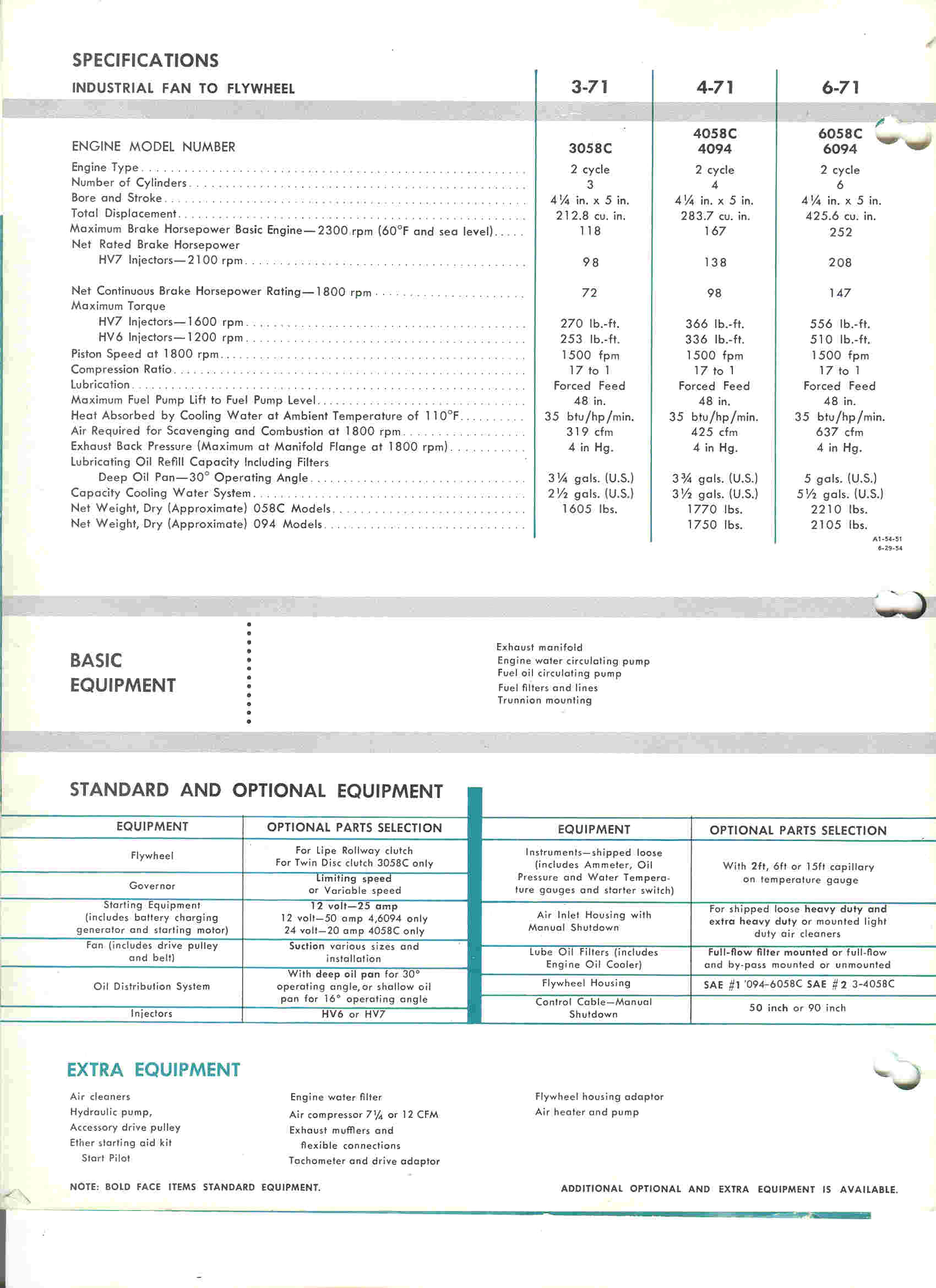

                                            Ok, si ho un HD 11 EP con HP.... ti mando la scheda tecnica, la devi salvare e ingrandire si riescono a leggere molti dati, HD 15, il 6-71, ( tipo motore installato sulla HD 15 nel 1951), pistoni con rapp. comp.17:1, a 2 valvole con iniettori HV7 luce di travaso 0,80 ( in origine veniva usato HV 55) a 1750 giri credo da 180 HP, eliminando il limitatore e portando a 2100 si ottengono 208 HP, max 2300 252 HP sono dati Detroit Diesel, con la versione più aggiornata, attuale, con pistoni 18,7:1 ,4 valvole (non turbo)luce di travaso da 1 pollice circa, max 285 HP , poi a scalare , ma il tuo cambio che fine ha fatto? Ciao.
