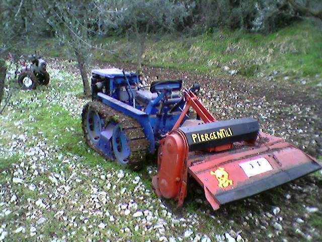

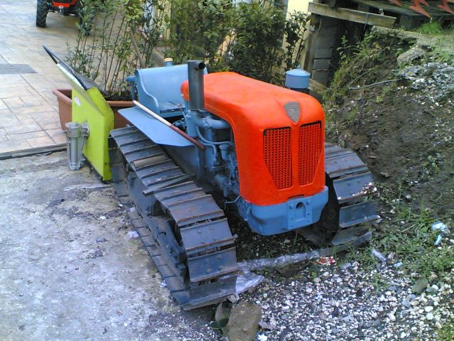

            ciao ragazzi vorrei sapere se l mio trattorino è buono x fare delle discese intorno ai 45 gradi visto che ho due piane unite da una discesa ripida............grazie mauro
            • TurboStar
              • 09/12/2004
              • 328
              ciao the skull innanzitutto un caloroso benvenuto sul forum!
              beh prima di tutto il tuo toselli è cingolato o gommato? hai qualche fotografia di esso?
              comunque 45 gradi non sono affatto pochi,con il cingolo te la caveresti bene ma con il gommato,quando è bagnato è molto pericoloso,soprattutto in discesa,specialmente se il fondo è un prato o un vialetto sterrato. bisogna fare molta attenzione a queste cose,basta una cavolata per farsi male rompere la macchina! se cortesemante rispondi alle domande che ti ho fatto possiamo essere piu precisi
              Ultima modifica di TurboStar; 07/11/2005, 20:54.
              • THE SKULL
                • 06/11/2005
                • 27
                grazie è un toselli a cingoli piccolo piccolo ed il fondo è erboso.........
                ecco la foto...................
                Ultima modifica di urbo83; 29/04/2007, 15:36. Motivo: Unione messaggi consecutivi.

                      beh se andassi con la fresa appoggiata a terra sarebbe un po meglio,soprattutto per al stabilità laterale,però credo che se prendessi qualche sasso le zappe della fresa non saranno proprio contente; concordo pienamente con roby delle cose da fare e da non fare mentre scendi e risali per la rampa.
                      come va come macchina?

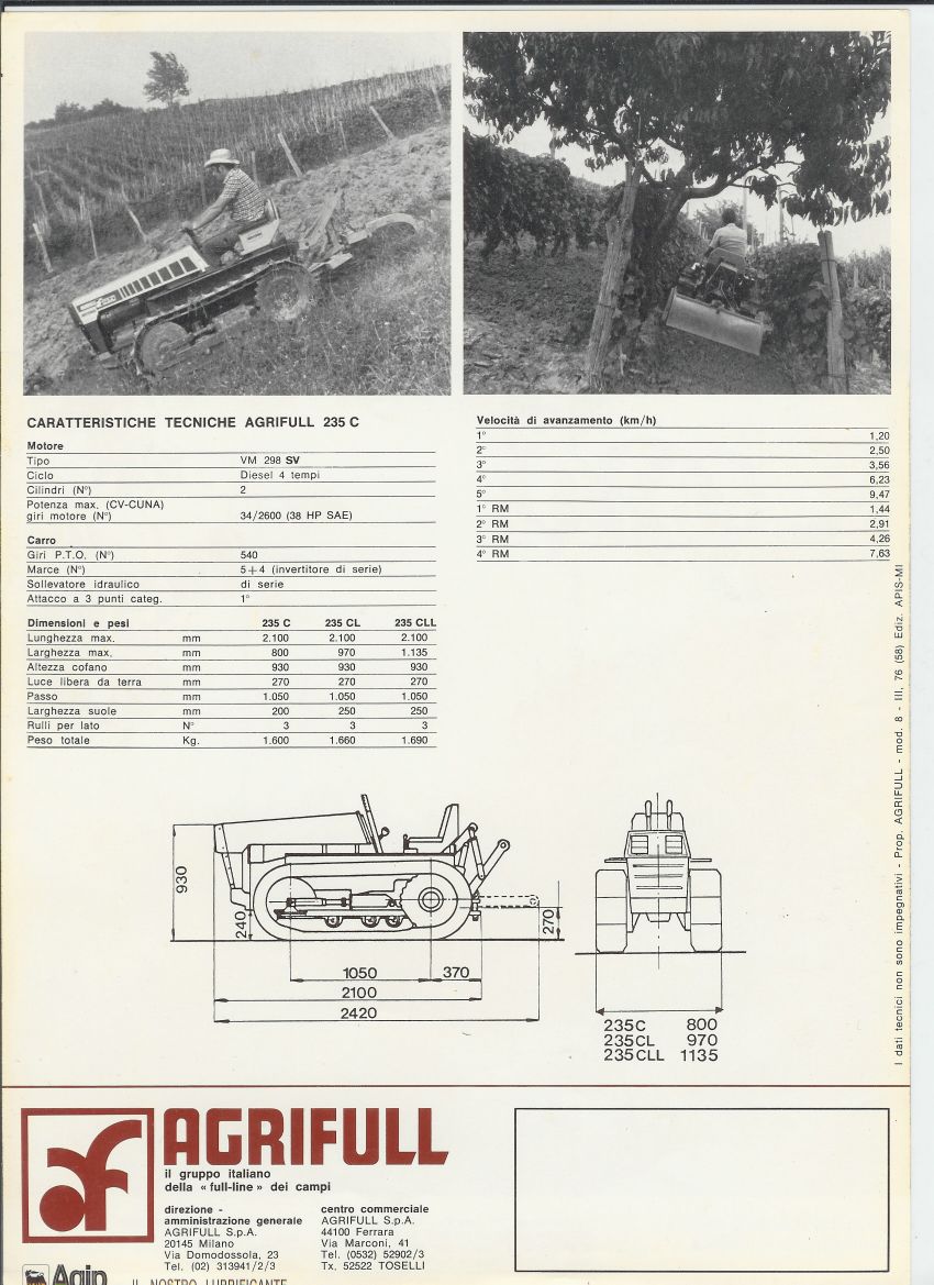

                        Ciao Mauro...ho trovato qualcosa che puo' interessarti...si tratta di un depliant del 235c...lo allego in fondo.
                        Non so bene se ne esistettero vari modelli che si susseguirono nel tempo...perche' non sono un profondo conoscitore della produzione agrifull...tuttavia ne potresti prendere delle informazioni indicative...
                        Come tu stesso hai fatto notare, si tratta di un cingolato molto compatto...soprattutto in larghezza...(anke se ne esistono varie versioni.. normale , larga e larghissima)....che non dovrebbe temere pero' le pendenze trasversali...dato il bassissimo baricentro. Anke nel depliant infatti viene enfatizzato un'utilizzo in aree ristrette e in pendio...
                        Di fatto si tratta di capire un po' i limiti del mezzo...che con il lavorarci si renderanno evidenti...ma non credo che siano tanto vincolanti...stiamo parlando pur sempre di un cingolato !!

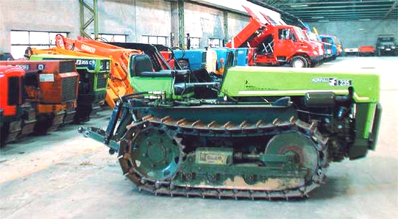

                          guardate che bel toselli ho beccato dal concessionario
                          che modello è? anno di produzione? dati tecnici? grazie
                          • Rodeo95
                            • 26/12/2004
                            • 308
                            Originalmente inviato da TurboStar
                            Dovrebbe essere un Toselli 336
                            motore: VM 35 DA/SL, 3 cilindri, alesaggio e corsa 95x110, cilindrata 2339, Cv 35.
                            cambio: 8 marce avanti + 2 retro
                            dimensioni: larghezza mm. 1110, lunghezza mm. 2180, altezza minima mm. 285, altezza max. mm. 1040.
                            peso: kg 1870
                            se hai anche una foto del lato sinistro e in cui si veda bene la cingolatura potrei essere più certo che si tratti del 336

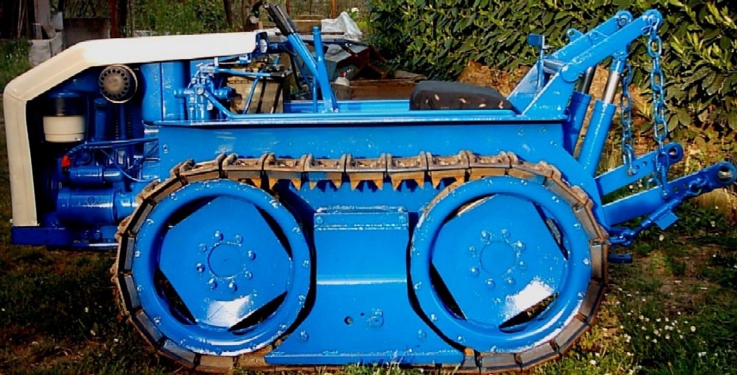

                                        Questo di sotto era il mio ma poi l'ho venduto poichè ho pure un toselli euro30,
                                        il problema dei gommini tra i cingoli l'ho risolto semplicemente mettendo dei pezzi di gomma telata da 1 cm , ritagliati e forati come gli originali. Per non impazzire coi bulloni li ho tagliati e messi nuovi.
                                        Alla C.r.e.m. di bologna comunque ce li avevano. ...ma come mai non trovo il

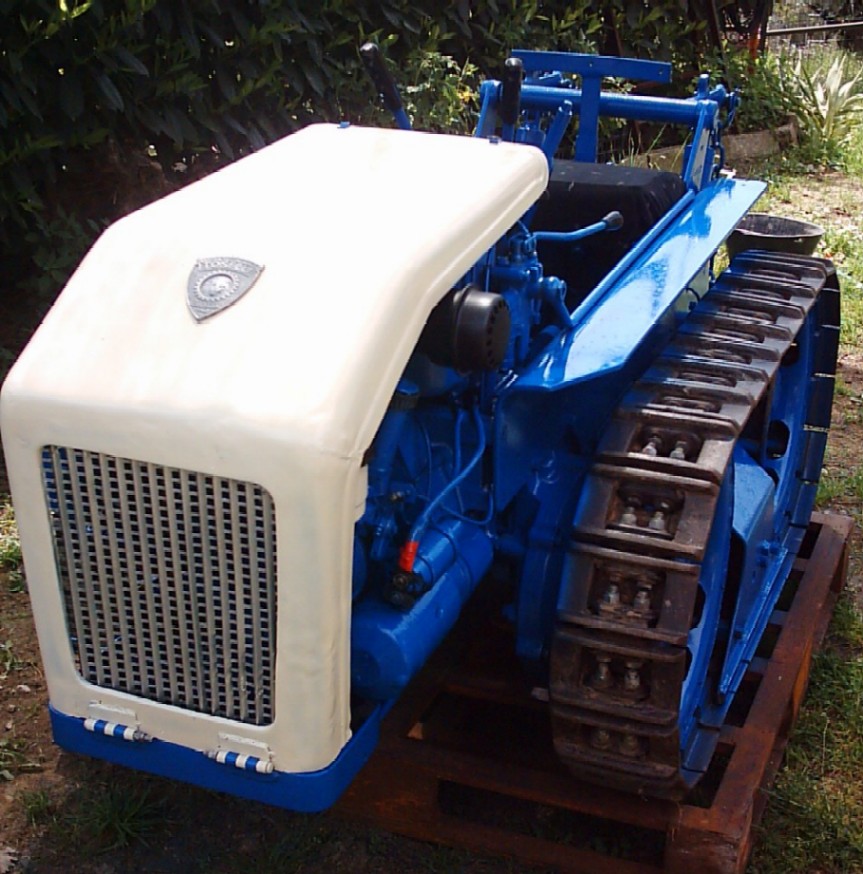

                                                    Vi presento il mio Toselli 68 Super...è l'ultimo modello con motore monocilindrico Ruggerini 21cv,è largo 80cm! L'abbiamo restaurato da soli cercando di renderlo il più possibile originale! Lo usiamo con dissodatore 5 ancore o fresa da 100cm!!! E',o era,il più piccolo cingolato al mondo! Se volete altre notizie...

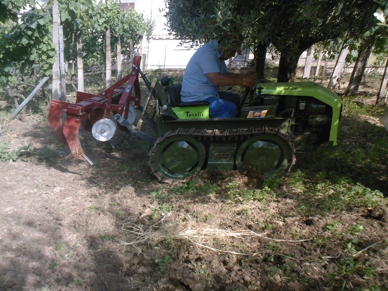

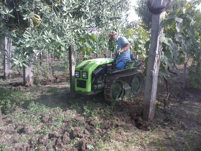

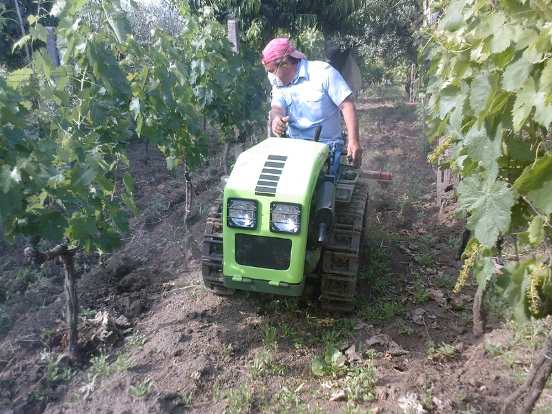

                                                            Ho da fare una precisazione: il mio Toselli 68 pesa 900kg...oggi l'ho provato con una fresa Maschio W-105 e devo dire che se la cava bene...su terreno precedentemente rippato sempre col Tosellino!!! Comunque su Youtube,sul mio canale (alessfior) potete vederlo e sentirlo rippare!!! E' più silenzioso dell'originale perchè gli ho montato il silenziatore di una di quelle macchinine diesel che si guidano senza patente....
