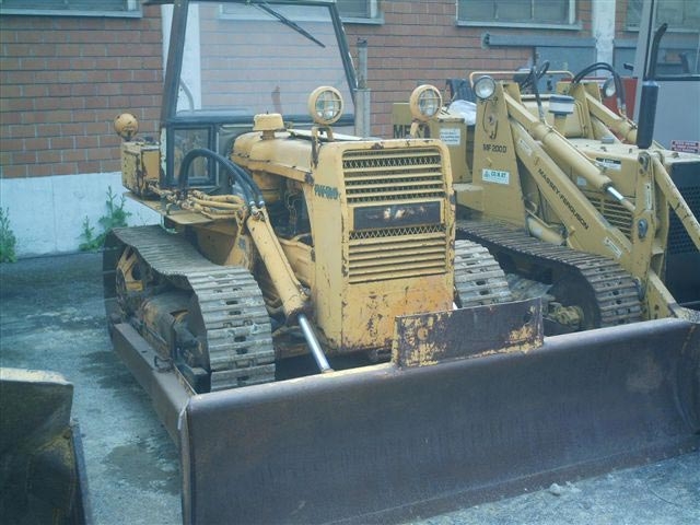

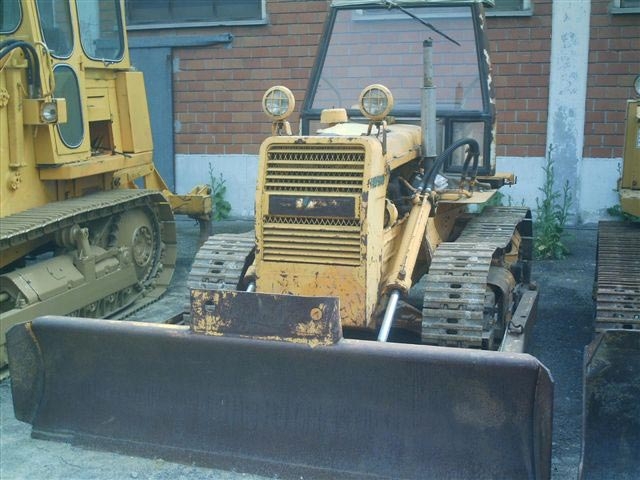

                    Un'ultima possibilità, assomiglia a qualcuno di questi due?
                      Sì queste sono due OM AD5, la AD6 aveva i pistoni idraulici della ruspa identici a quella della FIAT AD7 grazie
                        Riguardo il dozer OM AD5è possibile sapere se il radiatore soffia dall'esterno verso l'interno, oppure se come nella maggioranza aspira dall'interno verso l'esterno, cioè verso la lama ruspa. è inoltre possibile sapere se con le poce marce, 4 in avanti+ inversore detto trattore poteva essere usato con soddisfazione nei cpmuni lavori agricoli tipo aratura. grazie
                          Dell'apripista AD5 ne esistono diverse versioni, il modello a tre cilindri aveva il ventilatore aspirante, anche se molti lavori possono benissimo essere eseguiti la prima marcia risulta troppo veloce per alcune lavorazioni, per esempio sarà difficile utilizzarla con una vangatrice

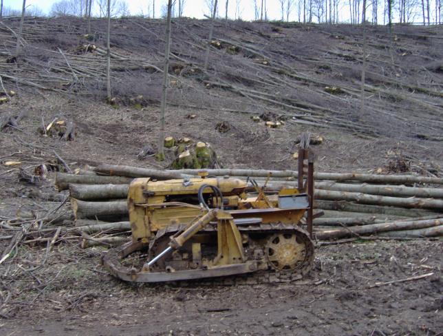

                            Due foto
                            Cerco di rendermi utile alla causa postando 2 foto di OM in versione mmt. Non saprei proprio però di che modello si tratti, se AD5 oppure AD6 o nessuno dei due.
                            apozzo
                            Ultima modifica di urbo83; 11/08/2010, 09:38.
                              Apparentemente sembra una AD5, rispetto alle macchine che ho visto io ci sono le seguenti differenze:
                              1) supporti cilindri idraulici sollevamento dozer montati all'interno dei carrelli e non all'esterno;
                              2) serbatoio olio idraulico sul parafango accanto al posto guida e non invece davanti al radiatore insieme con il distributore e la pompa idraulica comandata direttamente dall'albero motore.
                              tralascio la cingolatura che non è certo da dozer e la scritta fiat sulla calandra, le macchine viste da me erano tutte rigorosamente OM.
