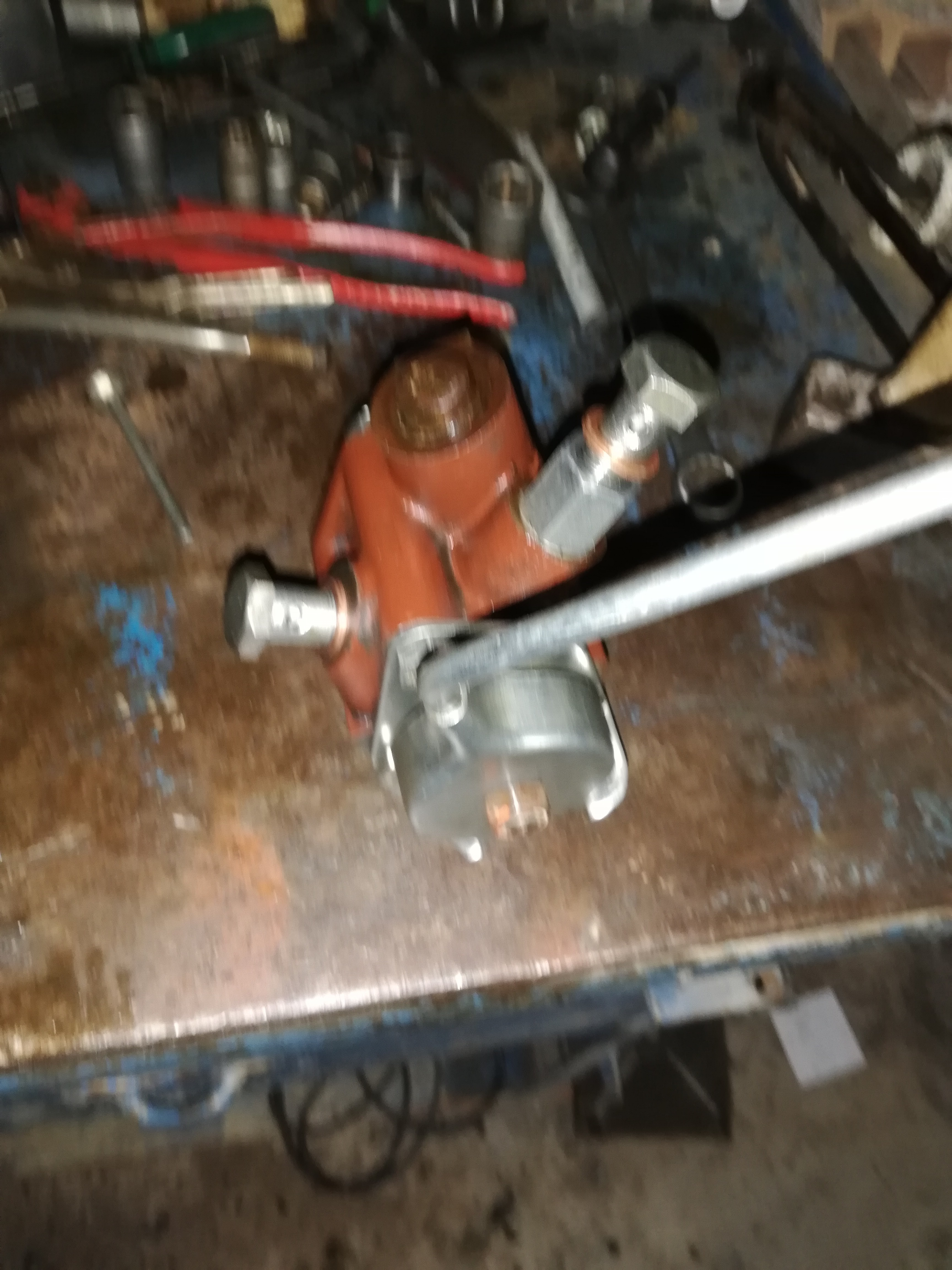

      Il distributore è l'originale, suppongo.Clicca sull'immagine per ingrandirla

      • framister
        • 12/06/2011
        • 386
        Quella.prolunga.sotto.il.tubo.e.la.sua.originale.. o.e.una.prolunga.semplice.????perché.e.quello.che. ti.fa.il.doppio.effetto.

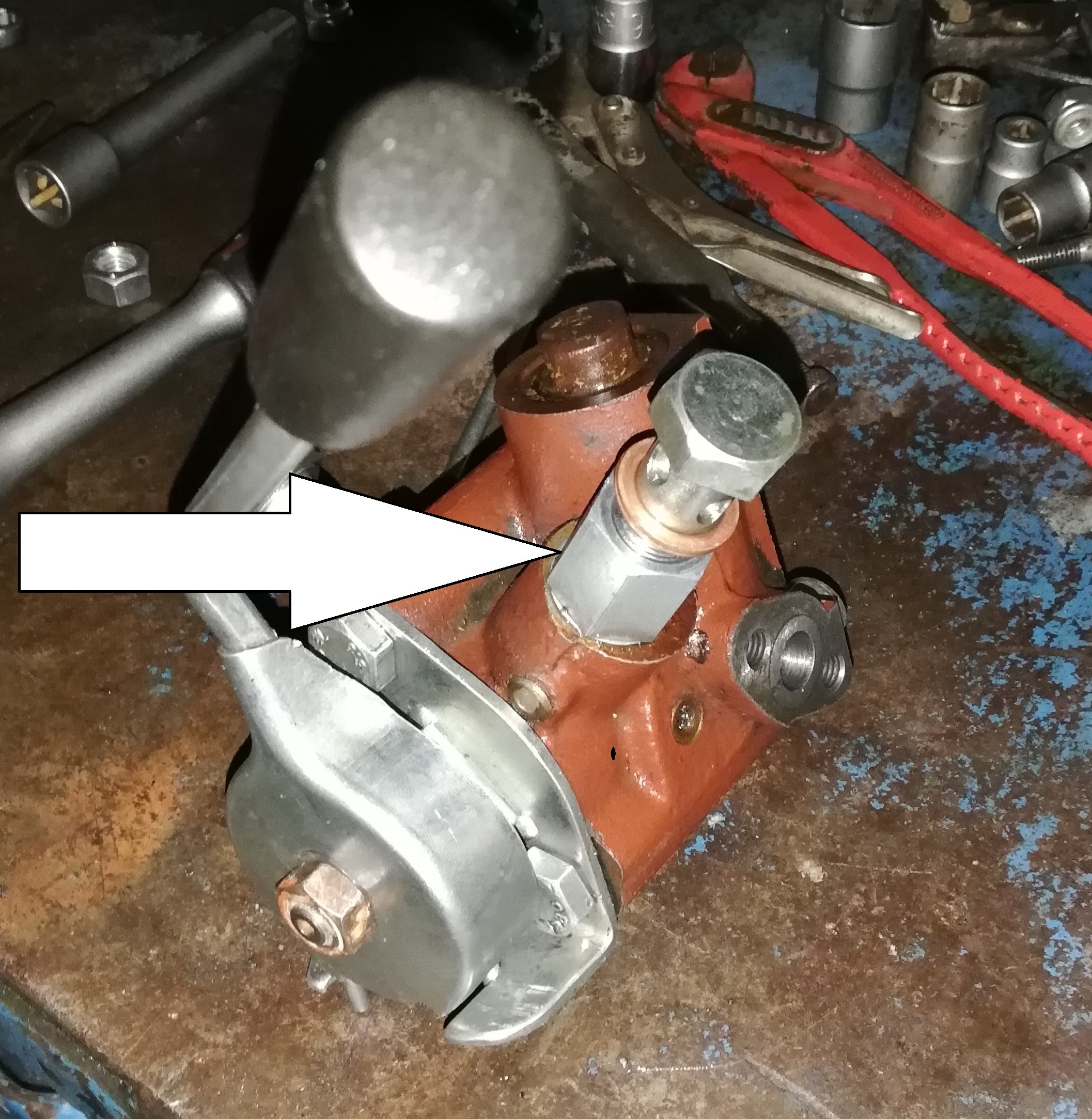

          Quella prolunga è la sua originale, ma è un manicotto vuoto, infatti mi chiedevo a cosa servisse, visto che è di fatto un tubo di prolunga.

          • framister
            • 12/06/2011
            • 386
            Se.e.la.sua.originale..il.lato.di.sotto.dovrebba.a vereun.mozzo.lungo.che.do.dovrebbe.chiudere un passaggio..svitala.e.contrlli.

              Grazie mille appena riesco vado e controllo, se ho capito bene il pezzo è quello che ho segnato con la freccia?Click image for larger version  Name:	IMG_20210422_210517(2).jpg Views:	0 Size:	900,2 KB ID:	1285244

                Ragazzi problema risolto, grazie alle importanti indicazioni sulla prolunga, alla fine, chi lo monto a suo tempo, Aveva messo una guarnizione troppo alta alla base della prolunga e non faceva tenuta la guarnizione interna, si era creata una fessura e passava l'olio in scarico. Grazie mille Dell aiuto

                  Si la rondella più spessa non fa chiudere la sede giù.alla prolunga......ok

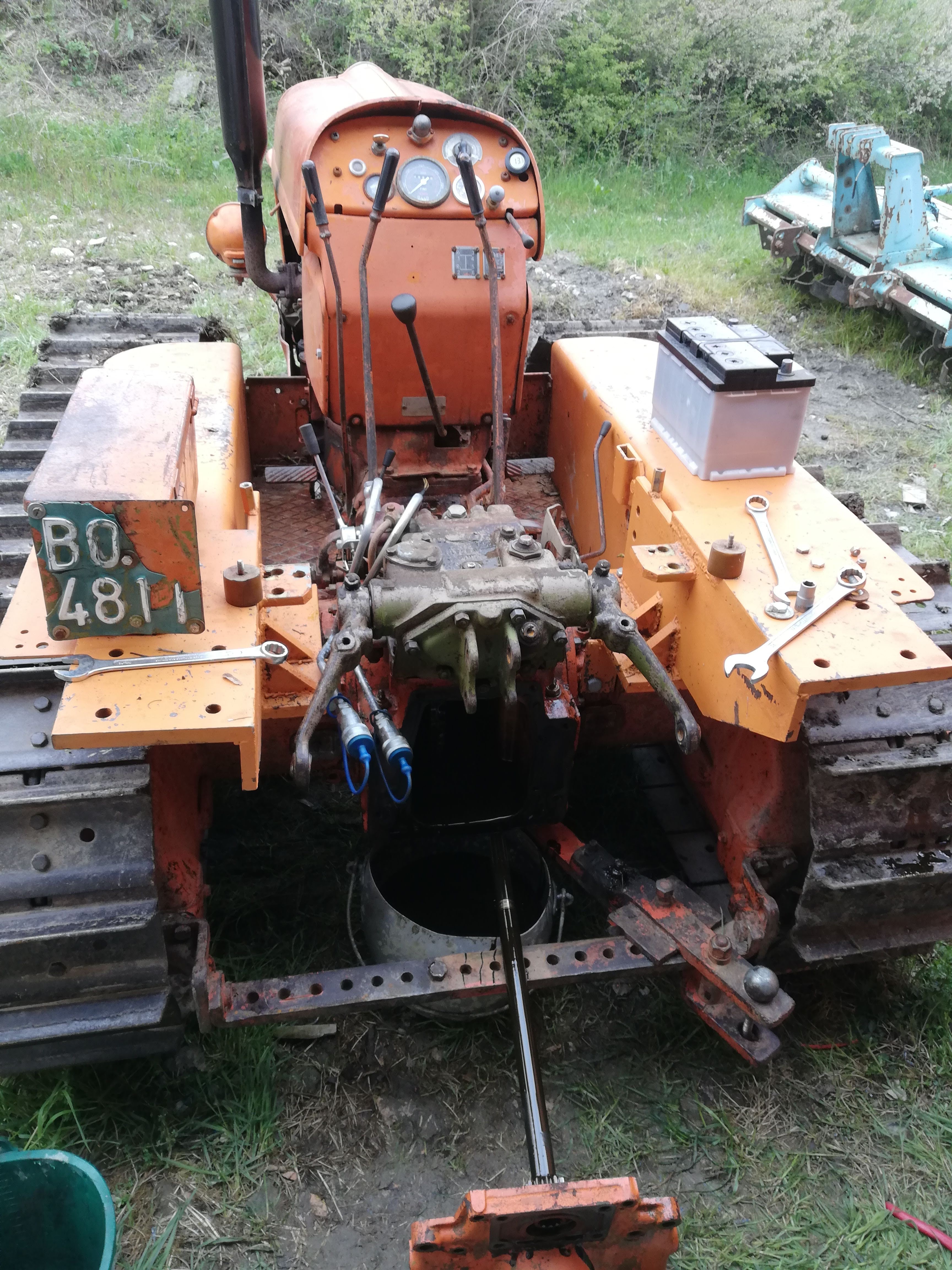

                  • Riccardo.88
                    • 02/04/2025
                    • 3
                    Ciao Alaska, ma per caso avresti qualche foto dell impianto distributori anche dalla parte anteriore? Perché vorrei montarlo anche io sul mio 451 ma non capisco come lo devo montare. Il kit che acquisterei è come quello della tua ultima foto, ma lo devo mettere al posto di qualcos'altro o è una parte in più da applicare ?

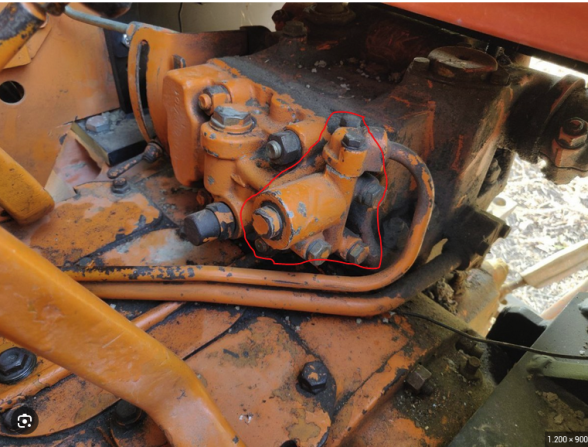

                      Sostituisce questo pezzo qui:

                      • Riccardo.88
                        • 02/04/2025
                        • 3
                        Originalmente inviato da urbo83
                        Click image for larger version  Name:	immagine.png Views:	0 Size:	485,6 KB ID:	1297821​
                        Grazie mille, mi hai tolto un grande dubbio.

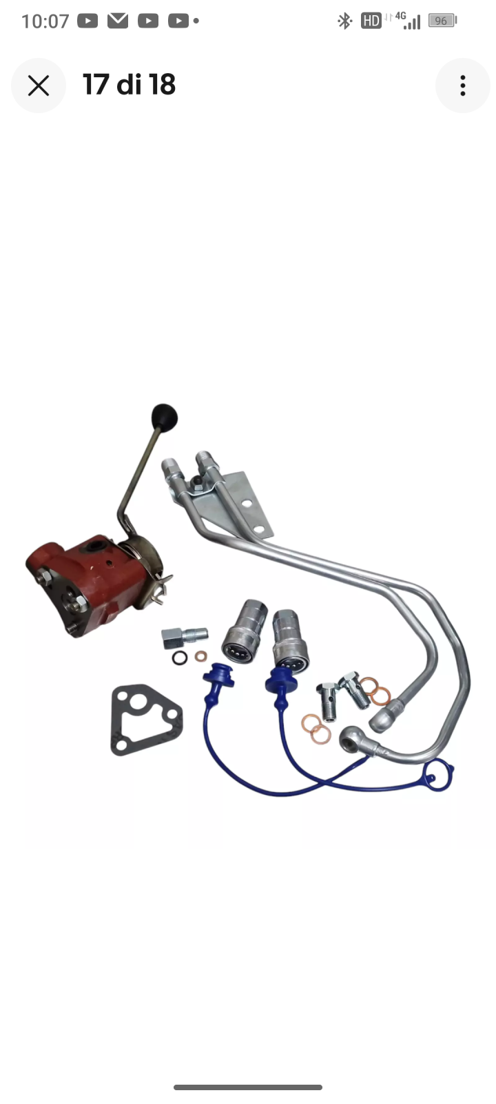

                        Dovrei aver caricato una foto del kit che andrei ad acquistare, ma mi sai dire se è completo o se devo anche comperare qualcos'altro a parte? Grazie
