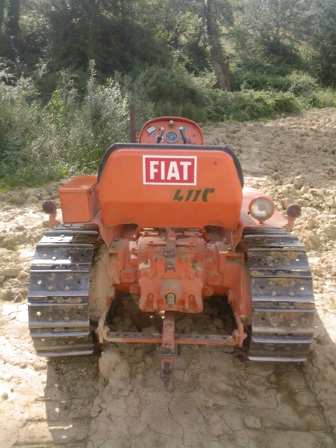

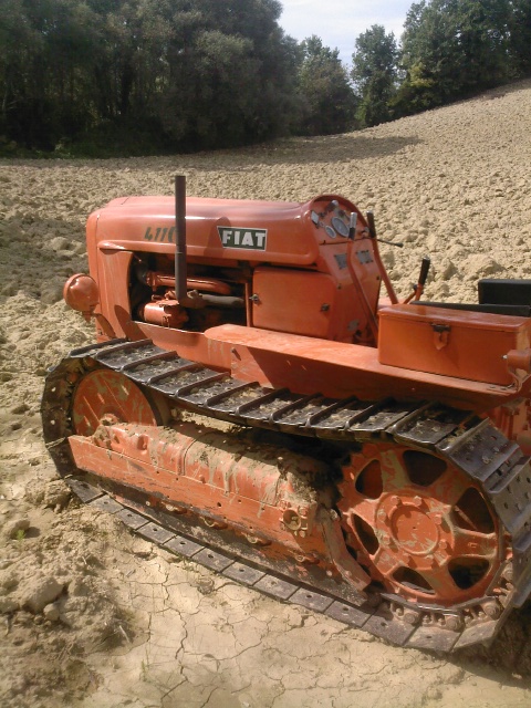

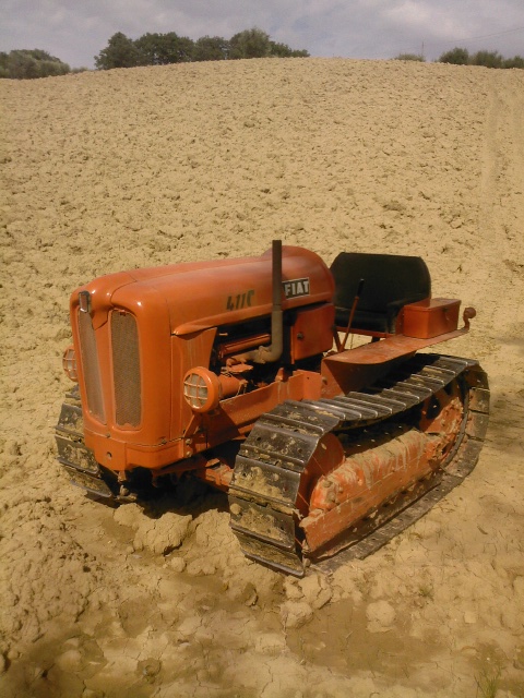

                ecco il mio 411c,restaurato nel gennaio 2008,unica pecca,i cingoli industriali,ma non di nascita,ma per consumo.......l'unica cosa che non è stata rifatta
