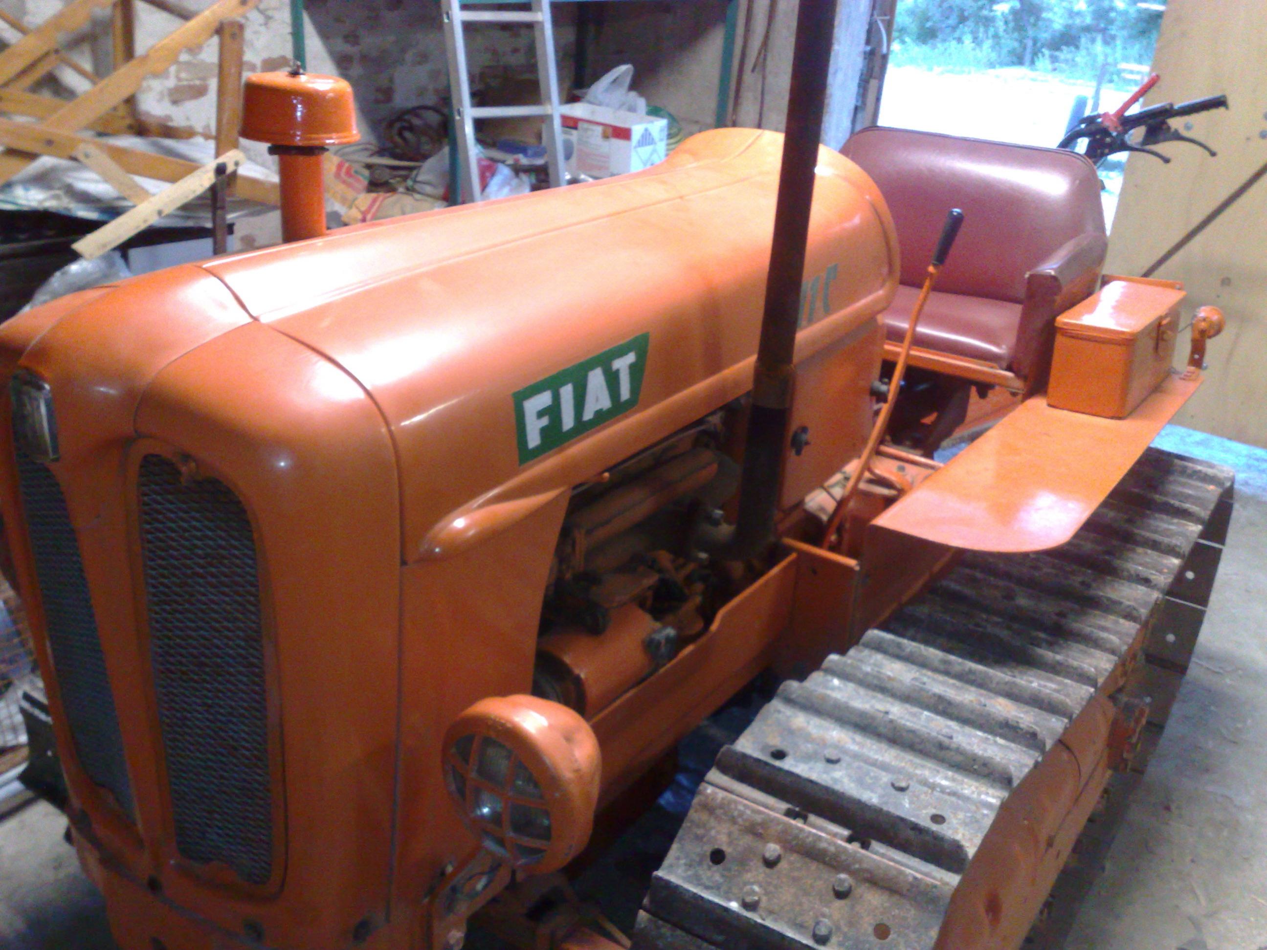

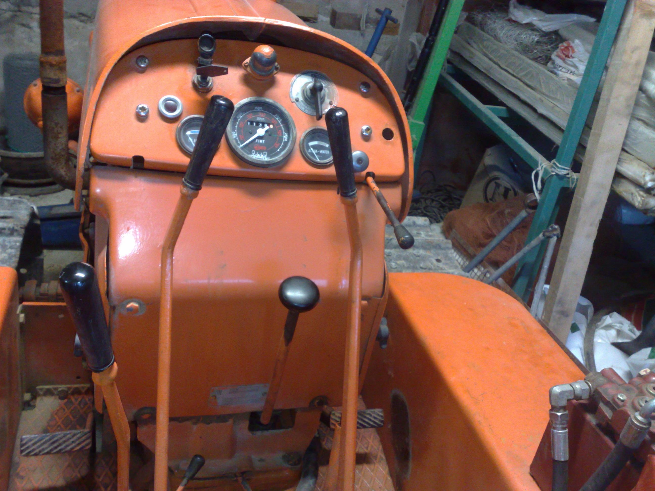

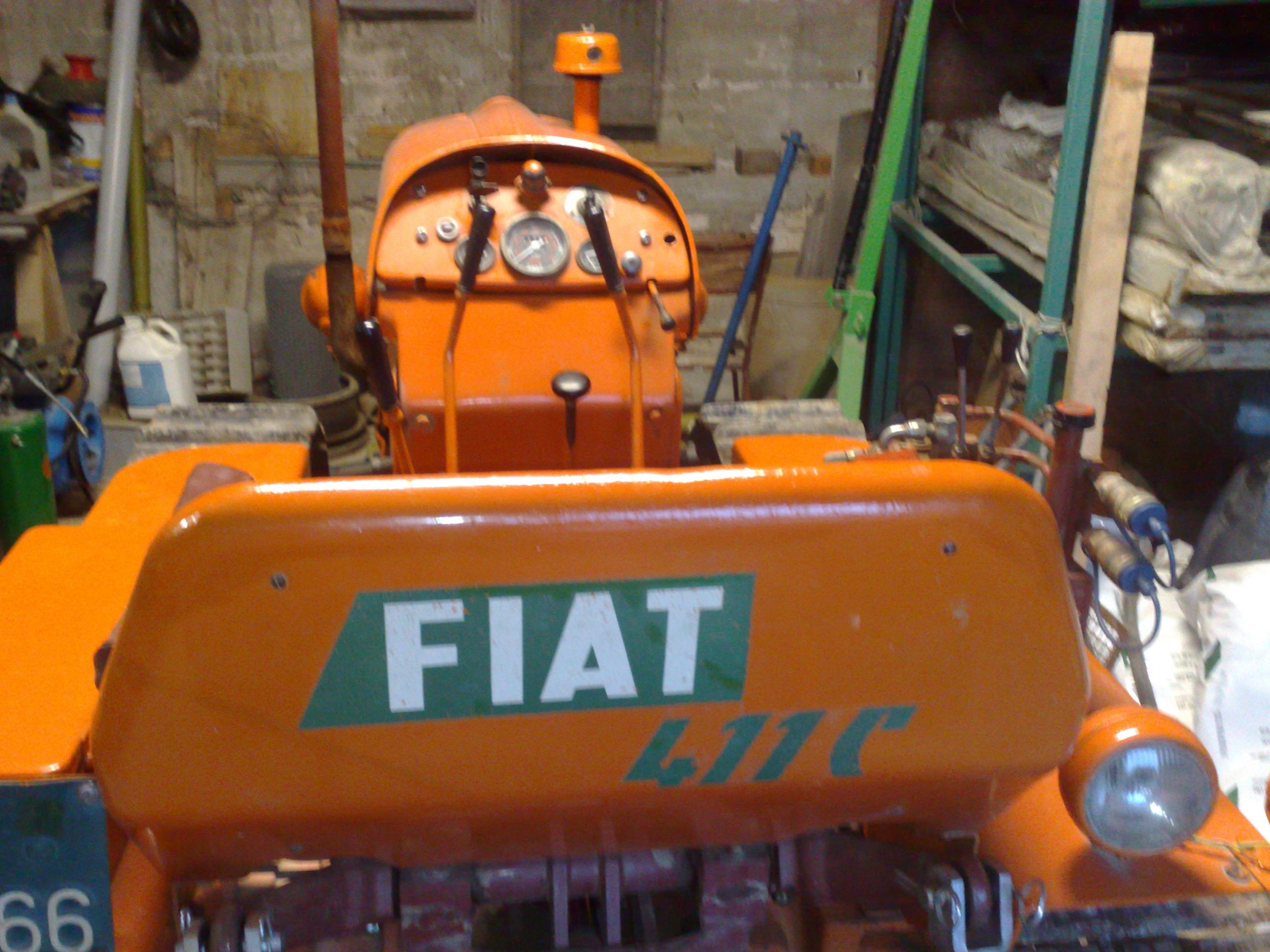

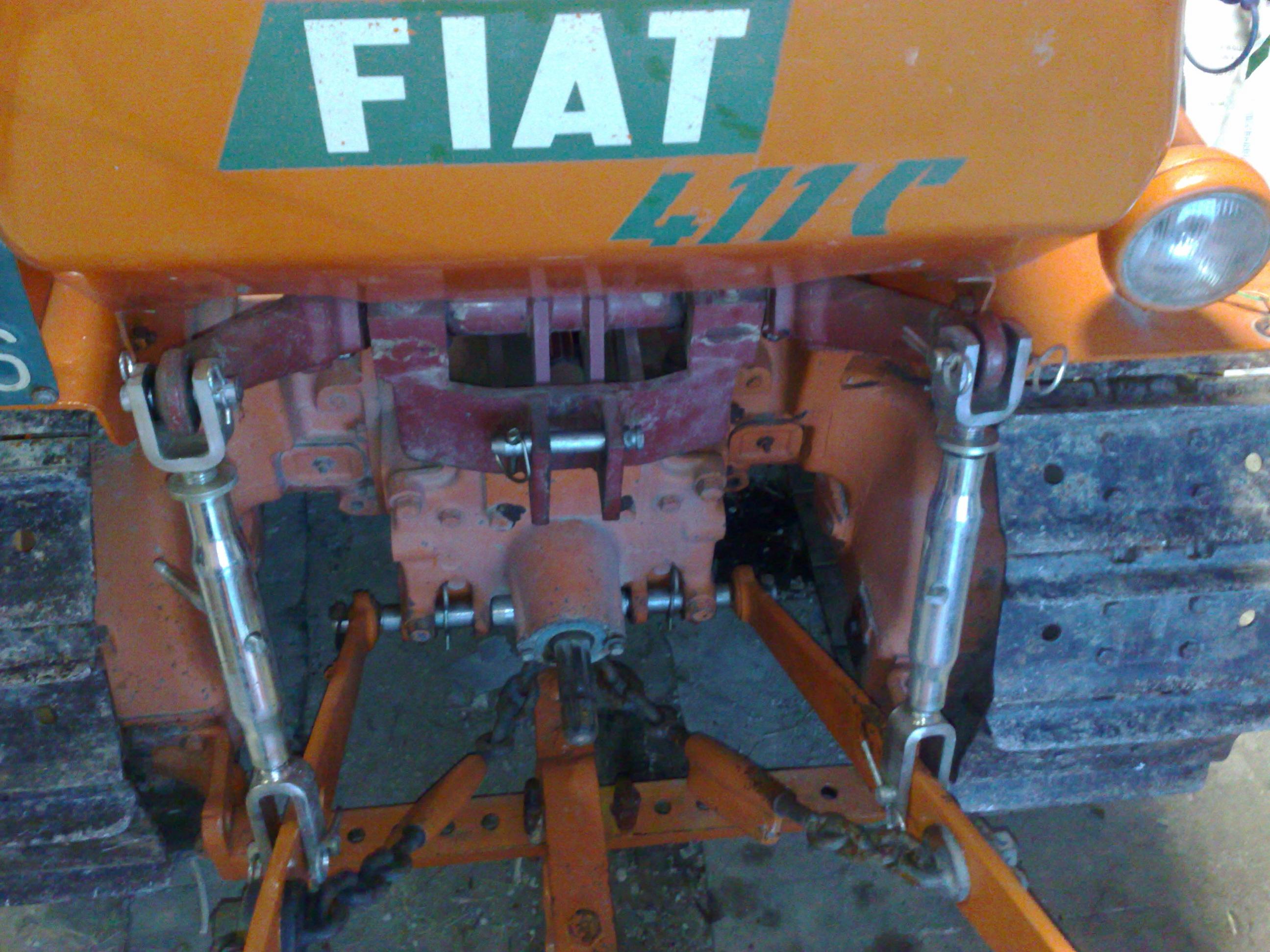

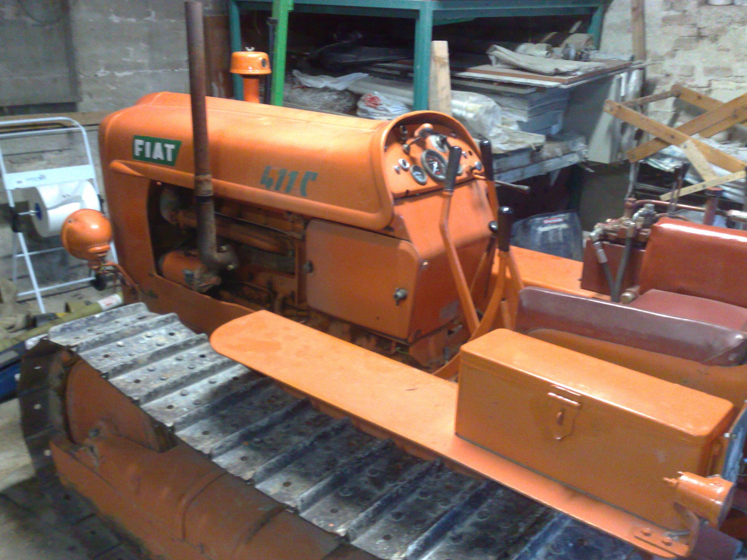

          #34

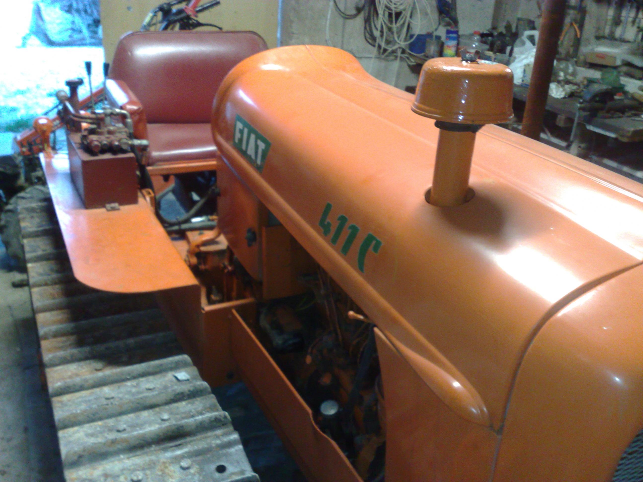

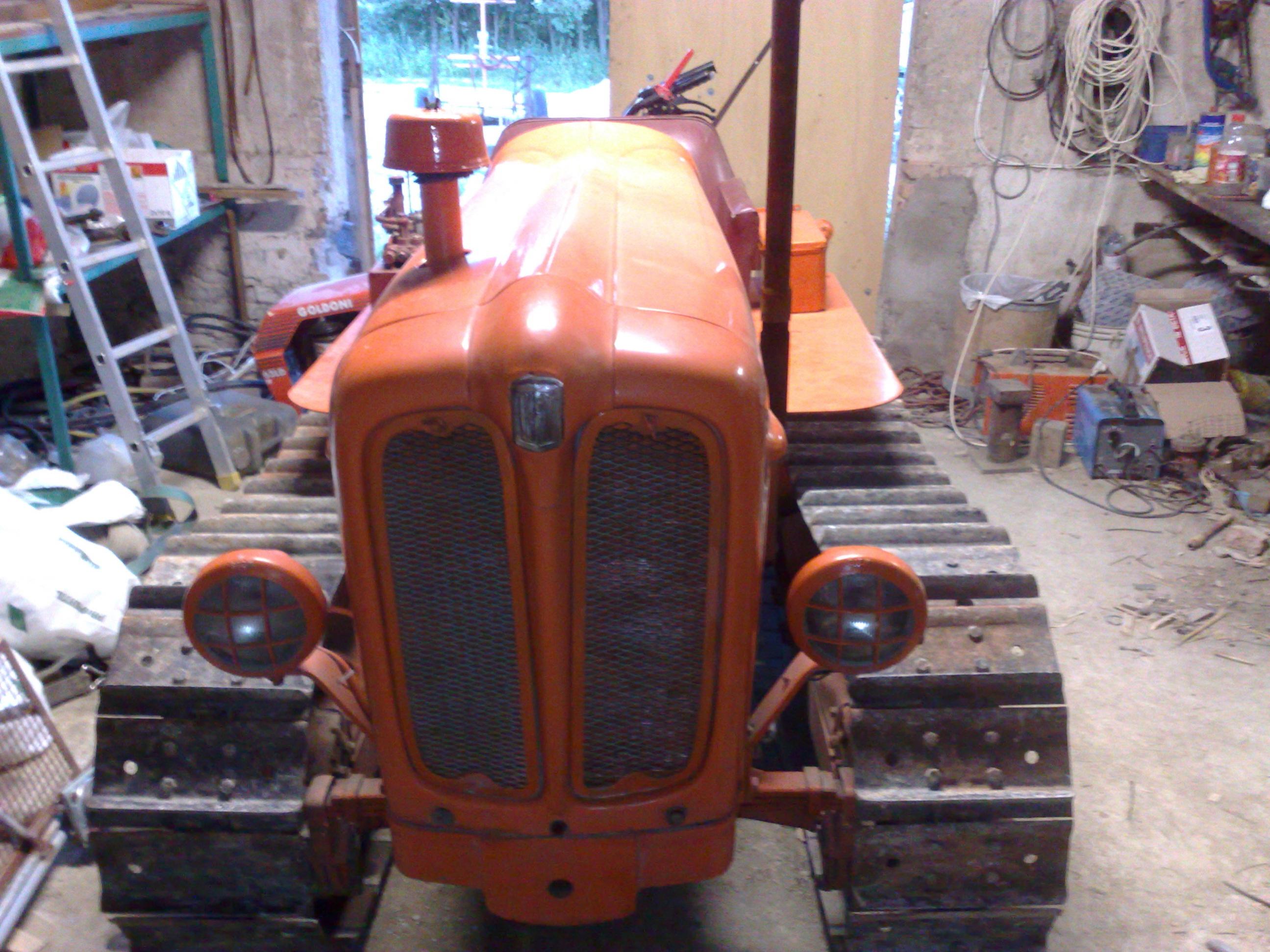

          Fiat 411c ultimo tipo 45cv Filtro Aria esterno
          Ecco qua le foto del mio ultimo acquisto. Allora che dici jow79, messo bene non ti pare. L'ho pagato, ma penso ne sia valsa la pena. Ora mi resta solo da provarlo sabato con l'estirpatore sotto le olive
          • jow79
            Utente DOC Area Agricola
            • 22/01/2006
            • 303
            #35
            messo benissimo.restaurato anche lui come il mio.anche lui di lavoro ne avrà fatto,a giudicare dalle suole,consumate come le mie.carro sicuramente rifatto,catene e ruote dentate buonissime a giudicarle.i rulli,sono gli originali dell'epoca.quando rifacemmo completamenteil mio,i rulli montammo quelli del 605,(vedi le mie foto post precedenti)con il bullone per mettere olio,perchè i suoi originali non èrano più reperibili.all'epoca rettificammo tutto il motore,è mio padre fece tarare la pompa come quella del 451c.come me hai il contagiri dei cingolati serie oro,l'originale aveva la lancetta tutta lunga con uno sfondo diverso.il motore non posso dirti.lo vedrai col tempo,se parte subito anche quando è freddo,se fuma dal tubo del rifiuto olio,e se consuma olio.il mio dopo rettificato,ha consumato sempre circa 30cl d'olio ogni 40 ore di lavoro,ma più che altro se sforza parecchio,noi anche a gas (manetta)non lo risparmiamo,in aratura sta sempre a 1800-1850 giri.dallo scorico non fuma ne nero ne bianco in nessun modo.l'unico fumo che esce è nei 2-3 giri che fa il motore prima di avviarsi.comunque lo vedo in forma il tuo 411,l'unico consiglio che ti dò è di rialzare i cingoli,stessa cosa che devo fare io.facci sapere come và quando lo proverai.a presto
            jow 79

              Complimenti per l'acquisto, molto bello. Purtroppo non ha il sollevatore originale, ha anche la posizione flottante o il pistone spinge anche in basso? Cmq complimenti di nuovo per l'acquisto.

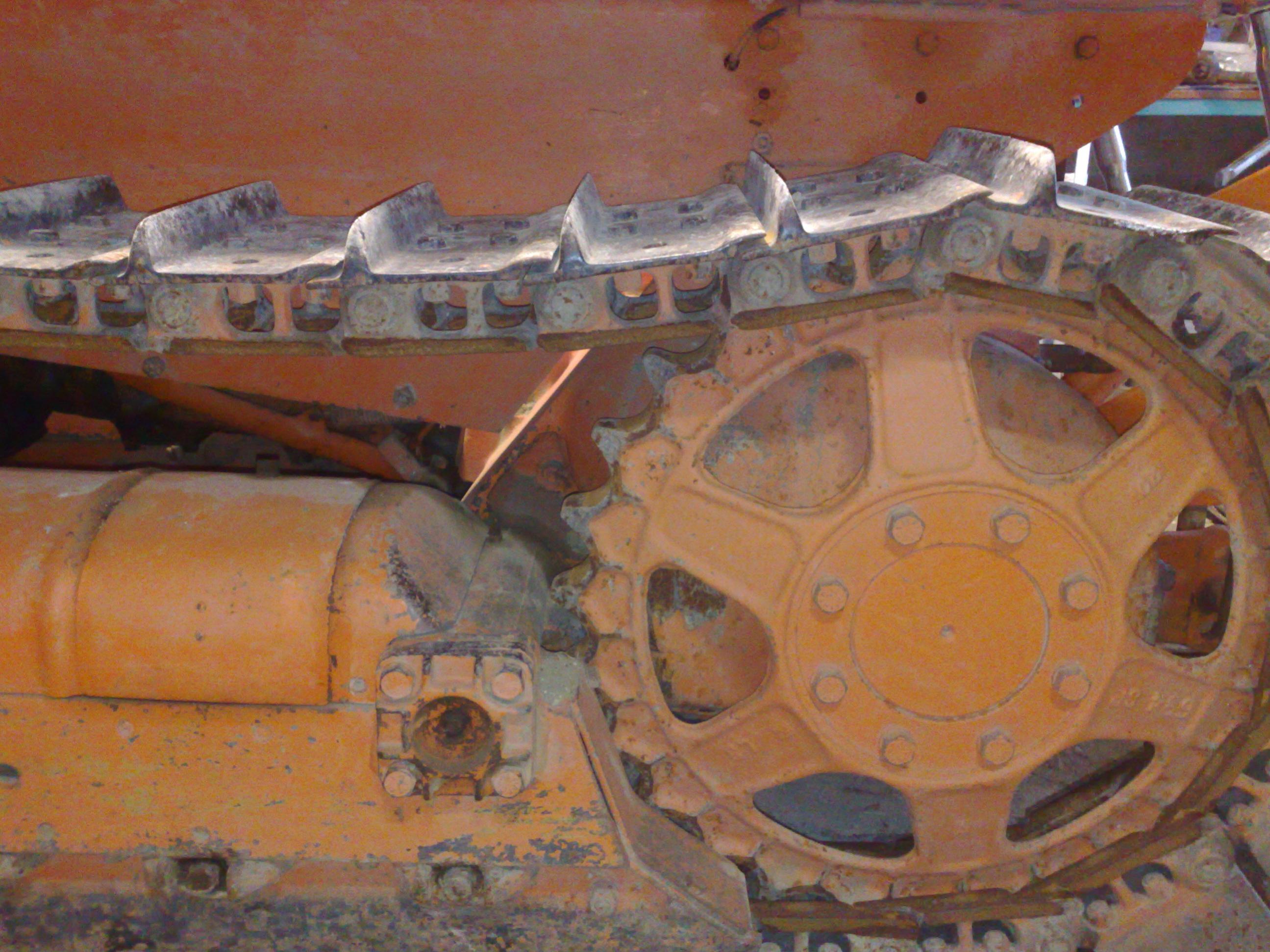

                #37
                Originalmente inviato da csmoie
                Per le costole dei cingoli le vedi così usurate jow79? sinceramente ho visto di peggio e non credo che sia poi così necessario rialzarle.
                no, sono buone
                E' normale che quando stacchi la frizione, faccia un sonoro clack? sul 312c non mi fà un rumore così forte.
                lo scatto deve esserci e deve essere ben distinto, difficile capire quanto forte sia lo scatto "clack", magari fallo sentire a qualche esperto ma al 99,99% è normale, invece non è normale che nel 312 non ci sia, provvedi a registrare la frizione, per l'innesto a motore fermo ci devono volere oltre deici kg di forza (meglio 13 - 14)
