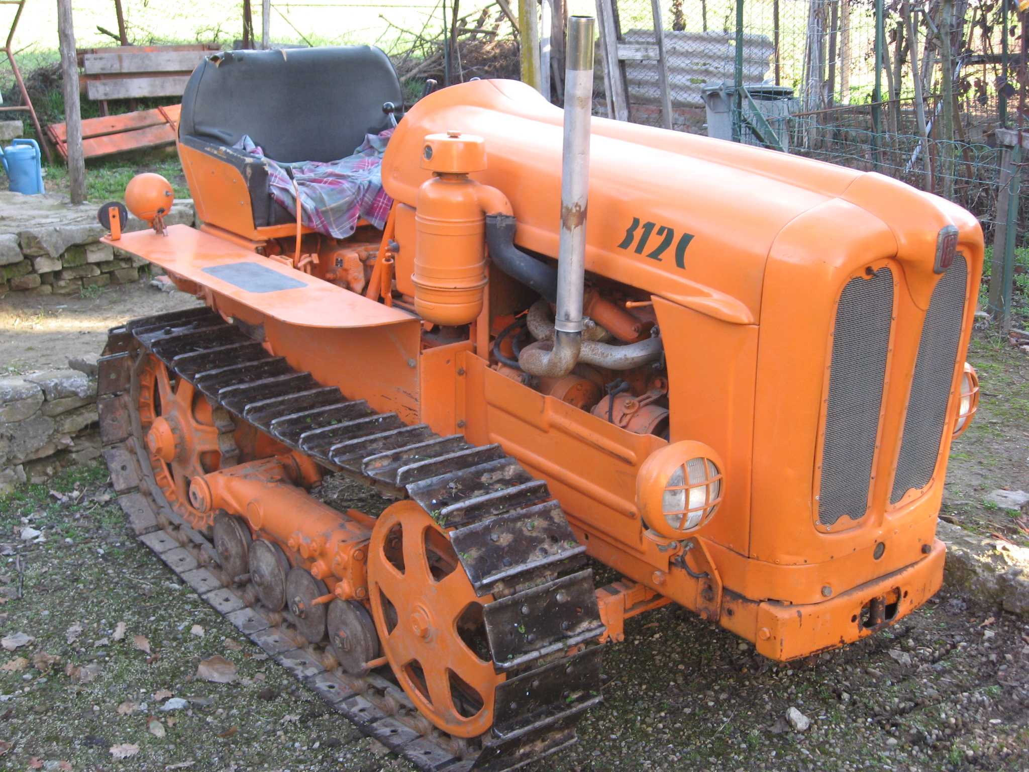

                                              312 c
                                              Salute a tutti,
                                              Vi metto la foto dello splendido 312 c che ho appena portato a casa. Mi mancano solo le paratie dei rulli....
                                              Anzi se qualcuno le avesse o sapesse dove reperirle...
                                              Saluti.
