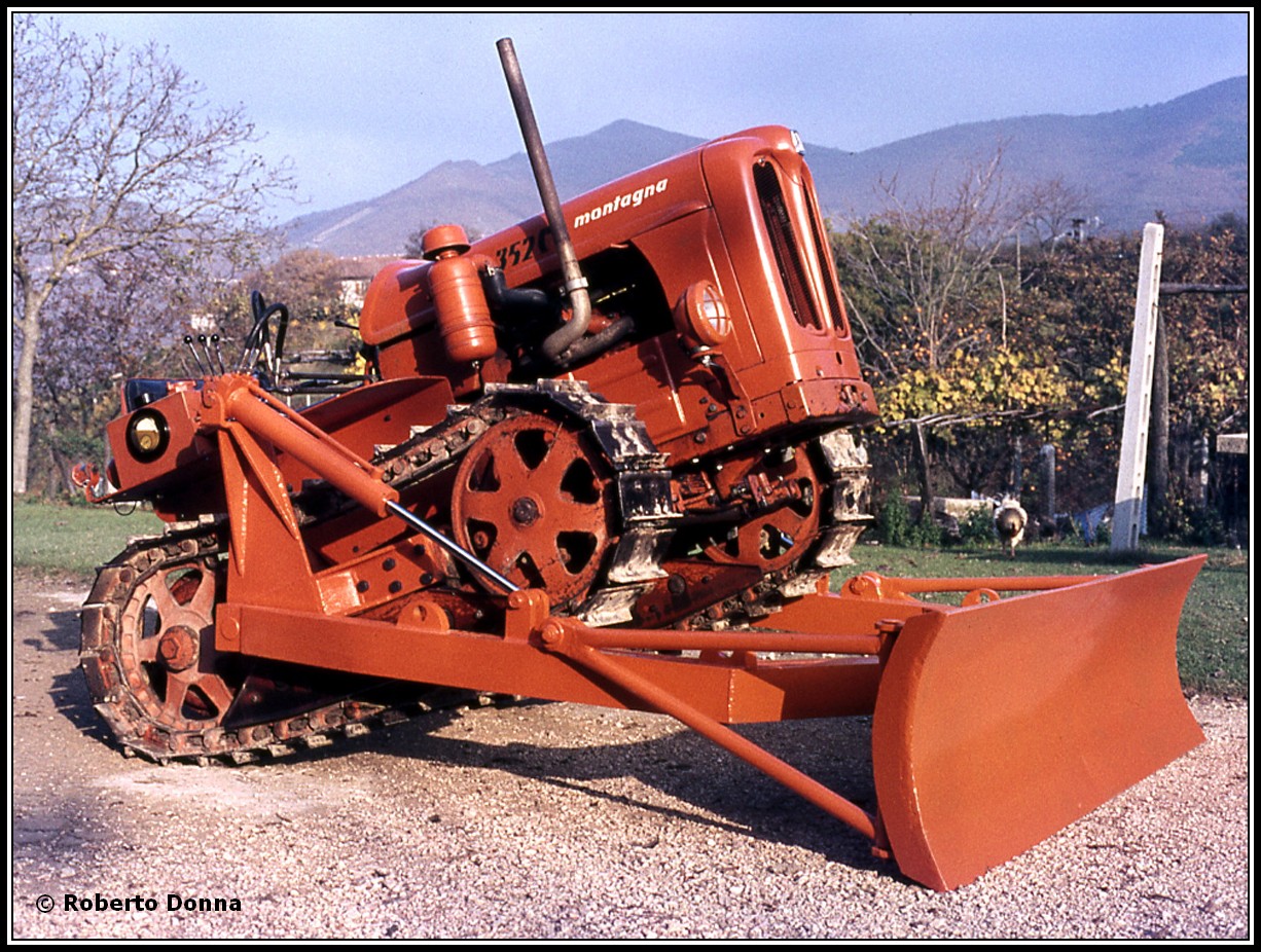

                          #42
                          Posto una foto del mio 352 C montagna, con ruspa e centralina a suo tempo da me autocostruita (più di 25 anni fa) ma resto tutto originale, e ad oggi, è ancora così, con più di 15/18 mila ore!

                              #44
                              Originalmente inviato da robertod
                              complimentoni,davvero stupendo,e poi la lama in foto sembra imponente.èrano troppo belli questi trattori.dici che è originale,dalla foto il sedile sembra nero come quello del mio 411c,lo confermi?può darsi che per un breve periodo siano usciti di fabbrica con il sedile rosso.ma seppure pochi,la maggioranza lo hanno nero

                                #45
                                Originalmente inviato da jow79
                                Confermo che il sedile è originale, nero e i braccioli li ho cambiati un paio di volte. Ne ho ancora una coppia in casa, neri originali, per il futuro. Ho anche la marmiita e mascherine nuove, che lì in foto non erano montate.
                                La cosa più bella, è che lavora più lui con la ruspa estate/inverno che l'atro 70/65!

                                  #46
                                  Ciao robertod, complimenti davvero!!!.
                                  Cos'è quel "buco" giallo che si vede sulla parte sinistra accanto al sedile?
                                  • robertod
                                    • 30/07/2011
                                    • 31
                                    #47
                                    Originalmente inviato da Diego sabatini
                                    Buco giallo? ah si, quello è il vetro del serbatoio olio della centralina oleodinamica, con tanto di termometro, da me realizzata, per movimentare la ruspa e mandare due coppie di attacchi rapidi posteriori per gli attrezzi. Non ho il sollevatore, quindi ho dovuto inserire tutto, dalla pompa al serbatoio, ai distributori ecc.
