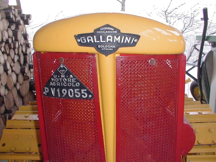

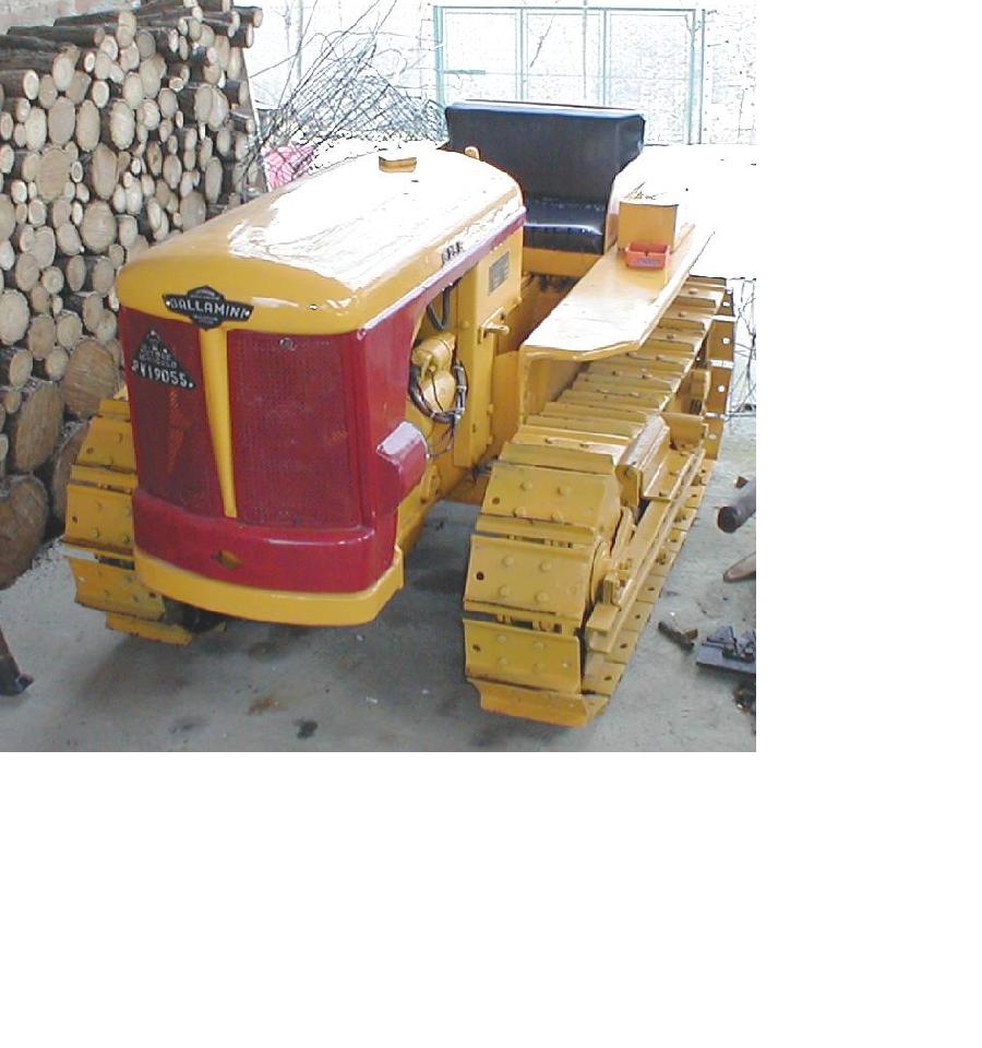

                        foto gallamini c25

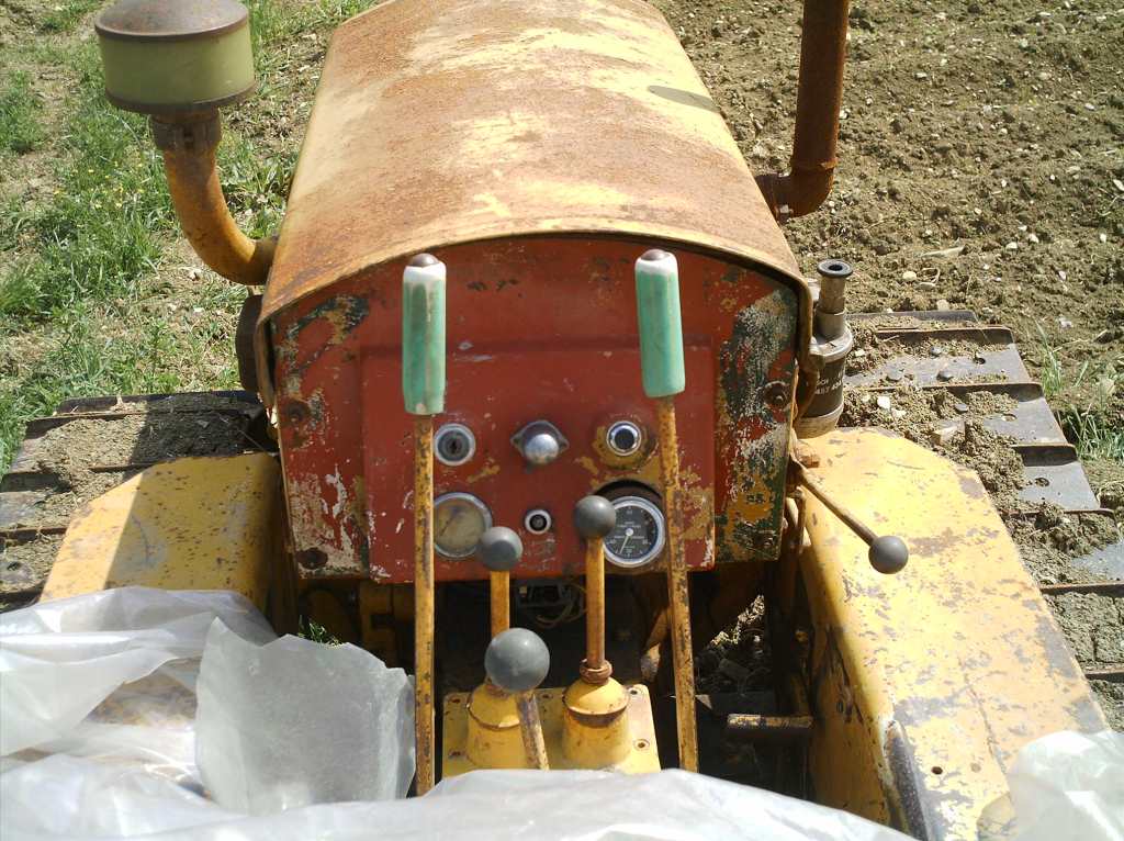

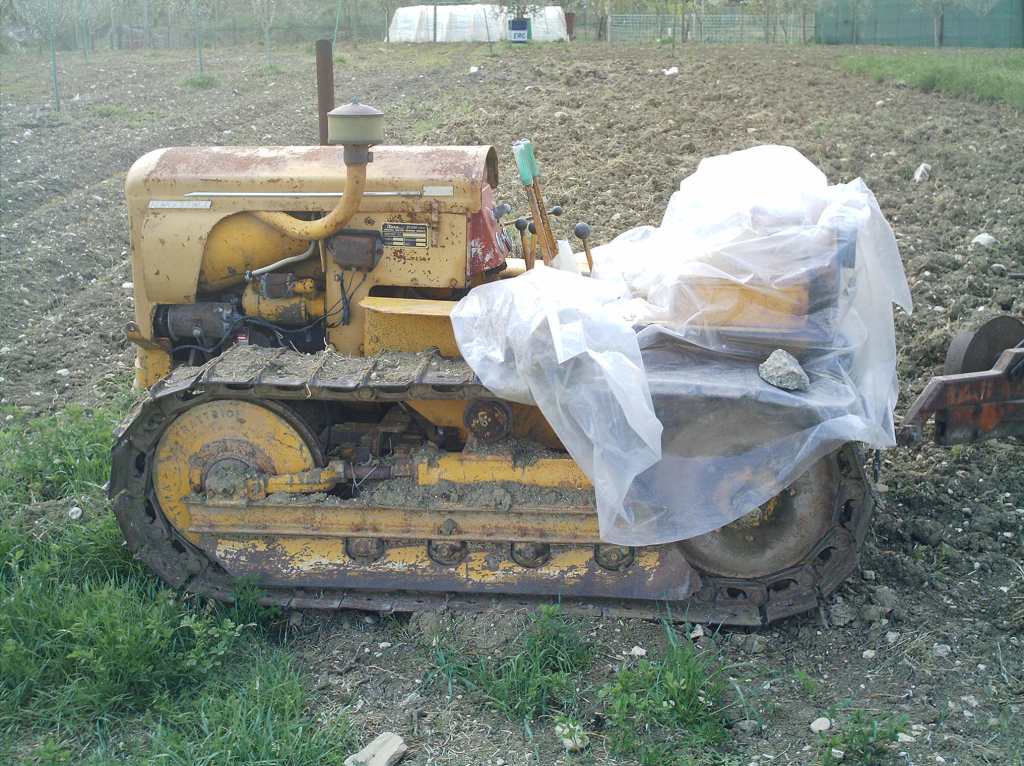

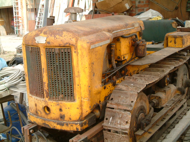

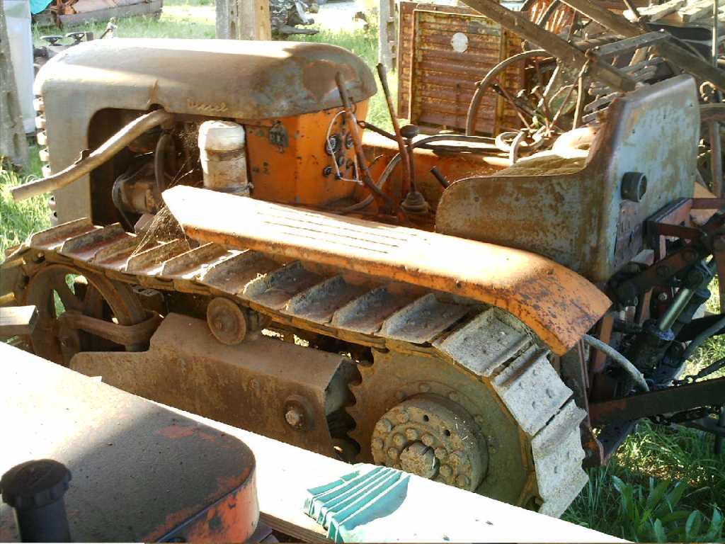

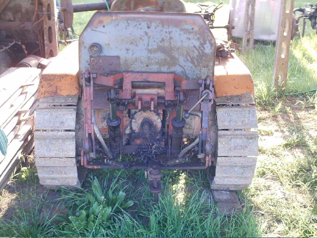

                        come richiestomi da Turbostar ho fatto qualche foto al mio cingolatino....
                        il "possente" muso....
                        ed il posteriore privo della presa di forza e sollevatore...
                        se qualcuno di voi riesce a trovarmi, naturalmente a prezzi ragionevoli, i ricambi mancanti, mi farete felice!

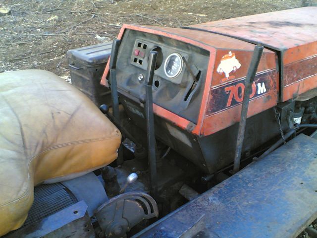

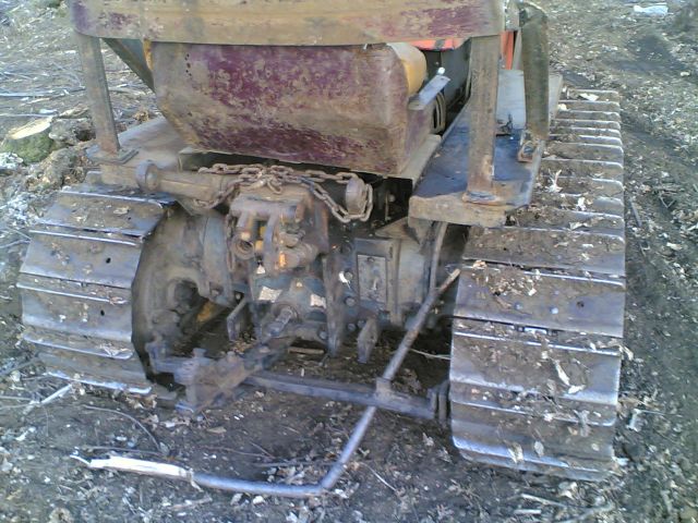

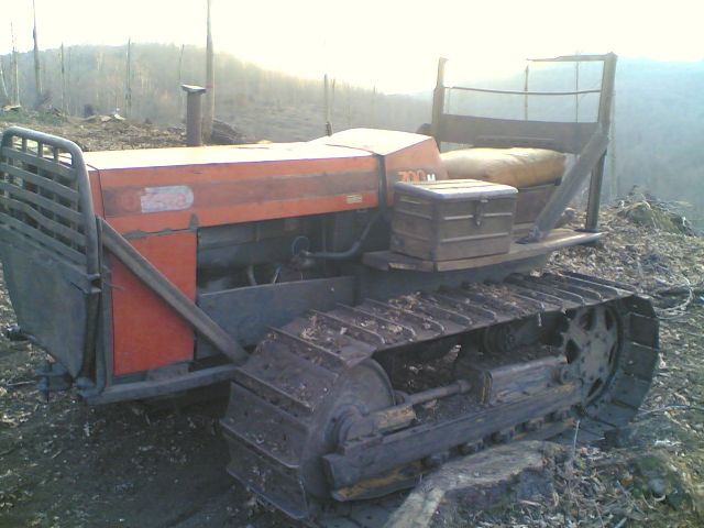

                          appena posso posto le foto di un ITMA 700M che ho trovato nel bosco a tirare fuori i tronchi.

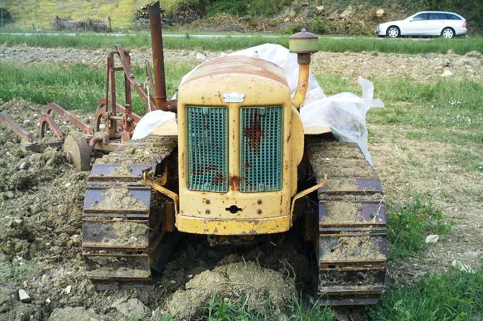

                            ecco l'itma 700M

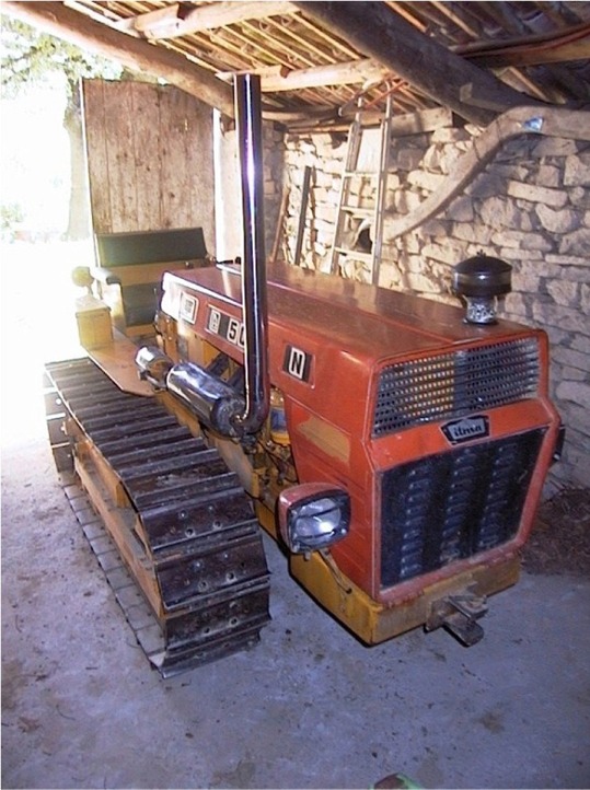

                                  Ciao a tutti,
                                  Visto l'interesse per questo marchio, Vi inseriscvo una foto del mio Itma A 503 , del 1978.
                                  Monta motore Same 3 cilindri da 53 CV.
                                  E' largo circa 110 cm. Presa sui 20 qli.
                                  Saluti.
                                    ciao doppiatrazione,non sapevo che anche tu avessi un ITMA, complimenti! spettacolare la marmitta!! (autocostruita vero?)
                                    quindi il motore è same,allora questo mi da la conferma che anche il 700 M delle foto prima ha il motore same,ma a 4 cilindri.

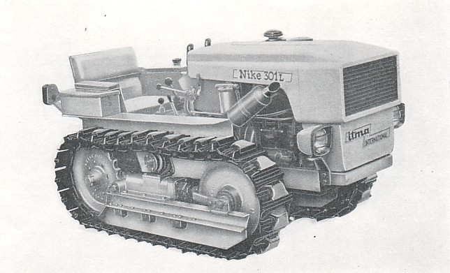

                                        nike 301 L
                                        Ciao, io ho un nike 301 L come quello della foto in bianconero allegata da Friz nella pagina precedente, volevo cambiare le ruote motrici dentate mentre facevo fare la manutenzione alla catenaria e ho scoperto che non si trovano più. Siccome non me ne intendo molto, chiedo consigli a chi ne sa di più.
                                        Le ruote originali sono itma 4-01-R, ci sono anche le Goldoni 650798 che le hanno sostituite, ma sono tutte fuori produzione.
                                        So di ditte che possono realizzarle ma non ho idea dei costi (però posso immaginare... ).
                                        Ringrazio chi mi vorrà rispondere.

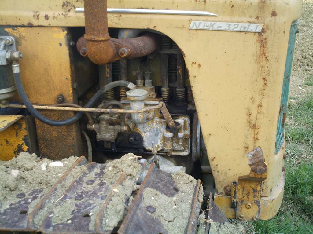

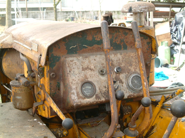

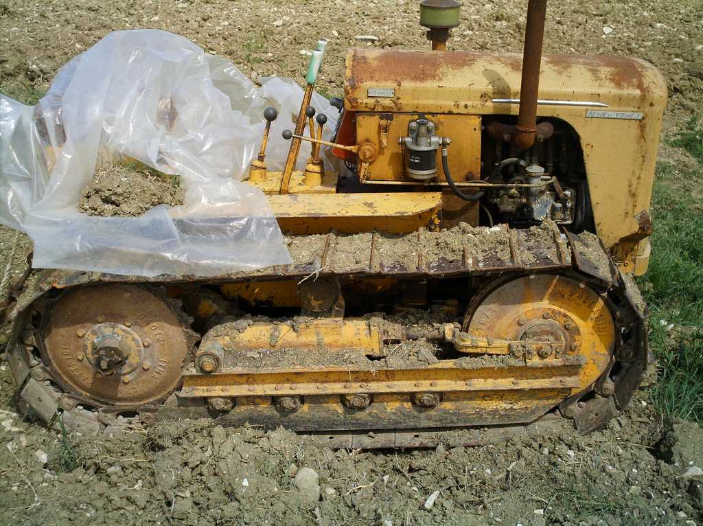

                                          Ciao... TURBOSTAR ti mando le foto del mio cingolatino, guardandolo bene la vernice
                                          sembrerebb originale, gialla con le mascherine verdi. Tu ne sai qualcos....

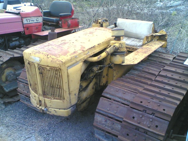

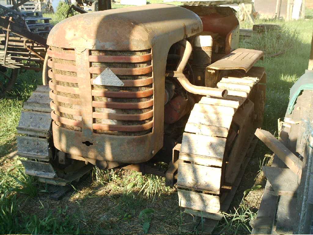

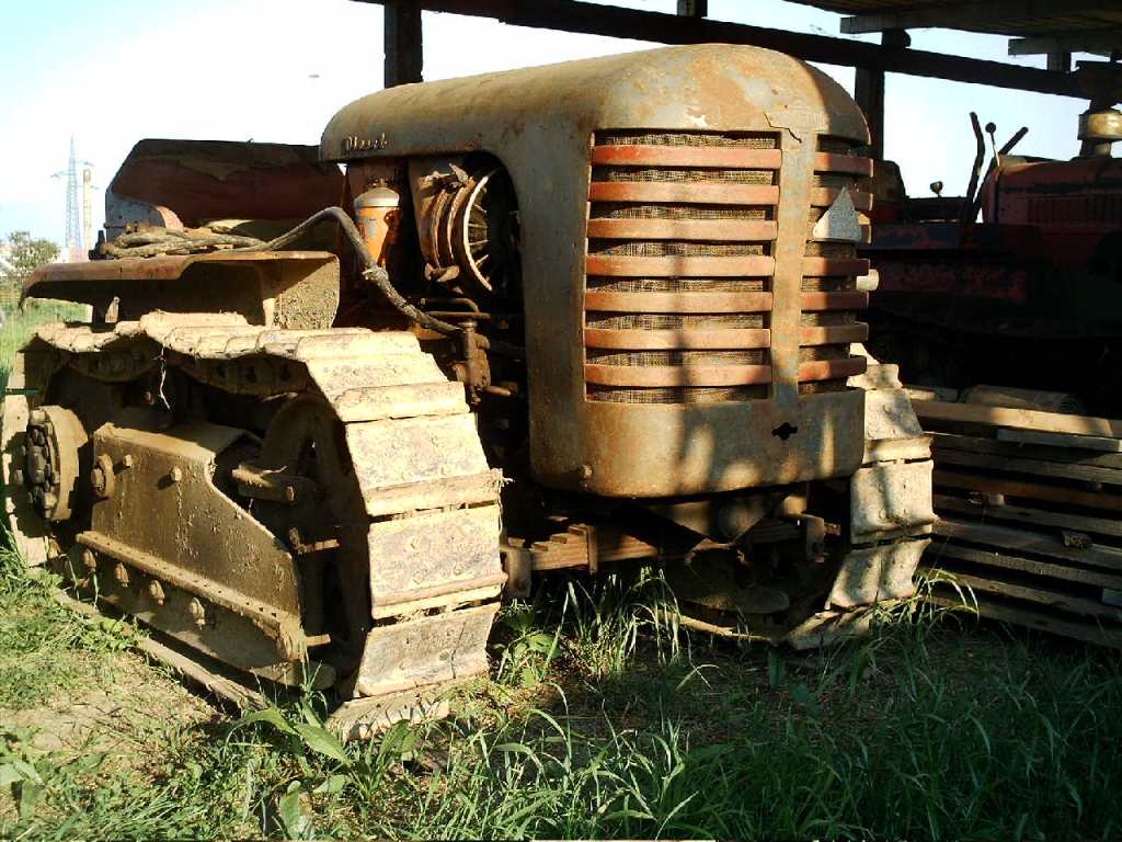

                                            Per gli appassionati del genere, guardate cosa ho trovato oggi per strada!
                                              Gallamini
