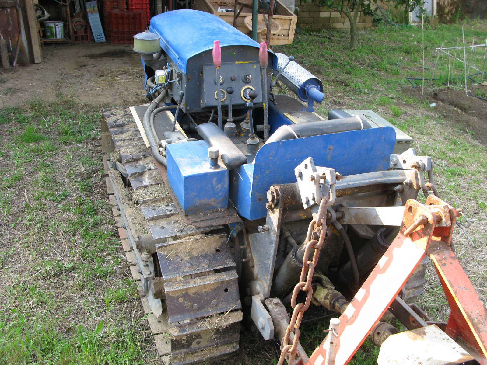

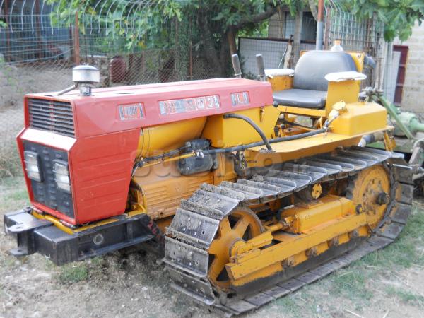

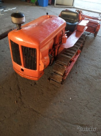

    Ciao il mio itma 503N ha il carro Giallo tipo caterpillar e il cofano Arancione tipo same... penso fossero i colori originali!!! anche perchè come ho provedutto a riverniciarlo pulendo solo i punti arruginiti e dando una levigata alla vernice originale sotto non c era nessun altro tipo di colore sotto...
    Se ti arrangi a fare qualche lavoretto di meccanica le guarnizioni le puoi cambiare tranquillamente tu spendendo una cavolata... Giusto il prezzo delle guarnizioni, credo non più di 50 60 euro... se lo porti in officina dovrai aggiungere il prezzo della manodopera ma credo non dovresti spendere troppo...

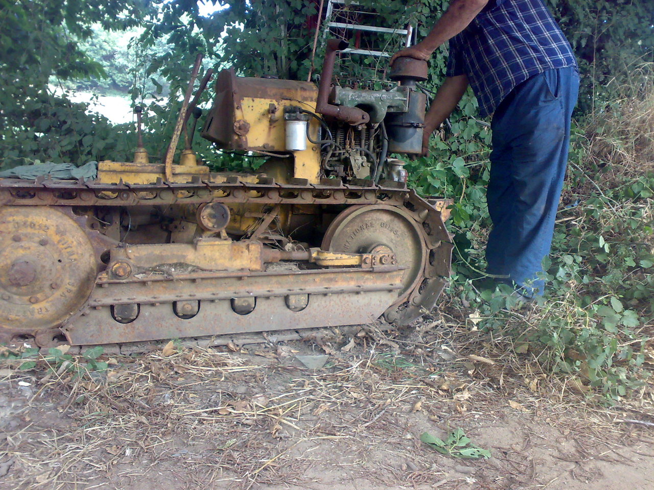

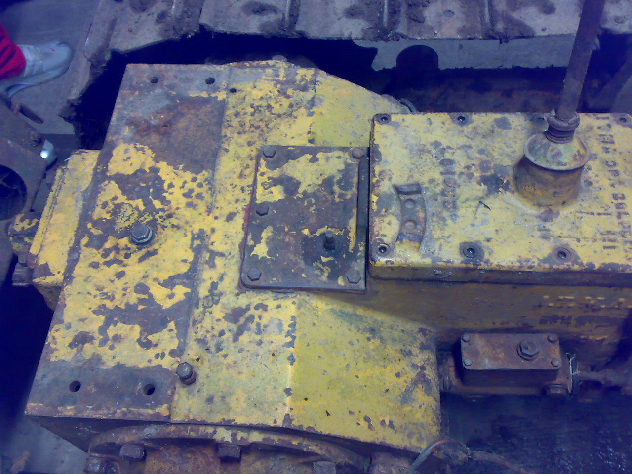

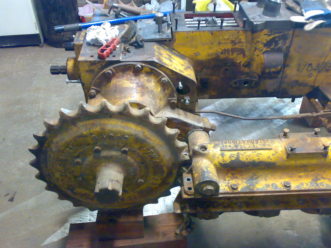

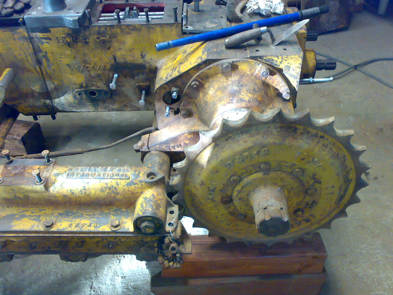

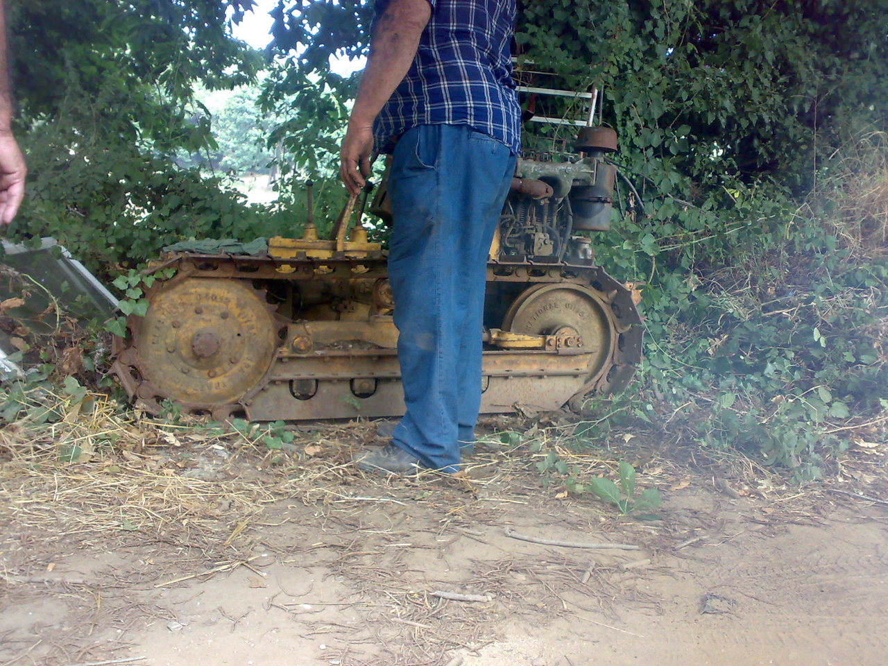

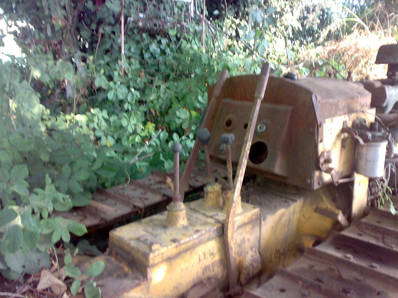

              Caccia a corone dentate ITMA 350L
              Salve a tutti, e da poco che mi sono cimentato al restauro di un cingolato della ITMA il modello 350 L,trovato a poco prezzo ma in condizione pietose. Ora dopo tanta pazienza lo ho smontato quasi tutto, e grazie alla collaborazione di alcuni amici del forum ho le idee chiare per come proseguire i lavori.Attualmente l'ostacolo che ho trovato sono le corone dentate. Ho smontato i cingoli e le ruote motrici, le ho portate in una officina per far cambiare perni e boccole, ormai quasi tutte bucate e alcune lesionate al centro, per perni e boccole tutto bene fortunatamente si trovano, il problema resta sulle ruote motrici che non si riescono a trovare, o meglio il meccanico vorrebbe cambiare le sole corone saldandole credo sulle ruote motrici. Il titolare dell'officina dopo mio sollecito telefonico dice di aver telefonato a diversi suoi fornitori, ma questi ne sono sprovvisti, tra le telefonate che ha fattoc'è ne erano 2 mi pare Corradini e Piangerelli. Chiedo a voi se sapete dove ci si può rivolgere per avere queste corone,annche perchè se non si trovano il meccanico non inizia nemmeno a cambiare perni e boccole. Ringrazio anticipatamente a tutti quelli che mi daranno un aiuto per portare a termine il lavoro di restauro dell'ITMA 350 L. Allego alla presente alcune foto dei lavori
Nome:	1.jpg
Visualizzazioni:	1
Peso:	267,3 KB
ID:	1074443Clicca sull'immagine per ingrandirla
Nome:	2.jpg
Visualizzazioni:	1
Peso:	288,5 KB
ID:	1074444Clicca sull'immagine per ingrandirla
Nome:	3.jpg
Visualizzazioni:	1
Peso:	257,9 KB
ID:	1074445Clicca sull'immagine per ingrandirla
Nome:	4.jpg
Visualizzazioni:	1
Peso:	198,9 KB
ID:	1074446Clicca sull'immagine per ingrandirla
Nome:	5.jpg
Visualizzazioni:	1
Peso:	180,0 KB
              su questa foto si può osservare come la ruota motrice di sinistra è usurata
Nome:	6.jpg
Visualizzazioni:	1
Peso:	309,4 KB
              questa è ruota motrice di destra
Nome:	7.jpg
Visualizzazioni:	1
Peso:	294,7 KB
              vista panoramica dopo averlo portato a casa, tra l'altro era sprovvisto del cofano motore e chiedo a Voi dove posso rintracciarlo.
Nome:	8.jpg
Visualizzazioni:	1
Peso:	409,5 KB
              Cordiali saluti
              Ultima modifica di urbo83; 20/12/2009, 21:43. Motivo: Modificata politica allegati.

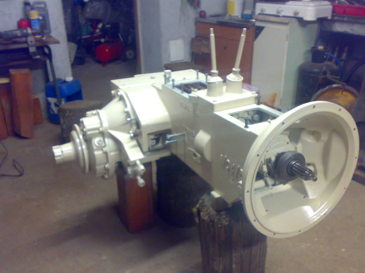

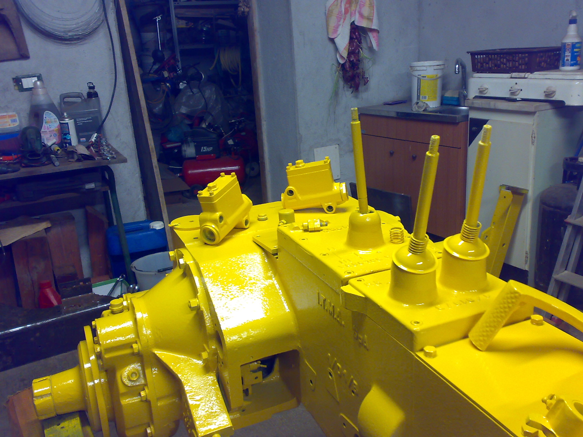

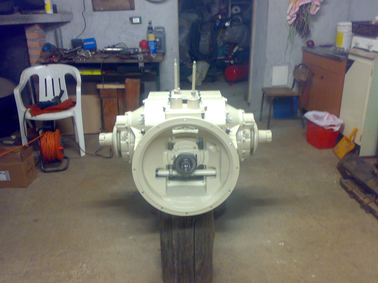

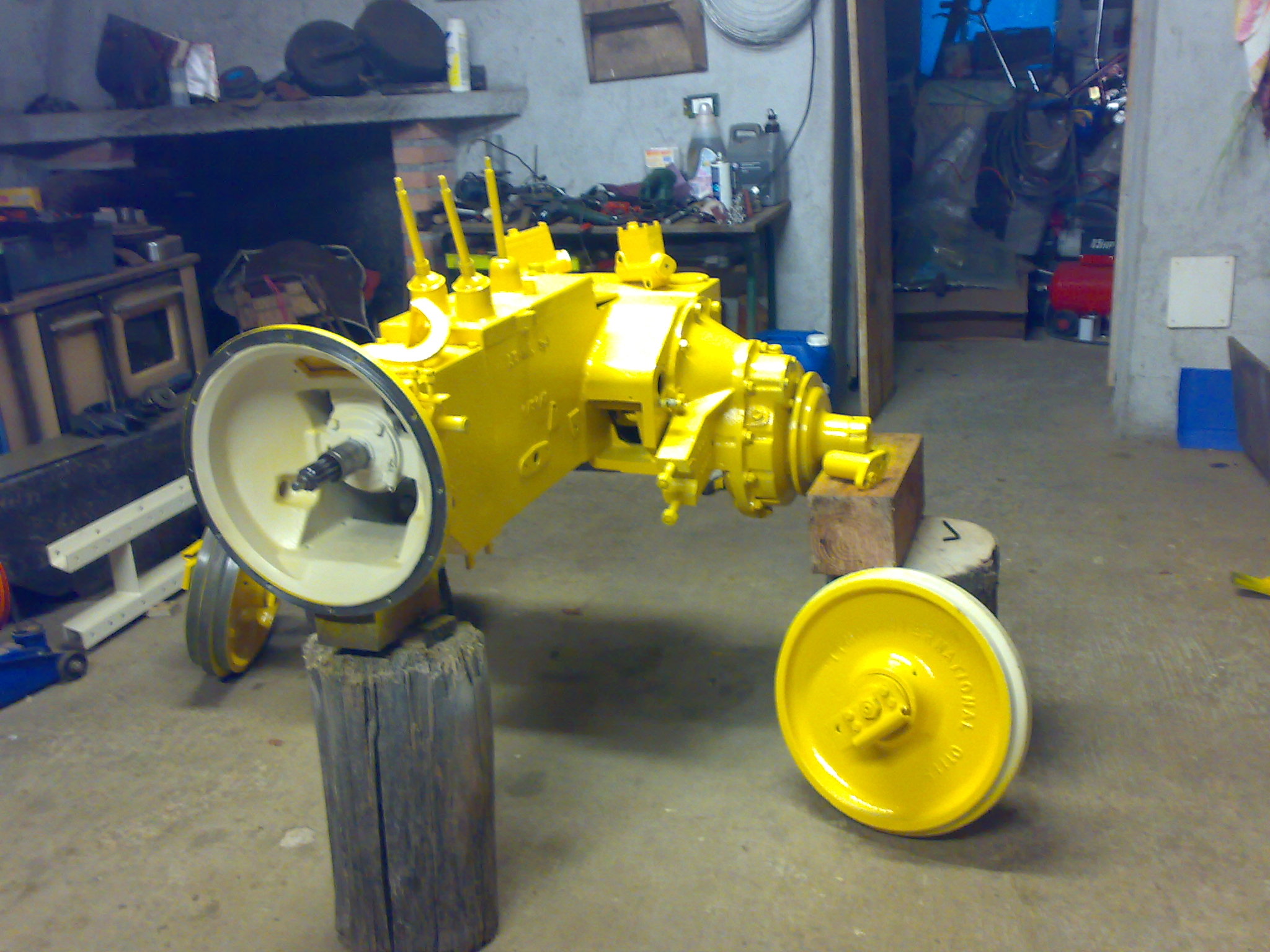

                      #40

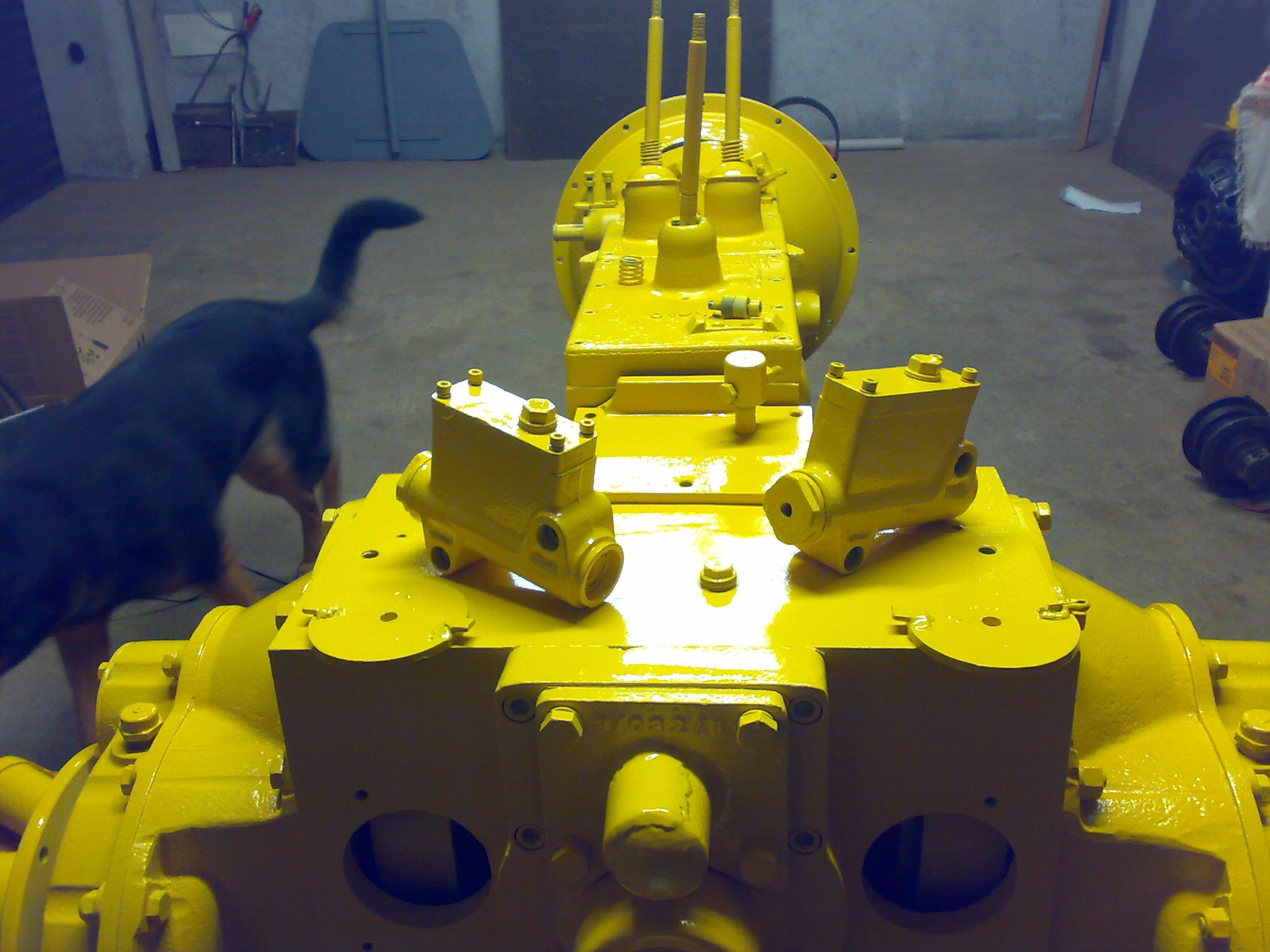

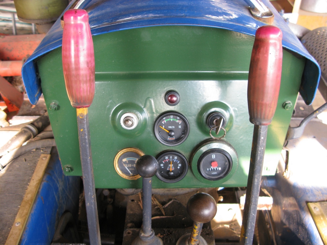

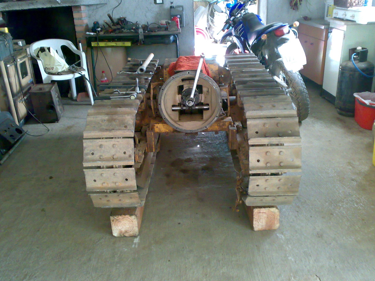

                      I lavori procedono, ancora qualche piccolo problema, però ostinatamente si va avanti nuove foto
Nome:	1.jpg
Visualizzazioni:	1
Peso:	491,8 KB
ID:	1074439Clicca sull'immagine per ingrandirla
Nome:	2.jpg
Visualizzazioni:	1
Peso:	565,0 KB
ID:	1074440Clicca sull'immagine per ingrandirla
Nome:	3.jpg
Visualizzazioni:	1
Peso:	528,5 KB
ID:	1074441Clicca sull'immagine per ingrandirla
Nome:	4.jpg
Visualizzazioni:	1
Peso:	432,9 KB
                      Adesso sono costretto a fare un fermata forzata causa influenza, speriamo che duri poco, alle prossime foto saluti a tutti gli amici.
                      Ultima modifica di urbo83; 20/12/2009, 21:36.

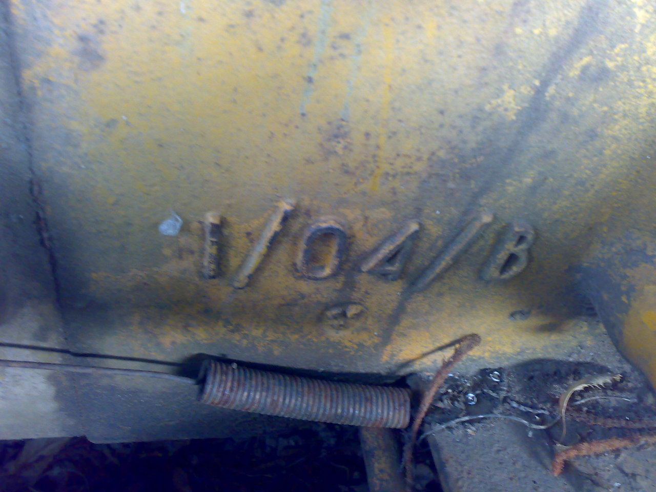

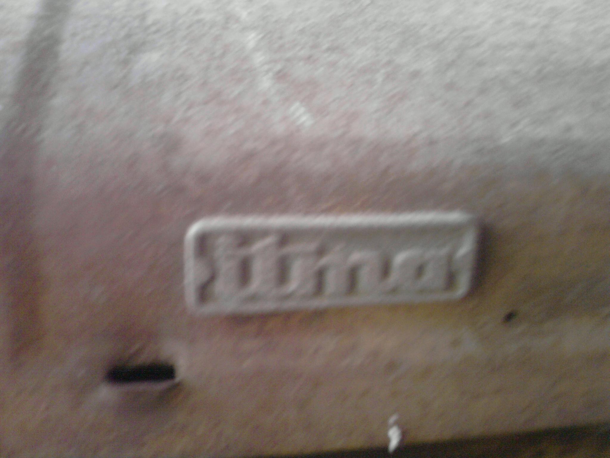

                          Qualcuno sa dirmi di che anno è questa itma cingolata?
Nome:	DSCF1021.jpg
Visualizzazioni:	1
Peso:	621,5 KB
                          Ultima modifica di urbo83; 02/02/2010, 20:38.
                          • martynica2
                            • 26/08/2008
                            • 11
                            #43
                            Se non erro, il 78 dovrebbe essere l' anno suo, ciao.

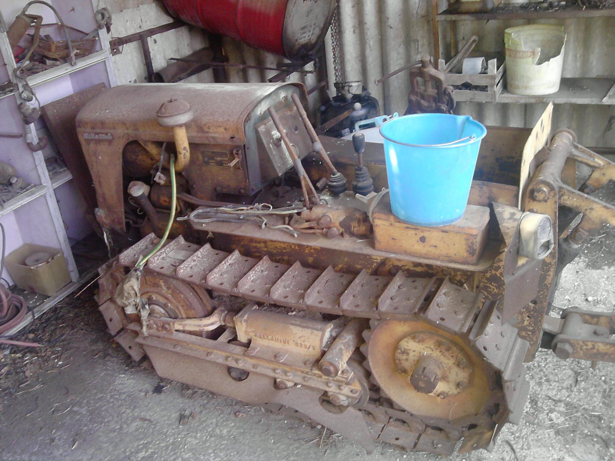

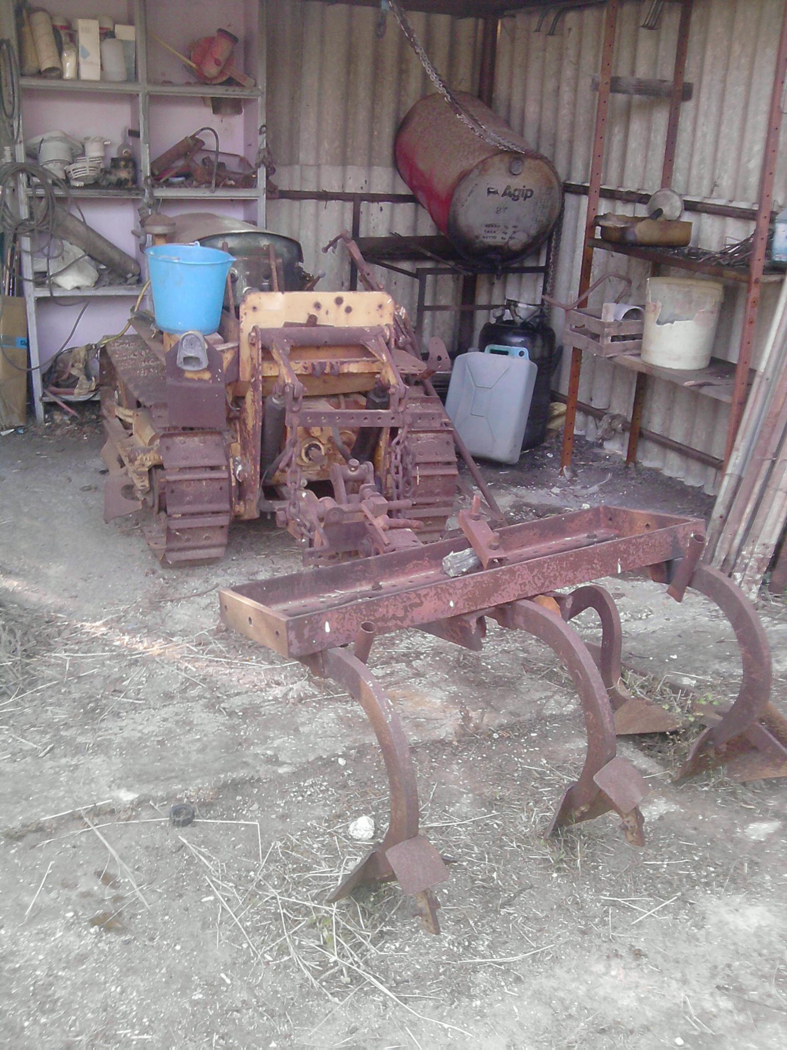

                                mio nonno mi ha lasciato in eredità una campagna cn un capannone...al suo interno ho trovato un trattore itma....ho provato a cercare il suo nome in internet ma nn trovo nessun riferimento al modello.....sulla fiancata vi e scritto "Itma nike 25nL" ho notato che ha la targa quindi deve anvere per forza anke libretto ecc ecc....ma penso siano andati perduti........cmq volevo sapere visto che nn trovo alcuna foto in rete se potrebbe essere ipoteticamente un trattore d'epoca ....
                                se lo e me lo rimetto a nuovo esteticamente perchè il motore e perfetto (ieri prima messa a moto dopo 11 anni di fermo!!)....
                                è datato 1964
                                Ultima modifica di urbo83; 30/05/2010, 14:57.

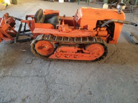

                                      Questo monta un motore SAME e anche il cofano mi sembra assomigli un po al SAME, forse qualche rapporto di collaborazione c'è stato

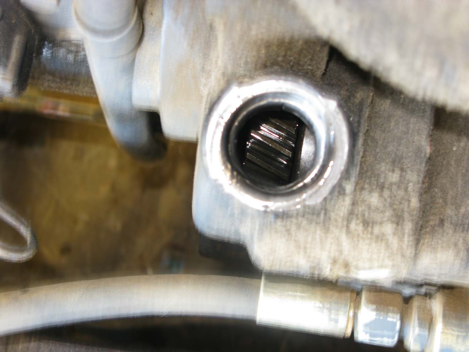

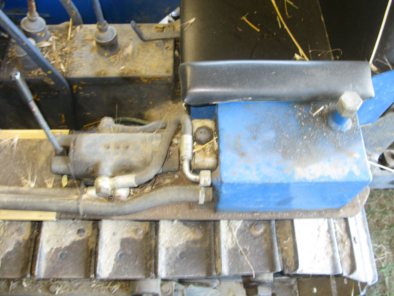

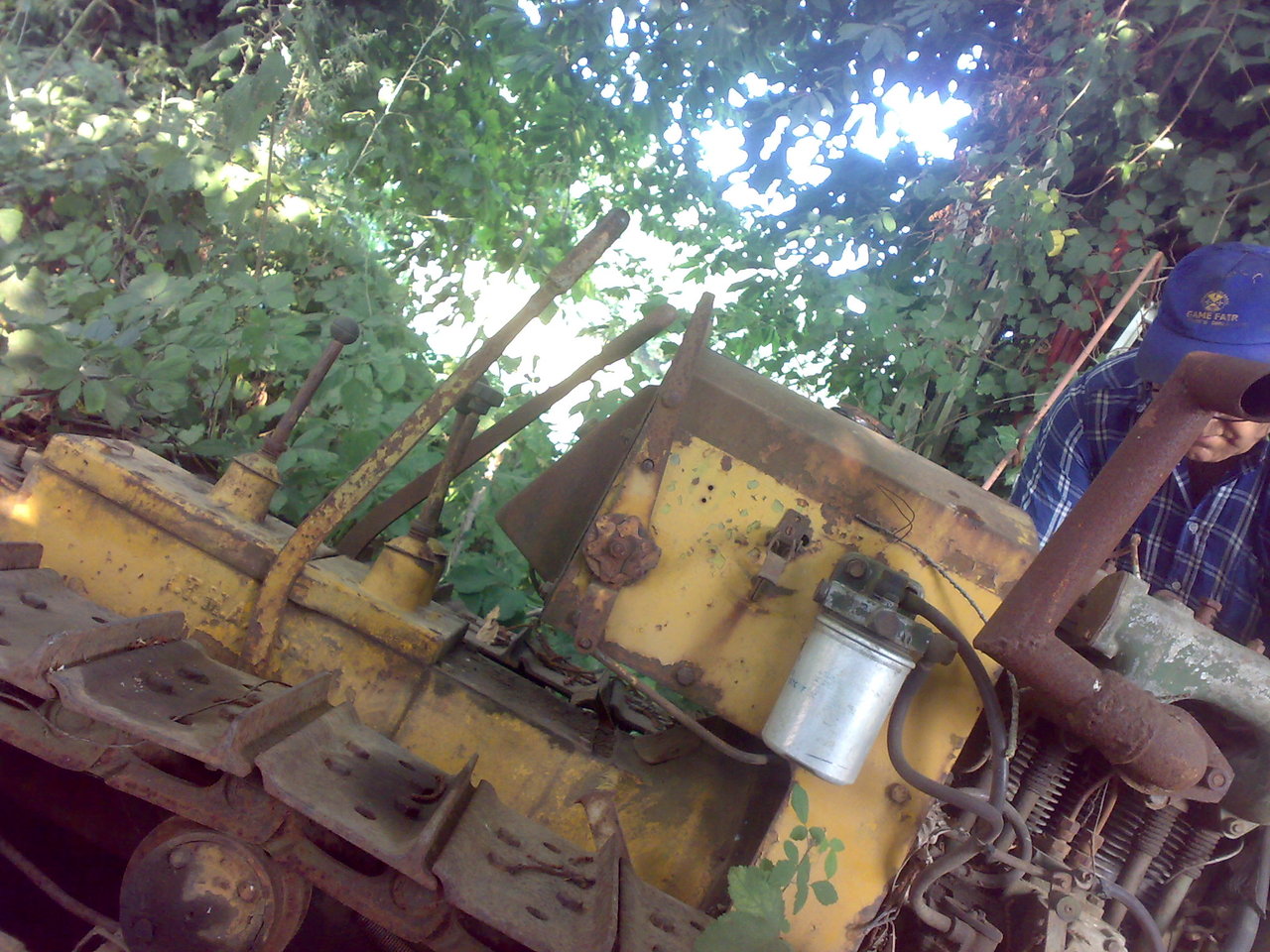

                                          Buongiorno

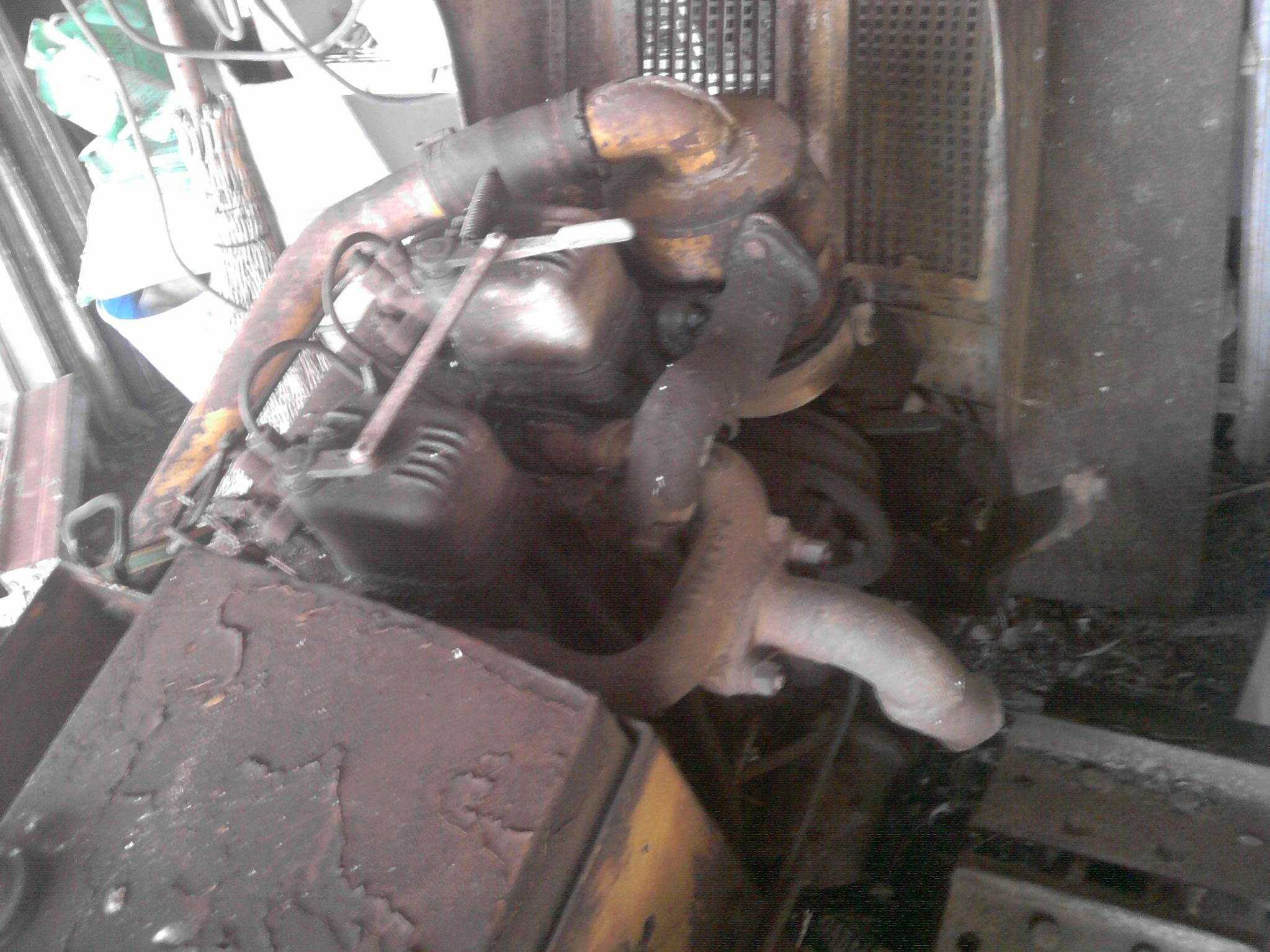

                                          Voglio applicare la pompa idraulica come da foto al motore VM tre cilindri dove posso comprare tutto l'occorrente ingranaggio e piastra di supporto

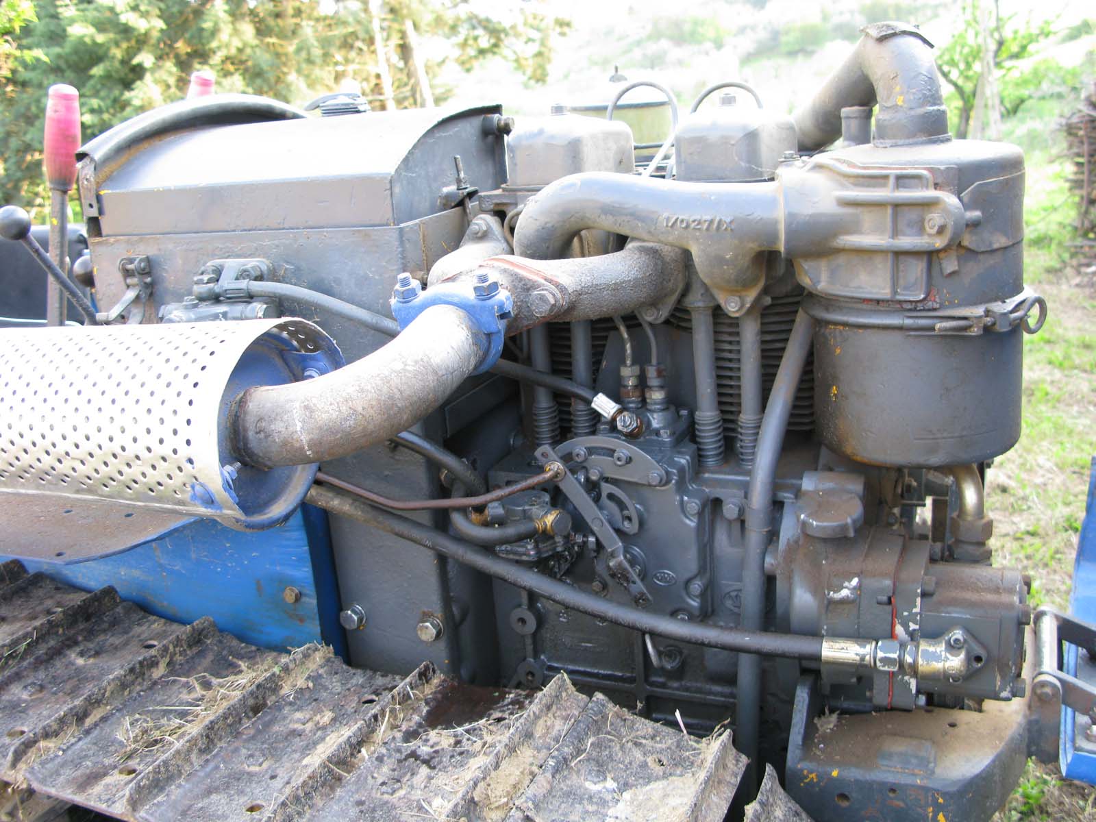

                                            aiuto per motore VM210 (molto datato)
                                            Ciao a tutti e complimenti a questo utilissimo forum.
                                            Vengo al dunque: Ho un trattore cingolato Itma 320L con motore VM SUN2 da 34 CV.
                                            Avendo notato irregolarita' di funzionamento ( fumo nero in salita,battito di punterie e calo notevole di potenza, ho aperto i cappellotti delle punterie e sul primo bilancere del cilindro n.1 (scarico) ho notato un gioco insolito circa 4/5 mm, nonostante i il registro era stretto normalmente e per recuperare questo gioco ho dovuto avvitare la vite del registro di quei 4/5 millimetri. Non riuscendo a capire il perche' ho tolto il castello punterie l'astina e ho fatto un controllo visivo del fondo (con l'ausilio di una telecamera endoscopica) ho visto che si intravedeva direttamente la camma quindi si era consumato il fondo del bicchierino (che alcuni chiamano punteria).
                                            Mi piacerebbere capire perche' questo e' accaduto, visto che le altre punterie sono a posto (sempreche' questo non accada presto anche agli altri )
                                            Vorrei mettere mano al motore ma non ho il manuale officina ne il ricambio necessario (bicchierino), quindi chiedo aiuto per avere copia del manuale officina e eventualmente dove posso trovare il ricambio (pagando il dovuto naturamente) qui in zona nessuno mi puo aiutare ( Acqui Terme AL.)
                                            Mi scuso per averla fatta lungo e ringrazio tutti quelli che potranno aiutarmi anche solo con consigli!.

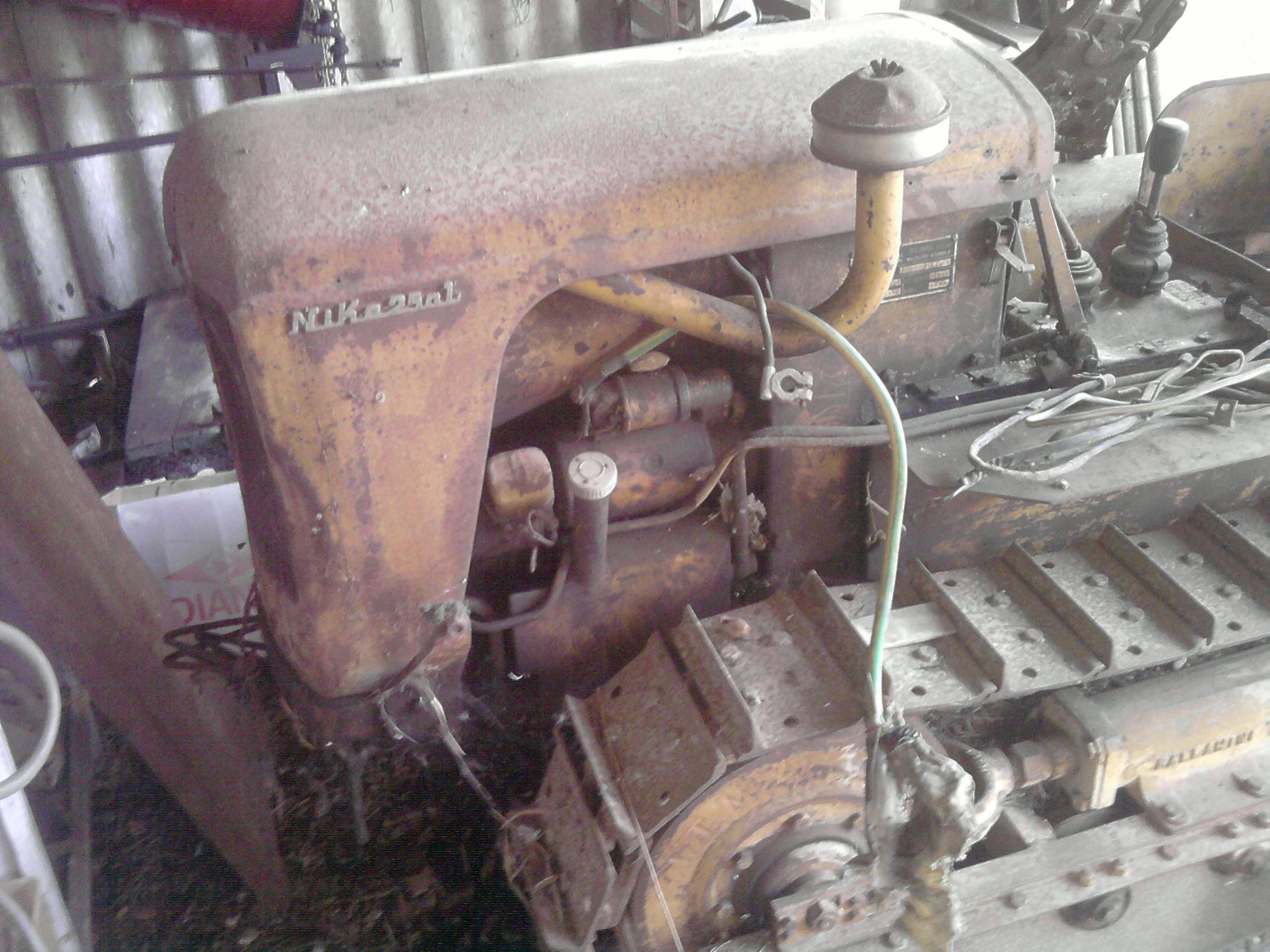

                                                  Itma 350l

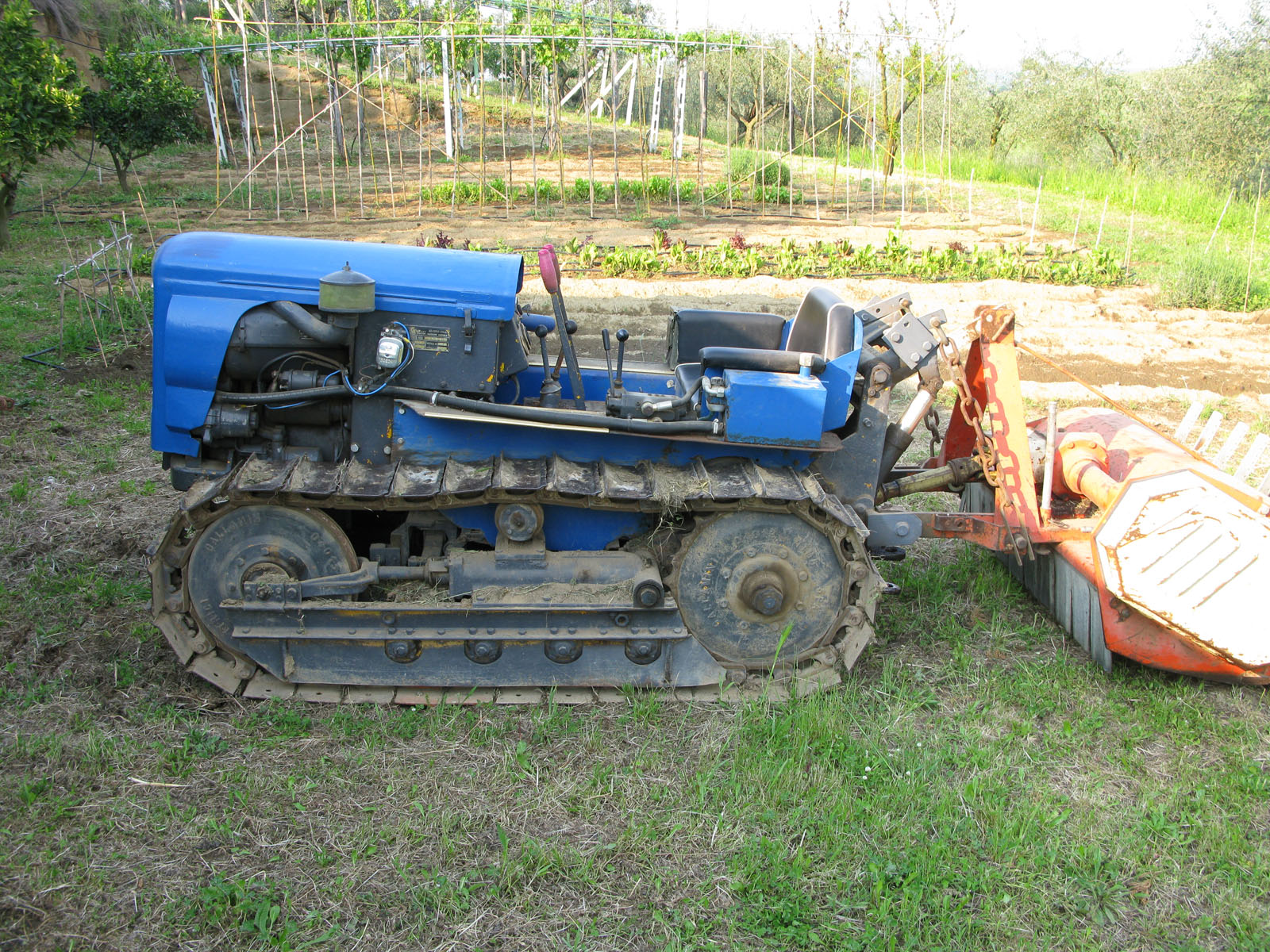

                                                  questo ITMA ha un motore VM due cilindri (rifatto) raffreddato ad aria da 34 cv. colore originale giallo con pannello strumenti verde, ho modificato aggiungendo il voltmetro e amperometro. il silenziatore autocostruito. il trattore parte sempre al primo colpo, ho dovuto sostituire le pompe delle frizioni acquistate alla Goldoni ma diverse dalle originali. questo cingolatino abbastanza potente ma poco ingombrante mi è stato regalato da un meccanico dall'abruzzo dove era molto in uso e penso che in quelle zone e più facile trovare ricambi.
                                                  Un saluto caloroso a tutti del forum.

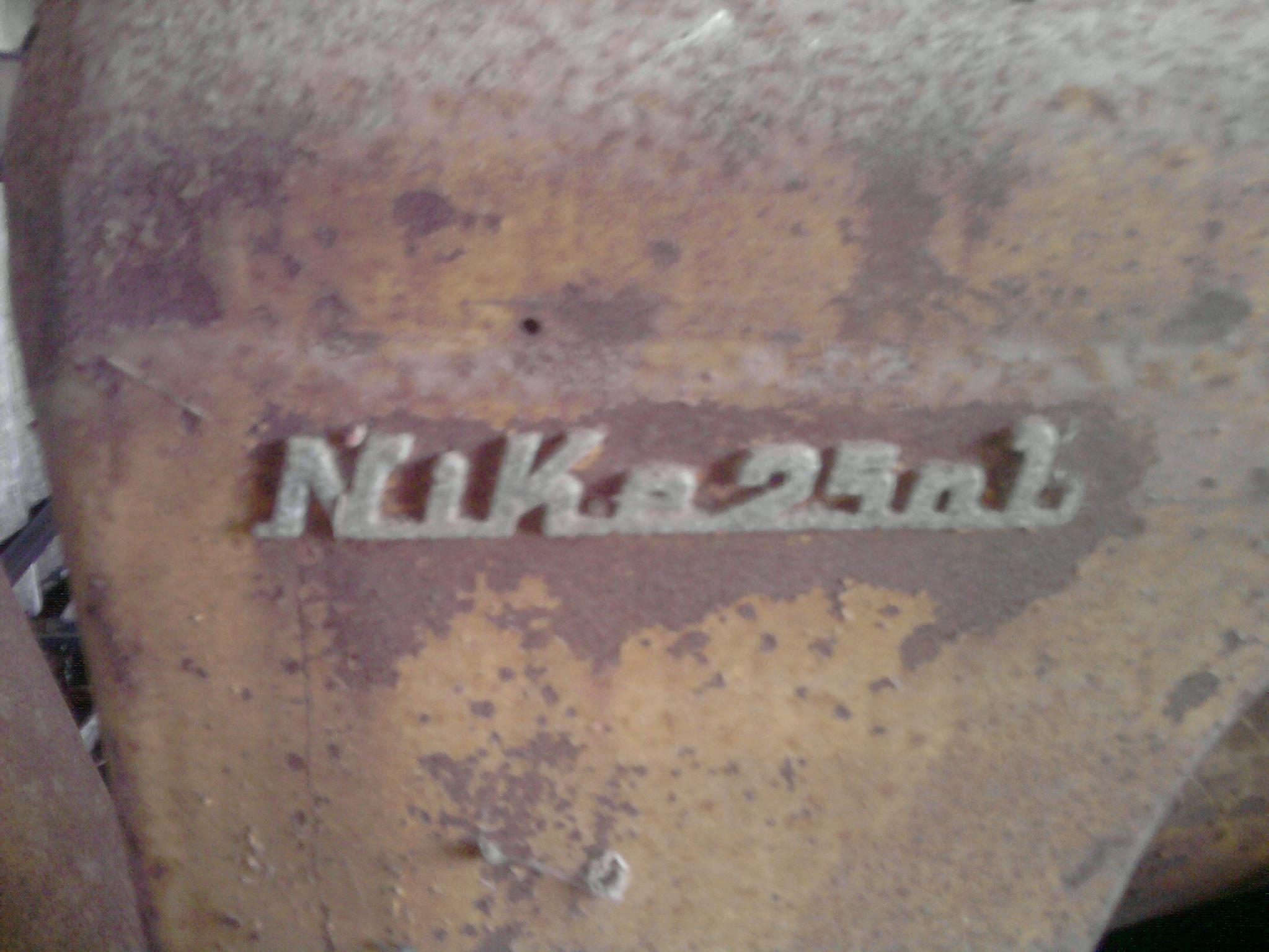

                                                    #55

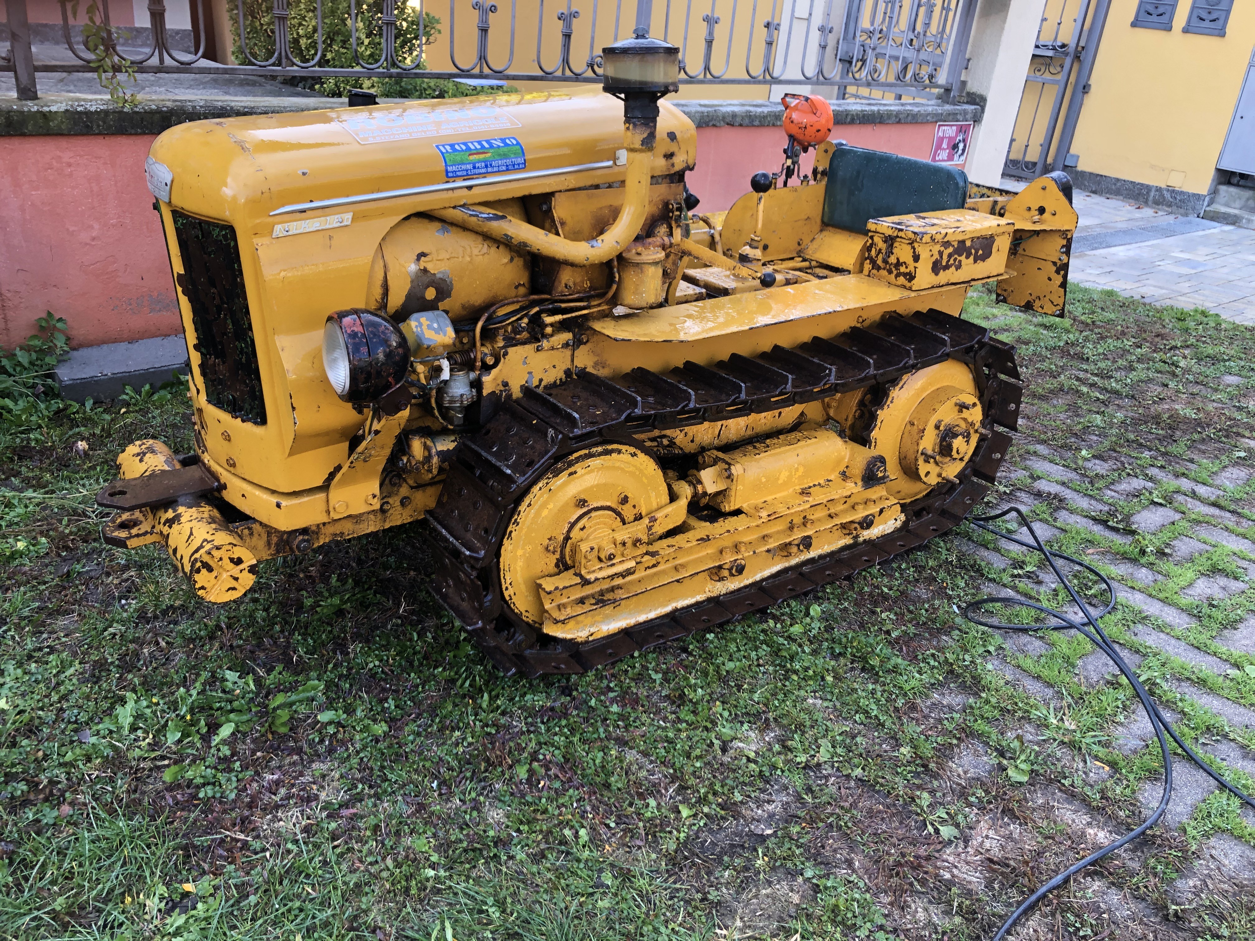

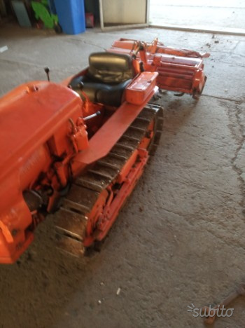

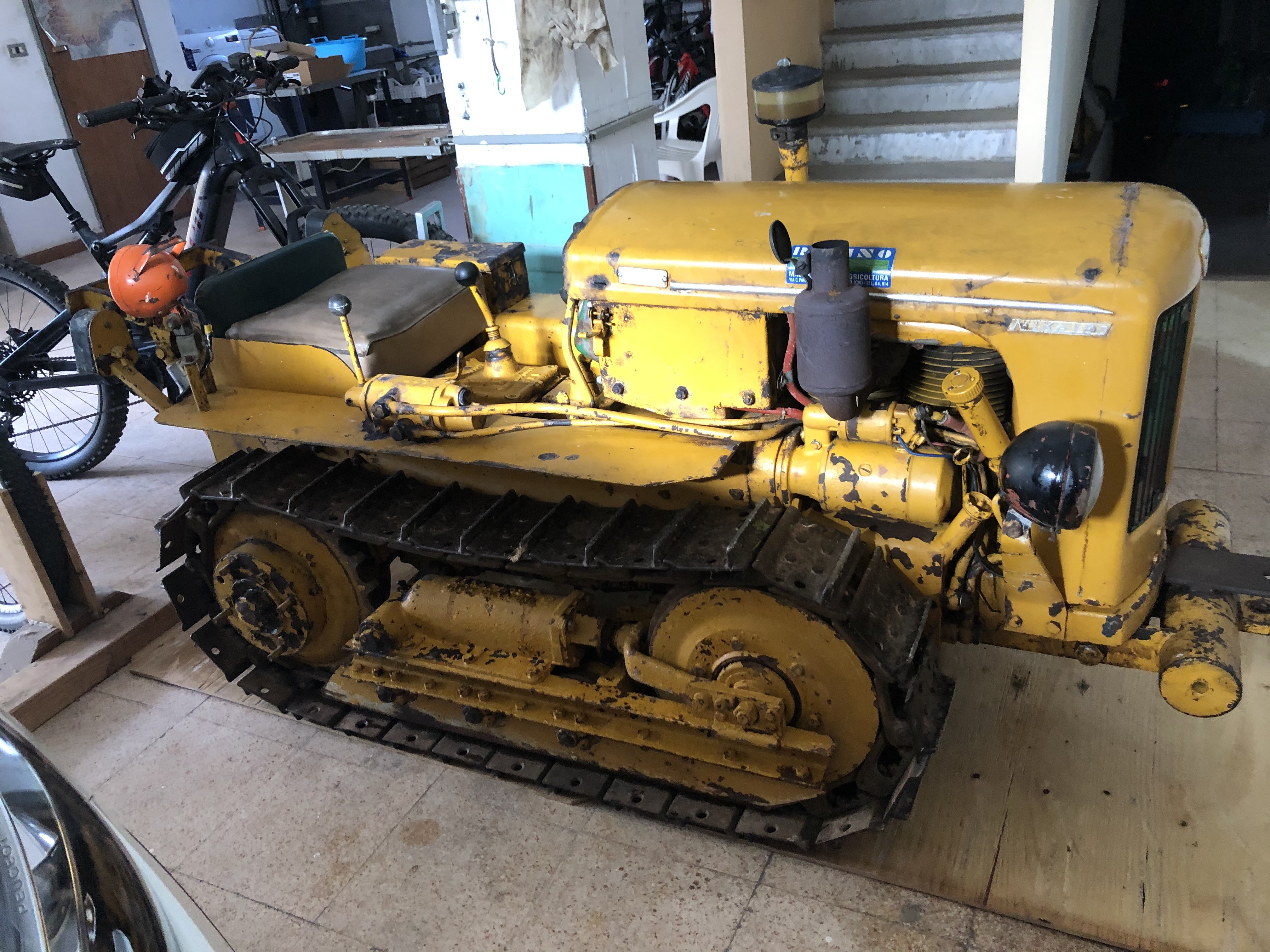

                                                    Salve, mi sapete dire che modello è questo e di che periodo il proprietario mi dice 28cv ?
                                                    me lo propongono a 2800 euro, ancora non l' ho visto personalmente ma mi assicura il proprietario essere funzionate, secondo voi è un prezzo adeguato?
                                                    che cosa controllo per vedere le condizioni del mezzo?
                                                    eventuali ricambi si trovano?
                                                    quali sono i guasti più comuni?
                                                    insomma voi che avete più esperienza di me datemi qualche dritta

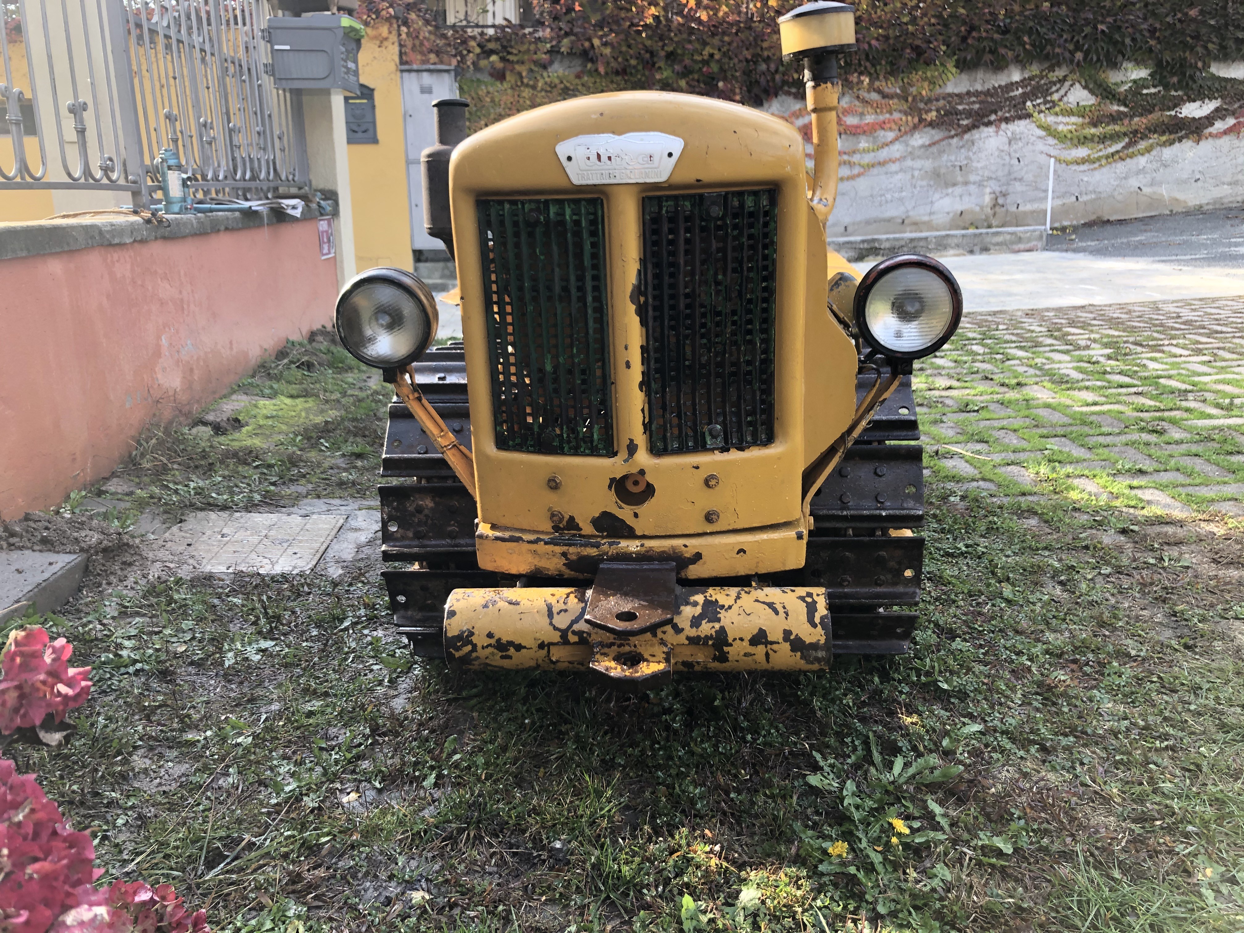

                                                        #57
                                                        Buonasera a tutti,
                                                        Sono nuovo nel forum ed ho appena acquistato un ITMA 503L simile a quello nelle foto del utente DOPPIATRAZIONE ad eccezione del tubi di scarico - nel mio è corto finisce subito dopo il silenziatore ed è più largo 125m circa (la lettera L nel modello).
                                                        Volevo chiedervi gentilmente se qualcuno ha manuale di questo trattorino. In particolare vorrei sapere il funzionamento dei tutti comandi e delle leve, e quale misure/categoria del giunto cardanico devo acquistare per attaccare una trincia ed eventualmente una spaccalegna?
                                                        Che tipo di manutenzione devo effettuare considerando che spesso il veicolo sarà fermo per mesi, mi serve
                                                        In internet purtroppo non trovo nulla.

                                                          #58
                                                          Salve a tutti
                                                          Mi sono iscritto a questo forum perché in questi giorni ha acquistato da un ex collega di lavoro un piccolo cingolato ITMA NIKE 180, largo 80 cm e lungo circa 200 cm del peso di circa 900 KG. Motore Slanzi 2 cilindri 1020 cc
                                                          Il mezzo anche se non usato da anni si è avviato
                                                          praticamente subito, mettendo una batteria nuova e con un poco di etere nella aspirazione ed ha fatto circa 300 metri di percorso muovendosi senza problemi. Adesso visto che dovremo stare in casa per mesi pensavo di dargli una bella pulita e riverniciata, con cambio totale dei vari lubrificanti e mettere anche una barra di protezione autocostruita. Su internet ho trovato per questo trattore il Catalogo nomenclatore delle parti di ricambio con tutte le viste esplose, ma non ho trovato l
                                                          e norme di Uso e Manutenzione necessarie per sapere lubrificazioni e regolazioni varie.
                                                          Qualcuno sa dove trovare questo documento?
                                                          Allego foto del cingolato.
Nome:	IMG_1957.JPG
Visualizzazioni:	4752
Peso:	2,39 MB
ID:	1282523Clicca sull'immagine per ingrandirla
Nome:	TRattore dopo pulizia con idrogetto e gasolio davanti a casa (5).JPG
Visualizzazioni:	5364
Peso:	3,58 MB
ID:	1282521Clicca sull'immagine per ingrandirla
Nome:	TRattore dopo pulizia con idrogetto e gasolio davanti a casa (21).JPG
Visualizzazioni:	7305
Peso:	4,21 MB
