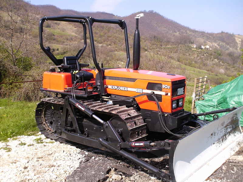

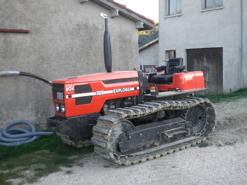

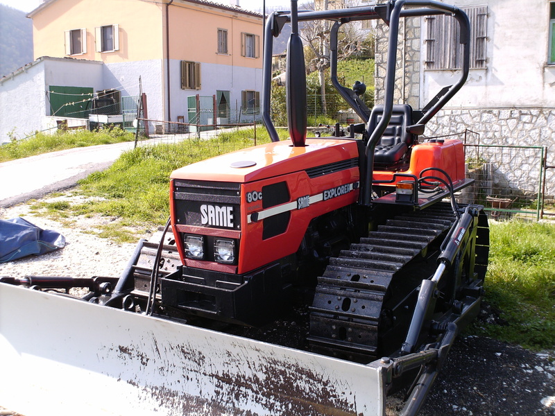

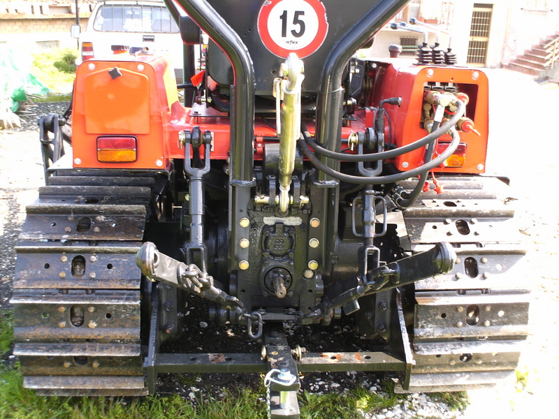

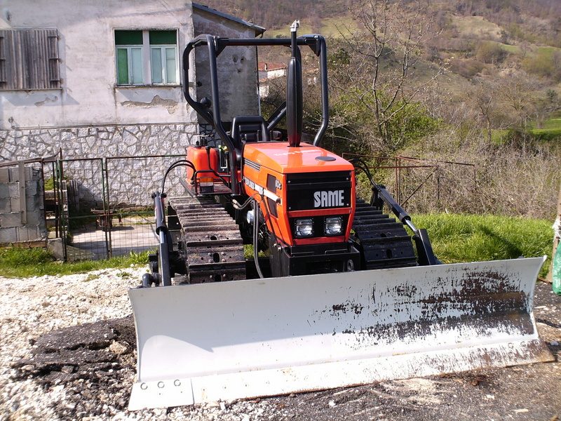

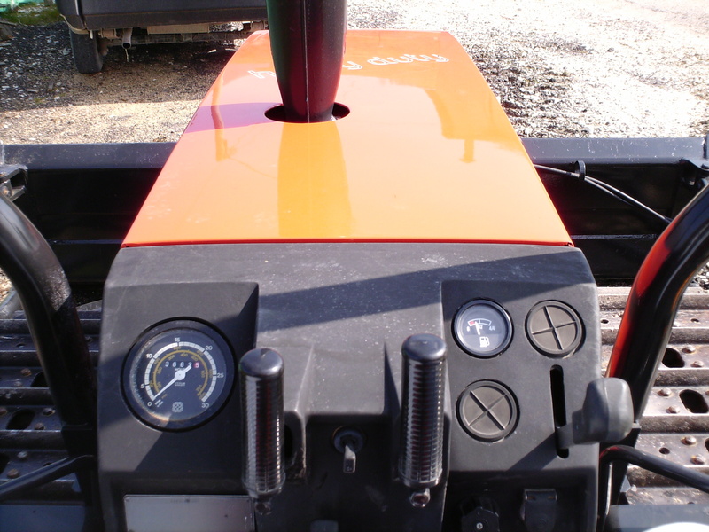

      finalmente sono riuscito a mettere le foto del mio primo vero trattore a cingoli:
      Ultima modifica di Motivo: Modificata gestione allegati

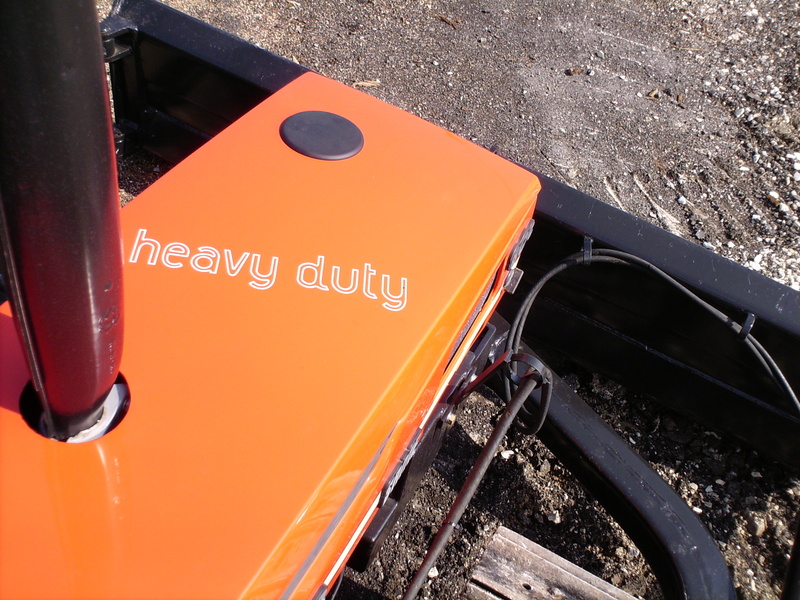

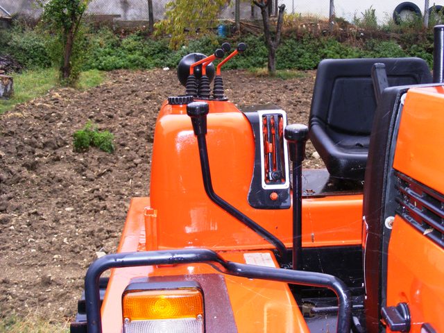

        metto una nuova immagine del mio explorer in versione "NAKED"

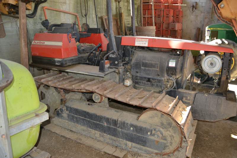

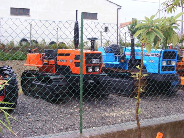

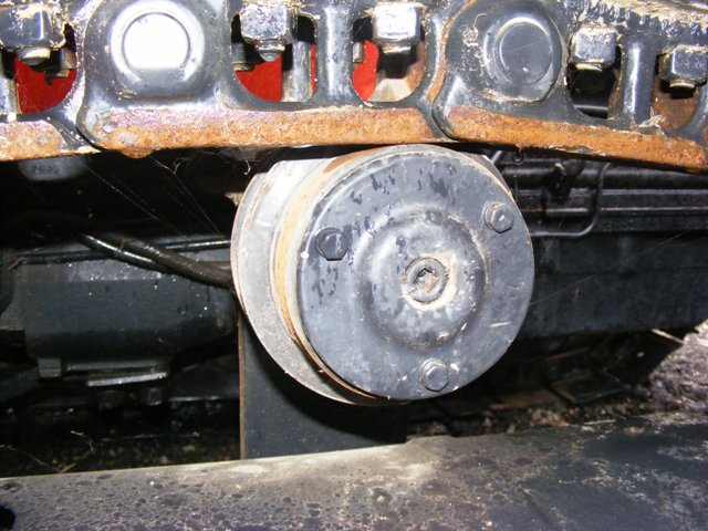

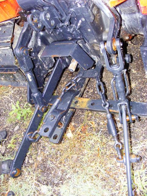

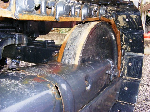

          per le informazioni davvero molto utili e per avermi indicato il sito, visto che siete molto più esperti di me volevo un parere sull' explorer 70 CL,
          ovvero sul mio probabile acquisto,
          allego le foto del mezzo, al quale il rivenditore ha sostituito solo le frizioni di sterzo, per il resto sembrerebbe in discreto stato di usara
          ogni utile consiglio è ben accetto.

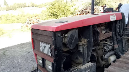

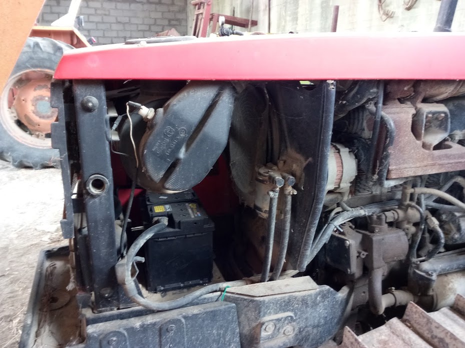

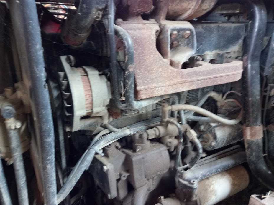

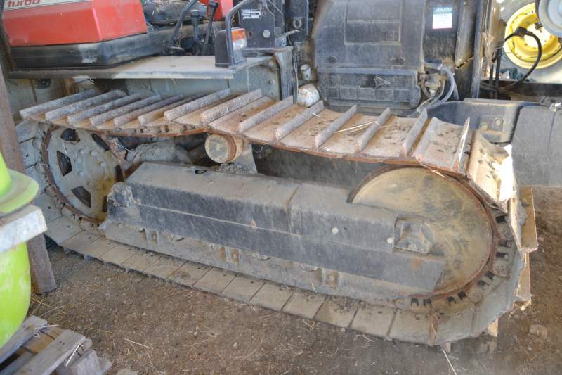

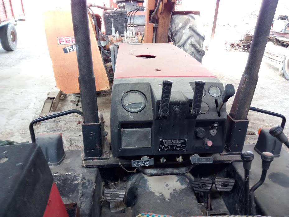

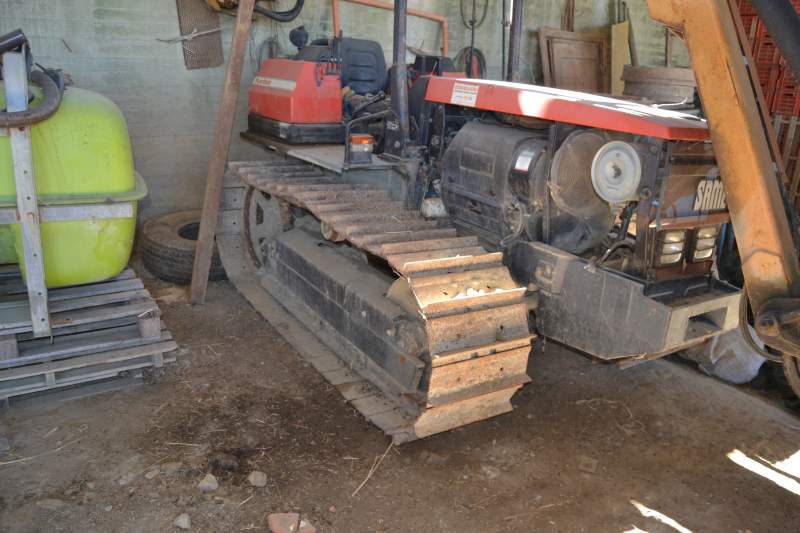

              Ciao ragazzi sono Niccolò da qualche settimana sto valutando se acquistare un same cingolato explorer 90 turbo ergomatic.
              il proprietario afferma che ha solo 700 ore e che per problemi di salute non lo ha più utilizzato.
              Il primo problema è che il trattore non è mai stato immatricolato mi ha detto che è dell'anno 2000 ma senza libretto non ne sono sicuro, il proprietario ha inoltre scambiato il telaio di sicurezza con un altro trattore same explorer identico, le targhette identificative sono presenti. il trattore è stato inutilizzato per molti anni, che ne pensate che valore posso dargli. P.S. non so se si capisce dal video che ho provato a caricare ma io sento un gran rumore di cuscinetti che sferragliano e non sento il rumore della turbina mi aiutate a capirci qualcosa grazie.
