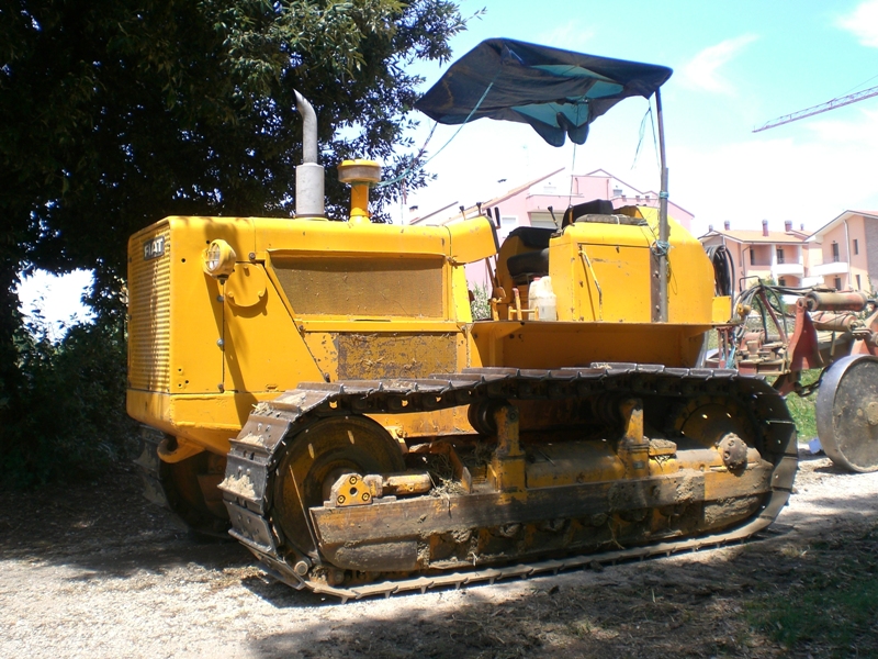

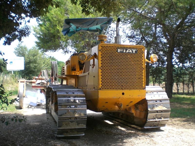

Aggiorno la discussione perché questo è quello che ho scovato nelle campagne dell’entroterra pesarese, tutt'ora rigorosamente impegnato per l’aratura; è grande quanto il Cat D7, secondo trattore dell’ azienda alla quale appartiene, e la targhetta riporta come data di costruzione 1972.
Posto foto, a voi i commenti

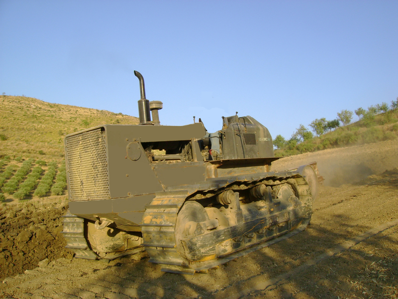

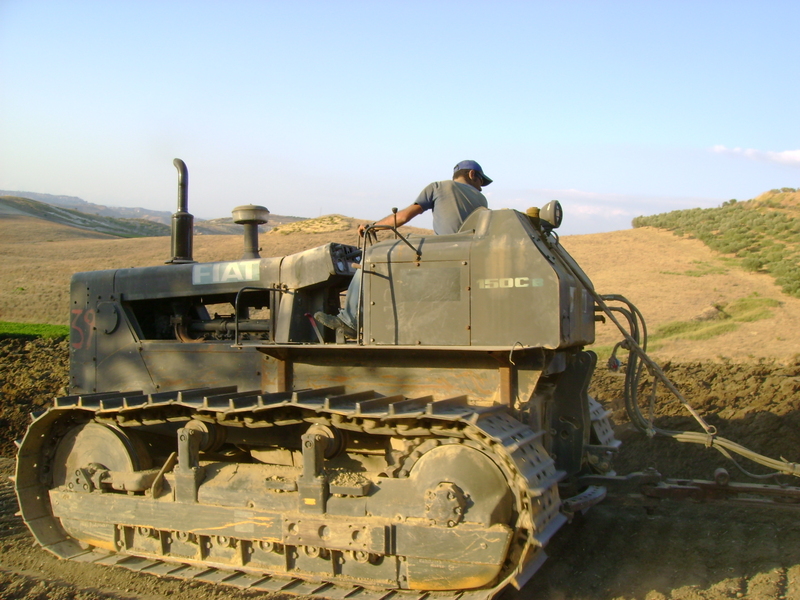

Salve, io ho il mezzo di cui parlate, la sigla del mio è Cb-150 ed è del 1978 non so se la sigla è diversa in quanto la macchina e di provenienza militare. Per quello che mi riguarda è come la AD-14-B con cambio a 4 marce (2 gamme + lente e veloci e inversore in power schift) a frizione o comunemente chiamato meccanico o agricolo, differente dalla BD-14-B con cambio a 3 marce e inersore power schift con converter.
nh t7060 il mezzo è come nuovo (oggi ha 210 ore c'è ancora la vernice in alcune parti delle suole) l'ho preso in un asta militare l'anno scorso aveva 47 ore fatte con soprapattini in gomma fatte in uno spiazzale dove ha spostato un paio di rimorchi. Comunque la sigla è 150-Cb anche nella targhetta non so se la b è stata aggiunta perchè la macchina è stata rivista in alcune piccole cose come le 14 b ben otto versioni 4 converter e 4 a frizione con 6 e con 7 rulli d'appoggio
Praticamente nuovo, se hai altre foto magari più nel particolare postale che si capisce meglio. Una tua valutazione in merito l'affidabilità e prestazioni della macchina?...con che aratro lo usi?

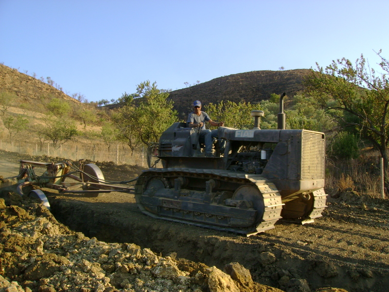

Non so dirti ancora x l'affidabilità ha solo lavorato x 160 ore sempre con il monovomere NARDI DMR/90-L2 tra l'altro piccolo x la macchina che è sopratutto se fosse equipaggiata di lama e ripper necessiterebbe del DMR/105. Posso dirti che in questo periodo lavora per 14 ore di seguito e la temperatura non si alza più di 85 gradi e considera che ha la ventola del radiatore soffiante come le ruspe e per arare è meglio quella aspirante. Io ho molta + esperienza con la 10-C (25.000 ore) a cui attaccavo il sudetto aratro, un 2 vomere che arriva a 70 cm di profondità e 1 metro di larghezza e penso che in salita anche un 3 vomere lo tirerebbe senza problemi, e un 4 vomere idropneumatico con attacco a 3 punti profondità lavoro cm 35 larghezza 2 metri che ho modificato a traino che tiravo in 1° veloce a meta accelleratore in salita e 2° veloce in discesa x non dire anche in folle x alcuni metri, la 10-C avrebbe bisogno di un 6 vomere x essere sfruttata in pieno. il Cb 150 è molto + forte ma non ho ancora dei riferimenti con altre attrezzature posso solo dire che con attrezi adatti alla sua potenza non ci sono gommati che possano competere e parlo x esperienza in quanto posseggo un NH 190-G
posso solo dirti che è stato un vero affare la macchina è come nuova, con i consumi variano dai giri del motore diciamo che se lavoro a 1.500 giri con 22 litri ora c'è la faccio ma può superare i 30 o addirittura i 33 litri ora, comunque diciamoche la macchina è ancora in rodaggio non la strapazzo + di tanto. Ho alcuni filmati ma non so come inserirli.
non sono eccessivi se lo si usa con lama o con ripper nei lavori di sbancamento o con monovomere da scasso (115 cm) lavori x cui e stato costruito, ma x usarlo nei seminativi non sarebbe molto conveniente sia x il carburante che per l'usura del mezzo stesso perciò vorrei costruire un porta attrezzi x poter accoppiare 3 tiller con un 11 vomere al centro e 2 tiller + piccoli con ripiegamento idraulico ai lati ma no so a quante vomere potrei arrivare, appena ho la possibilita voglio provare a trainare due 11 vomere entrambi trainati x misurargli la forza.
