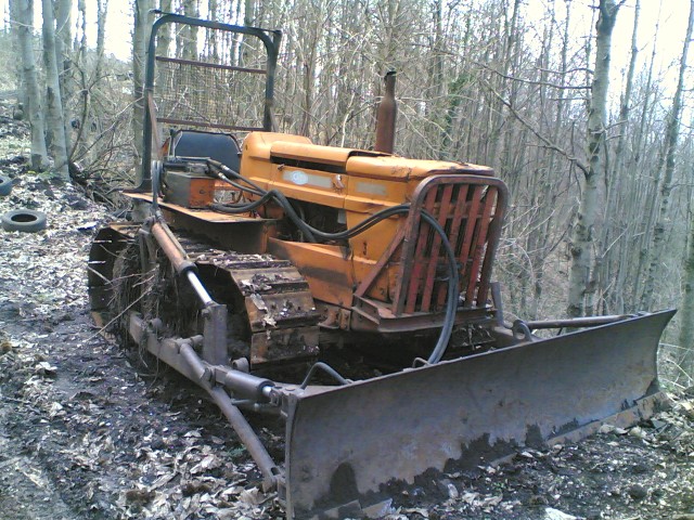

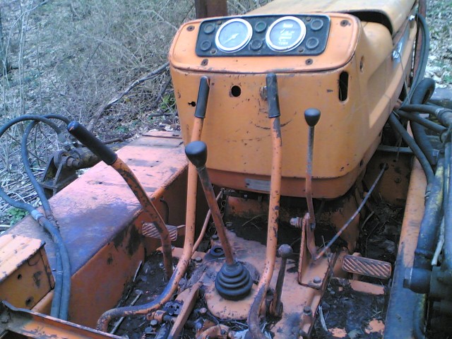

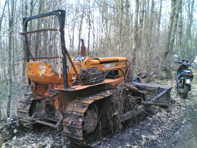

                                          Salve sono nuovo del forum. possiedo un OM 655 del '70 con apripista. A mio parere è un mulo. Motore brillante ed instancabile. Io lo uso nel bosco per traino e con la lama per costruire strade. Senz'altro e più difficile da manovrare rispetto a quelli di oggi.
                                            ce l'aveva mio nonno,io ho sempre pensato fosse un 605 con5cavalli in più aveva apripista,4attacchi idraulici sollevatore e pdf quando l'ha venduto perchè era troppo vecchio(il nonno,non il trattore) aveva circa 4mila ore 9mila euro con l'aratro2vomeri idraulico.
                                            Non ricordo di averci mai visto un meccanico intorno e levava delle radici spaventose con la lama.. cmque le leve non ricordo come fossero,ma il cruscotto e il sistema per accenderlo erano identici al 605 quindi dire che è tutta un altra cosa non è proprio esatto secondo me
