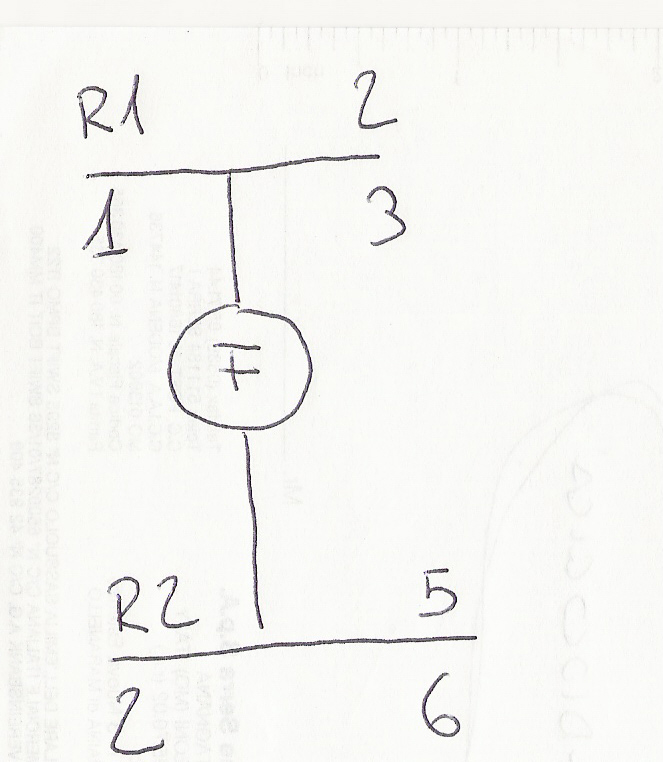

      Questo è lo scema delle marce
      R= retromarcia
      Tosi Alessandro
        lo schema che ha fatto alle è esatto,
        la 455 non ha l'inversore quindi se sei nello stretto occhio nell'aver inseriro la retro piuttosto che la 1.

            No lo schema esatto è quest'altro
            Alle aveva messo due vole la seconda per errore
            R1 -----3
            1 | 4
            R2 | 5
            2 ------6
            In realtà il folle ha 2 posizioni... una + in alto e una + in basso
            Quando passi dall'una all'altra senti una specie di scatto sotto la leva
            dal folle superiore si mettono alcune marce a da quello inferiore altre. Ora ti indico la sequenza di movimenti che devi fare da ciascuno dei due per inserire le marce
            Dalla posizione di folle alta:
            sx+su=R1
            sx+giù=1
            dx+su=3
            dx+giu=4
            Dalla posizione di folle bassa:
            sx+su=R2
            sx+giù=2
            dx+su=5
            dx+giu=6
            non capisco perché la stampa abbia modificato quello che avevo scritto il mio schema è diventato illegibile. Cmq quello giusto è come quello di alle solo che in alto a dx al posto di 2 e 3 bisogna mettere 3 e 4 nello stesso ordine in cui ora è mostrato 2 e 3
            quello che si vede sotto per intenderci
            R1--- 3
            1 ----4
            R2 ---5
            2 ----6
