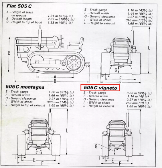

                    • Originalmente inviato da sergiom Visualizza messaggio
                      Purtroppo non possiedo così tanti dati sul 505 come quelli del 455 magari se intervenisse qualche altro utente in possesso di documentazione la cosa si potrebbefare.
                      Ora comunque le cosa cominciano a quadrare, da quello che mi risulta, ed anche i depliand di pag.2 dicono la stessa cosa, il motore del 455 era 2592 cc (della stessa cilindrata del 505) solo dopo il '71, infatti quello tuo del '70 è 2340 cc quindi diverso dal 505 per pompa e cilindrata, altro che piccola differenza!
                      Riguardo al fraintendimento sul vigneto, questa tua definizione da dove nasce? è riportata in qualche parte nel libretto? E comunque, per completezza, potresti lo stesso verificare se nel tuo libretto sono indicate versioni speciali?potremmo avere così un quadro abbastanza chiaro dei vari modelli.
                      Cingoli che potevano essere richiesti da 31mm anche per la variante Vigneto (infatti il nostro era cosi).​
